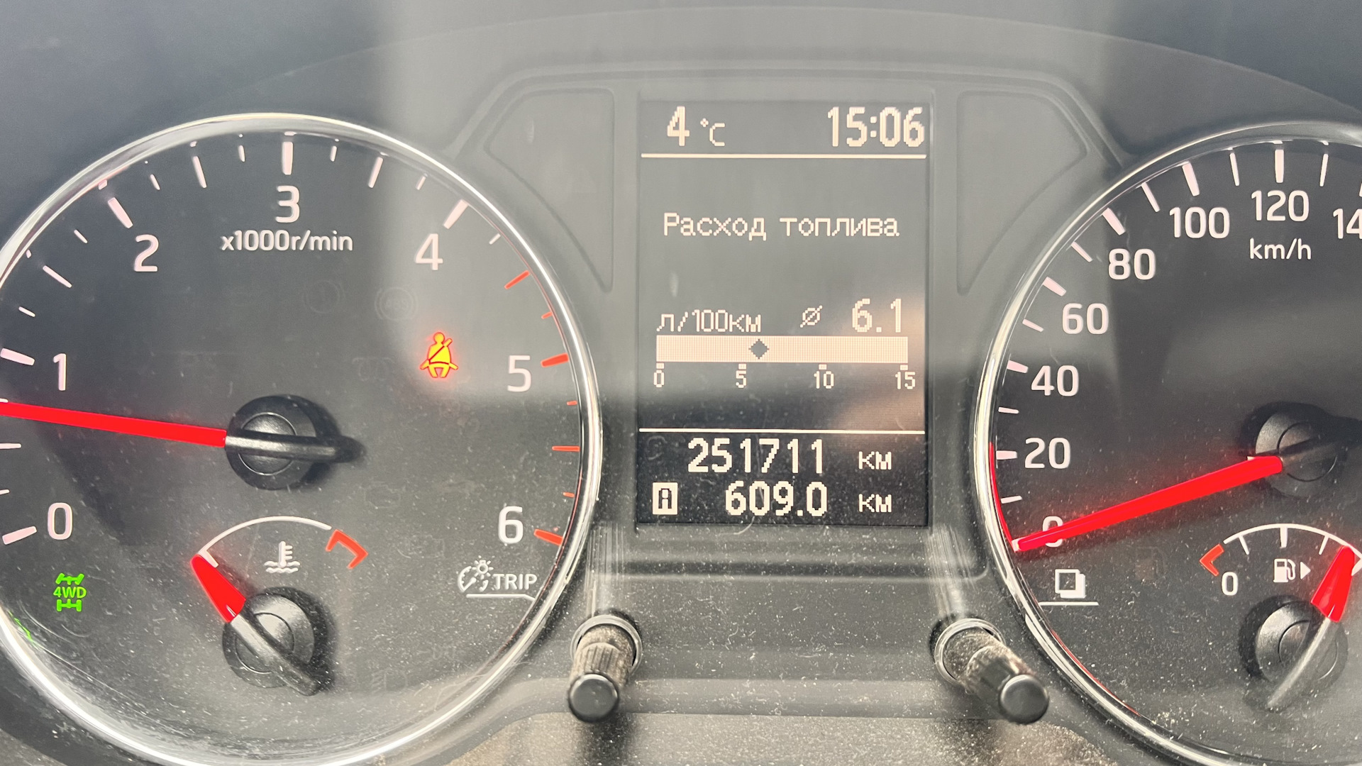

Здравствуйте, тоже вчера отслоился шкив коленвала. Скажите как себя чувствует шкив вроде семь месяцев прошло. Я понял, что он турецкий? Тоже хочу не дорогой поставить. У нас он около 5 т. стоит.
Менял когда, было 238т, сейчас 251т
Весь комплект тоже лежит в багажнике ждет своего часа, на той неделе буду менять, и 31 на юг отдыхать

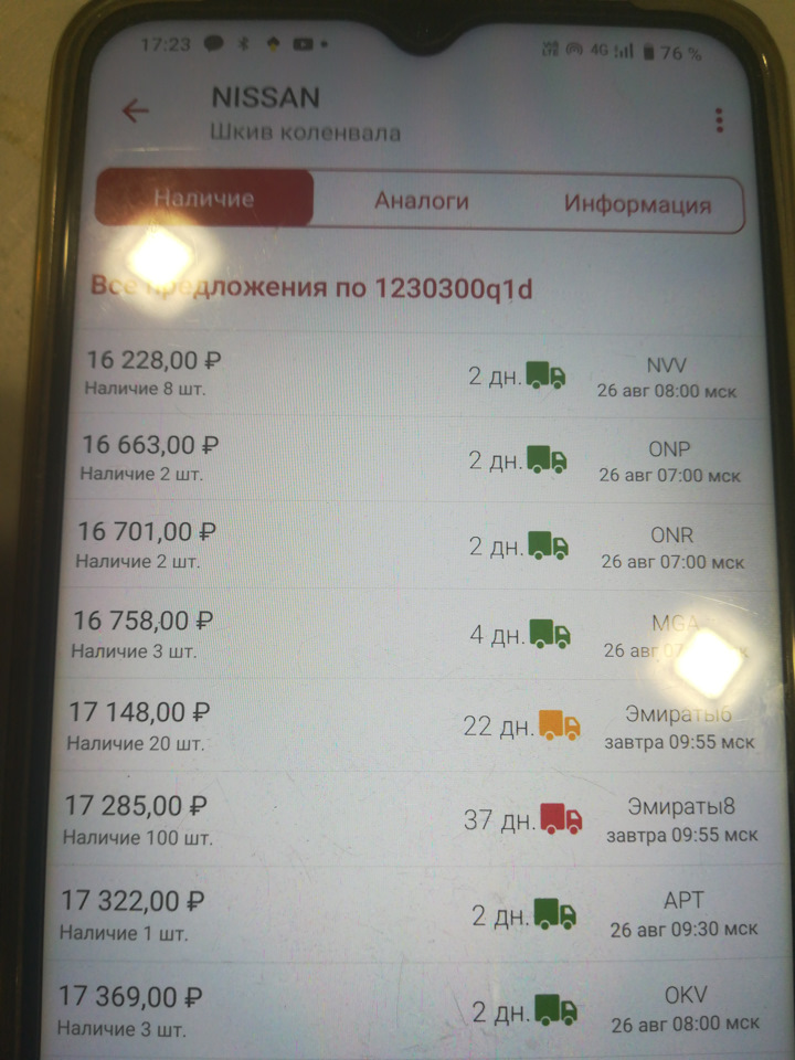

Я в Автодоке заказывал 11870р вышло, шкив в местом магазе запчастей, он за 6000р
Ща автодок смотрю, шкив меньше 16к нету

Ценник за оригу х3, пзц
Вот авто док оригинал выдает
