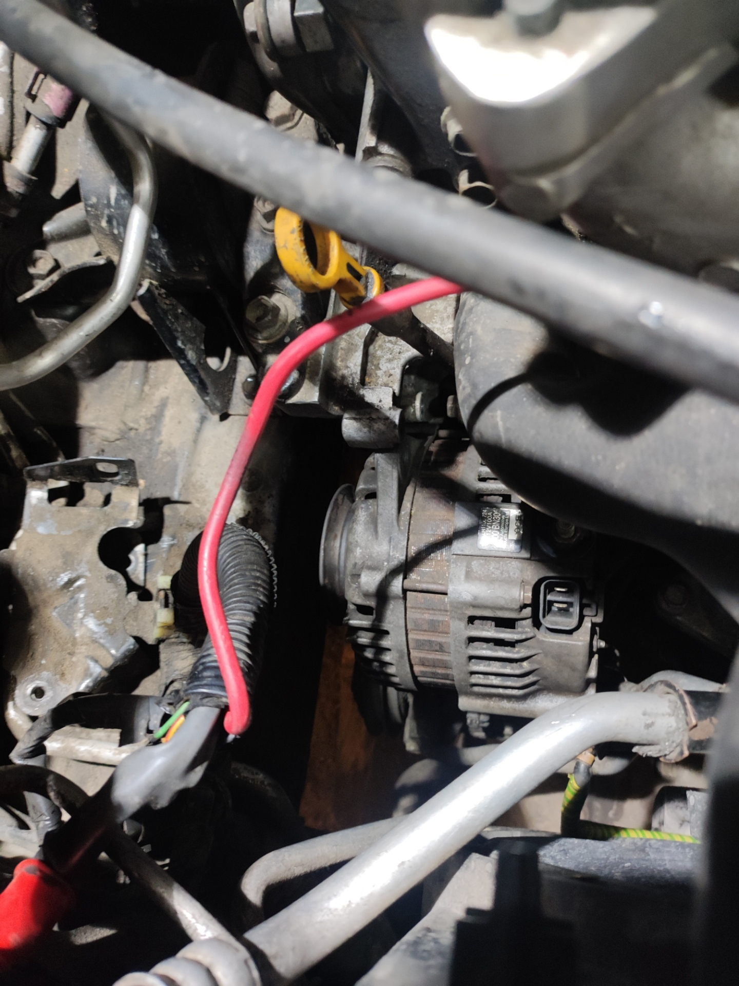

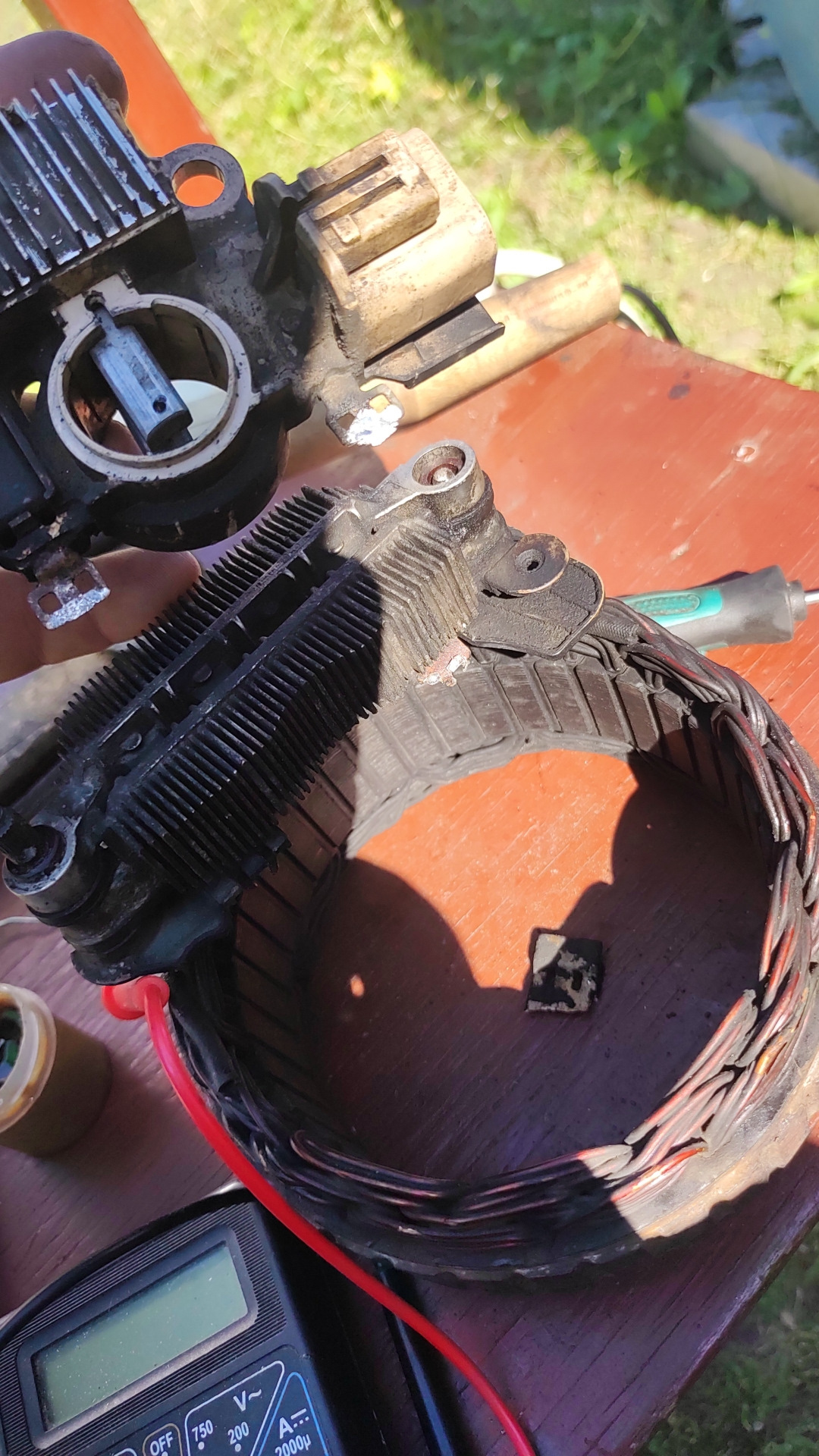

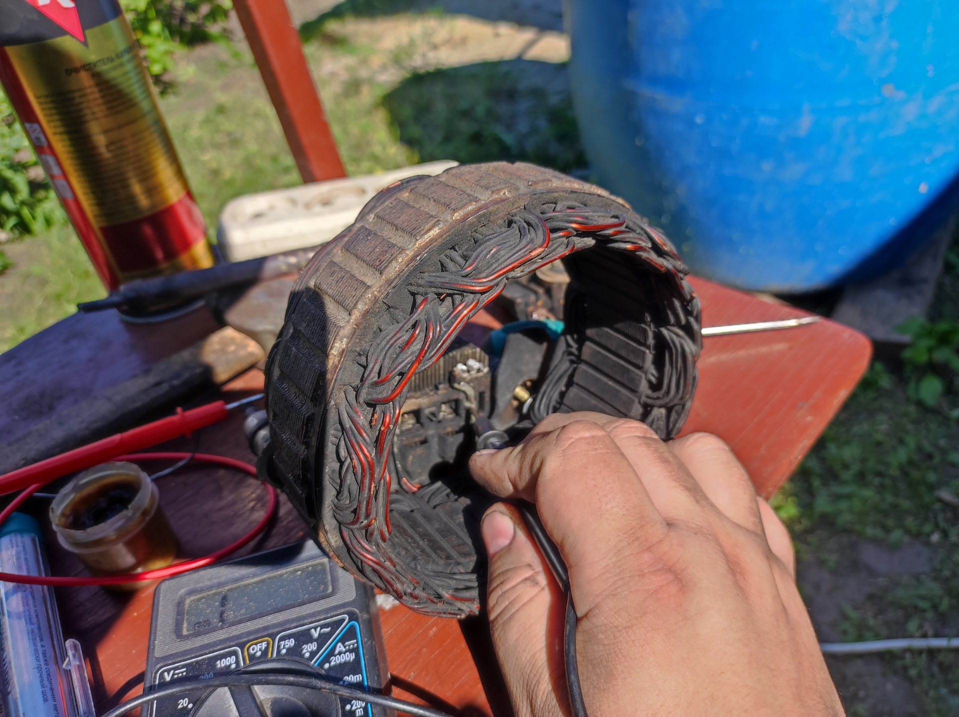

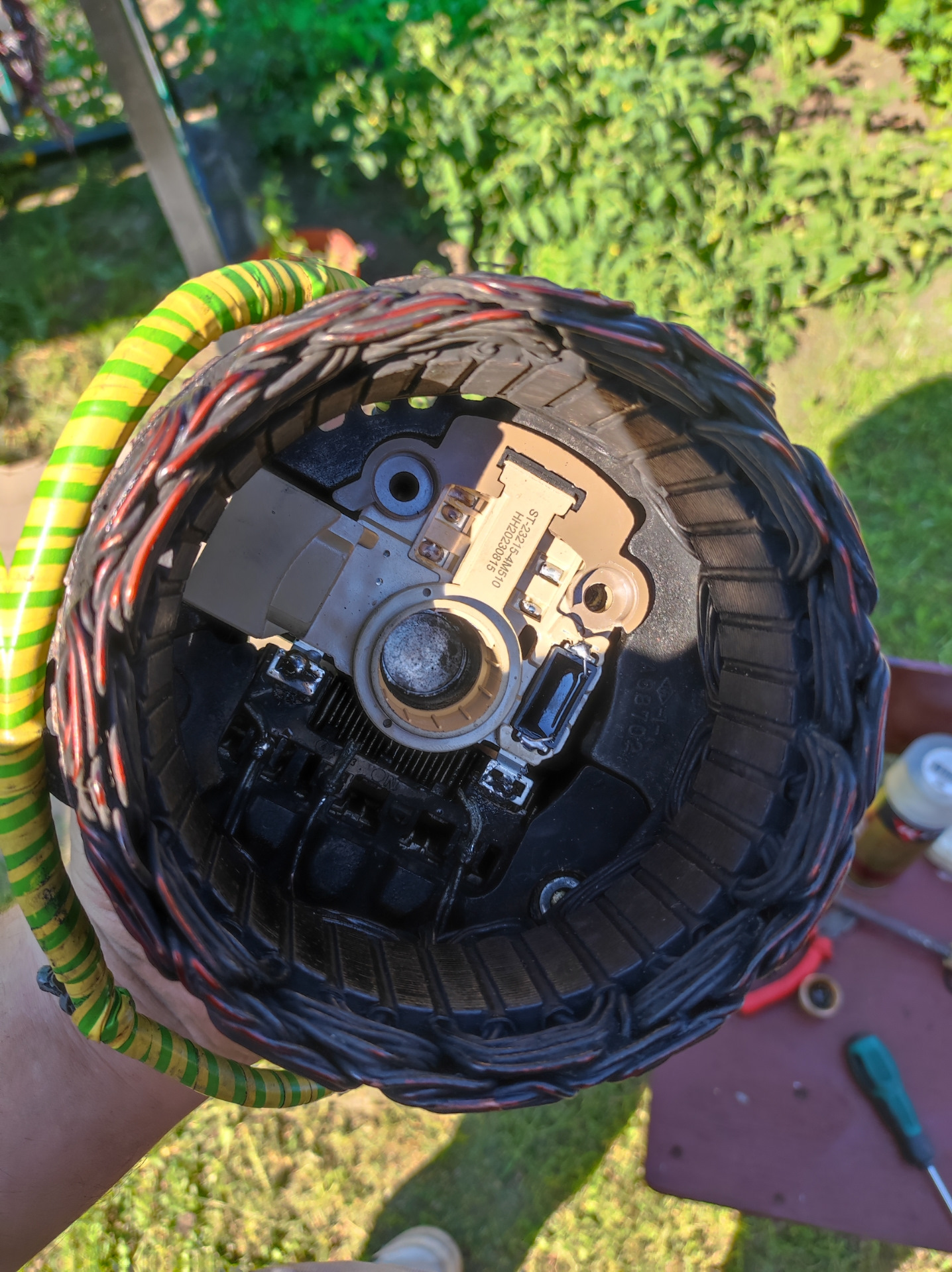

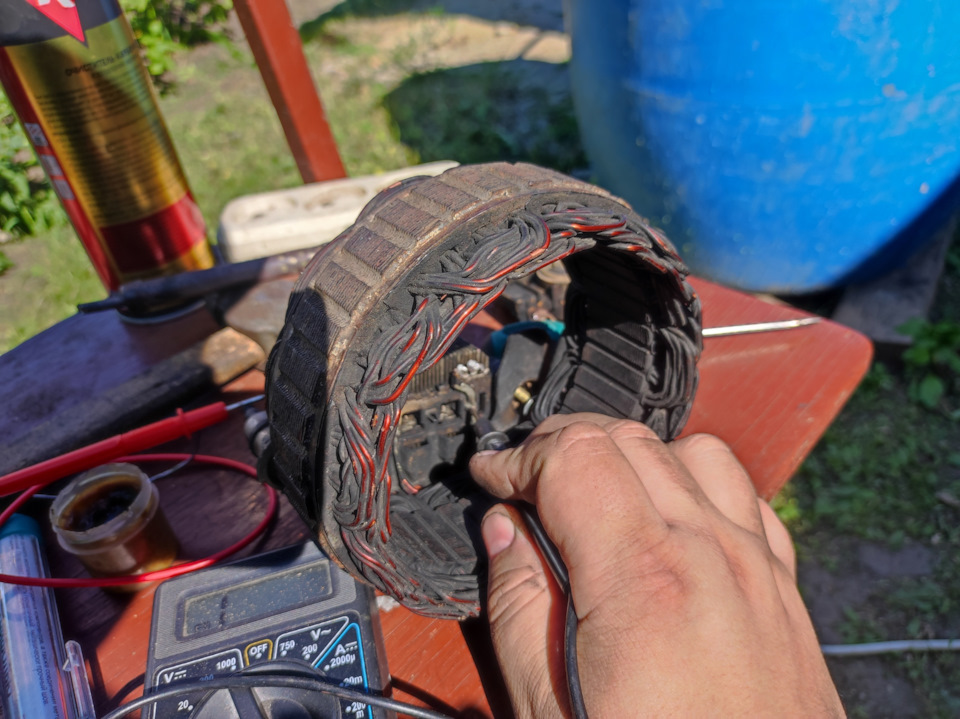

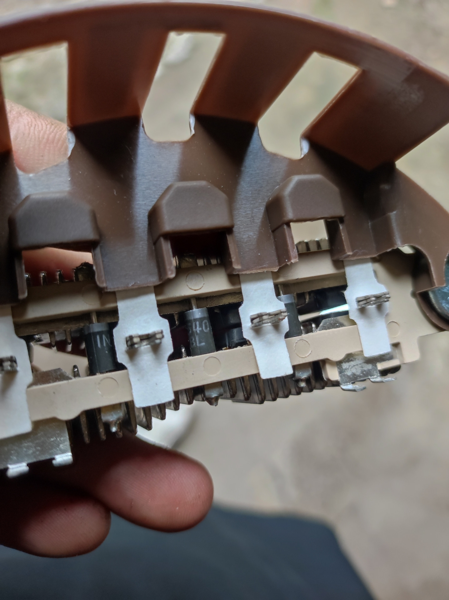

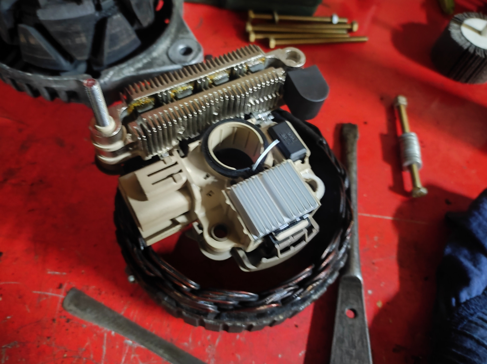

Думаю сам лучше сделаю диагностику. Разобрал проверил сопротивление обмоток, проверил на обрыв щетки, проверил токосьёмные кольца он в обрыве ли. Все показатели внушали доверие.

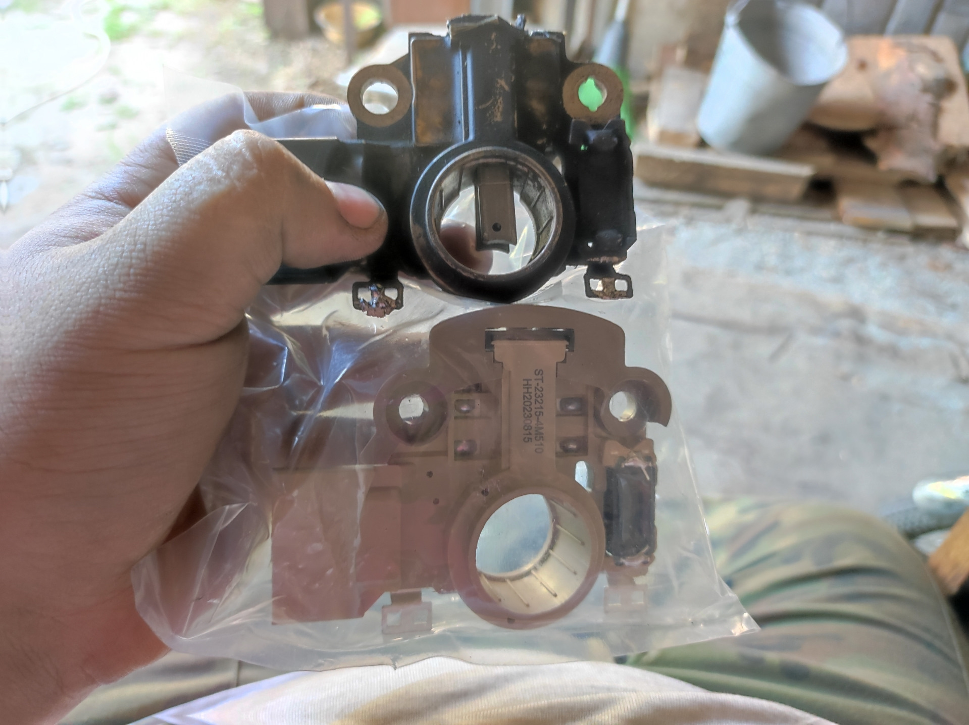

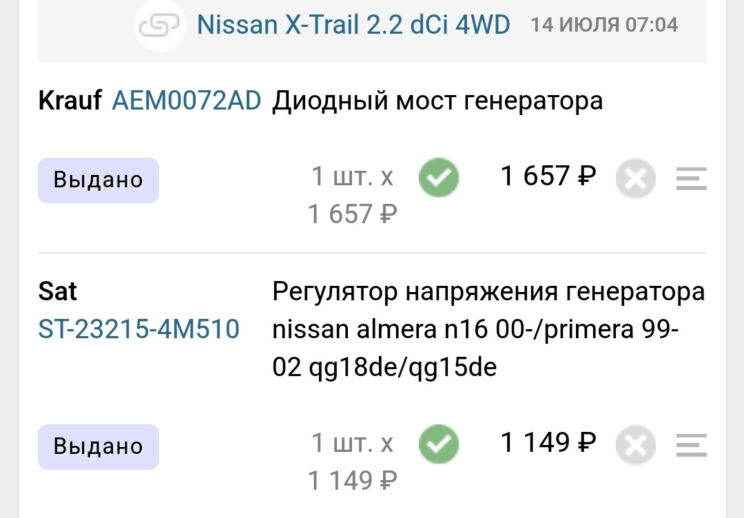

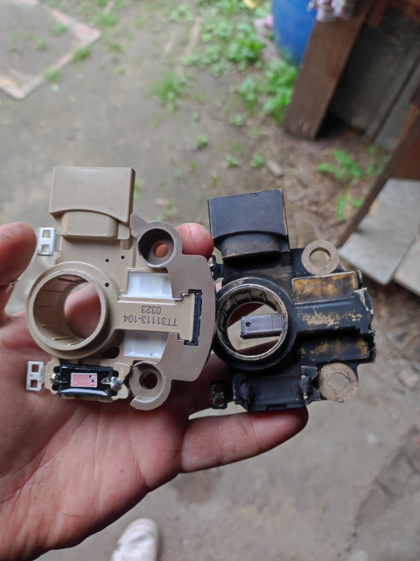

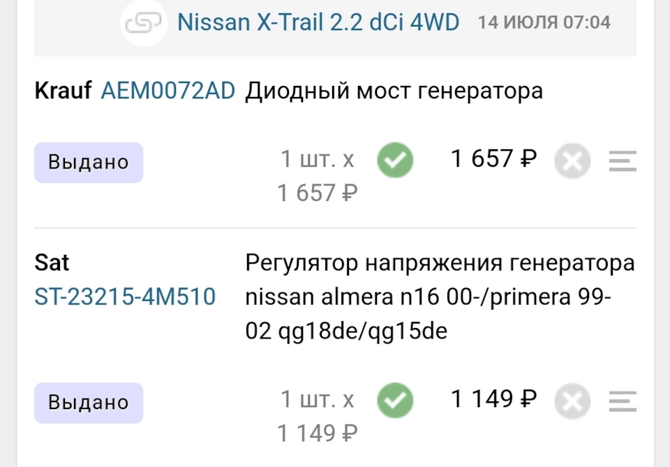

Методом исключения и на основе внутренних ощущений заказал реле регулятор сат.
Sat ST-23215-4M510 было указано что он является аналогом — обман. Это регулятор для поликлинового генератора. Маленький диаметр шкива позволяет набирать нужное количество оборотов.
У меня же лампочка АКБ гасла с 2500-3000 оборотов — начинала идти зарядка.

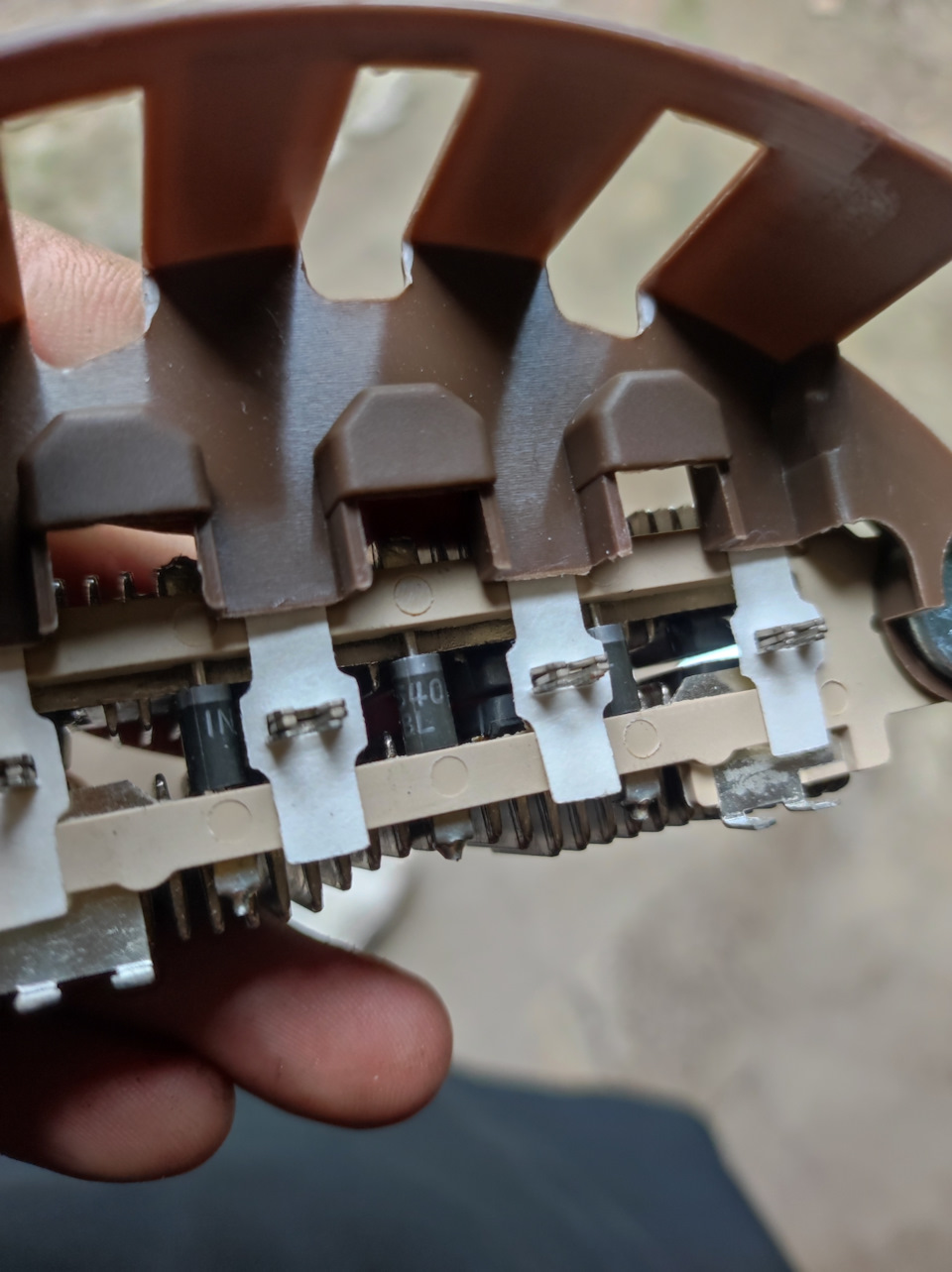

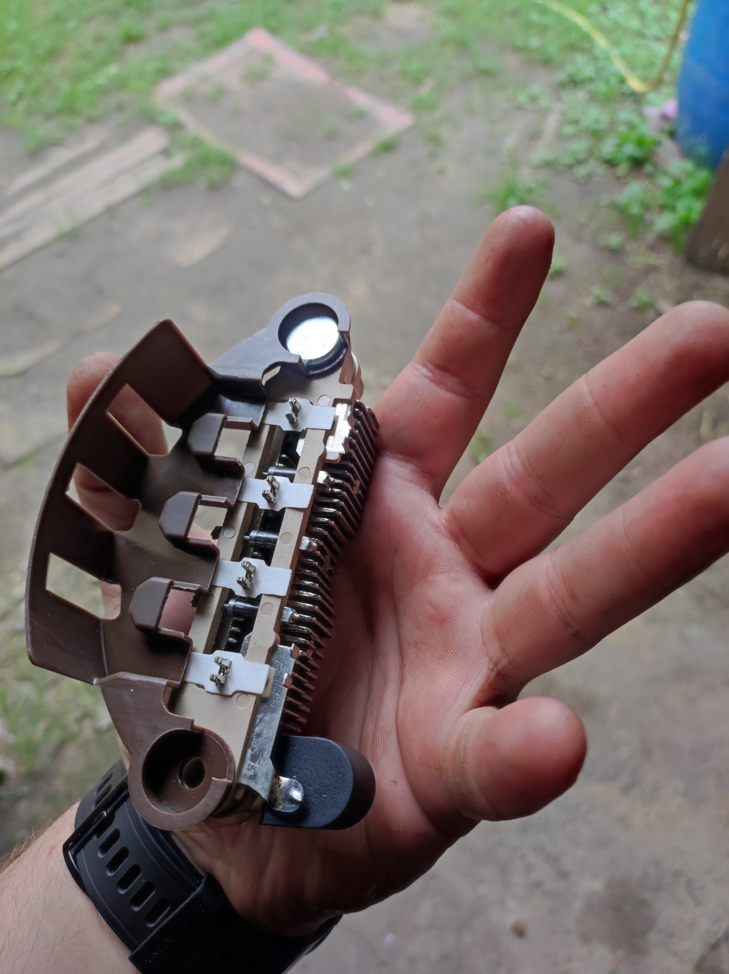

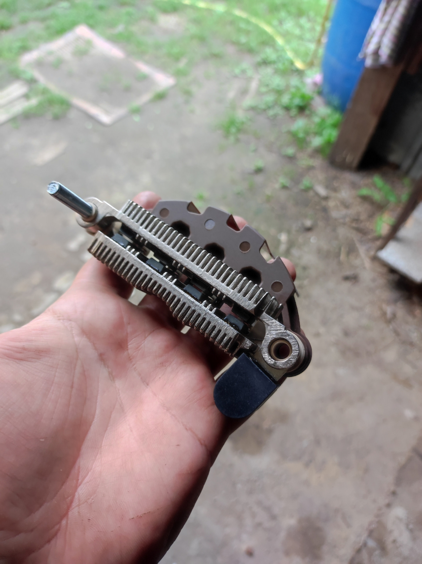

Но уже был прогресс понятно было что дело в нём. Написал в контору по заводскому номеру нашел продавцов на Авито. Компания подобрала мне аналог. От компании тесла. Не та тесла конечно. Китай лютый. Ваще зарядка с ним не шла. Диодный мост куплен был новый от фирмы Krauf AEM0072AD. Хрень которая не подошла по пластику, подрезали посадочные, прикрутили…
В общем нихрена не заработало.

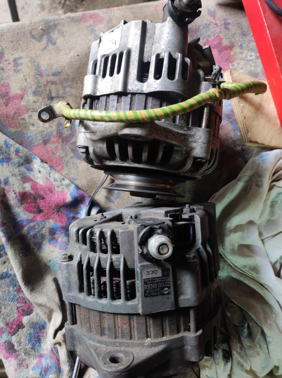

Мой номер генератора Nissan 23100-5M310,
По Экзисту бьётся другой Nissan 23100-ad210
По реальной цене невозможно было найти их конечно. Китай новый дорог.

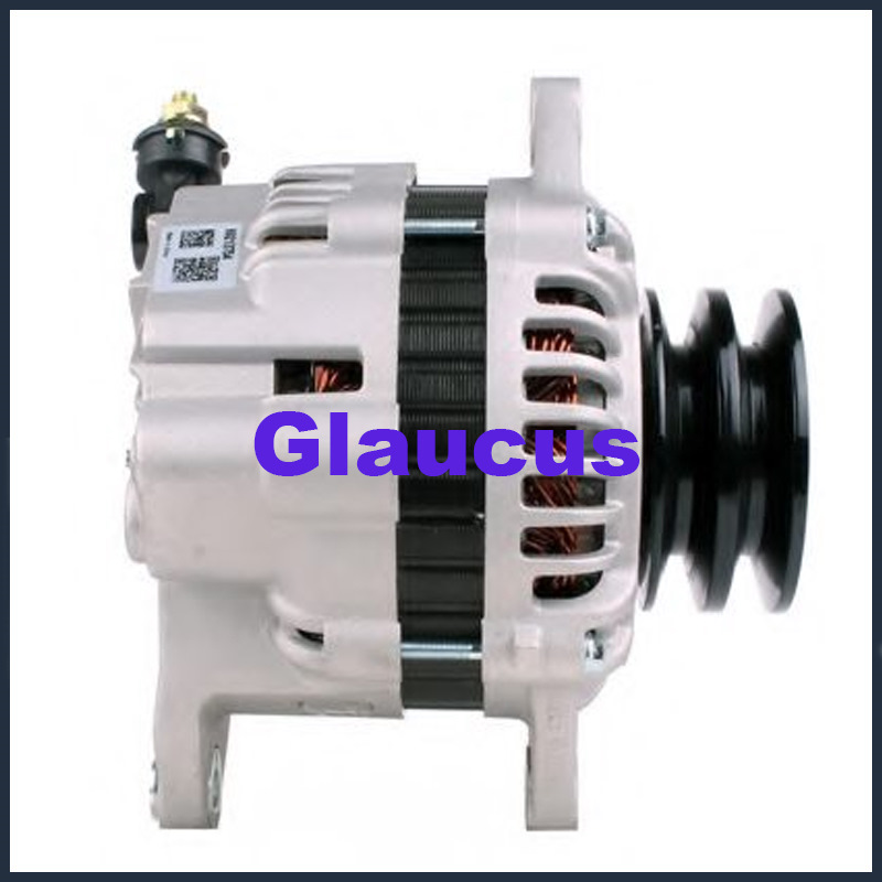

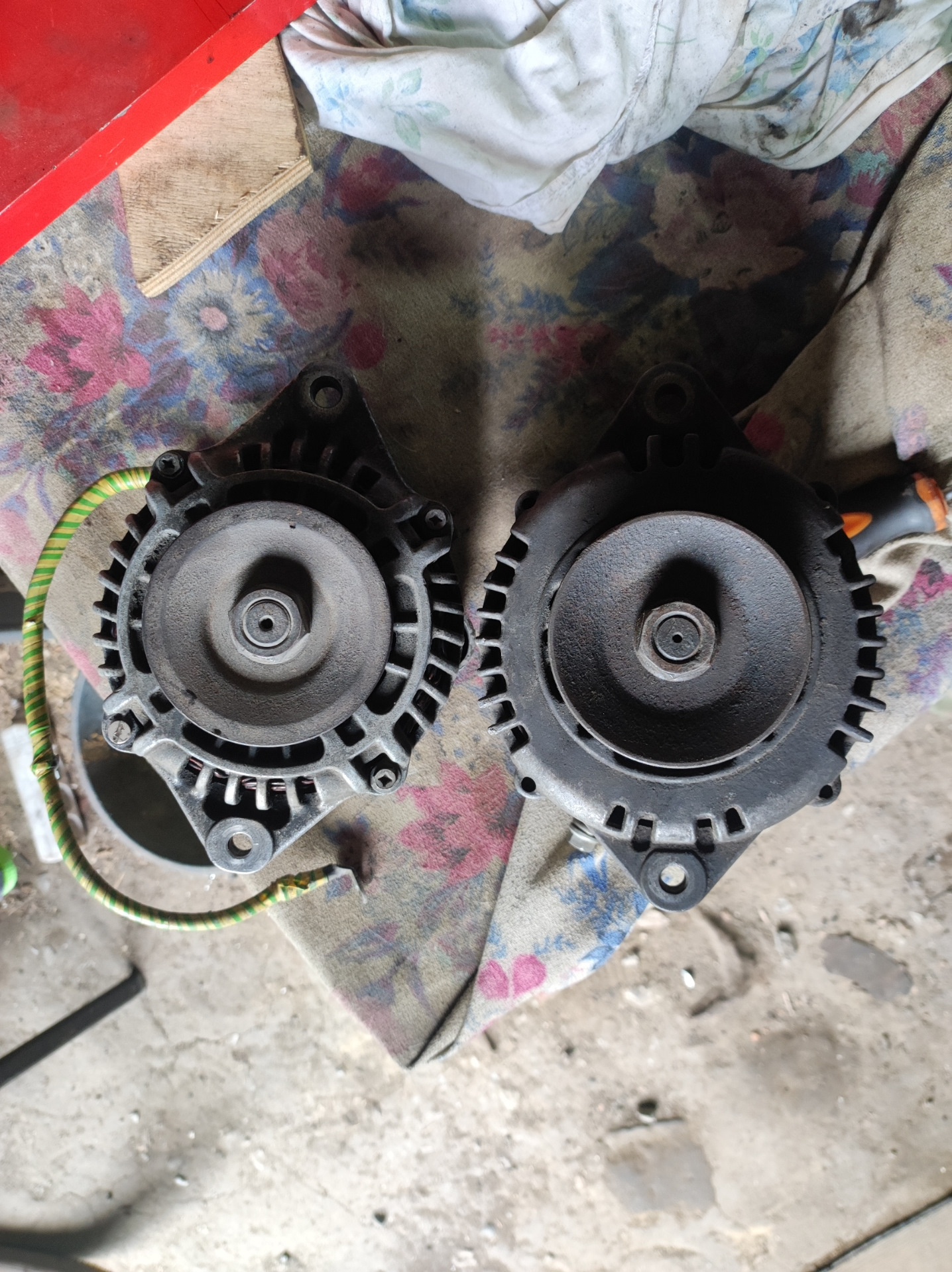

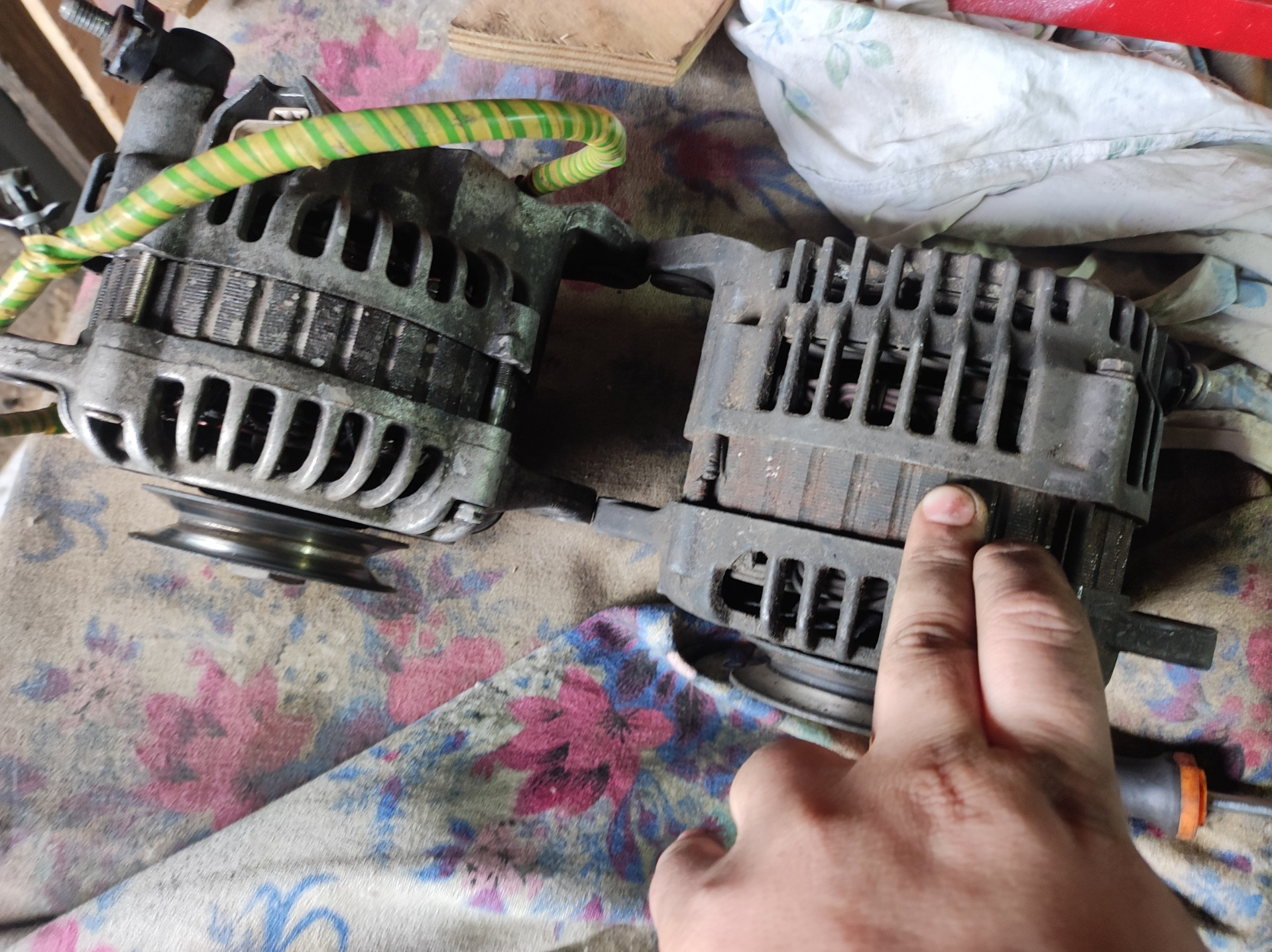

В итоге с Братска заказал на абум другой номер совсем. Подумал что если yd22 движки отличаются лишь модификациями разницы по посадочным нет у генератора. Так и оказалось.

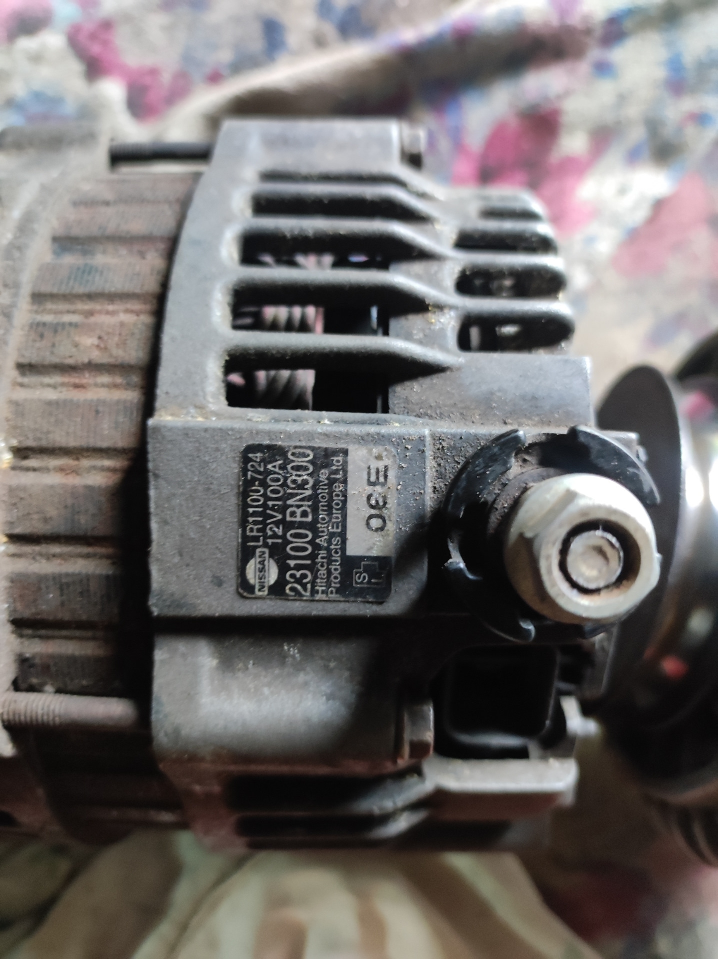

В итоге поставил генератор помощнее на 100а
Nissan 23100-bn300

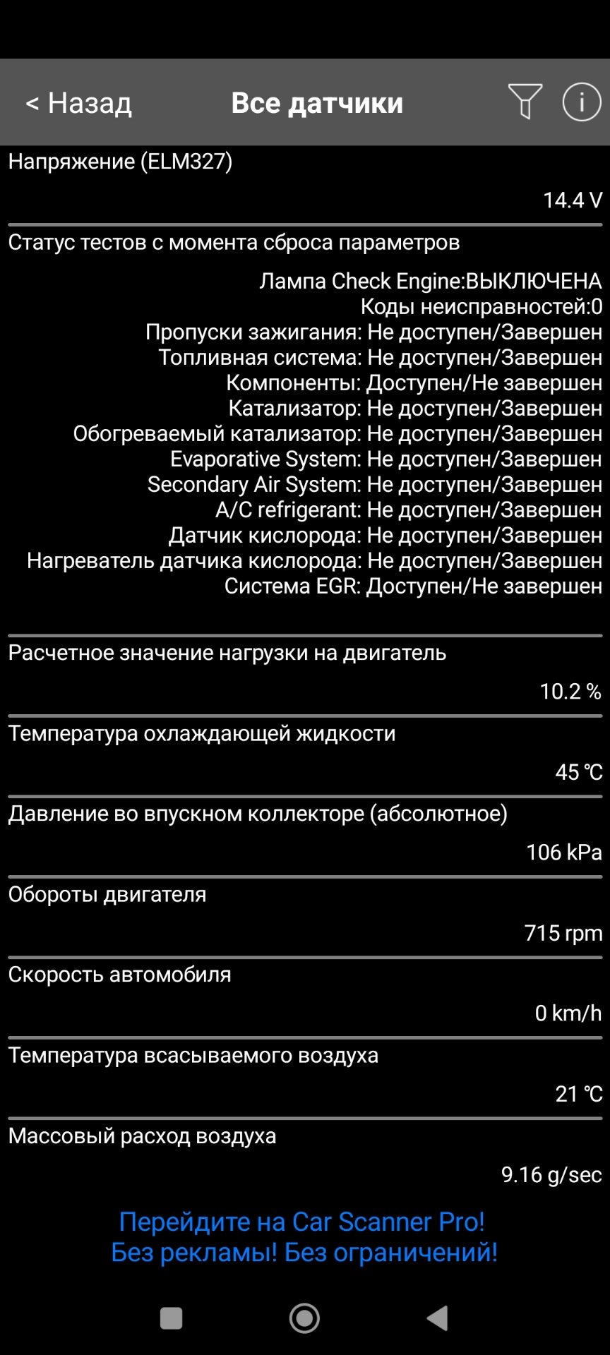

Работает.

как себя чувствует генератор от альмеры? кроме генератора надо еще что то менять? вроде пост прочитал-но запутался
встал как родной. Просто он чуть побольше. Все так же, крепления те же, натяжной болт от старого генератора подошёл даже. Тьфу тьфу тьфу, полёт нормальный)
час назад родной генератор пал смертью храбрых.
Помянем жмура🤫
Не. Я совсем другой ставил. Он с поликлиновым был. Ставил клиновой и чуть чуть переделал кронштейн натяжной и заменил фишку. Ну и он контракт был орига, а не китай

1. Статор надо проверять или на работающем генераторе осциллографом, либо индуктивность обмоток замерять и их сопротивление измерителем низкоомным. Также может быть пробой обмотки на корпус.
2. Ротор — бывает отвал обмотки, причём только на оборотах. Либо ещё КЗ-витки в роторе.
Остальное все довольно просто диагностируется.
