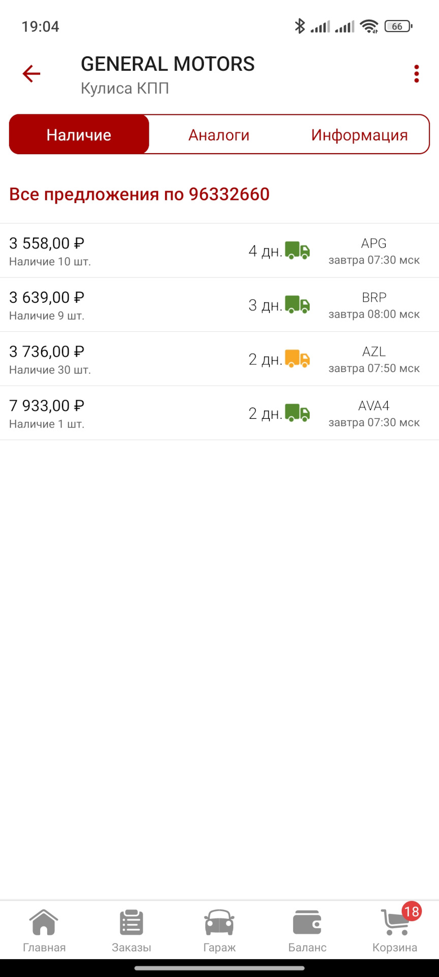

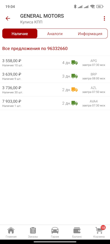

да, за 1600 это 100% не GENERAL MOTORS
Угу, не факт что и это ориг…
Автору все равно респект!
Однако вероятность оригинала гораздо выше!
По опыту Экзиста, если есть ориг за тучу бабок, то будет отказ😁
GM, мне кажется, ща и нет уже… А под логотипом ДЭУ пихают всё подряд(
GM есть, но не все знают как отличить подделку от оригинала.
Кроме экзиста есть ещё автодок и емекс, а в экзисте да, там вероятность получить дэу или подделку гораздо выше, чем у других.

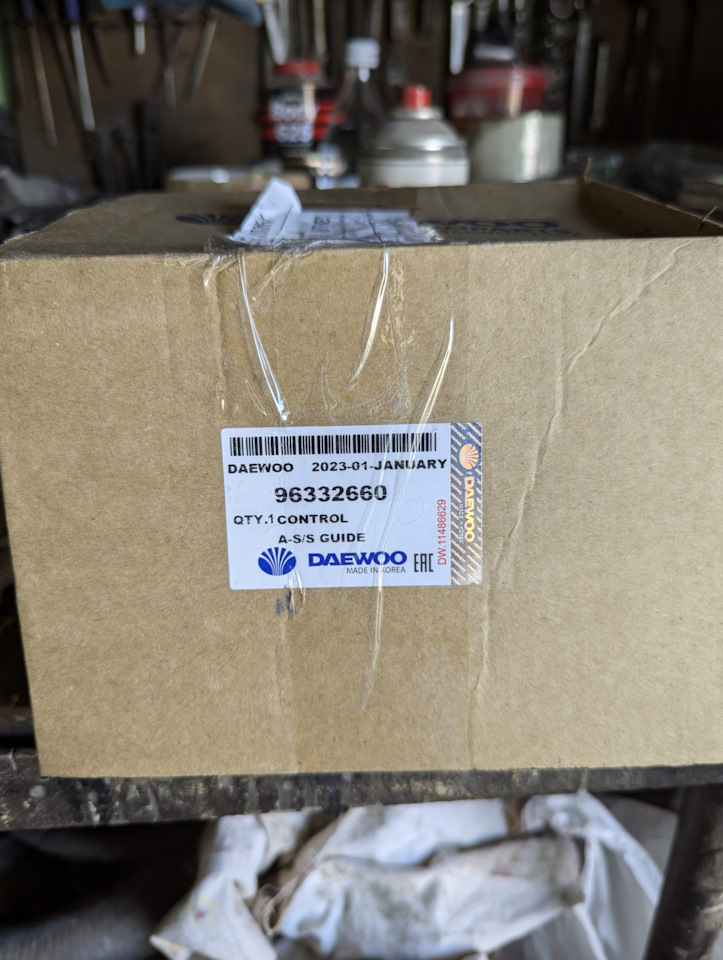

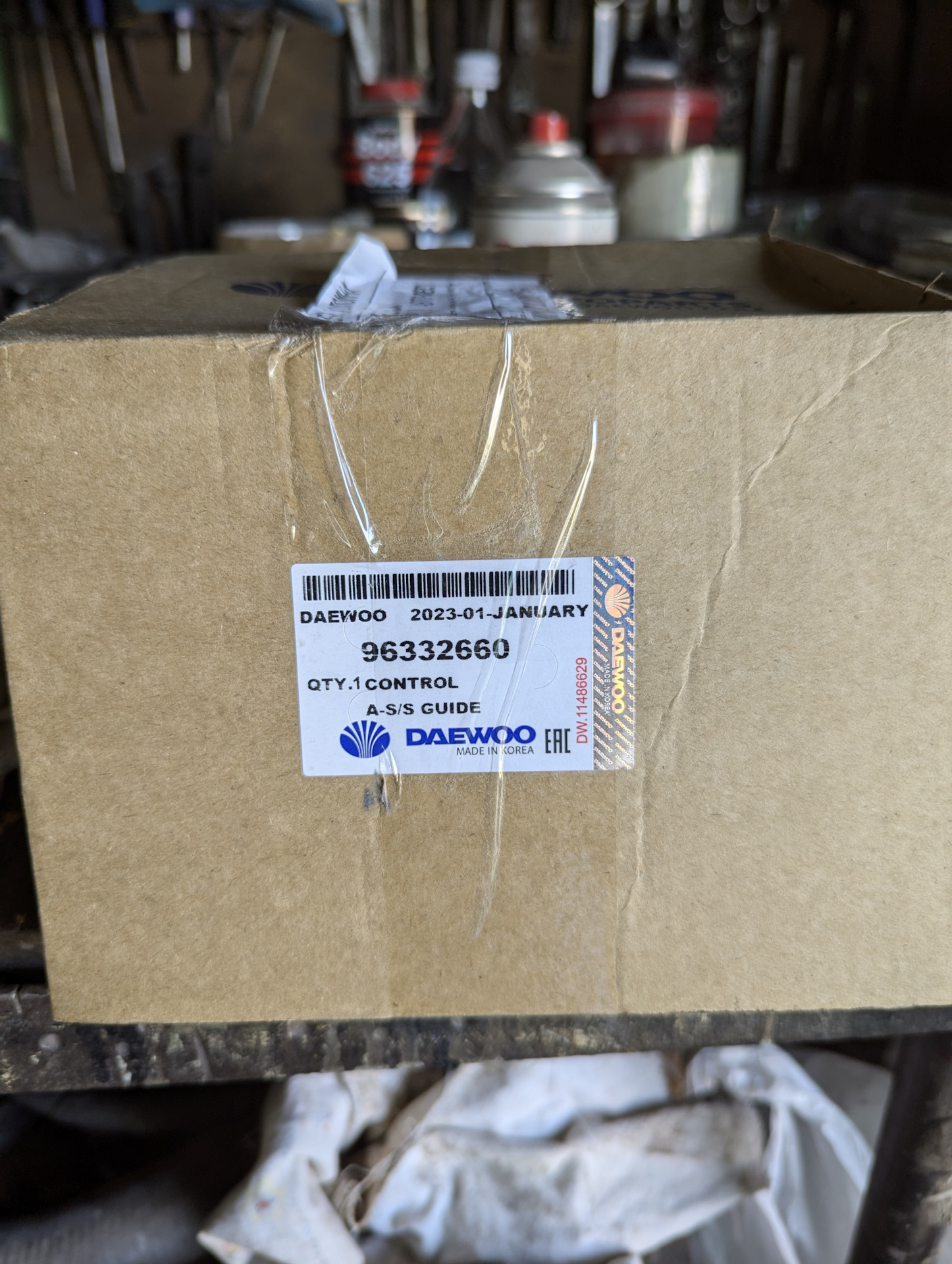

Вот коробка от вертолёта. Он был запаян в пакет с логотипами Daewoo 😁
ну это вообще шляпа
Судя по фото.Вертолёт только в названии gm.Сейчас их просто нет, как и осталных оригинальных запчастей.Живём в мире маркетологов и прочих редисок.
Согласен полностью
