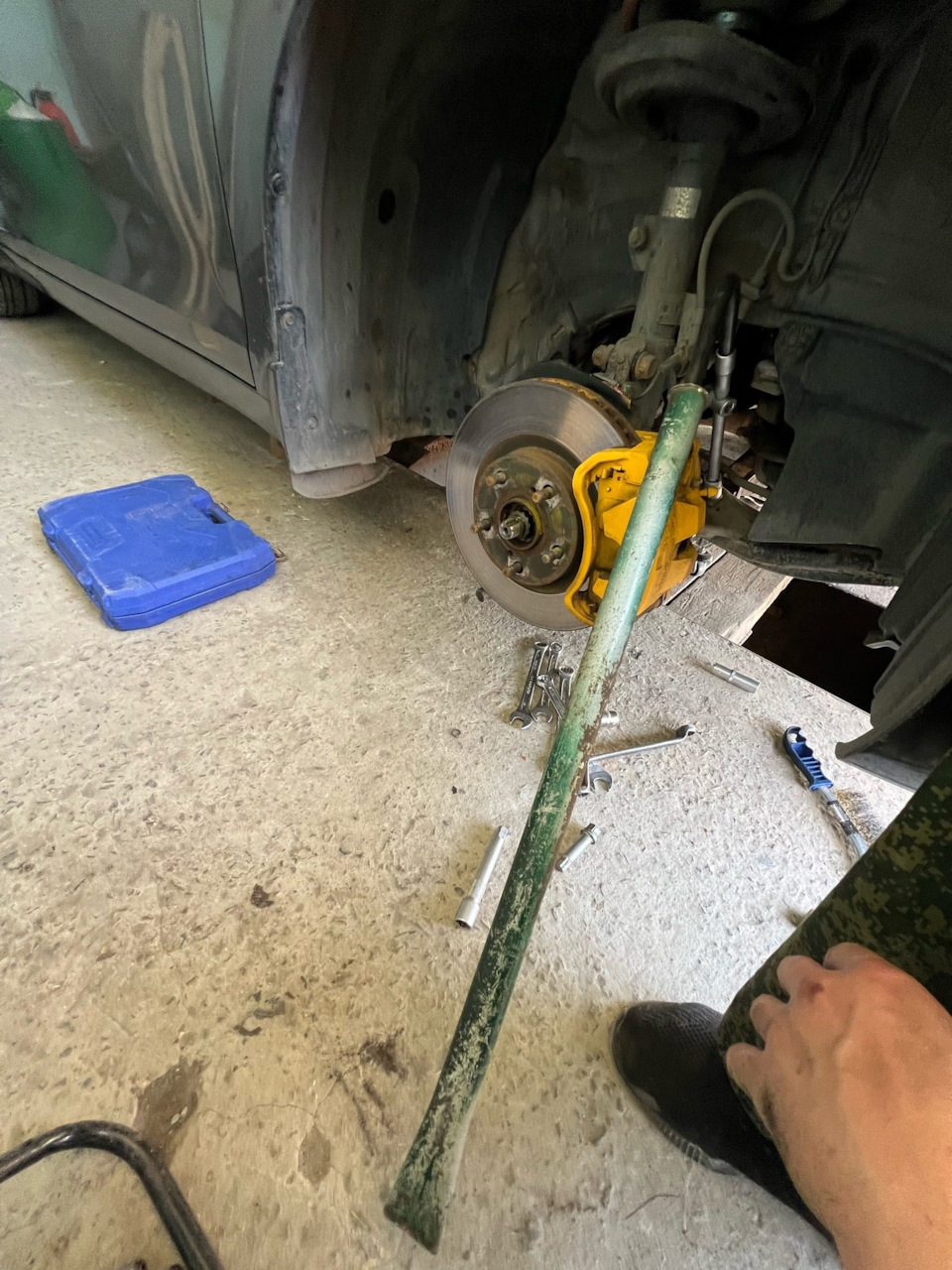

Далее нам надо снять колесо

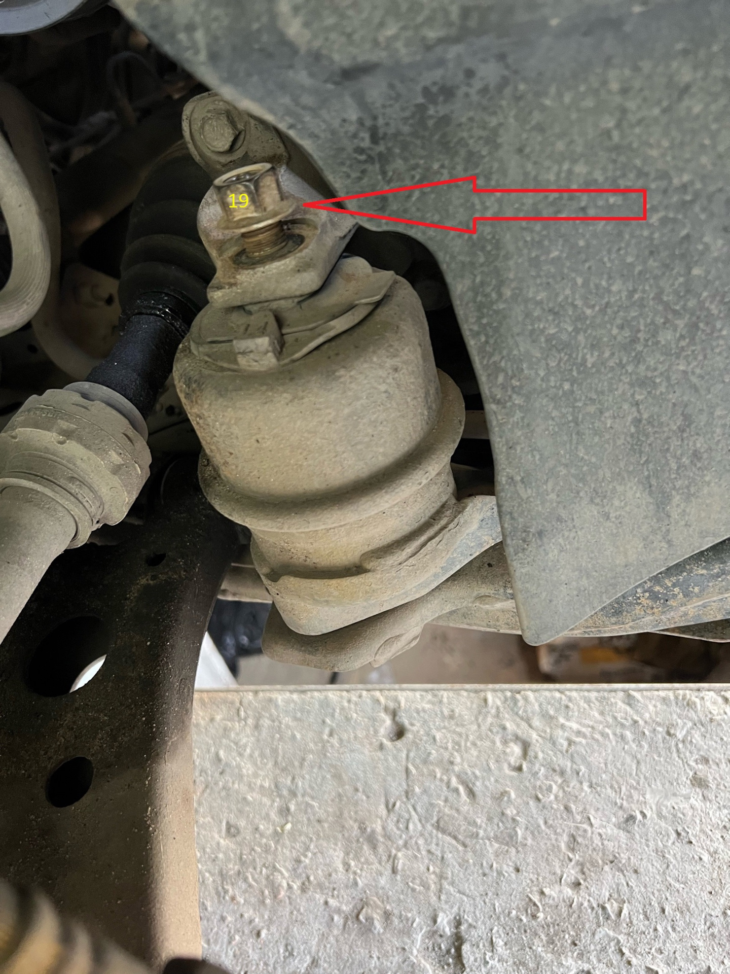

накидным ключом на 19 выкручиваем верхнюю гайку
вот та самая конфетка, та часть которая у нас открыта на ней есть крепление, берем головку на 22 еще удлинитель понадобится
вот левую мы видим, а та что дальше прикрыта подушкой

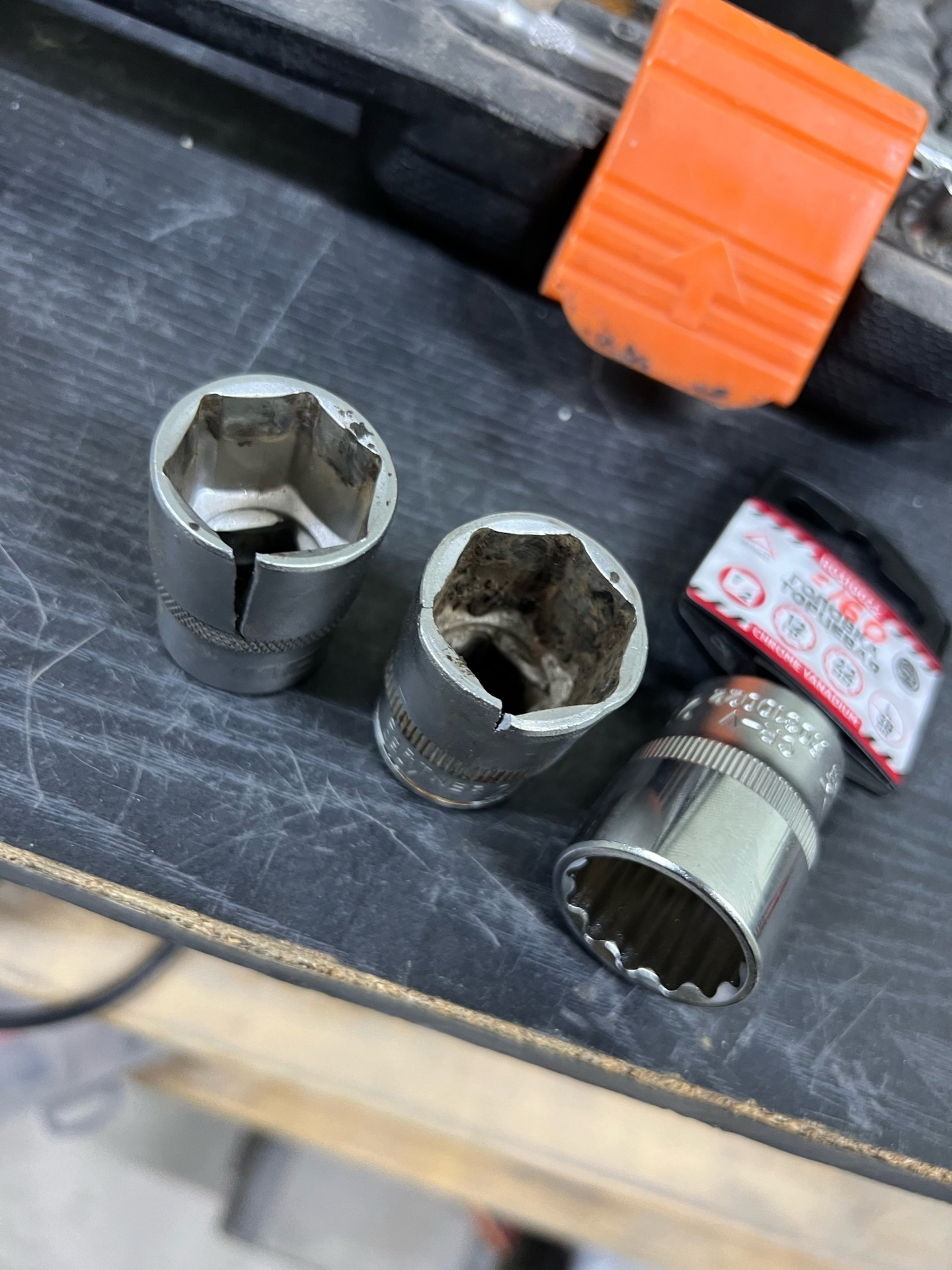

-1 головка
-2 головка, хорошо что друг купил и привез две головки на 22, одна на фото я отдал взамен его сломанной, а вот второй я смог открутить болты. Она была каленая, ударная называйте как хотите

ставим домкрат и начинаем поднимать по немногу двигатель вверх
как только видим что шток вышел с ушка, вытаскиваем подушку наружу
а это лайфхак как открутить два болта головкой на 22 которые держат сайлентблок под прозвищем конфетка, убрав подушку у нас появляется доступ ко второму болту

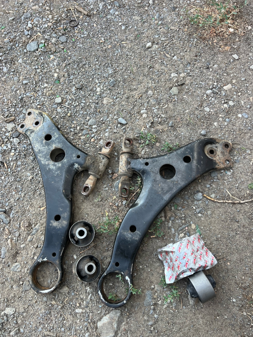

открутив болты, вынимаем рычаг наружу, далее я просто поставил подушку наместо и опустил двигатель, то же самое делаем с левой стороной
и так вот он снятый, чуть выше крепление которое стояло с одной стороны на сайлентблоке
обратная сторона которую мы не посмотрим в таком вот печальном состоянии, еще 15.000км и думаю она оторвалась бы
примеряю сайлетблок от субару, по виду такие же, только вот высота не хватает 2мм, были куплены шайбы 2мм
отмыл рычаги, фото сверху, сайлентблок от субару овальный но я этого не увидел
и так поехали, мои родные вышли под прессом с усилием гидравлического домкрата в 13 тон, а вот сайлент блоки вошли легко из за чего пришлось их прихватить сваркой на время, так как машина нужна была срочно
обратная сторона

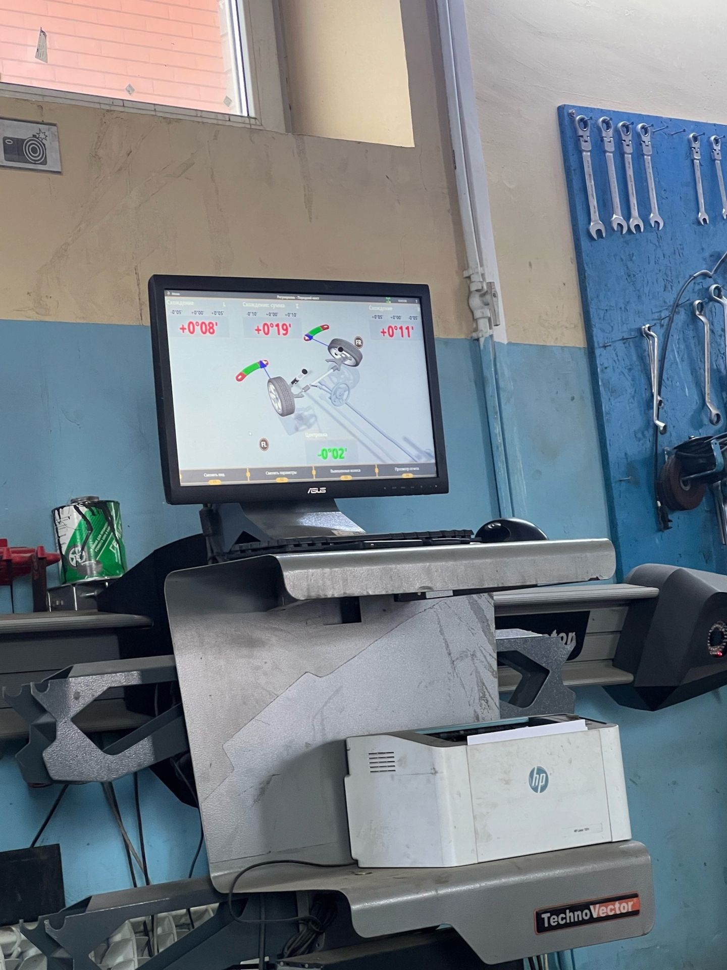

когда перепресовали, быстро все собрал и поехал на сход-развал, что перед что жопа ушла
1.700 р за две оси
Ощущения ездовые стали лучше, руль стал возвращаться почти сам в положение прямо, стала чуть по выше так как переезжая маленькие лежачие полицейские я цеплялся брызговиками а сейчас нет шорканья, так же стала лучше отрабатывать на кочках и ямках

Спасибо 🫱🏼🫲🏽 на счет головок согласен, два открутил обычной головкой на третей она лопнула и вторая тоже…купил коленную, которая смогла 😄 в набор вместо обычной воткнул, глядишь так и набор обновится 🫱🏼🫲🏽😂

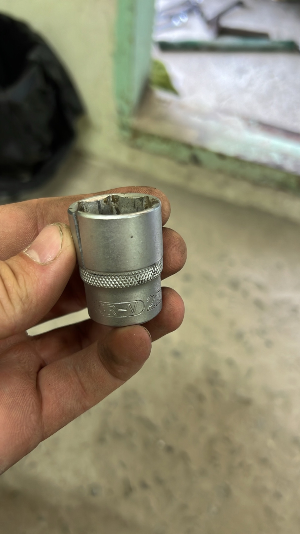

Для таких работ нужны мощные головки. Хорошая замена и очень понятная инструкция, с такой можно самому все сделать 👊🏼🤝🏼😉
