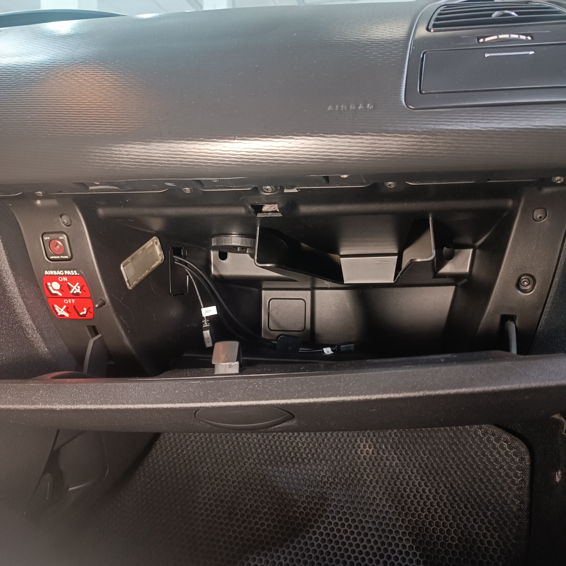

Чтобы добраться до механизмов, нужно открутить множество саморезов. Один из саморезов находится под наклейкой, аккуратно отклеиваем, чтобы потом также прилепить.

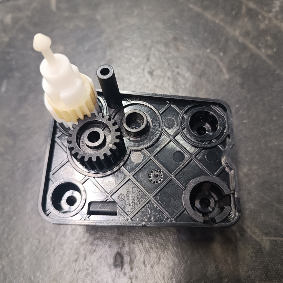

Вот собственно эти редукторы с эл.моторчиками. Демонтируем нижний и видим что свиду всё цело.У некоторых случаются тут поломки пластика к которому крепиться моторчик.
Демонтировав верхний блок, отвечающий за управление потоком воздуха, увидел, что деталька треснула.
Меняем на новую из комплекта и смазываем. У коллег по работе, нашлась вот такая.

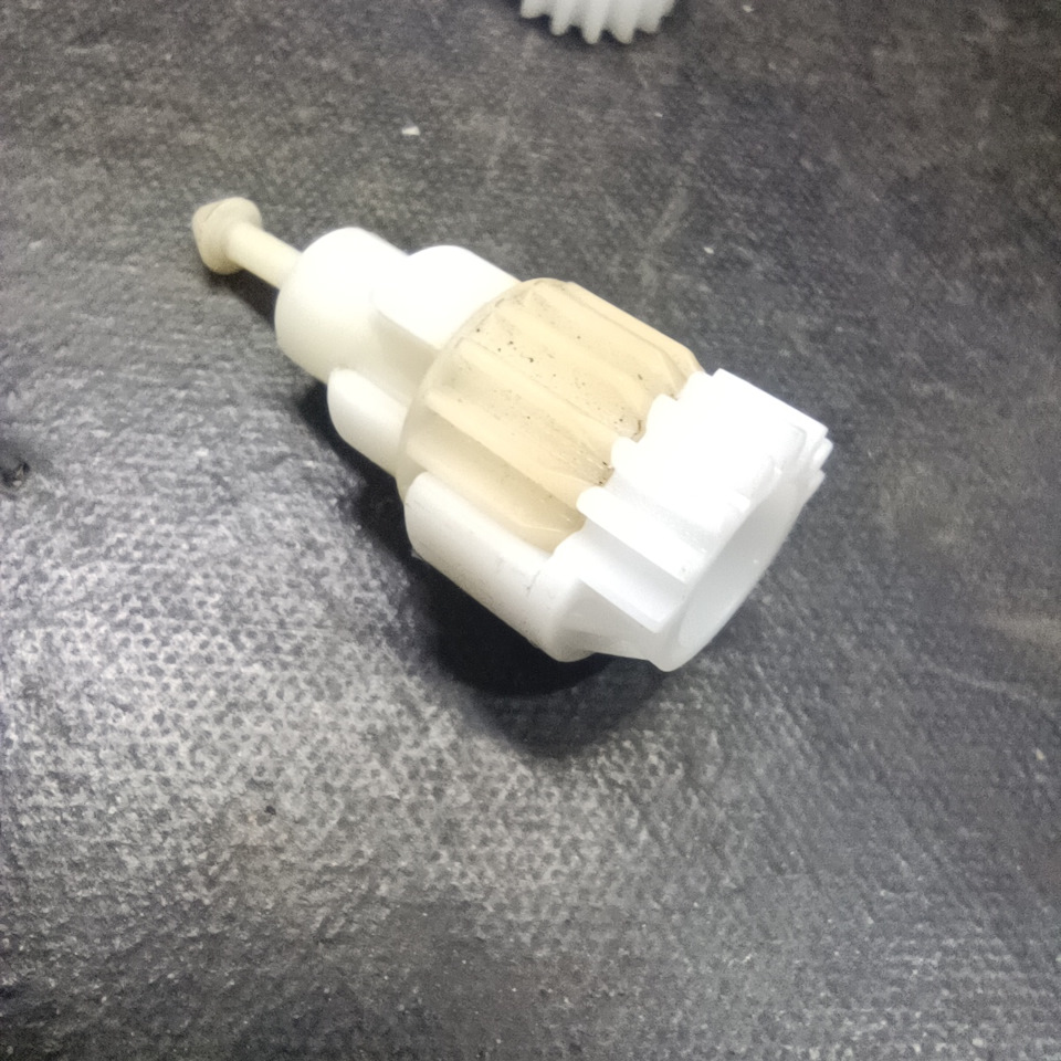

Осматривая блок управления температурой, я не нашел каких либо видимых повреждений. Возможно шестерни немного износились.
Беру шестерёнку из ремкомплекта и понимаю, что она не надевается, как задумано на старую.
Не понимаю, почему производитель сразу не укоротил её, но прочитав в интернете, убедился, что люди сами укорачивают и всё норм.
Далее, на корпус блока надеваем новый корпус из ремкомплекта.
Конструкция становится более крепкой.
Перед установкой нижнего редуктора, необходимо установить температуру на LO. (Так я прочитал у других мастеров).
Производим сборку в обратном порядке.
Завёл, проверил, всё прекрасно работает.
