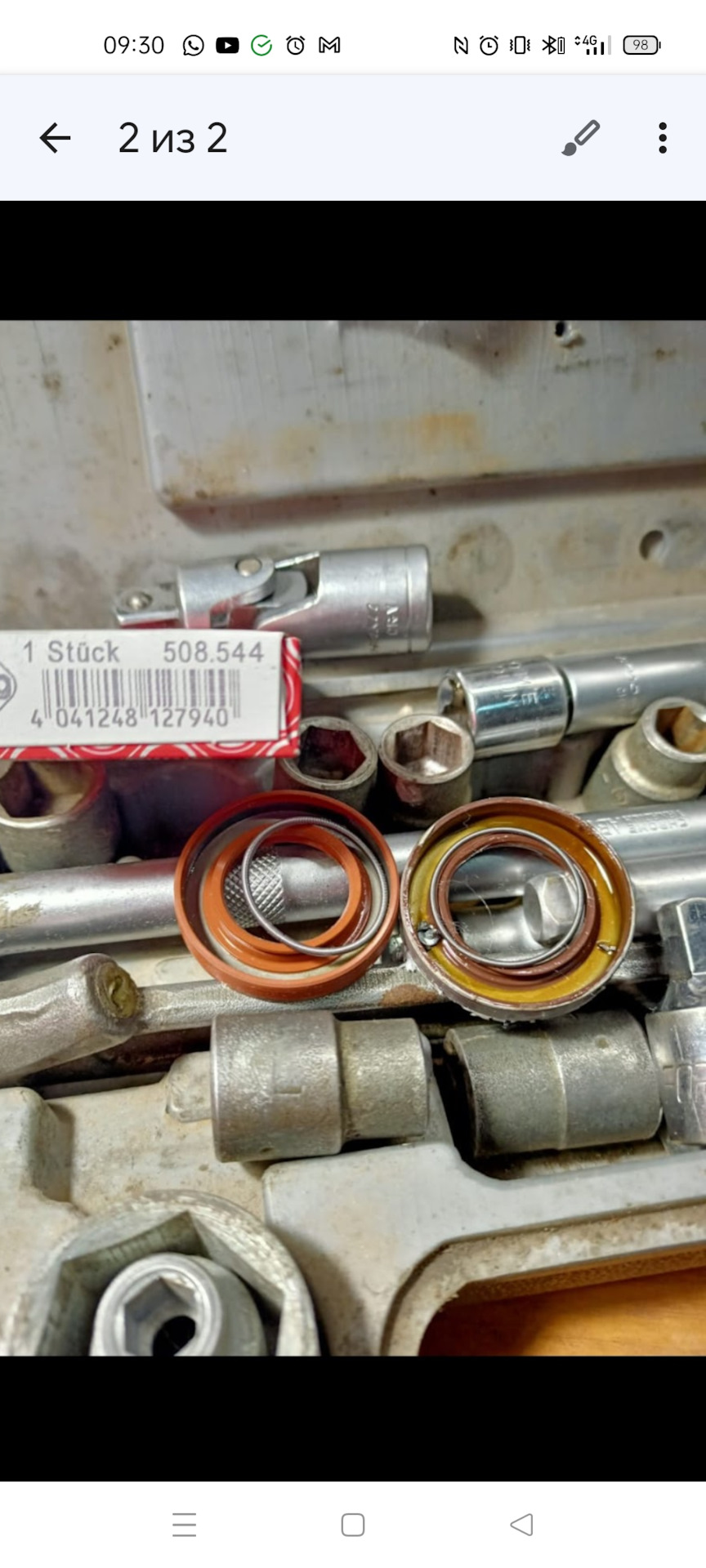

После прошлого ремонта, с заменой сальников распредов и коленвала www.drive2.ru/l/681791493416951347/ прошло 4 тысячи и полез я масло менять. Ну всего на этом масле вроде 6 было, но так как оно синтек 10-40, то наверное пора ему… И ведь там всё сухо! Ура! Кортеко лучше, чем паленый elring. Также в прошлой записи в комментариях встал вопрос про шкив коленвала. Так вот, глянул: прорези есть, значит видимо он не провернётся в случае чего. Т.е. с высокой долей вероятности можно думать, что шкив 211771005058-01 такой же как и без 01, т.е. 211771005058.

По опыту из сальников, прокладок лучше всех ajusa, не смотря на то, что самая дешевая.
Corteco держит от силы год, полтора и начинает пропускать.
Elring в принципе дерьмо собачье, дубовые что прокладки, что сальники.
Пробовал я аджуса на старом реношном моторе. Потек довольно быстро. Взял на замену элринг, и при замене сравнил — пружинка на аджусе слабее в разы. Больше не беру. Аджуса справа.
Если вал изношен так и будет.А пружинку можно поджать если уж шибко нужно.
Туже посадка, быстрее износ вала, с оригиналом надо сравнивать.
Оригинал тефлоновый что ли… Там всё сложно. Спец оправка, выдержка после сборки, цена. Да и подделка будет наверняка.
С тефлоном да, не просто.

Подделки не будет. Они визуально такие что однозначно понятно то это или нет. Но вот найти их сложно, себе при смене ГРМ находил — умучался. Большинство магазинов под артикулом оригинала продают обычные сальники из FPM, но, благо, при получении это сразу видно. В итоге купил на сайте интернет магазина для нив)))
Оправка — для напяливания по факту не нужна, от руки на вал заходит. А вот для посадки в глубину очень желательна, но там подойдёт просто шайба большая с отверстием, тянуть болтом через отверстие. Так как важно посадить без перекосов и без смазки. Это по опыту после покупки оригинальной оправки) Выждать надо 4 часа, у меня получилось 3 с половиной часа — но вроде тоже норм, не течет.
Kleetus
Вы сами пробовали? Я пробовал ради интереса укоротить пружину на старом каком то сальнике — гемор ещё тот, и нет никакой гарантии что после удалось норм состыковать. С завода конец сидит оооочень плотно, врятли вручную удастся так же его загнать. А лезть разбирать ГРМ заново из за слетевшей пружинки — то ещё удовольствие. Имхо, этот способ — прежиток 90х, там же и оставшийся. Норм сальник с новой пружиной, если уж очень надо — шлифовка вала и сальник меньшего внутреннего диаметра. Все остальное — нафиг. Есть ещё восстановление наплавлением, но результат не всегда ходит. С более мощной пружинкой врятли там усилие на столько выше, что износ хоть как то ощутимее будет. По факту же посадил елринг на ту же глубину что и аджуса (до упора, то есть рабочее место врятли изменилось) — течь больше не повторялась.
