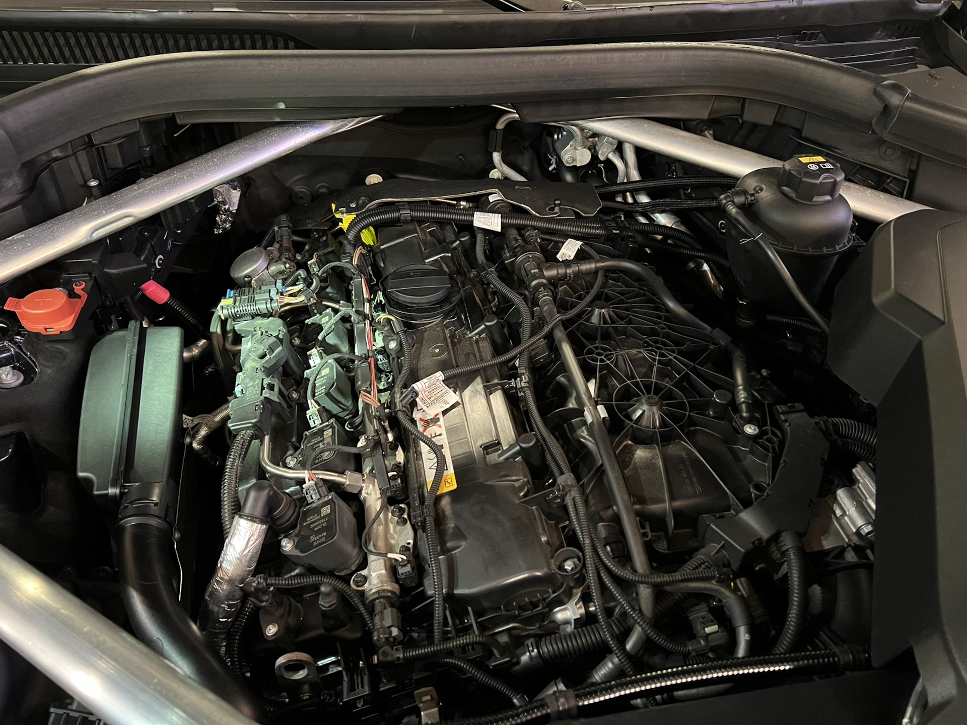

Очевидно, что те, кто проектировали BMW X7, не думали об эксплуатации автомобиля в российских условиях. Иначе, они бы подумали об элементарных вещах типа чистоты брюк водителя и пассажиров и омывателе камеры заднего вида. Но тут без претензий, потому что основной объем Х7 эксплуатируется в тепличных условиях.
Например, вот с таким двигателем приехала машины из Германии. Те, кто ее пригоняли, утверждают, что ничего дополнительно не мыли.
На самом деле чистотой займемся чуть позже, а сейчас начнем с колес.

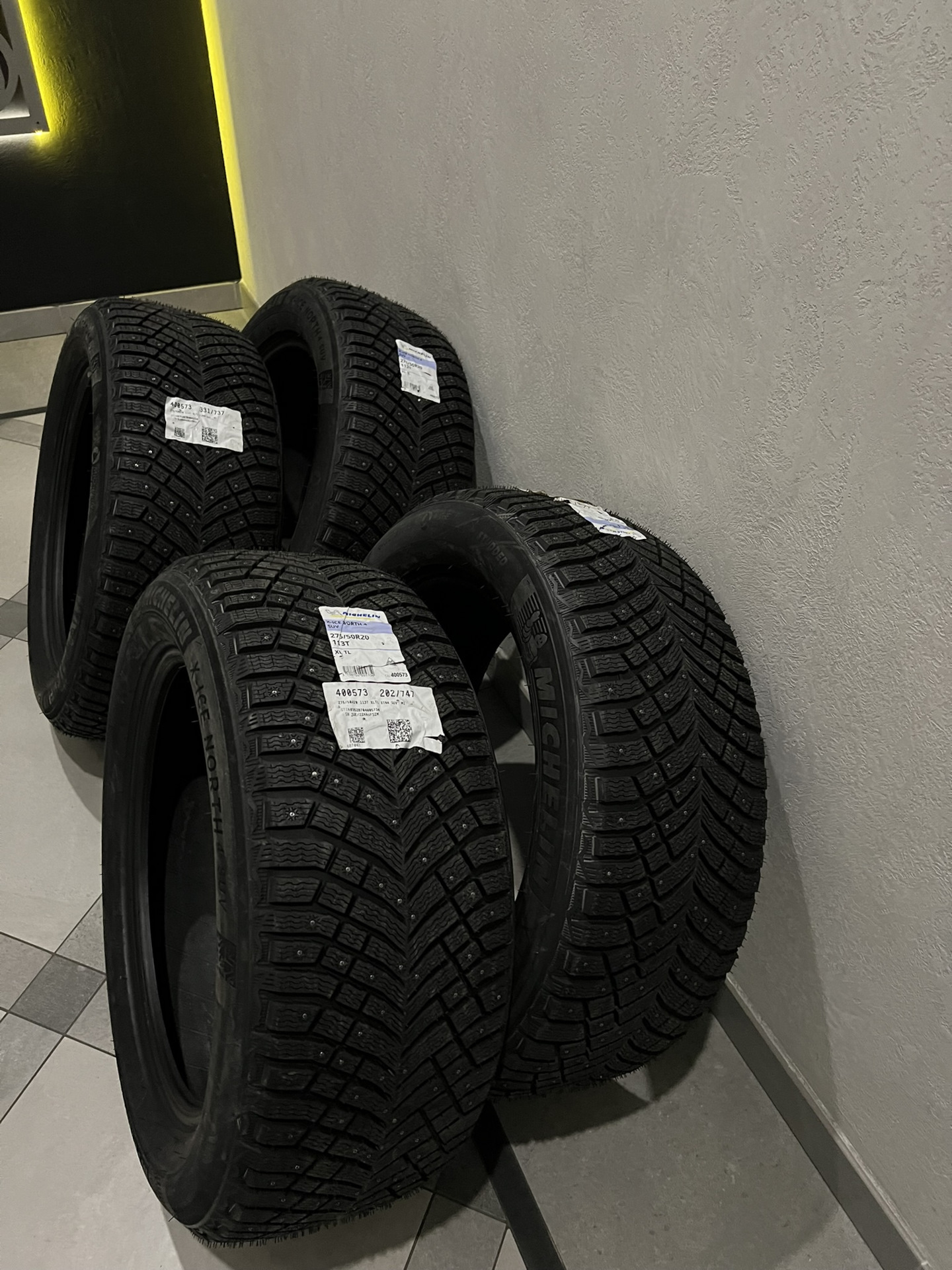

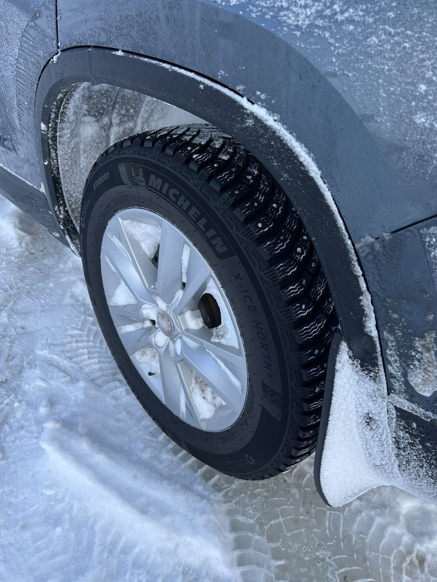

1. Покупка лучшей зимней резины
Для такого тяжелого автомобиля никаких компромиссов на скользком покрытии быть не должно.
Если посмотреть правде в глаза, для меня это был выбор без выбора.
И так, по порядку.

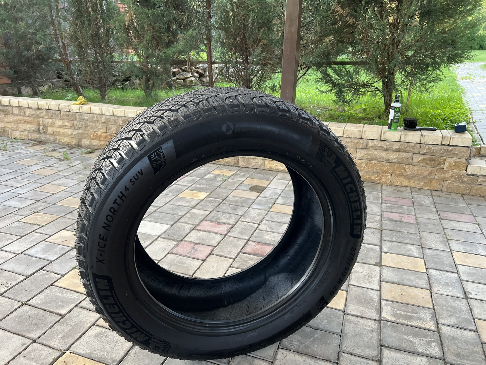

Липучка? Точно нет. Попробуйте быстро проехать по ледово-снежной трассе на липучке и на шипах. Вопросов не останется. Доминирование шипов просто колоссальное. И в критической ситуации это может быть решающим фактором. Плюс не забудьте про вес Х7 и огромный момент инерции. Поэтому только шипы.
Какая модель? Тут все просто. Посмотрите, на какой резине ездят любительские зимние спринты. На 70% машин стоит Michelin X-ICE North 4, еще процентах на 20 стоят Pirelli.
Да и сам я раньше по льду гонял именно на Мишлене.
Ну, и Авито нам в помощь. За 18 900 рублей за баллон нашел колеса у бывшего официального дилера Мерседеса. Считаю, что ценник очень классный.
В какой-то момент засматривался на Nokian на оригинальных дисках, но отбросил эту идею в виду того, что не хотел ранфлет, плюс дата производства резины печалила (2019-2020 года). Да и ценник конский.
Но резину нужно сразу подготовить к эксплуатации, поэтому берем очиститель и щеточку и отмываем колеса, потом сушим и покрываем пропиткой для резины и получается вот такая красота:

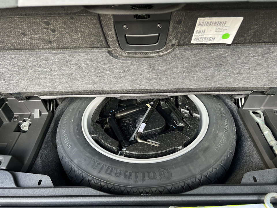

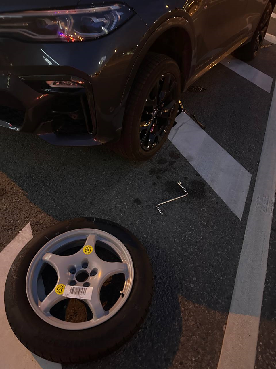

2. Докатка
От ранфлета на зимней резине я уже избавился, очевидно, что лето, когда придет срок, тоже будет нормальное. Для того, чтобы не чувствовать себя уязвимым, нужна докатка. Хорошо, что в X7 есть ниша для нее.

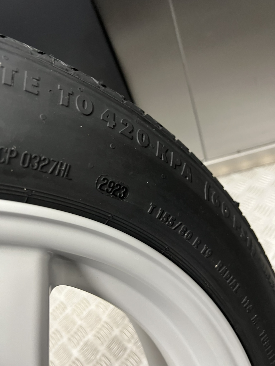

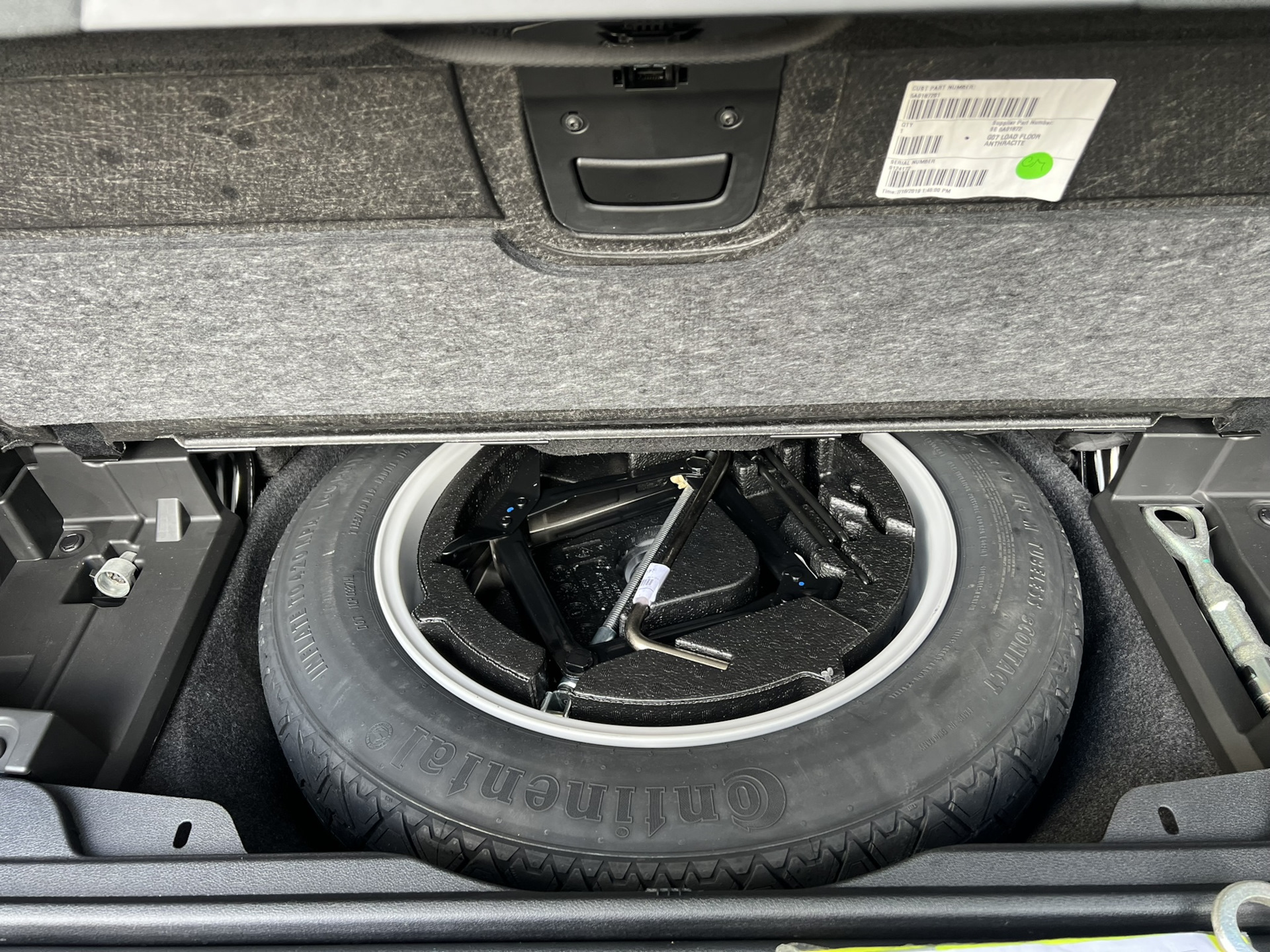

Тут был вопрос в одном: покупать только колесо или полностью комплект с оригинальным баллоником, домкратом и прочим. Решил не экономить на спичках и купил комплект.
Удивительно, но колесо 2023 года выпуска. Я ожидал, что будет из старых складских запасов.
Единственное, о чем я засомневался, это встанет ли эта докатка на переднее колесо. М-суппорт еле в 20-м диаметре помещается, а докатка 19-го. Кто-то проверял, встает или нет?

Встает как надо.
А по поводу зимы и шипов, тут все же дело вкуса. 4 года или сколько там у меня х7, езжу на липучке, живу за городом, езжу в основном под 200, обледенелые трассы и сугробы все ни по чем. Омологированный и бридж и контик работают отлично. У бриджа после на половине износа правда стал плохой именнно боковой держак, при определенных обстоятельствах есть снос. К контику вопросов нет.
Кстати говоря, летом докатываю зимнюю липучку, потому что летом часто езжу в ибенях и летние колеса 22 вообще никак(тупо не работают). А липучка очень даже хорошо и на трассе и при съезде в грязь и тд.
И кстати в горных местностях за буром, липучку тоже используют как всесезонку
В этом году если не куплю на лето какой нибудь дефендер, хочу попробовать пирелли настоящую всесезонку.
Докатку не рекомендуется устанавливать на переднюю ось.
Заднее колесо нужно поставить наперёд в случае прокола передней шины, а докадку на зад установить, так будет правильно.👌🏿
Это два домкрата с собой возить?
Зачем же, 2 раза домкратить просто придется.
Сначала поднять и снять заднее колесо и на его место поставить докатку, опустить автомобиль.
Потом поднять переднюю часть авто, снять пробитое колесо и на его место поставить колесо с задней оси 👌🏿
*на х7 же вроде не разноширокие шины как раз.
А вообще проще возить с собой либо герметик для проколов, либо набор жгутов для ремонта бескамерных шин. Чтобы не заморачиваться с запаской на трассе…
В чем проблема до шиномонтажа на докатке спереди доехать?
Можно доехать конечно, если встанет на переднюю ось.
Если далеко ехать, я бы не рисковал, поставил лучше на заднюю ось .
Читал на докатке вроде к ниссану, что не устанавливать на переднюю ось, было предупреждение.
Зима по заводу одноширокая, лето разноширокое, но наши очень любят «стиль» и часто ездят и зимой на разношироких.
Зима ничто, Стиль это все!
aAlexy
В большинстве случаев у BMW — разноширокие колеса, как заднее широченное колесо поставить на место переднего? Докатка — она универсальная — должна подходить как на перед так и назад — единственные ограничения — это ограничения по скорости! Так что не пугайте людей такими страшилками!
Страшилок нет и тут нечего бояться.
Рекомендация из руководства по эксплуатации к авто, не более…
Странное руководство конечно … Никогда о такой технологии не слышал — чтоб докатку только назад ставить а заднее колесо на перед 🤔
Забей
Особенно, если на машине разноширокая резина))))

Шипы это надёжность
Липучка очень плохо работает при небольшом минусе на льду и очень быстро изнашивается. Единственное серьезное дтп зимой было именно на липучке. Второе мелкое на изношенных 8ми летних шипах. Сейчас уже на зиме не экономлю беру xin 4.

Не знаю откуда пошел миф о вездесущих шипах, на льду говорят лучше. Если вы живёте где постоянно лед на дорогах зимой, ваще не вопрос. Я лёд на дорогах уже как лет 5-7 не видел, снега навалит внутри двора, а все дороги в каше, где шипы что шли, что ехали. Посмотреть обзоры? Смотрел, паритет, где то лучше одно, где то другое, решают все условия эксплуатации. На сухой дороге в -15 шипы проиграют липучке в 0ну, а это чаще всего, 90% всей дороги (да смотрите тесты). Не имею ничего против шипов, всегда их ставил на переднеприводной машине, хотя на ларгуса тоже липучек воткнул, нет льда, даже в -20. И вообще зимой, главное голова, разложится можно на дорогущей резине. Было время на все сезонке ездил, страдал, аккуратно, но ездил (времена были тяжёлые)
Не знаю, как в Белгороде, но Москву последние несколько лет засыпает очень сильно. Дорожные службы банально не могут по несколько дней убрать снег, и он лежит прямо на проезжей части. А под снегом бывает и лед…
А то, что вы остальное написали, это прямо набор штампов, которые очень часто не имеют ничего общего с реальностью. Я в свое время пост про мифы о резине писал на основе тестов Авторевю: www.drive2.ru/l/574249910371615503/
Вот цитата оттуда:
Миф номер 3 – нешипованные шины (липучки) при сильных морозах работают лучше шипованных
Если в зимний период есть вероятность попадания на гололед, то шипы однозначно решают. Два года участвую в зимних ралли на водоемах (читай на чистом льду) и все в стандартном классе едут на шипах Мишлене 4, липучка в таких условиях не едет совсем. Про свой регион северного Казахстана добавлю, у нас гололед зимой на трассах частое явление, в городе утром, до подъема коммунальщиков, день-через день, поэтому только шипы.

Докатка встанет.
Спасибо!
на тех же родных болтах?
Отдельных болтов в комплекте не было.
