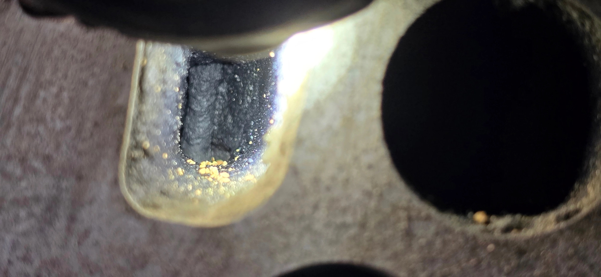

Начал замечать сизый дым с утра после долгого простоя, первые 5сек и потом все нормально . Проблема решена, удалением залипших в одном положение вихревых заслонок, чисткой . Было и стало . Так же программно отшили вихревые, сажу. Машина ожила и лучше отвлекается на педаль
