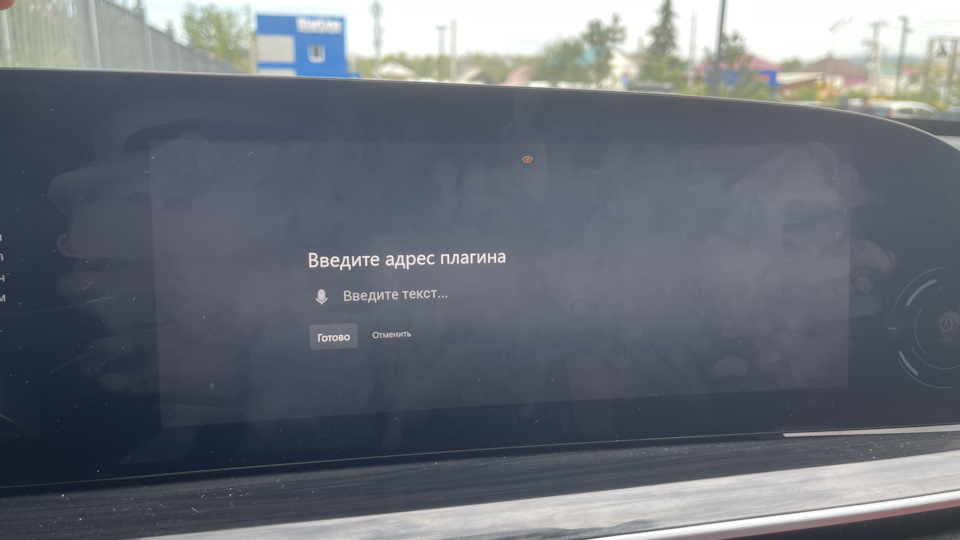

Звучит как фантастика. Я уже настроил тоже самое на ТВ, а сейчас расскажу как это сделать на автомобиле с андройд головой.
Ремарка — перечитал множество инструкций и 99% сводились к тому, что надо купить платные настройки. Здесь я расскажу как сделать всё не потратив ни рубля.
1. Качаем последнее приложение LampaTV — Страница проекта | файл для скачивания
2. Ставим на ГУ известным для себя способом. На каждую машину тут своя инструкция. На эксид можно поставить через adbappcontrol (если у вас прошивка ниже 2.03, а если 2.03, то могу предложить собрать под вас кастомный инсталятор, который помогает ставить на любую прошивку, любые программы)
3. Запускаем и выбираем второй пункт WebView
4. Открывается окно программы и мы сразу идем в настройки
5. Кликаем на пункт Расширения
6. Нажимаем кнопку добавить плагин и прописываем следующие ссылки. Каждая ссылка это новое расширение!
lampame.github.io/main/pubtorr.js
nb557.github.io/plugins/online_mod.js
bwa.to/o
showy.online/m.js
bylampa.github.io/addon.js
skaz.tv/store.js
Кстати, очень удобно в этот момент вызвать дублирвоание экрана на комп и просто скопировать и вставить эти ссылки
7. Теперь надо выйти из программы и заново её открыть (ЭТО ВАЖНО), чтобы настройки применились
8. Щелкаете в фильм, который хотите посмотреть и жмете кнопку Смотреть (выглядит как кружочек с кнопкой Play)
9. Выбираете Онлайн (так как вы подключили этот плагин)
10. Наслаждаетесь просмотром

на exeed LX рестайл работает это? Там прошивка 02.04.00
если знаете, как поставить программы, то будет работать
А как или с помощью чего ты вызвал дублирование экрана на гу? И кстати есть проги дублирующие экран телефона на гу?
Самое простое это подключиться по webadb.com, там уже есть этот функционал
