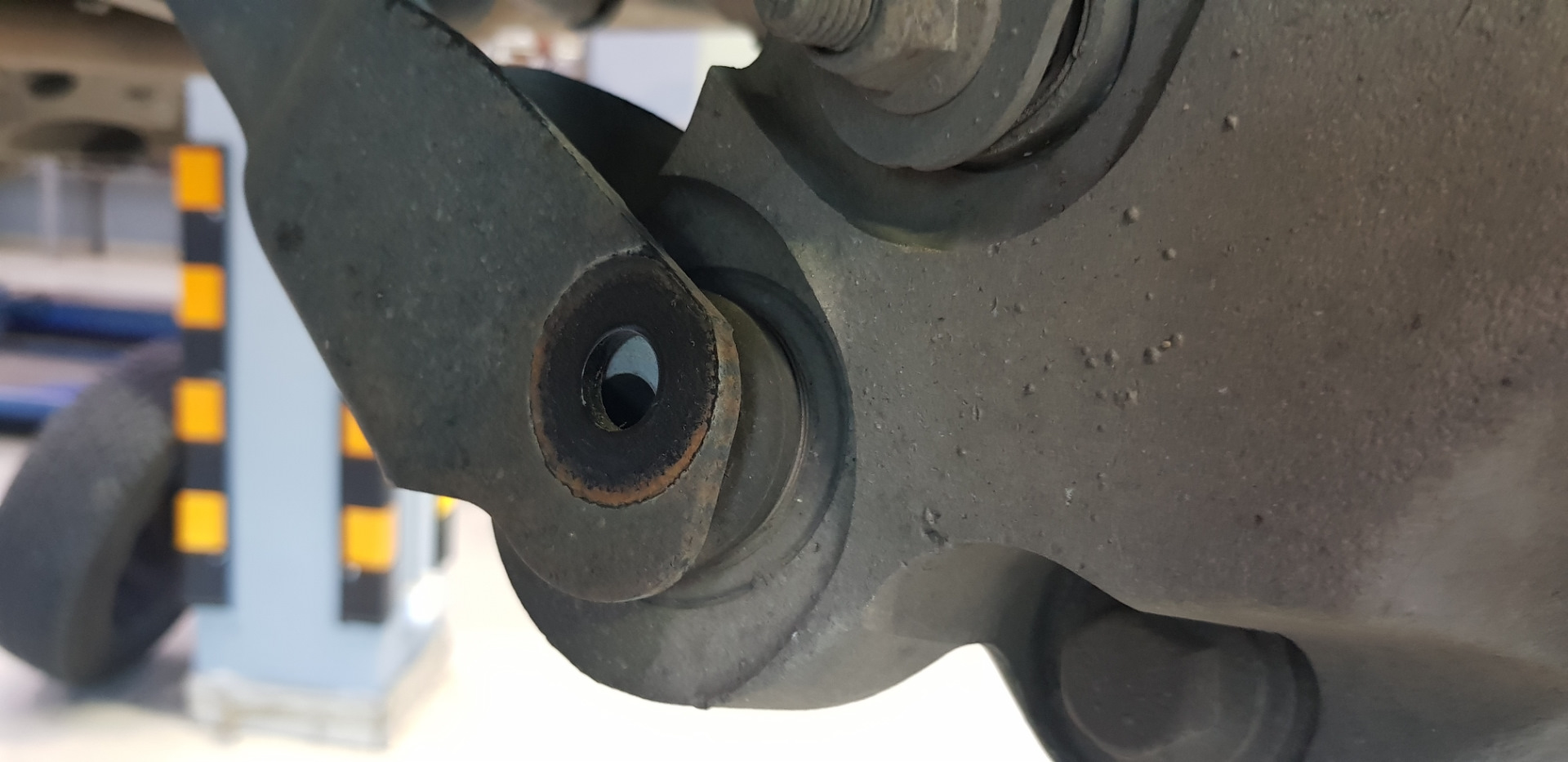

Отъезжая через ямы от региональной АЗС Лукойл в Воронежской области с неожиданно открытым окном, также неожиданно для себя услышал адский скрип сзади. "Это неспроста!" подумал я и решил проверить на настоящих кочках, благо на маршруте они были в изобилии )) Так и есть — скрипело что-то в районе заднего правого колеса, причем скрип был громкий, противный — как несмазанная телега. Правда, при закрытых окнах даже без музыки почти неслышный внутри, а с музыкой и подавно — хз сколько я так ездил, но подозреваю километров максимум под 1000, недавно масло менял, было бы слышно при заезде на сервис.

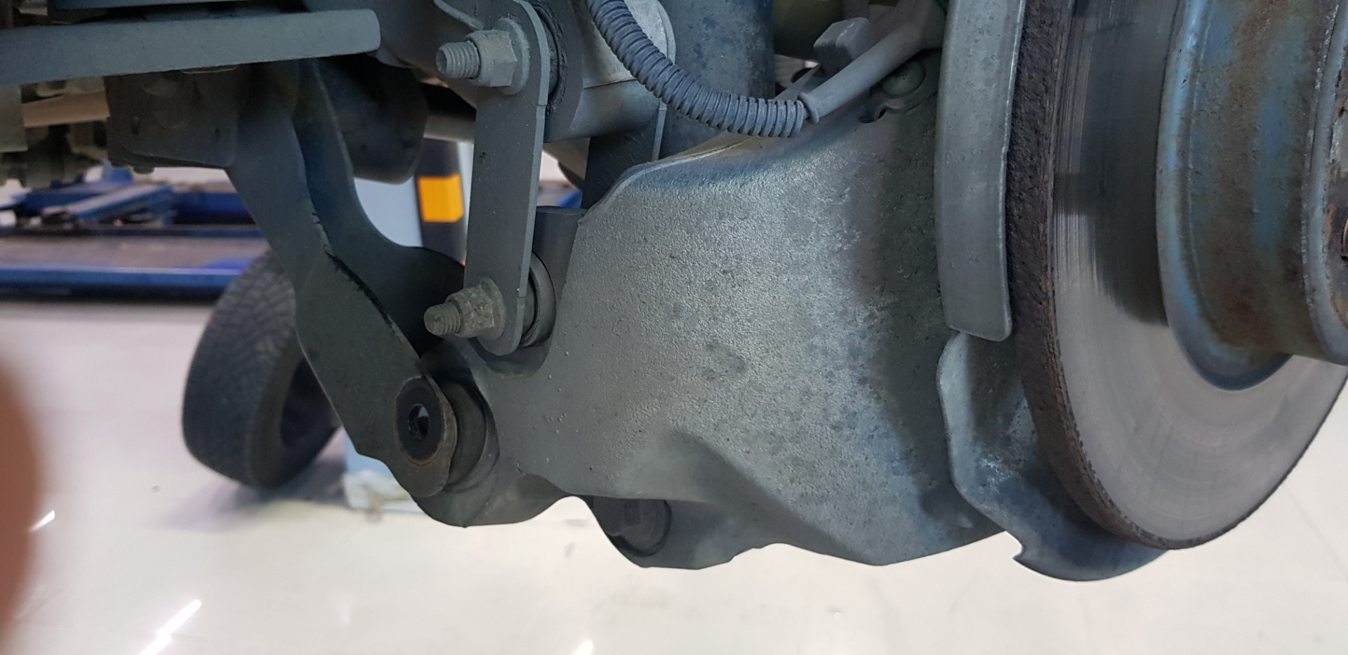

Вернулся домой и в Роверленде была обнаружена стандартная болячка DS, Velar и F-Pace — кончившееся шаровое соединение в заднем кулаке. По фирменной традиции JLR официально нужно покупать новый кулак (хорошо, что не машину), к счастью, освоены альтернативные варианты ремонта.

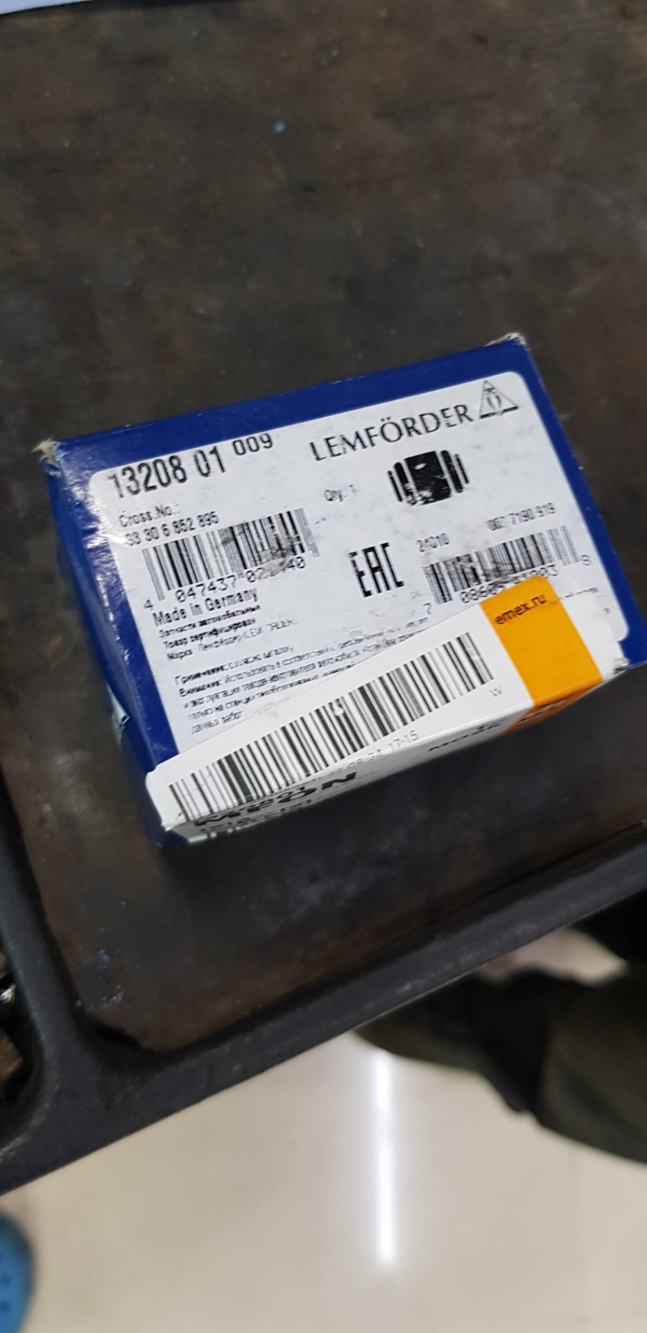

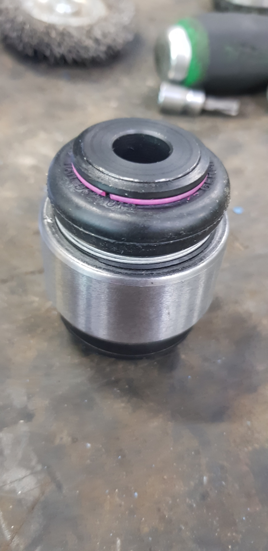

Берется "плавающий" сайлент от Lemforder за номером 1320801 (походу такой же на BMW используется под номером 33306852895, судя по D2) и запрессовывается вместо почившего в бозе.
Причем по технологии нужно заменить болт и гайку М12, но их в наличии не было, оставили старые.

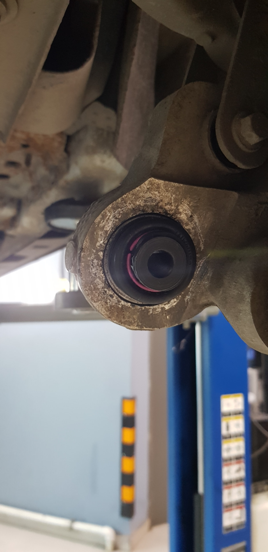

Выпрессовывается/запрессовывается с помощью мобильного пресса, морозилки и газовой горелки :) Там, где просто давят 30-тонным прессом есть все шансы купить новый кулак — алюминий трескается. У меня все прошло удачно, хотя шанс залететь есть всегда.
Вот он, уже на месте:
Меняют сразу на двух сторонах — при снятии оба отверткой не шевелились вообще (новые отлично крутятся при этом). Сняли один из пыльников — внутри в уголке какое-то подобие смазки, внутри глубже — какая-то субстанция темно-ржавого цвета. Так что время пришло для обоих. В принципе, для пробега 138ткм первая замена чего-либо по подвеске — это прям очень хорошо, я считаю. Учитывая, что машина ездила не только по ровным дорогам, а еще по горам Кавказа, Териберке и куче областных дорог, из которых отдельно хочется выделить Тверскую и Ярославскую губернии :)))
