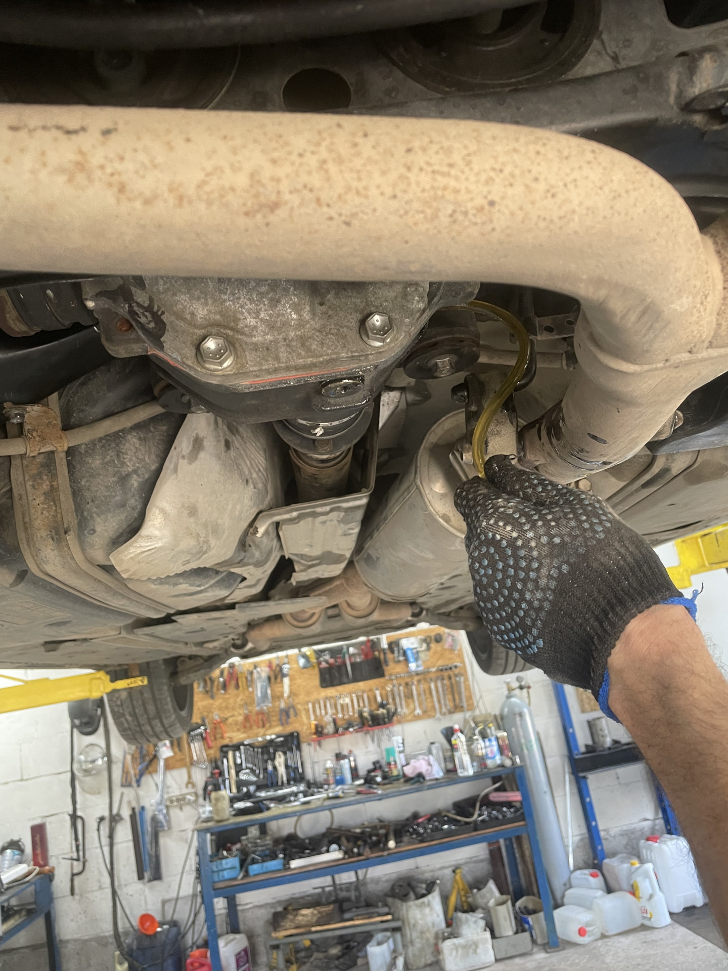

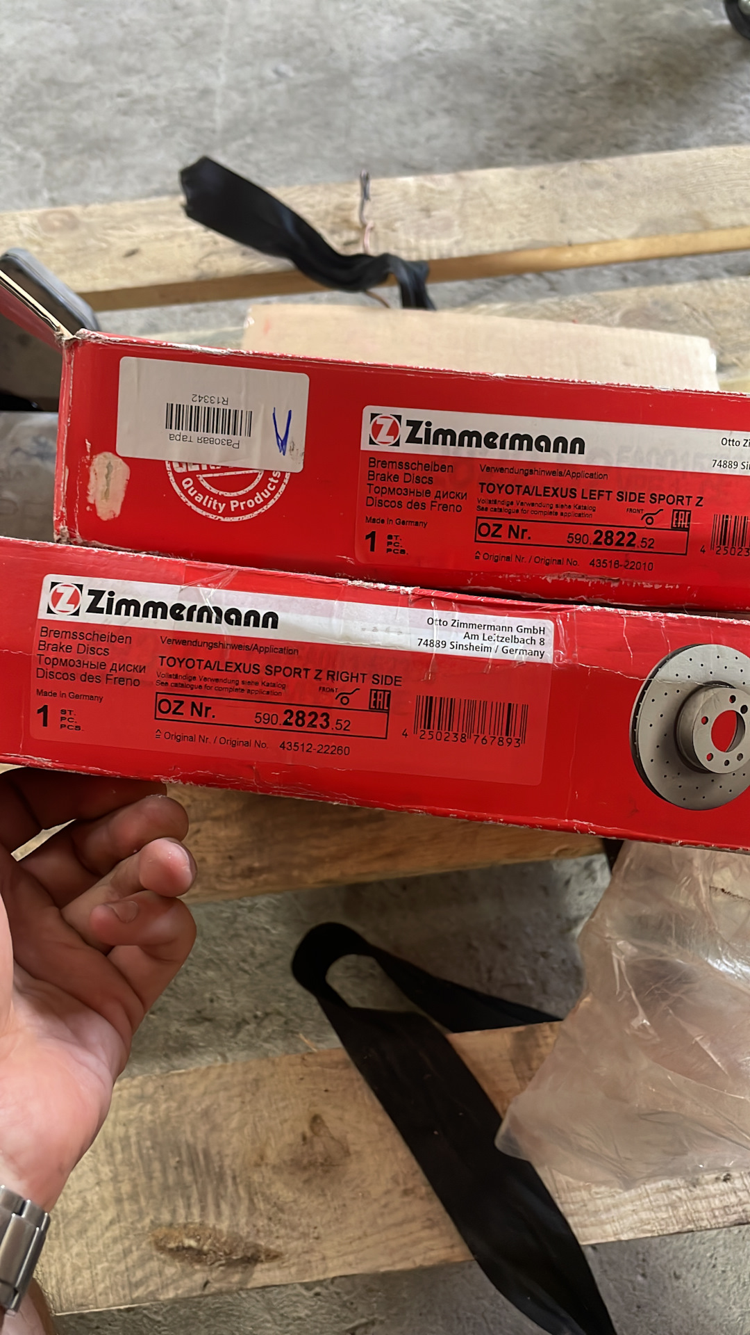

Вот и пришло время описать . Какие работы проводились . Замены заднего подрамника в сборе . При установки смазка всех болтов . Так же обслужил суппорта все . Замена передних задних тормозных колодок . Так же поставил передние тормозные диски Zimmerman вентилируемые . Так же замены задних пружин . Замена редуктора так же в него залито новое масло ) . Вроде бы все )

Сколько масла вышло для замены в редукторе?
Литр 1.100 примерно
Такие же диски ставил себе. Поддерживаю выбор
