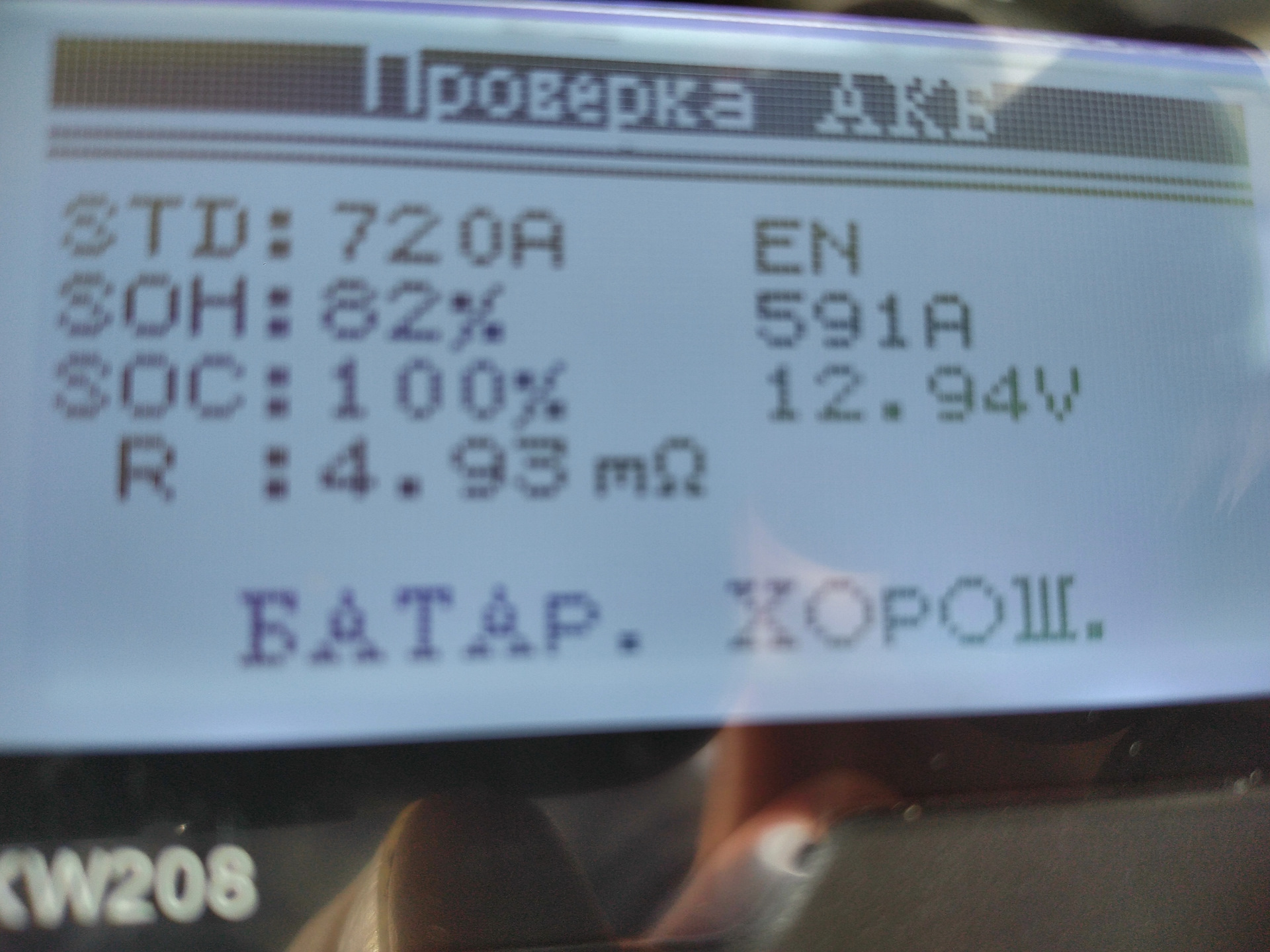

Вчера у меня произошла такая ситуация. Сидел в машине …
Окна открыты жду… Человека…
Думаю пойду пока схожу в магазин куплю водички. Щелкаю зажигание чтобы поднять окна. Стоял минут 40 — час. Жму кнопку стеклоподъемника… И тишина, окно стоит на месте. Сначала не понял в чем прикол. Ну да ладно думаю сейчас машину заведу и закрою, а машина не заводится.
Померил напряжение 10:39 на АКБ…
Так то очень мало. Провода были с собой прикуриться нашел от куда. Завел машину зарядка идет. Простояла машина час заведенная заглушил. На АКБ показывает 10:89 .опять очень мало машину тут же завел причем она завелась… И работала еще час почти. На АКБ было также около 11…
Уже позже поехал домой по приезду поставил на зарядку АКБ. Пару часов на зарядке, а толку почти нету 11:01 и все… Закрыл машмну ушел спать с утра машина завелась сама. Хотя также мало показывало заряд.
В итоге сегодня поехал в магазин за АКБ
Проверил свой старый пускового в нем осталось 260 ампер из 700 .

Мой TAB Magic 75/720 тоже 19 года, апрель. Пока живой.
Очень даже живой) потерял чуть больше 100 пускового за столько лет
Иногда зарядником гоняю его, плюс на финише 16,2V, чтобы стратификацию убрать.
Когда есть возможность и хорошая зарядка АКБ живет дольше)
