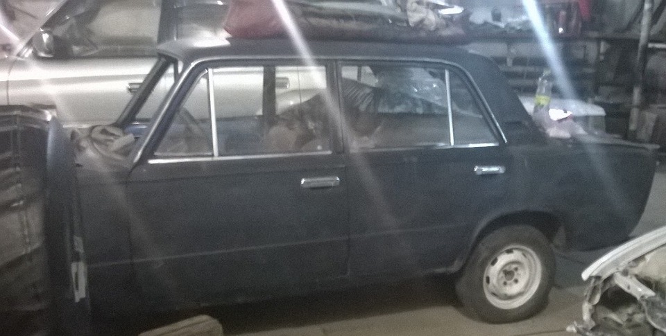

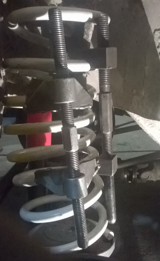

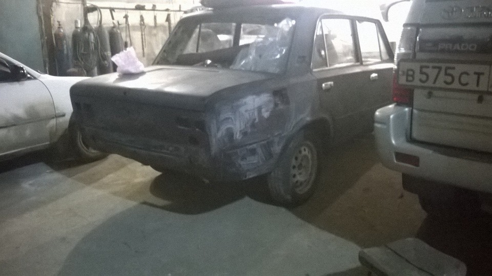

Давно не писал так-как было мало свободного времени.С машиной произошло масса изменений в хорошую сторону а именно:замена порогов(высверливал и варил сам), шпатлевка кузова(в некоторых местах было треснуто и отломано лкп пришлось зачищать и шпатлевать снова, также заварил дырки от спойлера на крышке багажника и зашпаклевал все это), далее был этап снятия глянца с кузова и нанесения грунта(разводил грунт и грунтовал сам первый раз но результат получился отличный без единого потека), с зарплаты купил новые задние пружины и амортизаторы фирмы fenox(уже установил на авто), так же с следующей зарплаты купил краску и лак(краску подбирал по лючку бензобака цвет нашел в точности такой-же как и был, по научному он называется рапсодия 448(синий металлик)взял две банки на днях будет покраска ).

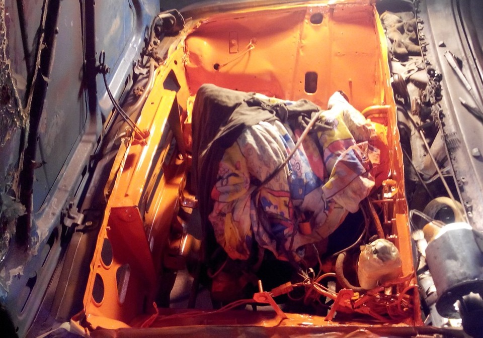

Пока покрасочная занята решил заняться подкапоткой а именно покрасить:перед покраской снял все навесное а именно коллектора помпу генератор стартер и радиатор после этого отмывал часа полтора далее снял глянец закрыл двс тряпками и малярным скотчем и нанес грунт в один слой после этого краску в два слоя выбрал оранжевый цвет фирмы vika вроде бы (к сожалению половина фото процесса покраски уничтожены так как телефон разбился и даже не включается)подкапотка уже собрана, машина заводится так что скоро покраска.

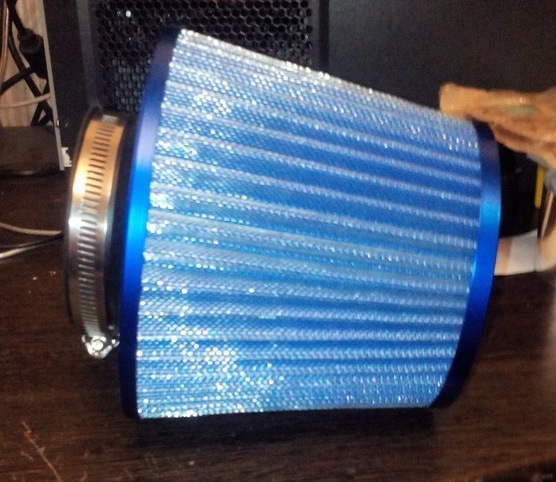

Так-же недавно зашел в магазин не удержался и купил нулевик переходник от 41 москвича уже нашел.

дела пошли )))) а пружины задние ставить 10 минут открутил амморт и воткнул
Я и амморты поменял
ясно)))
