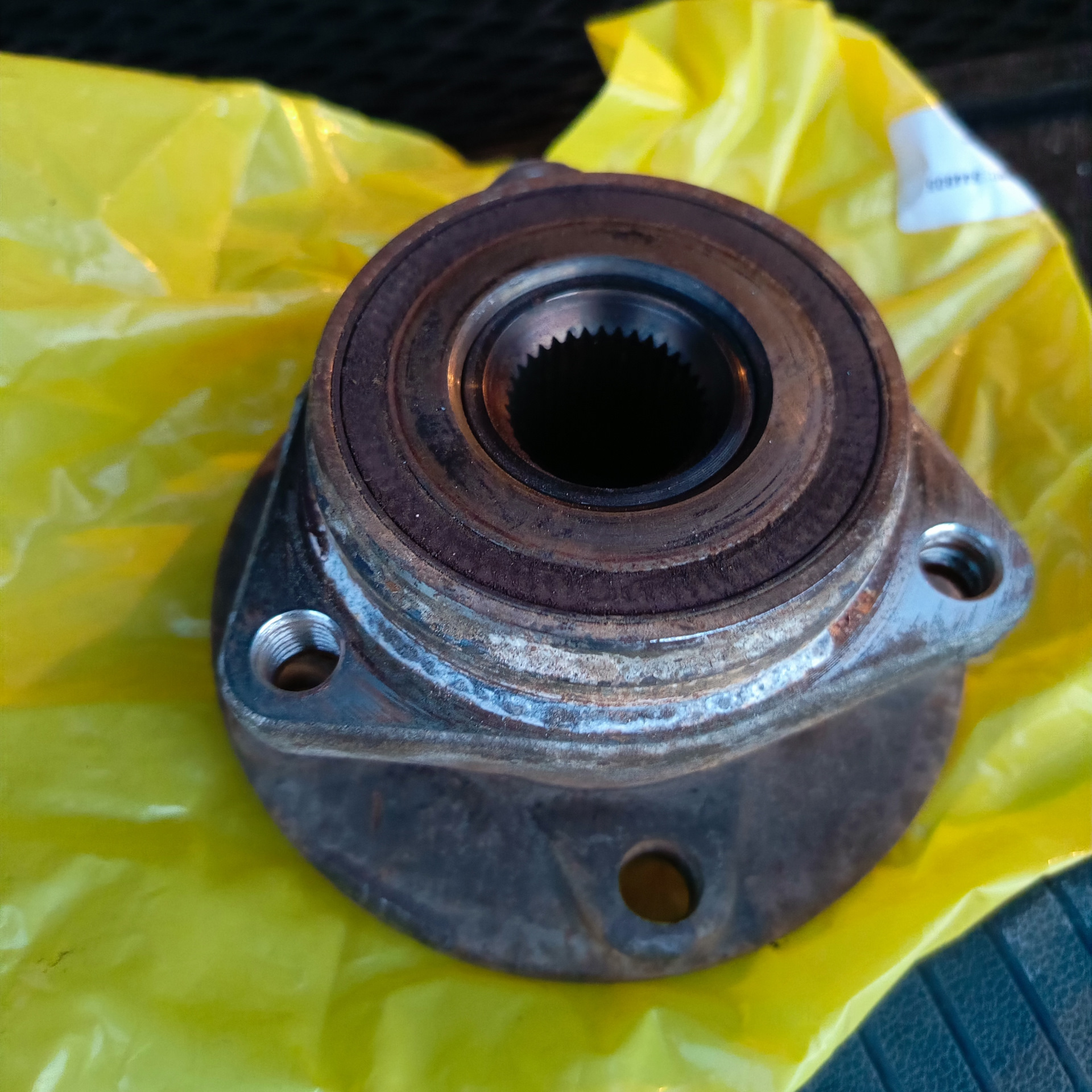

Со временем стал нарастать неприятный шум в салоне, особенно в диапазоне 70-120 км /ч с источником звука в задней части салона. Верный признак умирающего подшипника ступицы. Для точной диагностики какой именно умирает выбрал широкую незагруженную дорого и на скорости резво покрутил рулем. Резкий поворот вправо звук пропадет, влево — нарастает. Так и нашел виновника — задний правый.

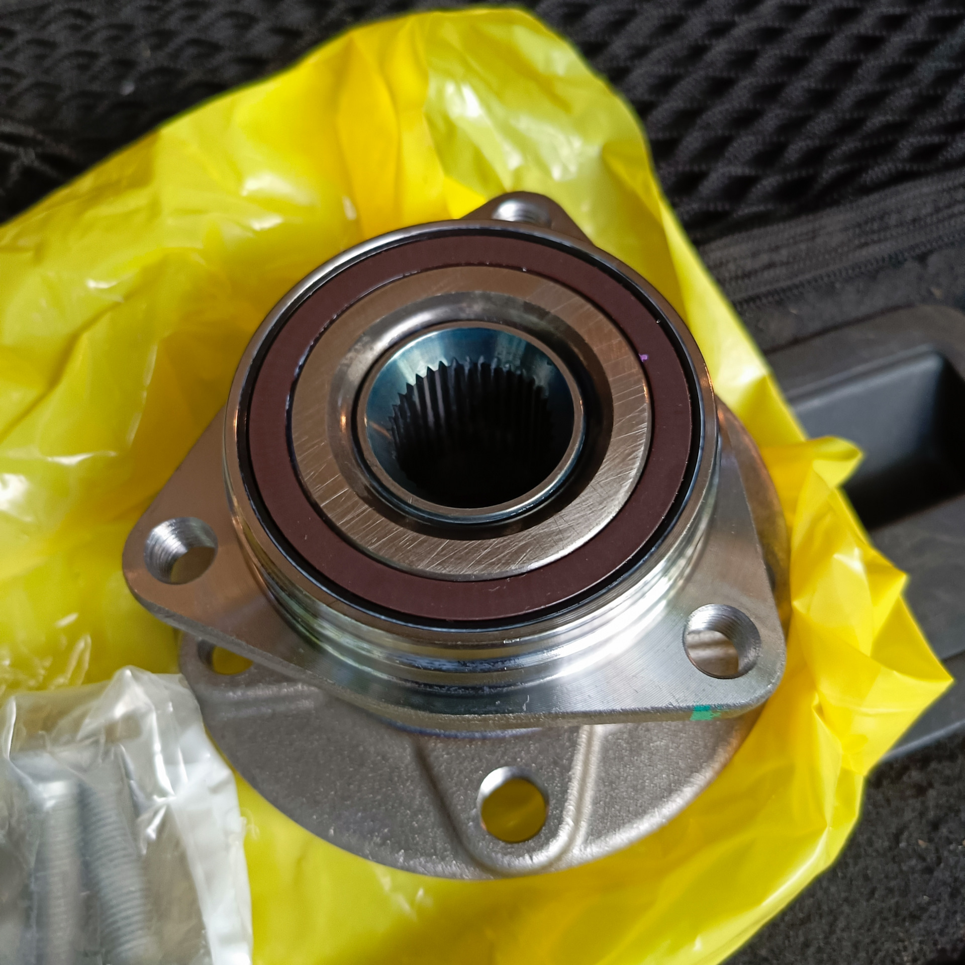

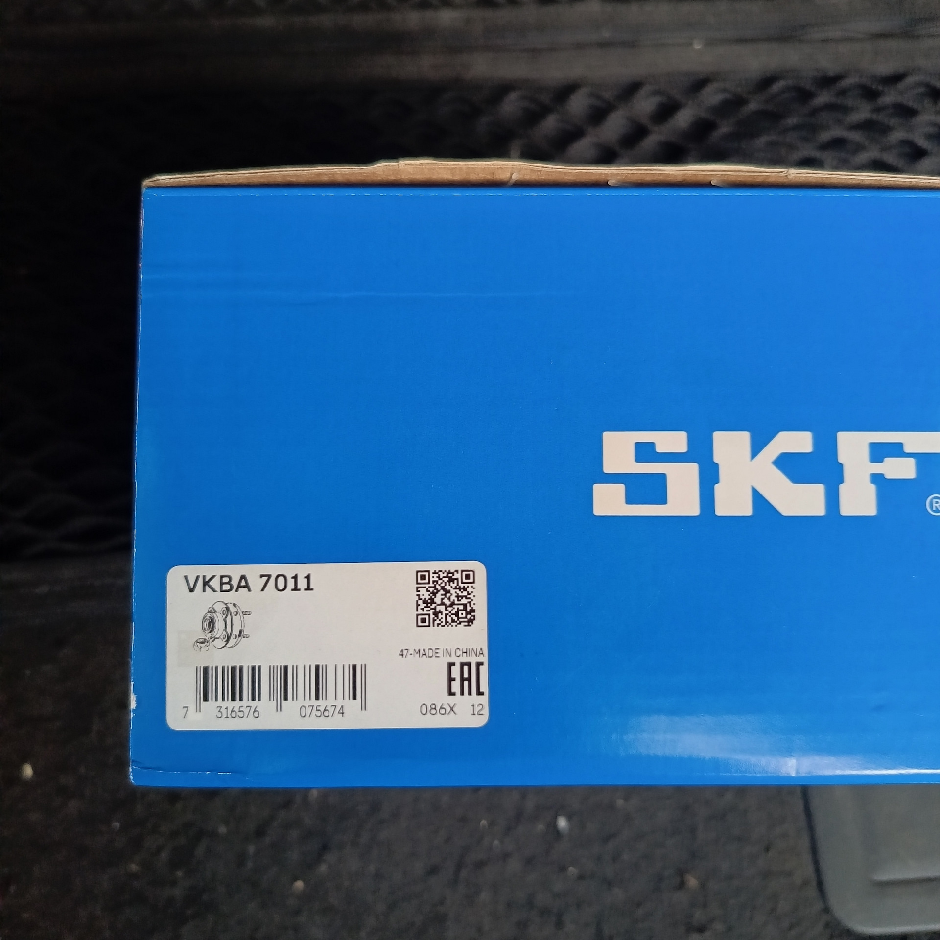

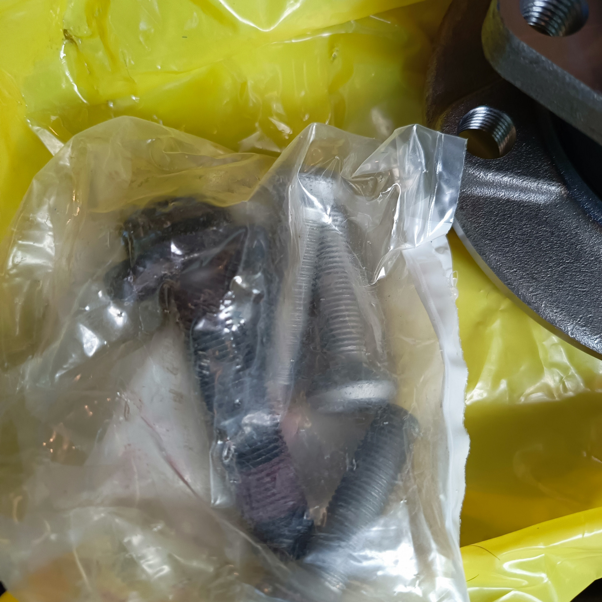

Определить виновника было проще, чем выбрать запчасть .Разбег по цене колоссальный — от 4500 за ступицу от малоизвестного производителя до более 40000 за оригинальную ступицу у официалов. Муки выбора привели к, как я думаю, золотой середине — комплект подшипника ступицы VKBA 7011 от SKF за 12 тыс. в exist.
Менял в сервисе- чуть менее 2 часов работы и снова тишина в салоне!

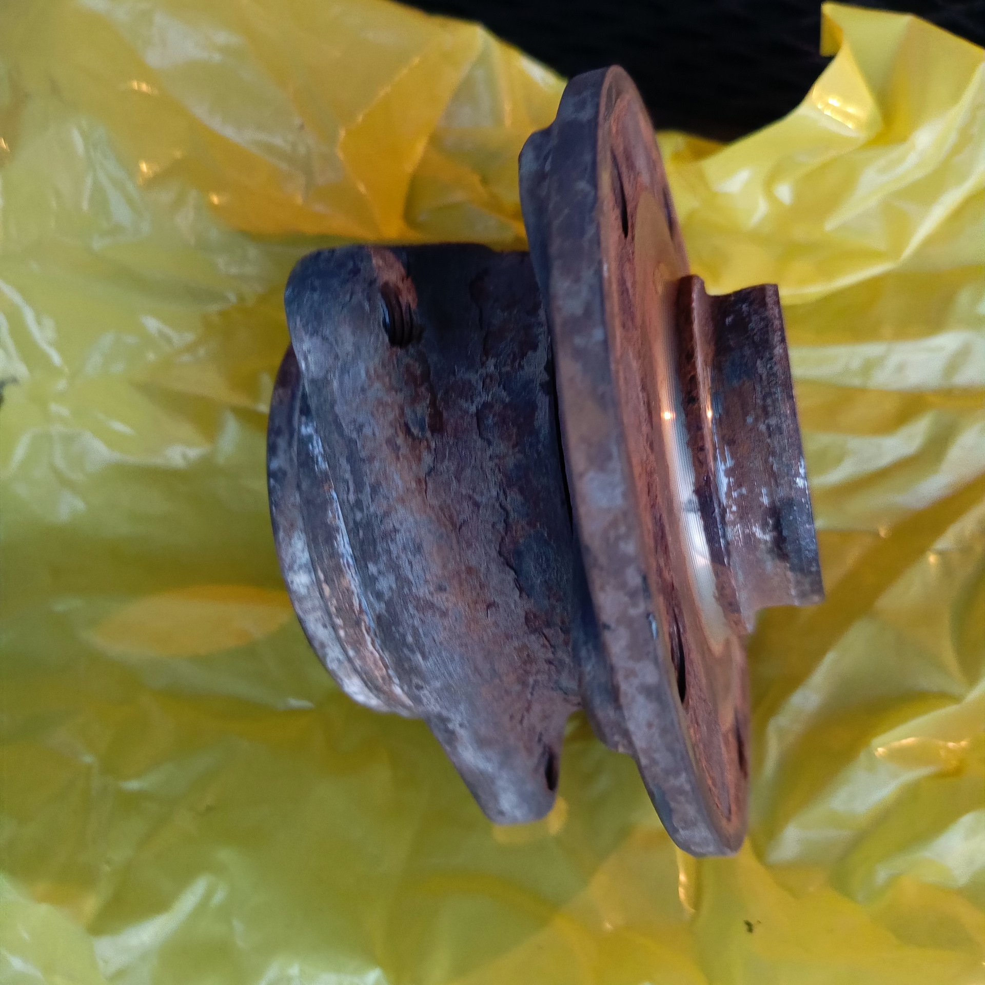

У снятой ступицы люфтов никаких нет, но при вращении четко слышно шум вращения шариков — результат фреттинга.
