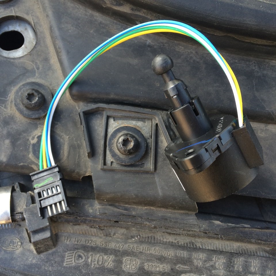

В общем после замены линз в фаре, заметил, что в правой фаре перестал работать моторчик корректора!
Самое удивительное, что поиски б/у моторчика продолжались две недели и не увенчались успехом(((
Фара у меня Рестайл с оригинальным ксеноном и автоматическим корректором фары и фар в разборе таких мало, а моторчиков отдельно так совсем нет!

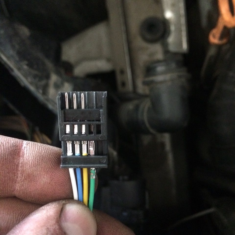

Заказал в экзисте моторчик не оригинал фирмы tyc., поставил его и … Он не работает!
Пробовал менять пины, но так и не заставил его ожить!))
В итоге разозлился и стал ковырять свой старый моторчик… Подумал может хоть из двух один соберу))))
Вскрыл, почистил и дай думаю поставлю)))
И он заработал!
Заработал старый моторчик))) это мне понравилось и подключив компьютер раз 20 сделал тест моторчика!.. На радость все тесты успешно прошли!..

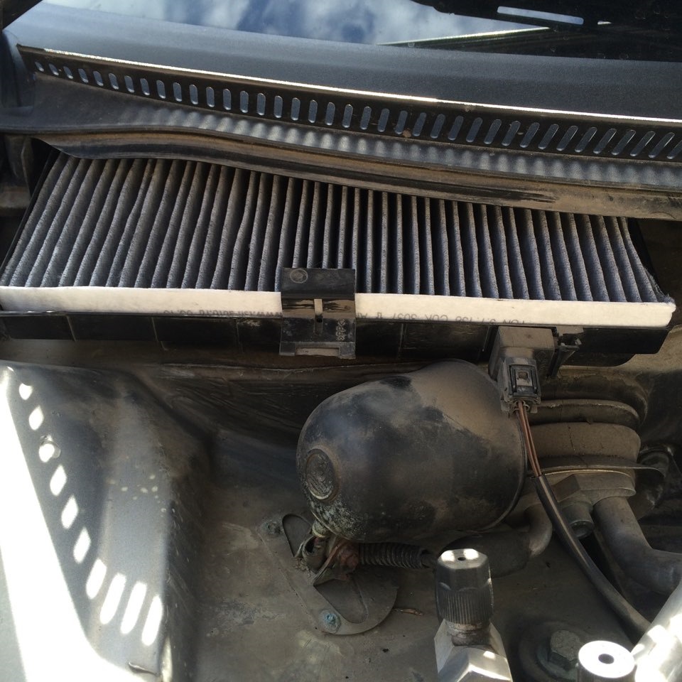

А еще заказал заодно угольный салонный фильтр))
Посоветовали попробовать не такой дорогой по цене, но сказали, что качество супер!
Всем спасибо друзья!, а самое главное не торопитесь покупать новую запчасть, когда старую просто нужно почистить)))

Как фильтр TSN? Запахи пропускал? Есть разница от дорогих?
Если честно, то всегда стараюсь покупать хорошее, но на этом кузове так плохо устроен сам фильтрующий короб, что когда кладёшь сам фильтр, то просто с обеих сторон он не плотно прилегает и приходится дополнительно его чем-то крепить… А про запахи, так у каждого по разному!
Курит человек или нет, тоже зависит от восприятия воздуха!
Всем привет! моторчик на правую и на левую фары различаются?
Нет!
Датчик запыленности фильтра. Ставили на рестайл
А что за датчик стоит на корпусе салонного фильтра?)
Вроде как для автоматического включения рециркуляции воздуха.
istratiy62
Кнопка на климе рециркуляции с буквой А.
