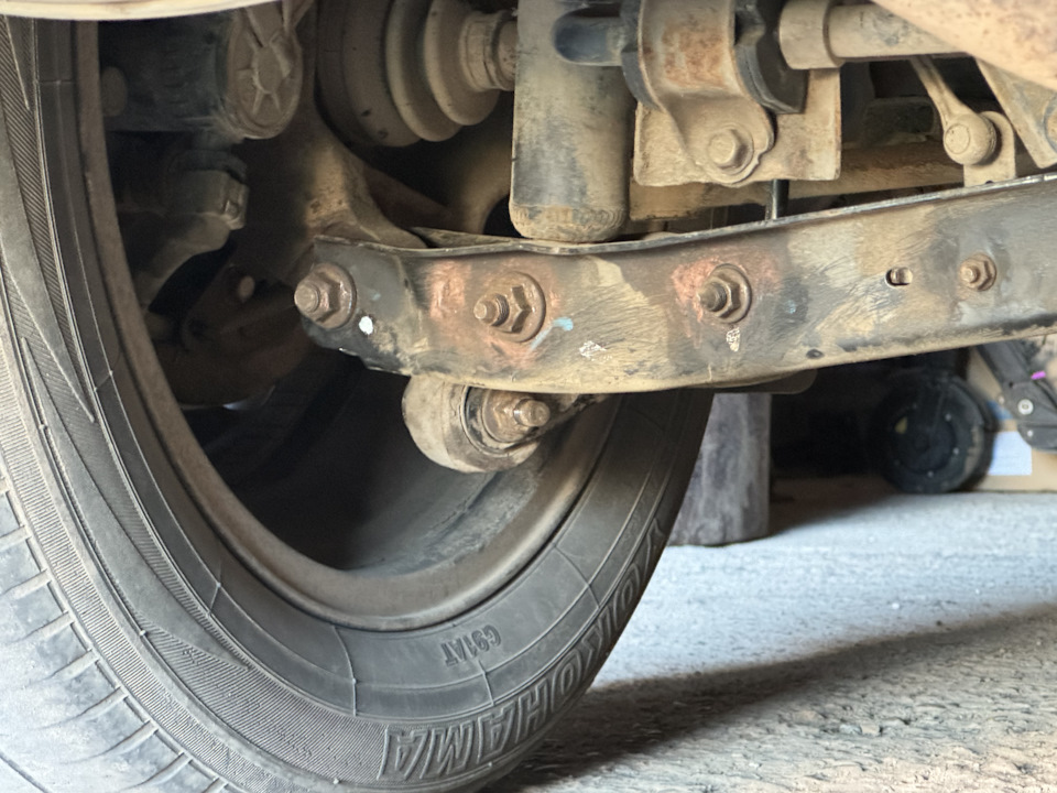

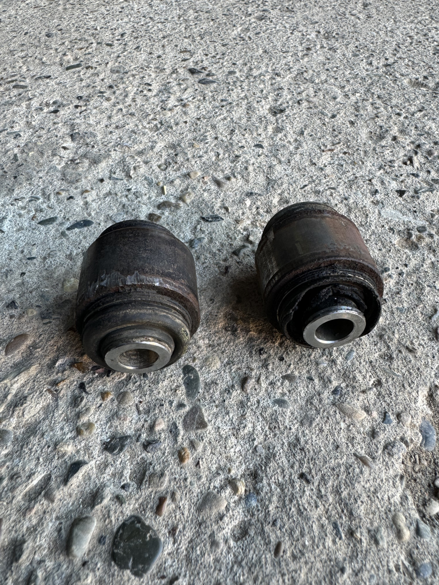

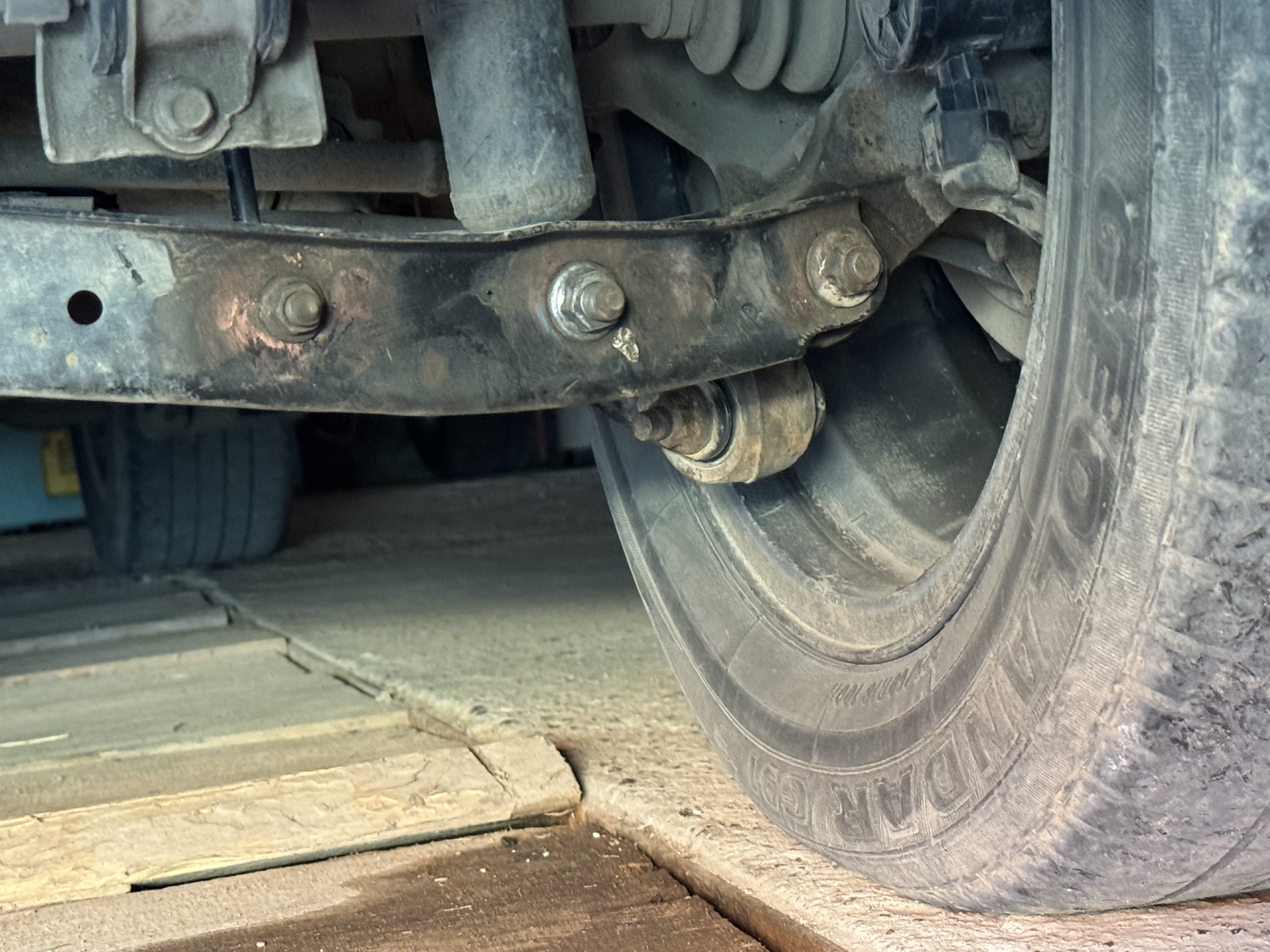

Ранее первой записью описывал про «тележный скрип». Вот нашлось время написать. Взял оригинальные сайленты, замена затратила по времени 3 часа. С правой стороны прям совсем разбитый, поэтому и скрип был ооооочень не приятный.
я в свое время туда поставил неплавающие от хонды. Проехал на них около 70 тысяч, потом машина продалась. Думаю и сейчас на них же и катаются 52364-S5A-004 эти

Такая же проблема, скрип ужасный, тоже надо под машину лесть((. И самое интересное, что тоже на этой стороне)).
52364-S5A-004
эти
О, спасибо!
Возьму на заметку
