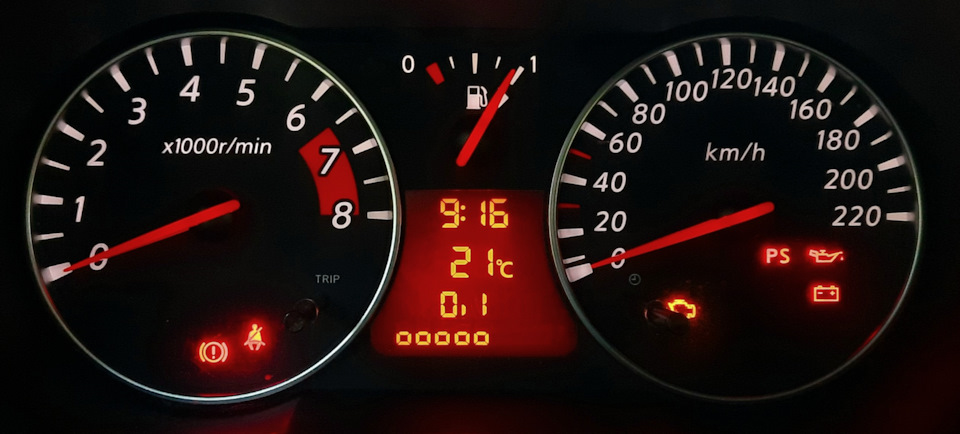

После первого пуска со свежим маслом на дисплее высветилась надпись Oil Lo.
Ещё пара пусков — снова Oil Lo.
Скинули фишку возле фильтра, подождали — опять Oil Lo.
Мастер (Андрей) посоветовал скинуть клемму и после на 10 сек. выжать тормоз для входа в какой-то режим для сброса этой ошибки.
Мы для начала просто попробовали скинуть " — " клемму.
Помогло.
Индикация Oil Lo пропала, теперь сразу отображались часы после пуска, без информации о масле.
Спустя буквально пару минут стала отображаться информация Oil Good, но уже без кубиков.
Не могу вспомнить, они отображались после Oil Good всегда, или когда их становилось 4 из 5?
UPD. Нашла в БЖ, что нужно потыкать кнопочку "i" для возвращения кубиков.

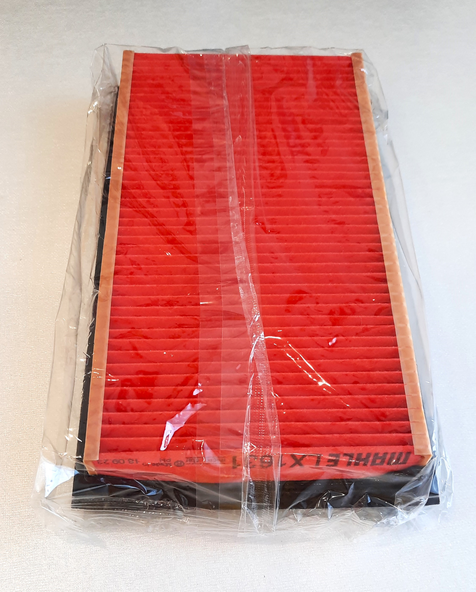

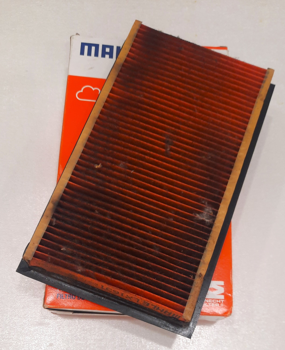

У воздушного фильтра сменилась внутренняя упаковка: ранее это был мягкий целлофан, а сейчас шуршащая плёнка.
Сам фильтр по прежнему сопливенький.

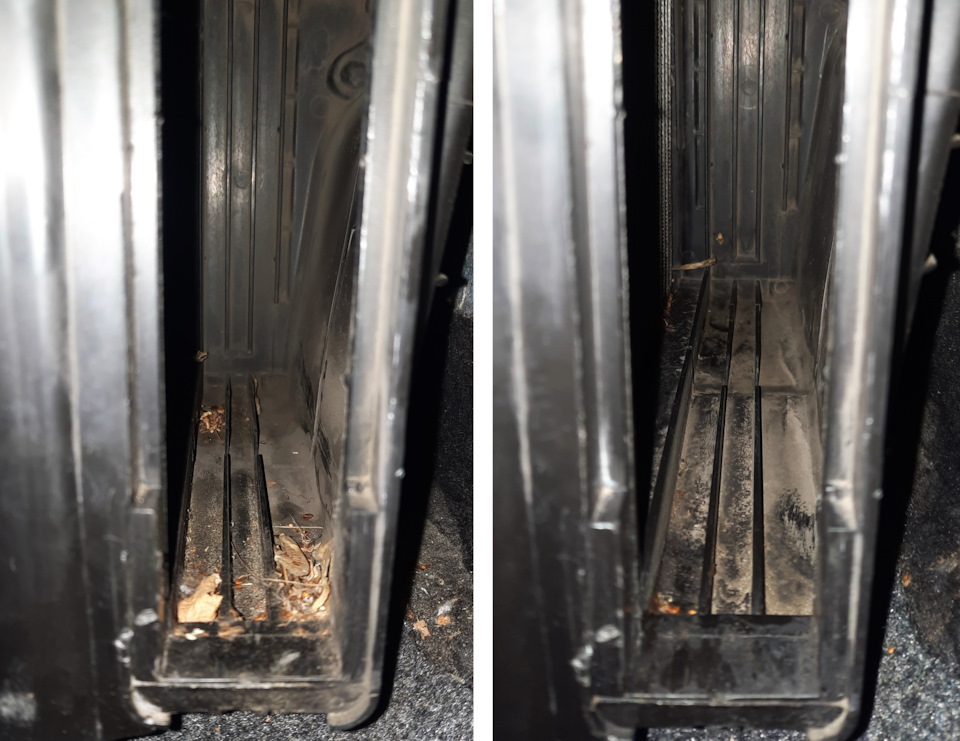

Салонный фильтр поменяла пока возила на денёк дочку к бабушке и дедушке.
Как оказалось, я случайно забыла про него прошлым летом и он откатал 2 года или 13777 км.
Белый MAPCO превратился в черныша.
Перед установкой убрала пылесосом "вертолётики" и сбила пыль очистителем кондея.
При снятии старого фильтра не пришлось его выковыривать.
Он уже сам отщёлкнулся и его уплотнительная резинка открепилась от корпуса.
MANN встал, как обычно, идеально с плотным прилеганием.

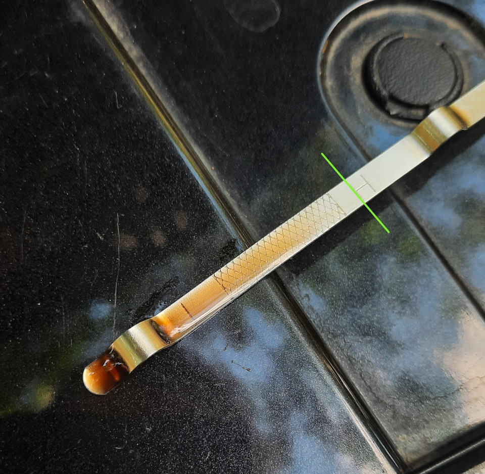

Через 100 км проверила уровень масла, он чуть выше рисочек. Считаю это не критичным. Постепенно понизится, когда буду крутить мотор на Хорде выше 3500об/мин.
