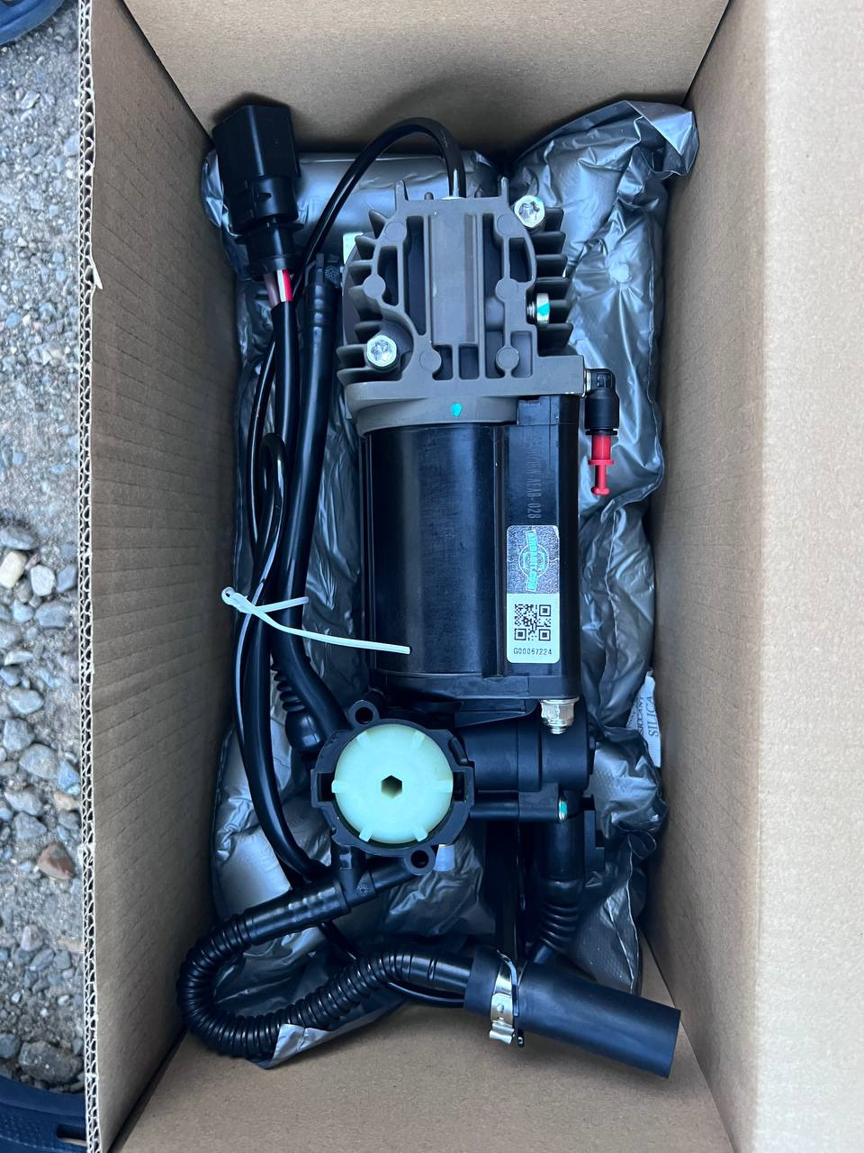

В один прекрасный день, появилась у меня на приборной панели ошибка по пневмоподвеске, думаю ну что за дела прошлый владелец вроде менял ремкомплект компрессора и подушки пневмы, беру нашего любимого василия и читаю в блоке системы регулирования дорожного просвета было две ошибки:
01772 Сигнальный провод от датчика давления регулятора дорожного просвета (G291)
008-недостоверный сигнал — непостоянно.
и 01400 Система регулирования дорожного просвета.
002 Превышен нижний пределе- непостоянно.

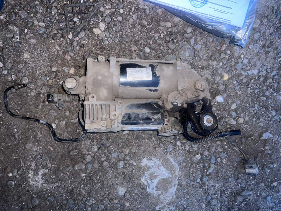

Почитав Драйв2 понял что дело в компрессоре, учитывая тот факт что ремкомплект уже менялся на нем видимо приехал сам электродвигатель.
Начались поиски компрессора, поиски я всегда начинаю с оригинала а потом если денег стоит космических и неоправданных плавно спускаюсь на аналоги, оригинальный компрессор 80к мне удалось найти новый оригинал но это еще непонятно оригинал или нет, решил что можно взять заводской китай позвонил пообщался в команию по продаже их аргументы касаемо качества были очень весомые и компрессор в тот же день в обед оказался у меня на работе.

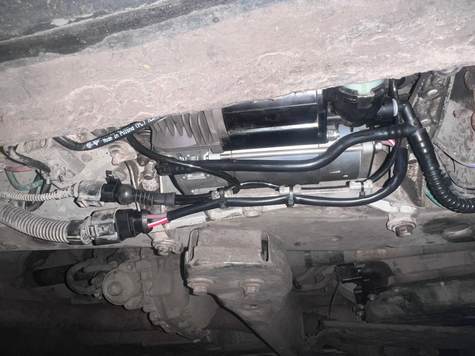

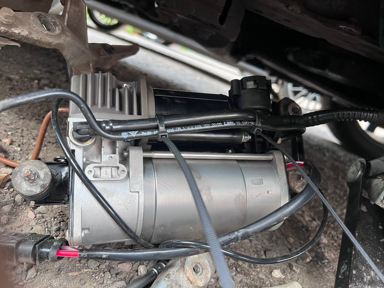

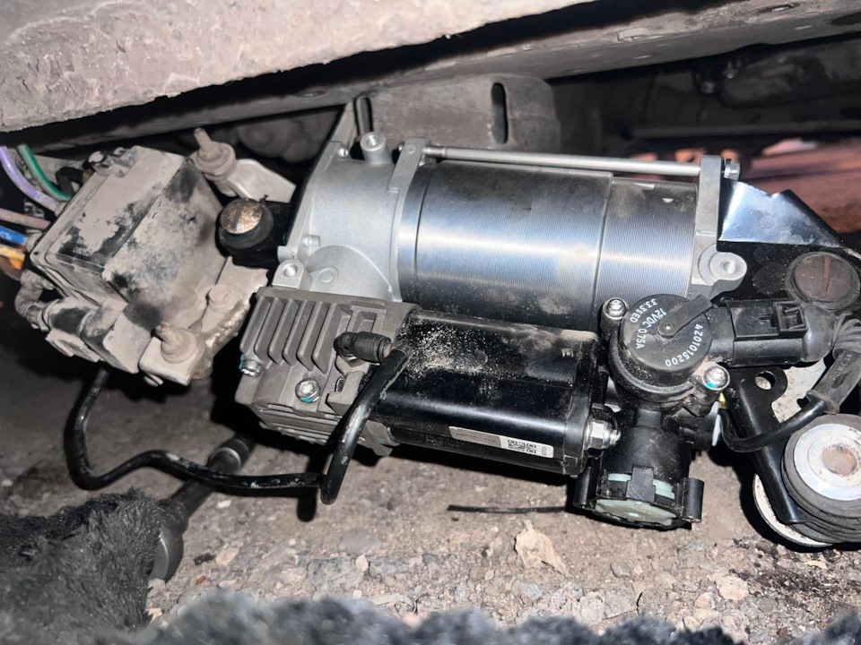

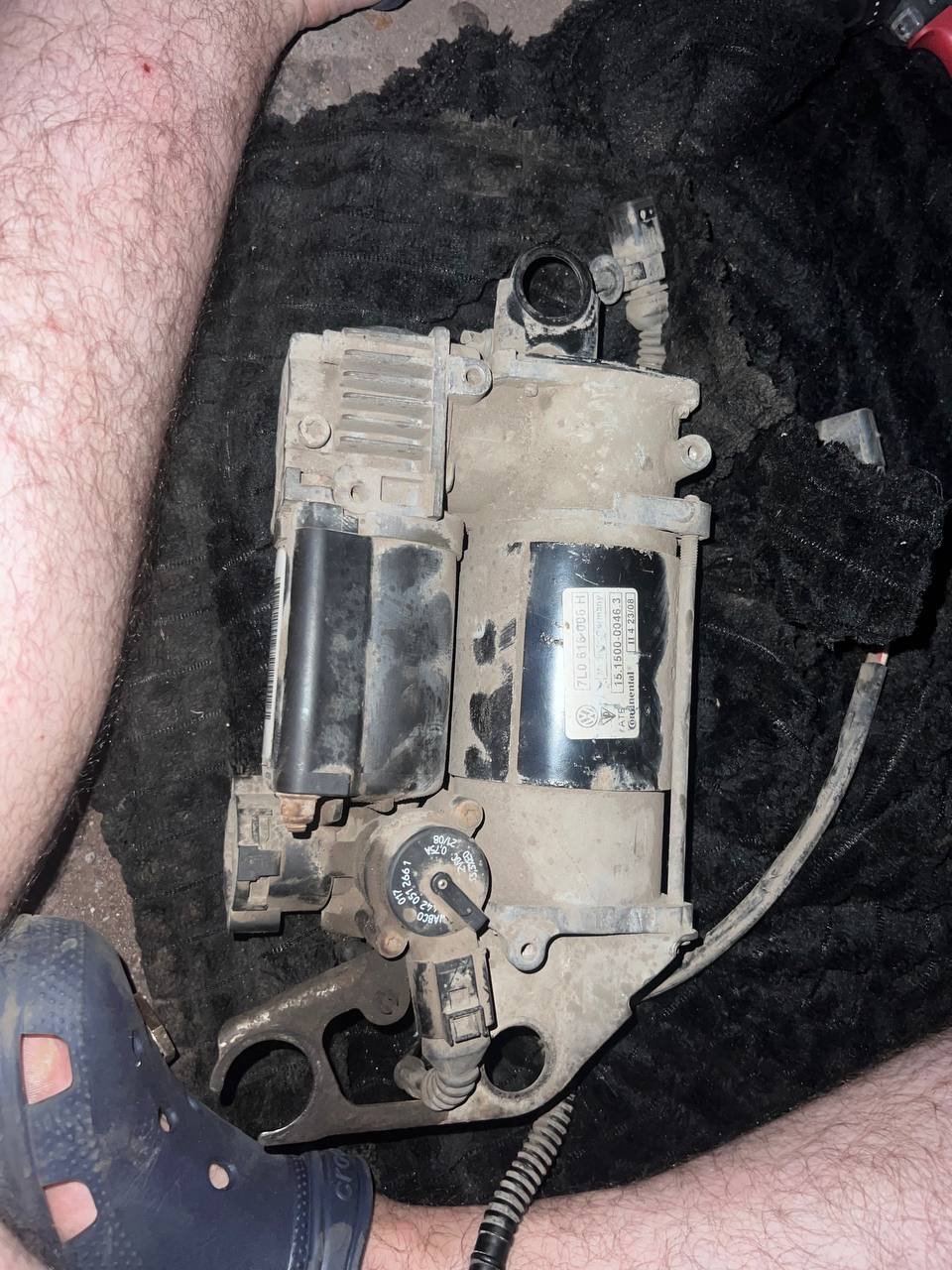

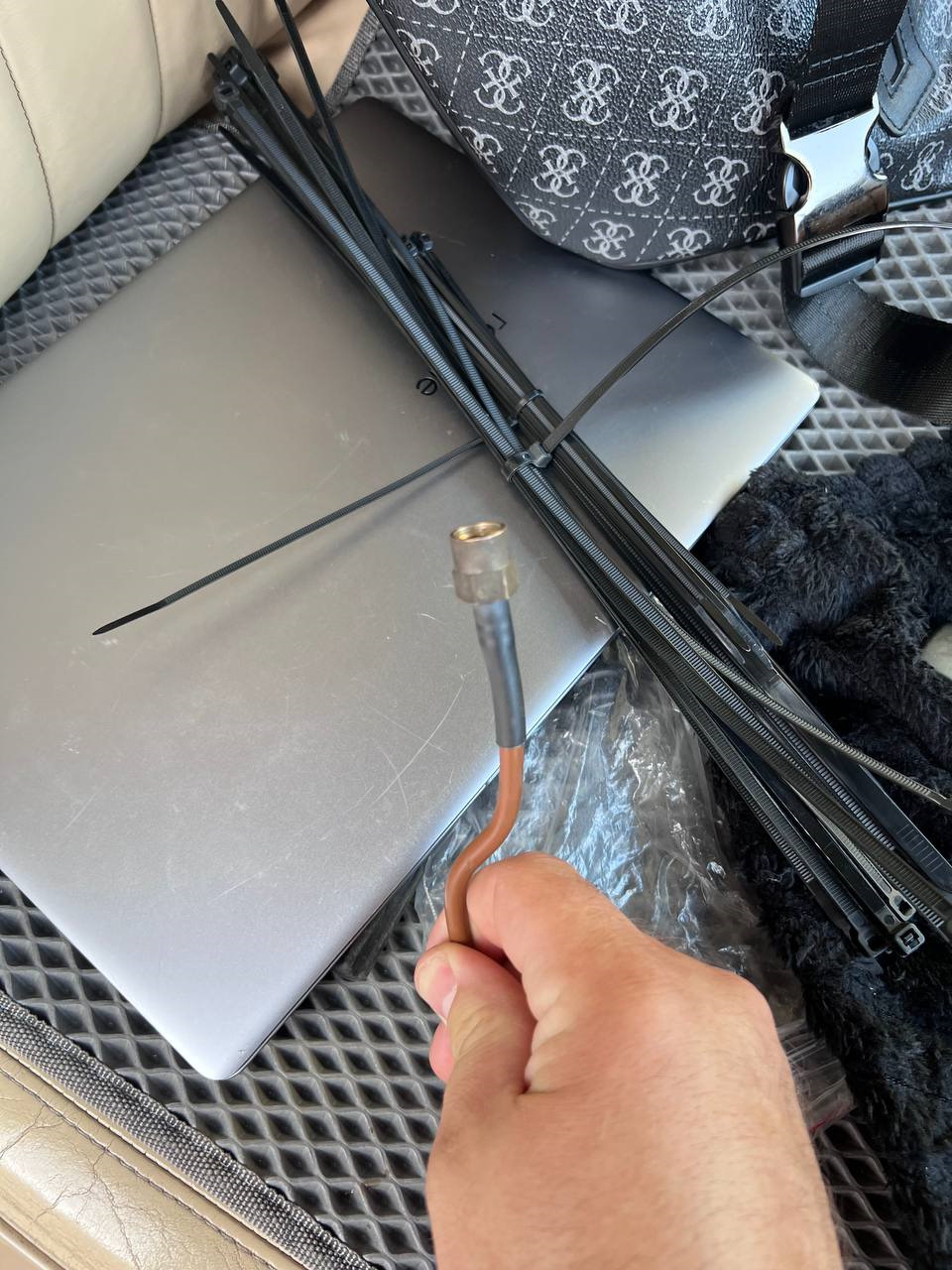

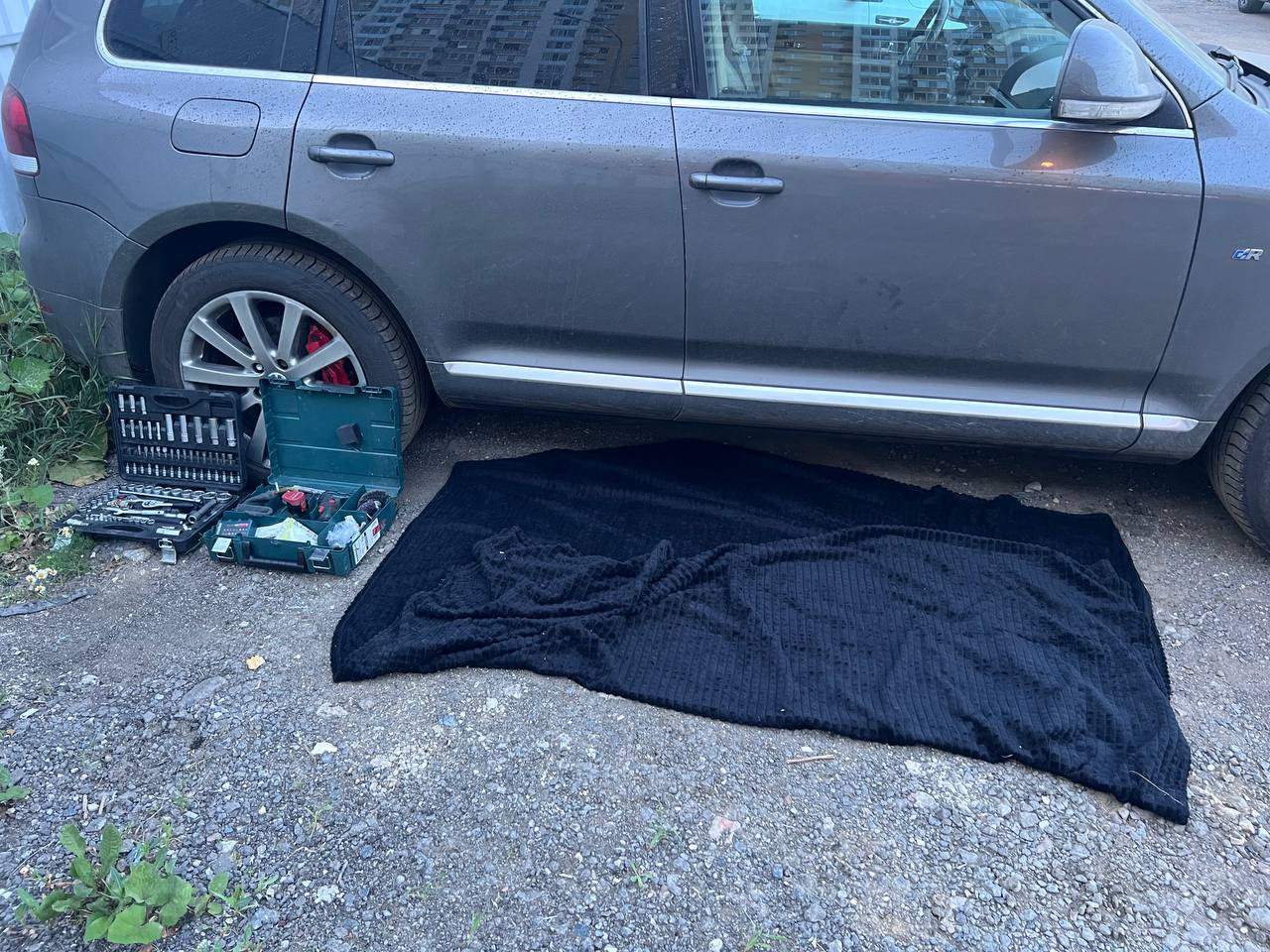

В плане замены ничего особо сложного нет, но для меня как шизика конечно это занимает долго, это уложить трубки потом красиво чтобы нигде ничего не терлось, все стяжками закрепить, проводку уложить, в моем случае куда бы я не полез менять приходится все, увидел что нет трубки на подкачку, это я заметил когда приобрел шланг с манометром для подкачки колес и подключив его он не работал)) вообще потому что ремкомплект видимо ставили самый дешевый без подкачки, и саму бы трубку хоть оставили пришлось покупать, по трубкам были небольшие доработки под быстросьем но элементы уже все были на компрессоре, износились опоры-демпферы крепления компрессора, резинки были в хлам, пока снимал сломал болт который закис в кронштейне, высверлил болт и заказал новый, все поставил, сложил аккуратненько теперь еще одна проблема вылечена.
По запчастям:
1.Компрессор пневмоподвески FAT-K-002 AIRBAGIT 1шт 23000тр
2.Болт крепления компрессора пневмоподвески VAG N10318302 1шт 500р
3.Комплект крепления компрессора пневмоподвески аналог RepairKit KL7L0698853A(7L0698853А ориг номер) 3000тр.
4.Трубка магистрали пневмоподвески на подкачку под сиденье VAG 7L0616705B
5.Комплект для подкачки шин, с манометром VAG 7L0601351C
6.Смазка для болтов, хомуты пластиковые

Доброго дня! Правильно понял, вы компрессор без подъемника и ямы снимали?
Здравствуйте, да, верно, поднял насколько старый компрессор осилил вверх и менял прям так, там из сложного только пыльник снять, все остальное доступ хороший
