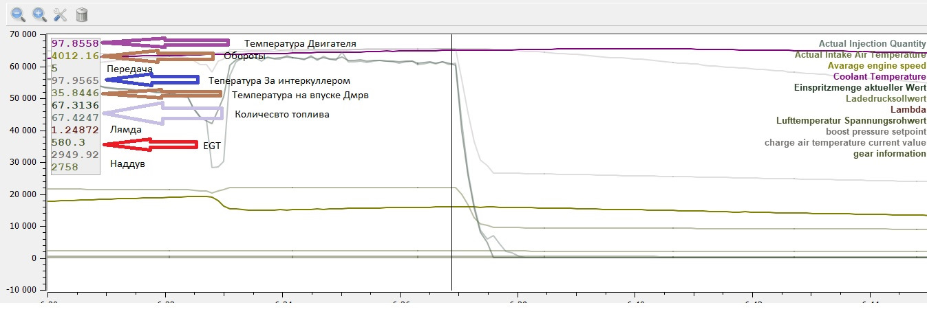

После записи логов я просто был шокирован показаниями нагрева двигателя и воздуха после прохожения интеркуллера. Напишу сразу что прошивка обсолютный оригинал за исключением отрезанной экологии.
Имеено так проще изучать как все работает.
Как оказалось на данном авто просто Опасно разгонятся свыше 180-200км\ч ибо он просто прегреется.
Т.к я живуна Юге и тепературы у нас не маленькие то для себя я сделал вывод что на этом авто можно раз разогнатся либо кого то обогнать и сразу нужно сбрасывать педаль газа.
На данной картинке мы видим что при 4000 оборотах на пятой передачи у нас уже 97.8 градусов Ож и 98 градусов температура воздуха при заводских 1.95 бара наддува!, , , , и это с учетом того что температура всасывания воздуха 36 градусов. Далее мы видим количесво впрыскиваемого топлива 67,8 мм3 что соответсвует заводу.
Темература EGT 580 градусов не сказал что бы много но и не мало для одного разгона.
Отсюда делаем вывод. А, , , , , , особенно это касается любителей ГовноСтейджей на этих авто которые думают что всех надурили и теперь они самые быстрые и самые мощные (но это не точно) и будут впереди всей планеты и валилить валить валить не отпуская пидаль газа на трассе я же там "Безумный МаХ" всех обгоню и накажу!
Но как правило мы только можем наказать в основном самого себя из за незнания что там происходит под капотом. Мне просто страшно представить какие будут тепературы при наддуве на прошитой авто в пределах 2,2-2,4 бара и при 100мм3 топлива и при давлении врыска 1800-2000 бар, а у некоторых "уникумов" 2200-2500 бар и 2.6-2.8 бара наддува я же самый первый на планете====))) Должон быть!
Даже если говорить о "чипе" на стандарт железо то подумайте о замерах сделанных на заводской прошивке что приведет к локальному перегреву двигателя и повышению температуры внутри цилиндра с увиличившимся впрыском топлива и увиличинным давлением наддува что испытывает чугунная гильза залитая в алюминевый материал то есть основание гильзы расширение которых происходит по разному виду разных свойсв металов.

98 антифриз еще не страшно, а вот на впуске 100гр это беда

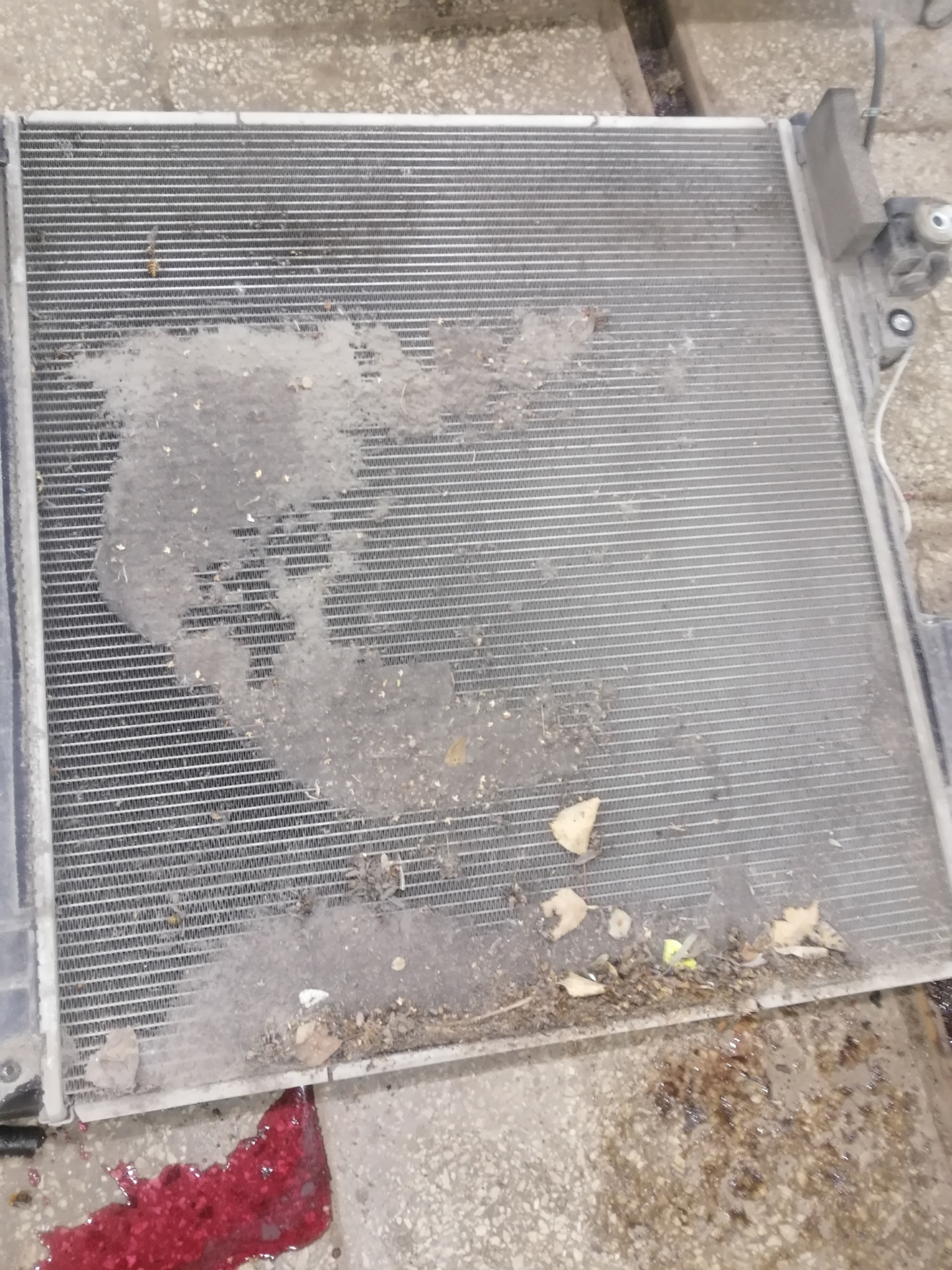

Радиаторы помыть? Не? И 98 градусов это не криминал для ож температура стенок цилиндров должна быть за 100 насколько я помню для того чтоб вода не конденсировалась и не вступала в реакцию с so2 и so3 на стенах цилиндров, образуя серную и сернистые кислоты. Свидетели 70-ти градусных термостатов наверное негодуют 😆. И кстати довольно часто встречал "помытые" радиаторы методом "мы их раздвинем и все помоем"
Радиаторы в норме. Может у кого то там но точно не у меня. Это просто бич этих двигателей. Тот же Д1и Д2 таких проблем не имеет при той же мощности.
А про образование воды в цилиндре не совсем понял.
Да про воду забей просто нагрев ож до 98 градусов не стоит считать чем то не нормированным.
А про воду ну теорию двигателя когда изучали и эксплуатационные материалы, причина старения масла и износа двигателя являются серная и сернистые кислоты которые образуются в момент прогрева двигателя и эксплуатации с нисправной системой охлаждения когда мотор не прогревается до рабочей температуры, там ещё было очень много слов по этому процессу…
Ну тем не менее я просто вспомнил как бился с перегревом на 642 моторе когда клиент заявлял что радиаторы мытые и термостат новый и помпа, это фото конкретно с крузака 1kd-ftv то же летом стрелка стала подниматься выше чем обычно и там как всегда все мыли и меняли.
А ещё просто замена радиатора на новый помогает когда соты внутри забиты хрен его знает кто и как до тебя ездил на этой машине и какую ож заливал

вы же сами ответили на свой вопрос. 100 градусов — это вообще не о чем.
к бензинкам сходите
В обычном режиме можно и при 110 ездить но не на скорости 180 не вынемая газа из паласа.
так 260 или 180? разница большая. очень.
до 110 у меня мотор греется. это проблема? в жару с жалюзями. я так понимаю, это нормальный режим работы.
не нагнетайте!

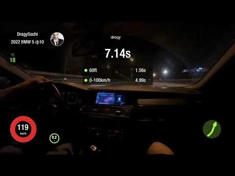

про N57, не соглашусь, на ст1 он едет из 5 0-100,

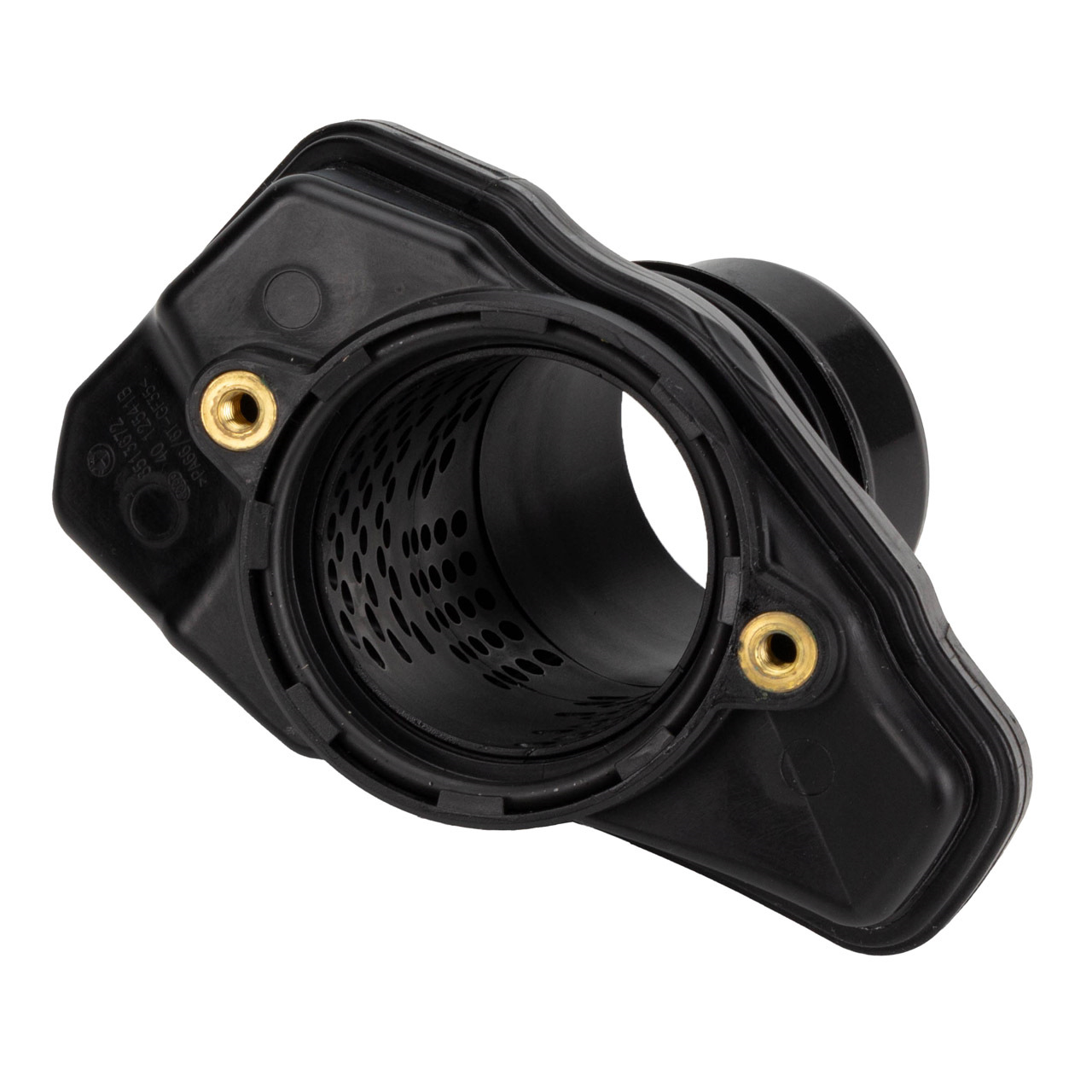

из МСК в Сочи, на снятом с учете(камеры off) в состоянии далеком от обслуженного валил и 200 и 240…и только в Краснодарском крае, на очередной телепортации, в свободное окошко между дачниками, рвануло "глушитель свиста" — хреново сделанное, адское пластиковое гуАно, закладные которого вклеены в пластик и все это держит те 2а бара которые и телепортировали N57 ;)
