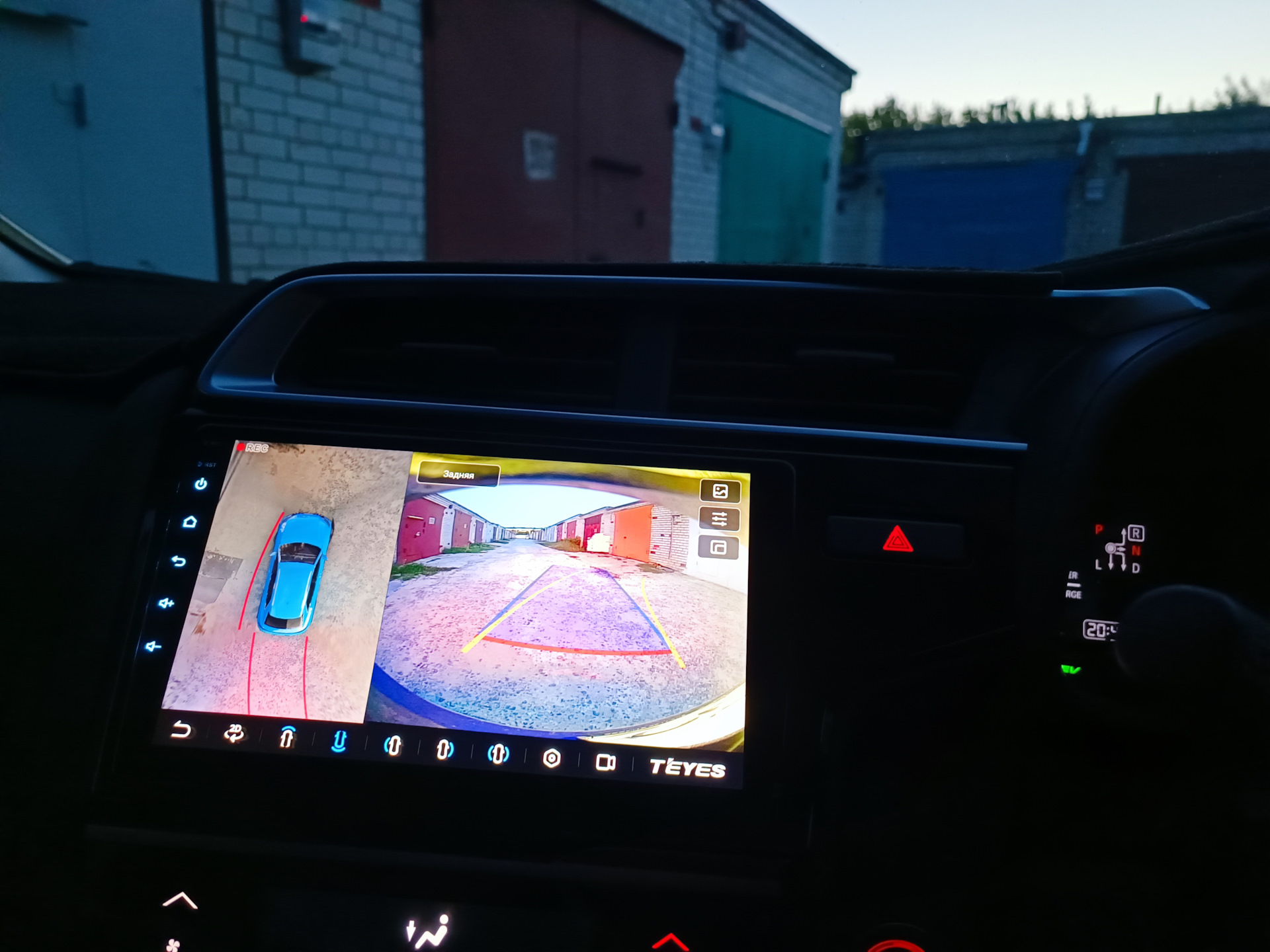

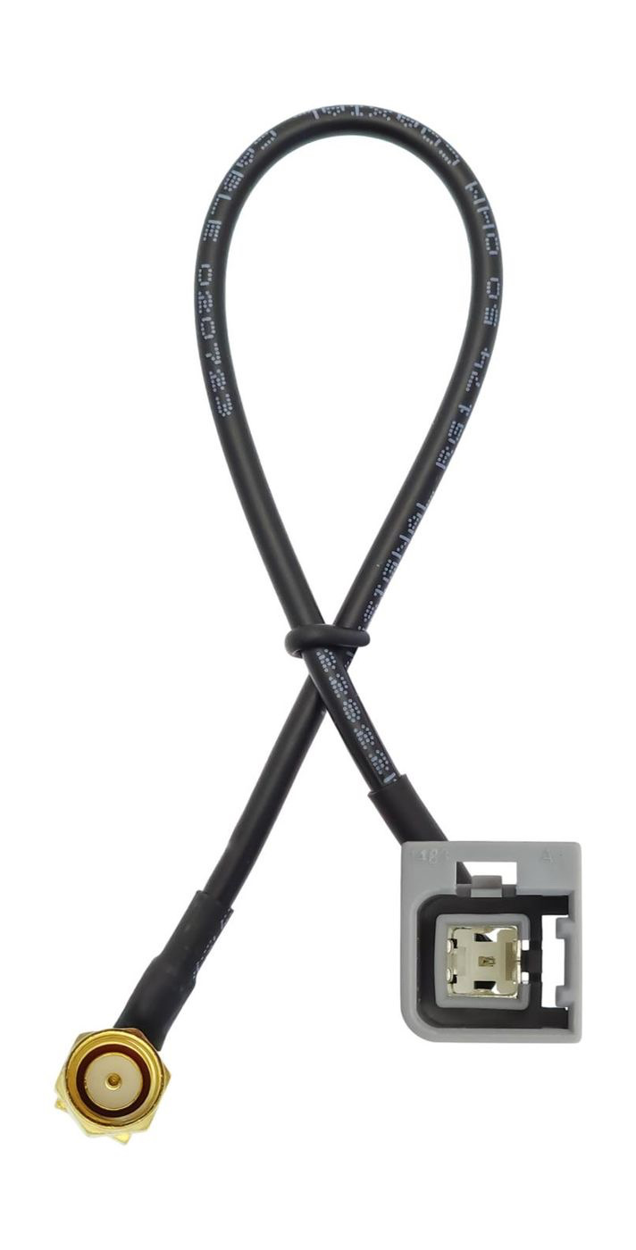

В авто стояла gathers-184, со временем заменил на gathers-185, ну и по случаю досталась teyes cc3 4/64. С установкой проблем не возникло, прикупил сразу все провода и рамку. Установка 15 минут. Как что разбирать не стал снимать и так инфы предостаточно. Оставил штатную антенну gps — переходник покупал и камеру оставил тоже штатную, в комплекте проводов все фишки мои были (выход 8v на камеру идет с коробочки can bus). Просто подключаешь и все. Единственное пока не работают две кнопки на руле, этим потом займусь, на драйве есть инфа по этому поводу. Ссылки на провода и фото прилагаю,

У меня один вопрос) Динамические линии зх работают?
Да

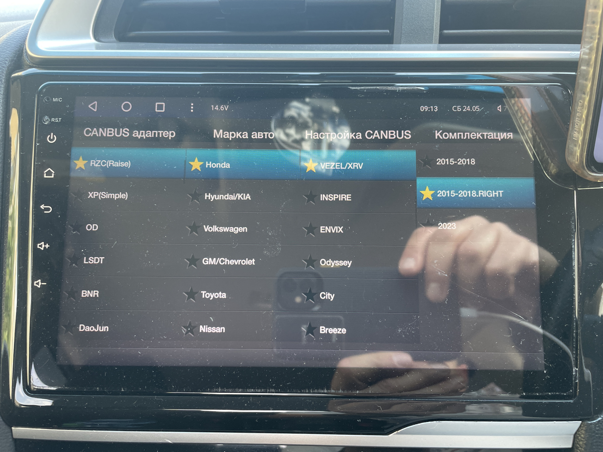

Блин, этот же самый набор на Везеле у меня не работает ( Если не сложно скинь параметры которые выбрал на канбас.
Спасибо
У вас и первая и третья ссылка на Озон ведут на переходник для антенны)
Спасибо, изменил

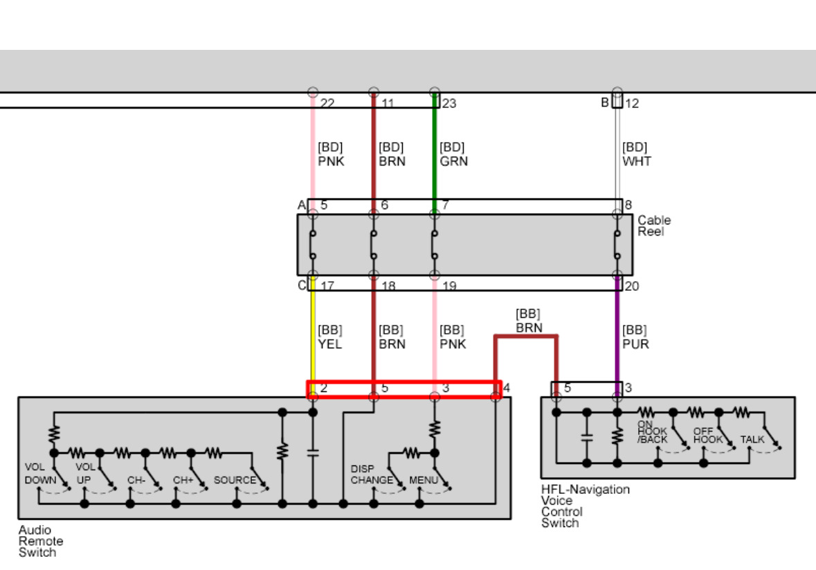

Тот кабель и CanBus которые прислал китаец вместе с магнитолой тоже не работали кнопки (громкость и выбор источника)

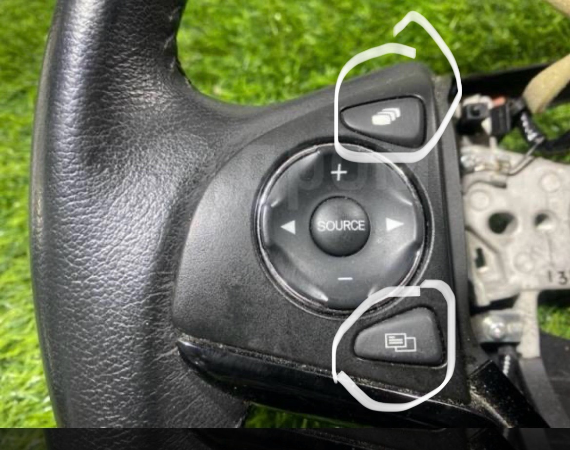

У меня все сразу тоже завелось и отображается, на фото обвел кнопки которые не завелись сразу
От них идут отдельные провода.
Лови схему, поможет

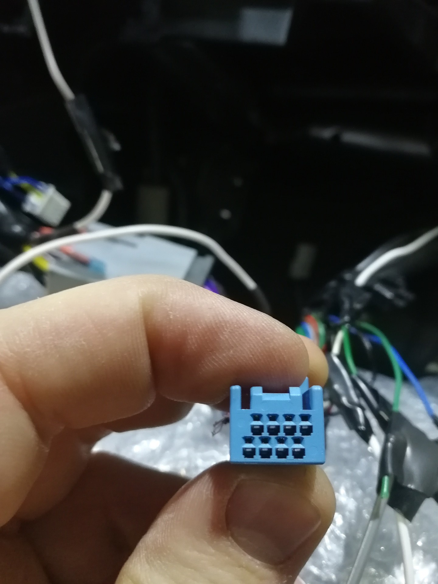

Да и фишка у меня с камеры идет такая как на фото и в моем наборе проводов она тоже уже идет запитанная, паять и резать просто не надо не чего(читал на драйве тоже про подключение родной камеры), э.

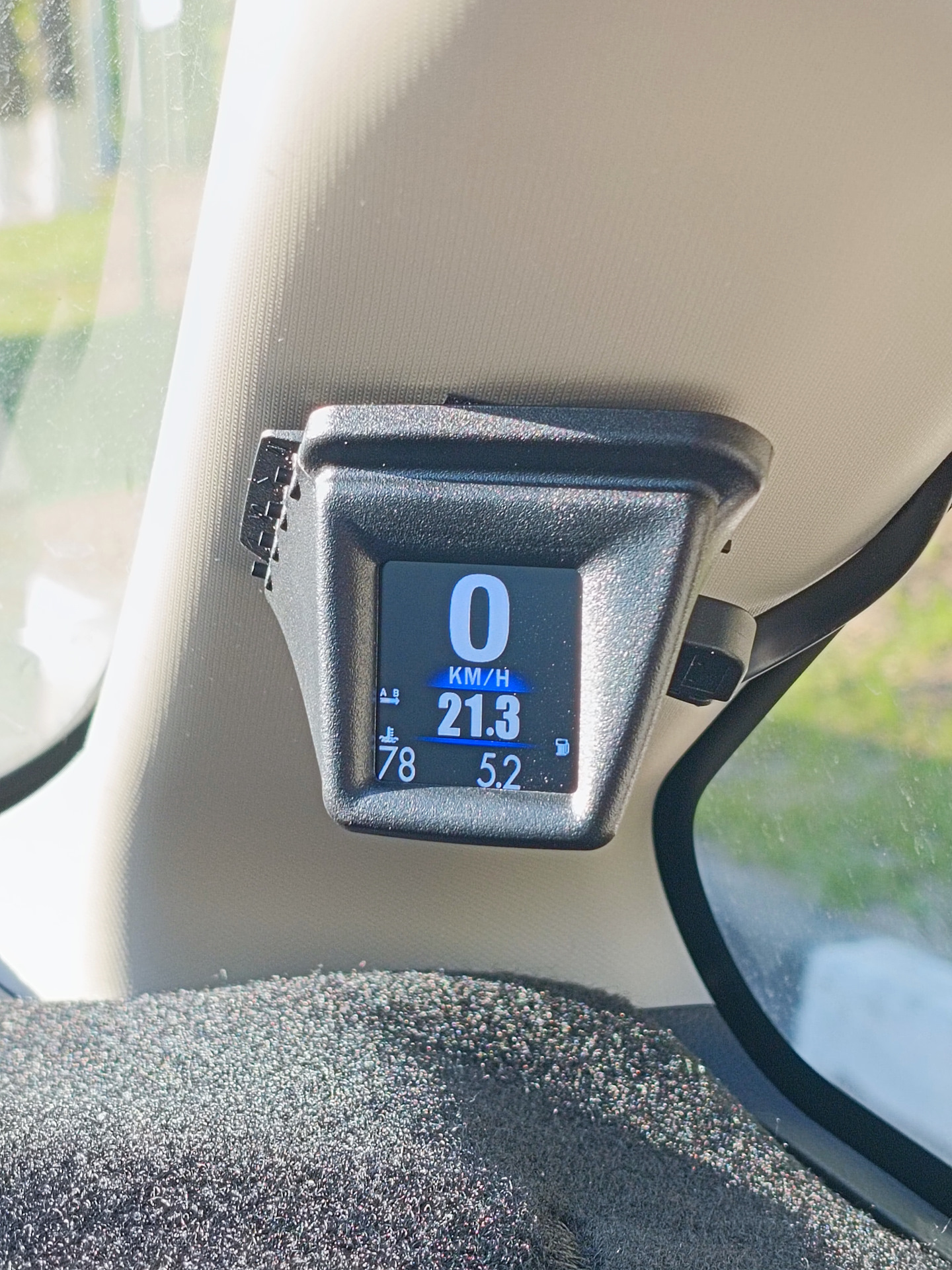

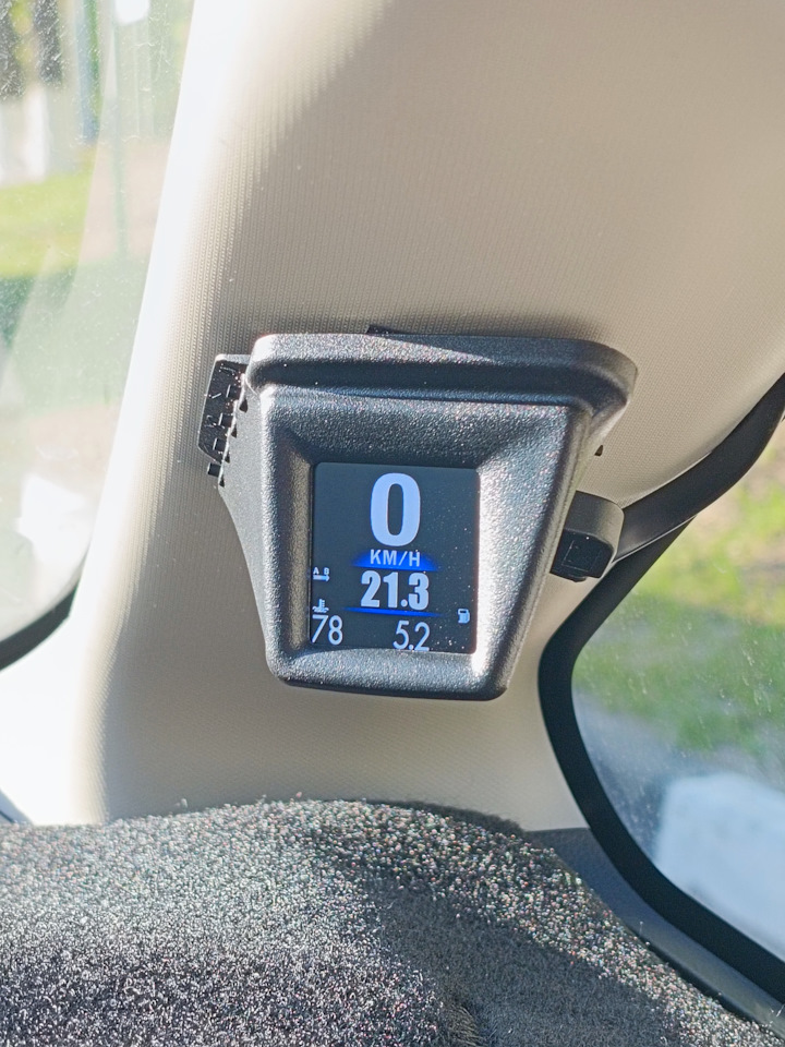

Тоже хотел такой поставить, что он показывает?
Hud A401. На драйве полно обзоров. Правда нет ни одного подробного.
А как подключить штатный микрофон в эти фишки не знаешь?
Был микрофон через мини Джек, его убрал оставил встроенный в андройд.
А к каким пинам в штатке он подсоединяется — вот в чём вопрос!
Кнопки какие не работают? Там часть аналоговые, часть по can bus. Блок can точно правильный? Нам подходит hd rz-01
На фото обвел. Они в принципе и не нужны, на драйве читал как их подключить, но пока без них все отлично, can bus G-RZ-HD51 (улучшенный аналог rz-hd01), продавец сам пишет про это, да и на сайте производителе can bus каком-то китайском читал про это.
У меня на этих кнопках камеры настроены. И они через can работают.
Проверить модуль можно активировав терминал потока или посмотреть любые параметры на ГУ. Там приложение есть.
Спасибо, будет время гляну.
