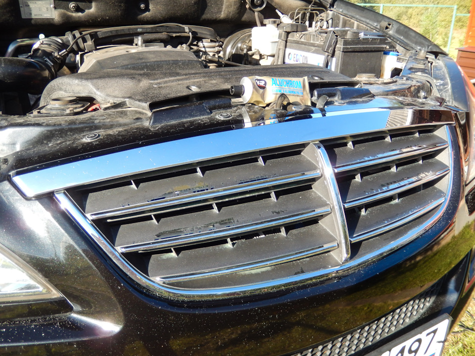

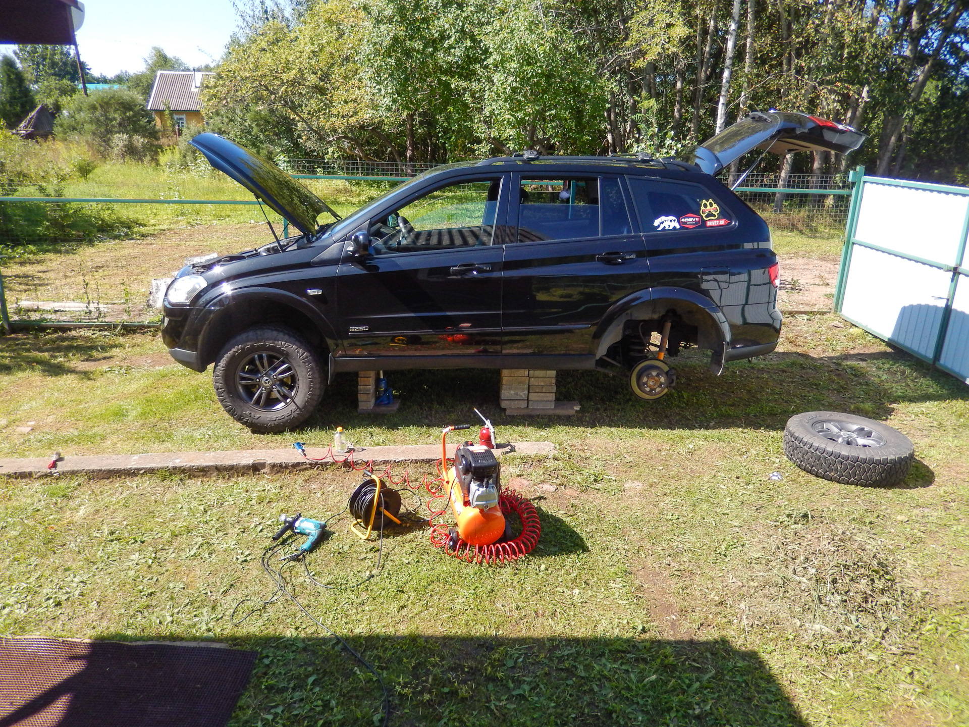

Захотелось полировать кузов фары и хром. Закупил все необходимое, и привёз с собой. Не сложно и интересно, а какой результат. Солнечная погода не совсем подходящее условие, желательно погода без солнца и осадков, поскольку черепашка слишком быстро сохнет на солнце, особенно машинкой. Вручную нет. Но у меня была погода либо жара либо дождь.
Главное как следует помыть, я мыл три раза, и желательно новой губкой. Как следует протереть, просушить, потом пройтись уайт-спиритом по местам где найдётся битум, а желательно весь кузов. Удобно с распылителя. Перед полировкой обезжиривал деталь, так же отдельным распылителем протирая мягкой тряпкой. Нет смысла сразу обезжиривать весь кузов. Это же касается фар и хрома. Кузов полировал машинкой с шерстяным кругом и вручную, фары и задние фонари отдельной полиролью для фар, сначало 80мм губкой, потом шерстью, весь хром так же отдельной польской полиролькой вручную тряпкой.
Получилось интересно =)

Можно ещё решётку покрасить, её серые части. Я красил не снимая, жидкая резина кудо чёрная и поверх матовый прозрачный лак кудо в к слоя. Он ответил резину и в цвет серый родной точно попало
Спасибо. Решетку думаю просто отдать на реставрацию хрома. Отдавали некоторые детальки с мерседеса, получилось Вау.
Пескоструй к сожалению как и соль, не знает пощады
А у меня хром ок, на удивление. У меня серая краска облезла
Я сперва признаться хотел её в чёрный покрасить, но тогда надо сразу и весь остальной хром для баланса, а потом подумал, что зря это, и отказался от идеи, полированный хром на чёрном красиво

Да, ну посмотрю сколько моек продержится, говорят вроде пять спокойно
