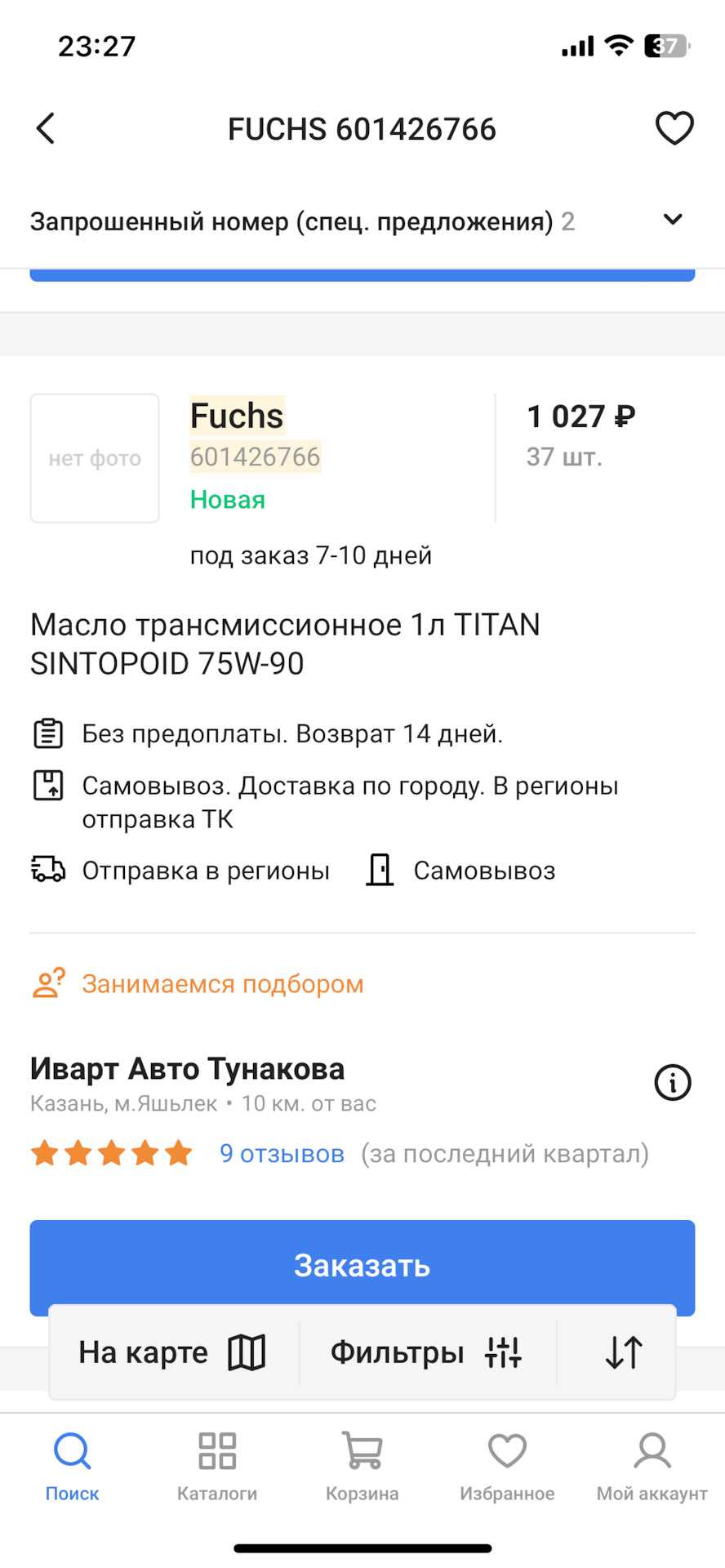

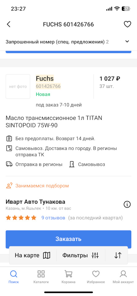

Привет, как ходит масло в заднем редукторе Fuchs Titan Sintopoid 75W-90 601426766? Гула нет при сбросе газа?
Привет.
Ходит отлично. Гула нет. Но для ауди, я бы сначала изучил документацию. У вас там бывают хитрые редукторы, которым нужны хитрые масла.

Что-то дорого вышло у вас масло для редуктора 🤔
Я заказывал из Европы оригу. По самой низкой цене на ззапе покупать — риск, который не стоит этой несчастной пары тысяч.
