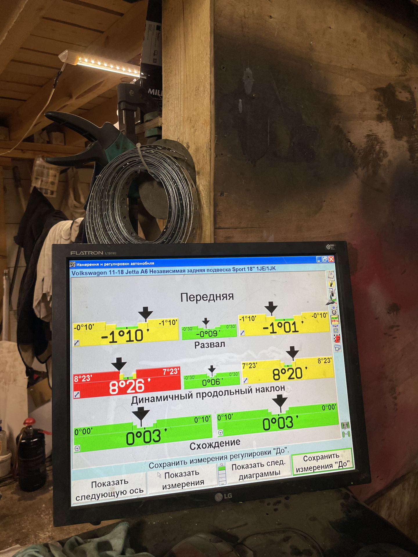

Всем ку, после установки пружин, полтора года назад, так и не делал сход развал, все хотел заехать, но никак повод не находил, 1 раз, даже получилось заехать, но была проблема, после установки пружин, что правая передняя сторона, была выше на 1см чем левая передняя, так же правая задняя сторона, выше на 0.5, чем задняя левая. На тот момент решил что смогу исправить это и сказал что заеду позже. Позже так и не случилось, я успокоился, остыл к этой проблеме и дальше ездил без сход развала.
Но неделю назад заменил задние сайленты переднего рычага и после этого руль начал смотреть влево, появилось биение на 140 км/ч, подумал ну вот, настал момент заехать. Звоню мастеру, он занят до 2 сентября, тянуть не вижу смысла, ищу у себя на районе, нахожу сервак с оценками 5.0 и думаю заехать.
Подъехал, накинул оборудование, зад показывал у меня -2 градуса
Т.к я ни разу не делал на ней сход развал, я не знал, по какой прошивке, ее делать. Позвонил сначала g00dz0ne т.к недавно делал сход развал, он сказал что большое количество людей, делают: Спортивная подвеска 2UC
Одно мнение собрал, думаю наберу еще www.drive2.ru/r/volkswagen/jetta/1547274/ он тоже на днях делал, сказал что настройки делает: Спортивная подвеска с 18 колесом (2UC+1JE/1JK)
Остановился на 2 варианте
Сделали примерно так:
Зад забыл сфоктать, левая -1.41 правая -1.43
Выехал на дорогу, руль стоял ровно, но машину тянуло уверенно влево, звоню, говорю проблемы, он сказал сегодня уже поздно, подгоняй завтра утром. На этом порешали.
Позже тем же вечером выехал на мойку, заметил что машину перестало вести влево, но руль начал смотреть вправо теперь.
Приехал утром, описал всю ситуацию, сказали щас решим.
Оказалось почему то зад немного ушел, поэтому ушел и руль и как оказалось морда.
Отрегулировал зад, перед вернулся к своим настройкам, и руль стал смотреть прямо
Получилось как то так:
Сыграл ли сход развал на разность в высоте правой стороны, хз, но теперь правая сторона на 0.5см выше чем левая, уже приятно
Получается как то так;
ЛП-34 ПП-34,5 ЛЗ-33.5 ПЗ-34
