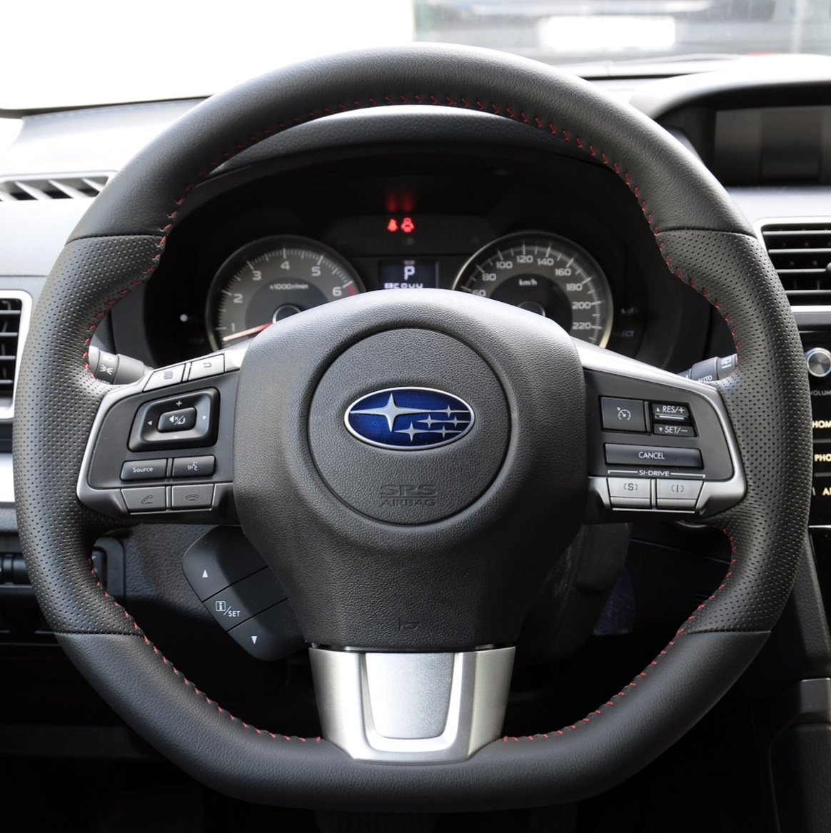

Уже достаточно давно заметил, что если покрутить руль в разные стороны на месте при заведенном двигателе, в начале движения рулем слышен глухой стук. При движении по неровной дороге подвеску особо не слышно. Это нормально или что-то не в порядке? Пробег 100 т.км, электрорейка
