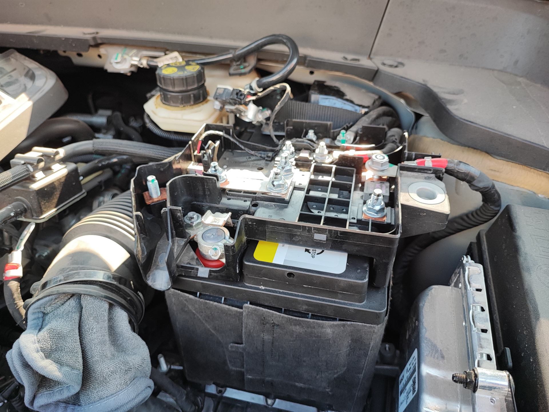

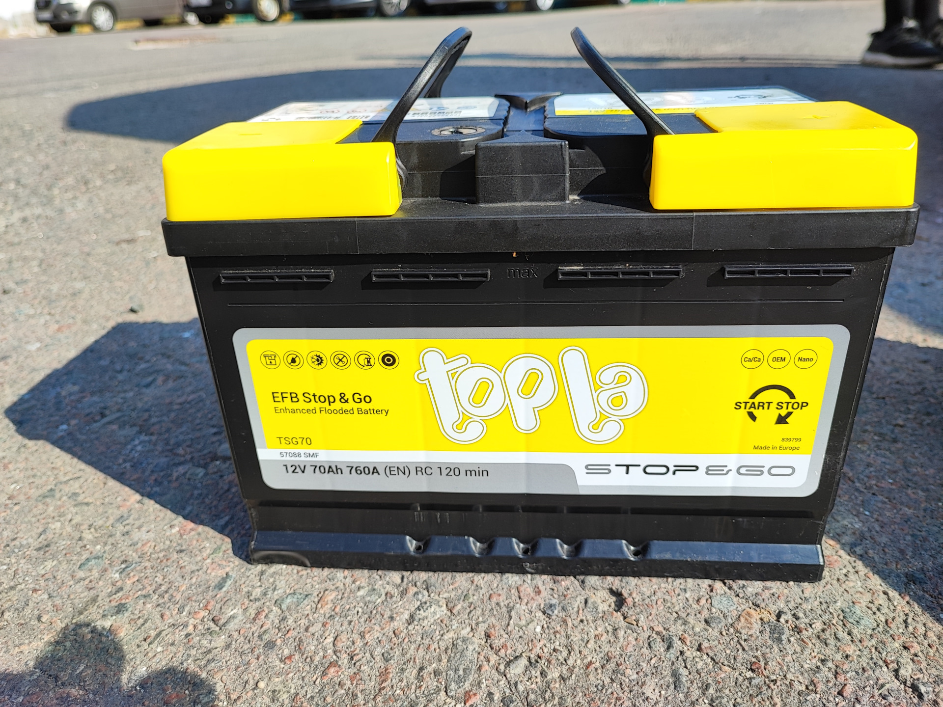

Всем привет! С момента покупки авто аккумулятор был не в очень здоровом состоянии. Машина до покупки стояла в шоуруме салона и естественно его весь просто высадили. Перед покупкой его чуть зарядили и так я проездил 8 месяцев с недозаряженным аккумом. Проблем при этом в процессе эксплуатации никаких не испытывал — всегда стартовал с "пол тычка"). Но уже осень на пороге, а там зима — надо быть готовым к морозам, хотел было зарядить его, но на Шинсервисе накопилось достаточно бонусов, поэтому и решил приобрести новую и проверенную батарейку, тем более за пол цены). Выбор пал на Topla EFB Stop & Go 6 ст-70 (о.п.) 760А. С заменой пришлось чуть повозиться, т.к. нужно снимать корпус воздушного фильтра, но за 30-40 минут не спеша управился. Подробный отчет не делал, т.к. тут на драйве есть уже подробные записи, но там ничего сложного нет и самому легко во всем разобраться. Всем добра!)

а что EFB взял а не AGM ? они полного разряда в сопли не боятся) я себе поставил сигналку и снял через неделю…баловство…и все равно за ползимы написало что акб разряжен, отказ по включению магнитолы с заглушенным движком.Зарядку показывает всего 14, и это зимой на разряженном акб…
AGM дороже выходил, а мне нужно было баллы потратить, которых как раз на этот аккум и хватило, акб на Монже разряжается из-за "умной" зарядки, нужно отключить её разъем на минусовой клемме и будет нормально заряжаться.
так он и лучше намного…ефб это просто маркетинг, потому они у нас на старт-стопе и дохнут…стартстоп это только АГМ…
Для АГМ требуется немного меньше напряжения, так что лучше заряжу раз в ползимы, пусть умная будет) зато когда сядет в говно, даже пусть его раздует)) агм можно восстановить до заводских параметров, у меня на опеле такой таб после раздутия и 6 вольт =)) работает уже 4й год.И до этого столько же.
Старт стоп отключен, мне заряда efb'шного хватает, так что смысла переплачивать не вижу).

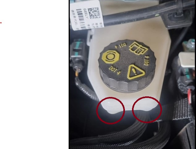

с тормозного бочка сними нижнюю крышку, из под нее потеет сам бочек, она вроде как транспортировочная ))) на ОД их нет.
Никакая она не транспортировочная — на ОД там совсем другой бачок стоит, поэтому и крышка одна!
А для чего она? Объем увеличивать?
Ну учитывая, что сам бачок более плоский, чем у ОД, можно предположить, что вторая крышка для расширения жидкости при нагревании.

А говорят, что дилеры снимают вторую пробку с бачка тормозной жидкости на «предпродажной подготовке»…
Врут — ничего они не снимают, на дилерских совсем другой бачок и он с завода с одной пробкой, на ПИ бачок другой конструкции и установлена двойная пробка, где-то на ютубе было видео сравнения их.
Сравнивал в салоне с ОД бачком — у ОД снизу 2 углубления, — на ПИ он снизу плоский, видимо вторая крышка компенсирует эти углубление. Да и внешне видны их отличия.
я снял вторую, теперь не сопливит

Машина ПИ, пробка одинарная…
Да, были такие редкие экземпляры.

У меня ПИ, но пробка одна…

У меня ОД и пробка двойная
А вот это интересно, попадались ПИ с одной пробкой, но ОД еще ни разу не видел с двойной).

Тоже ОД. 24 года. Две пробки. Тоже удивило по началу. Но потом решил, что первая как предохранительный переводник)))
