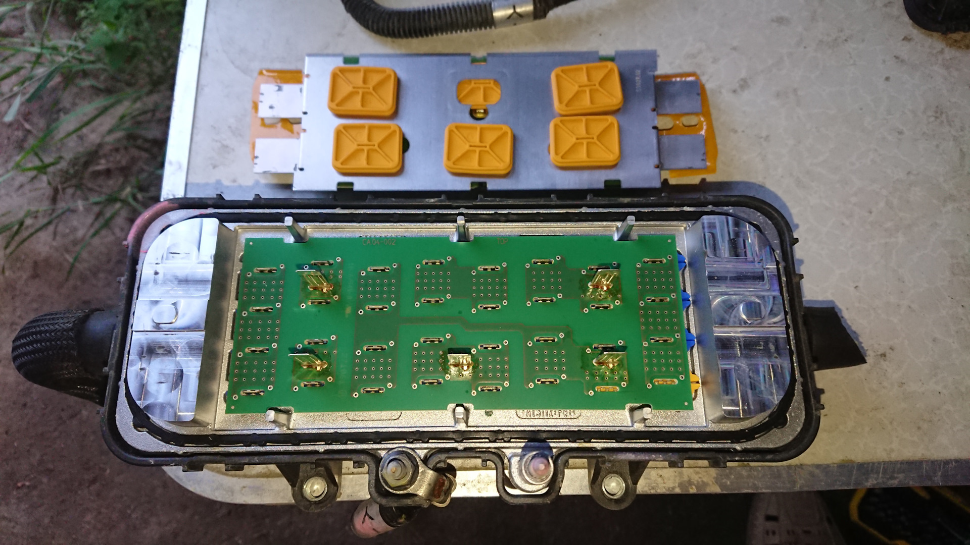

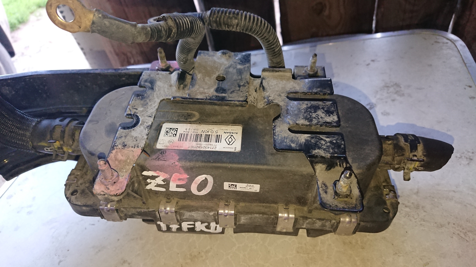

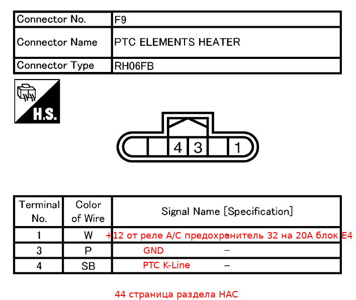

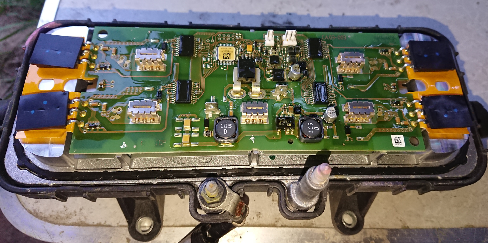

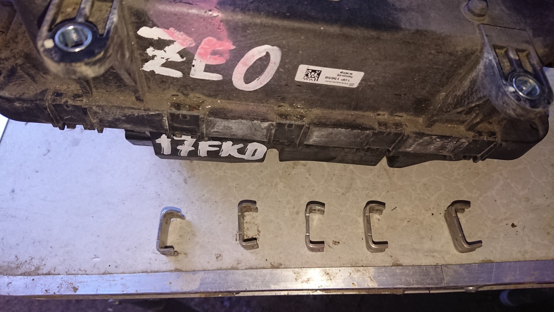

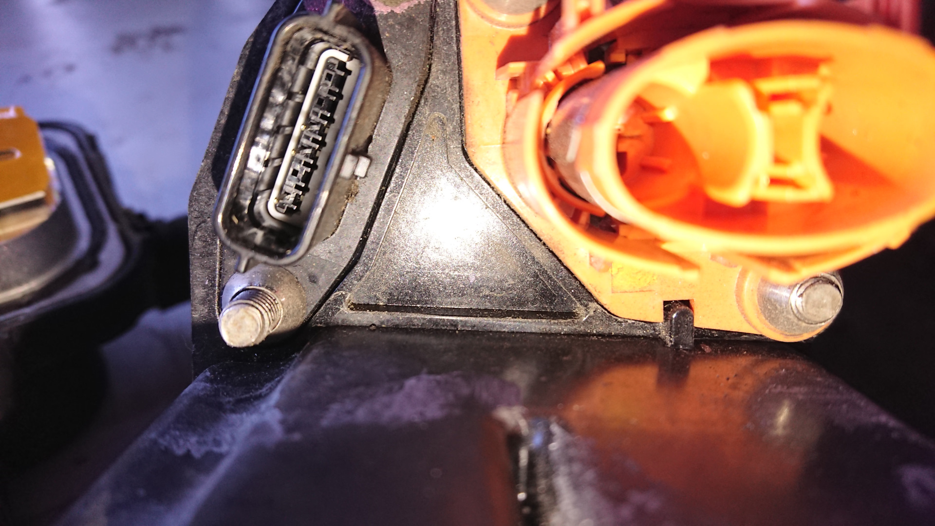

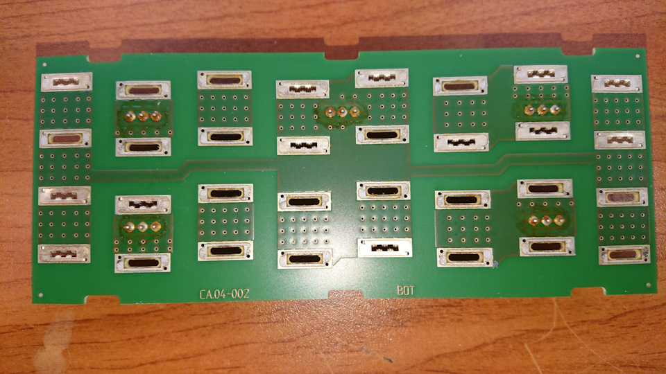

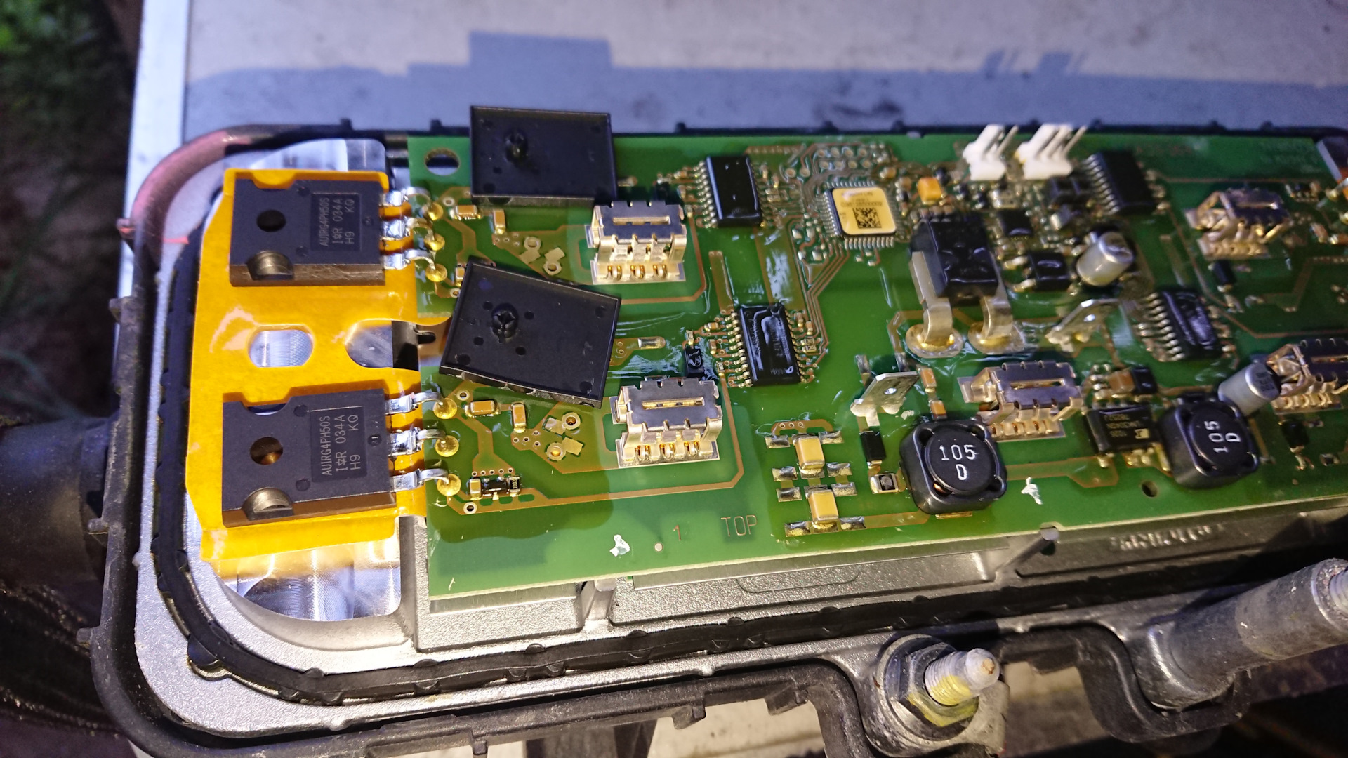

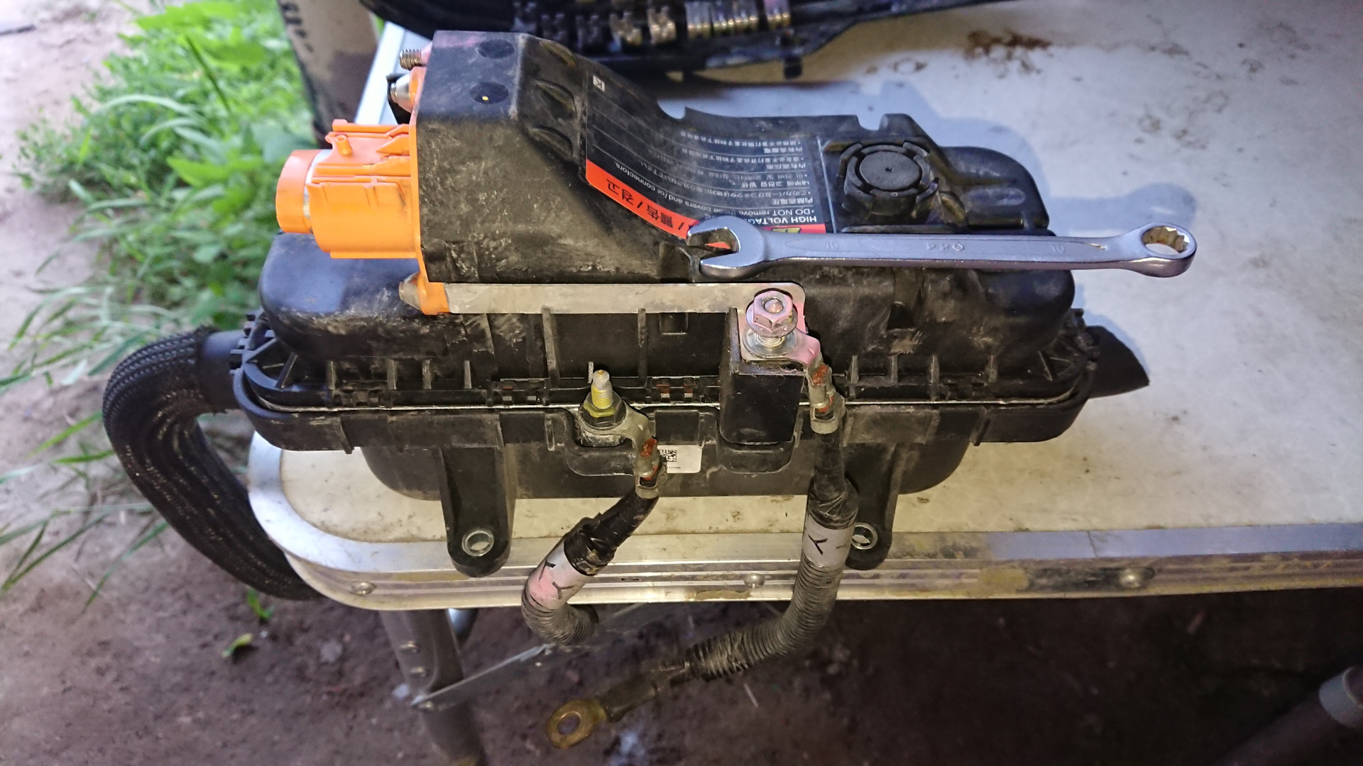

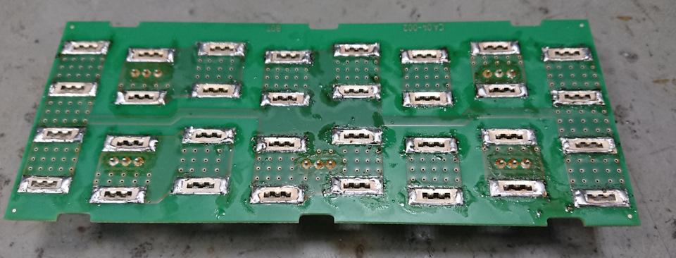

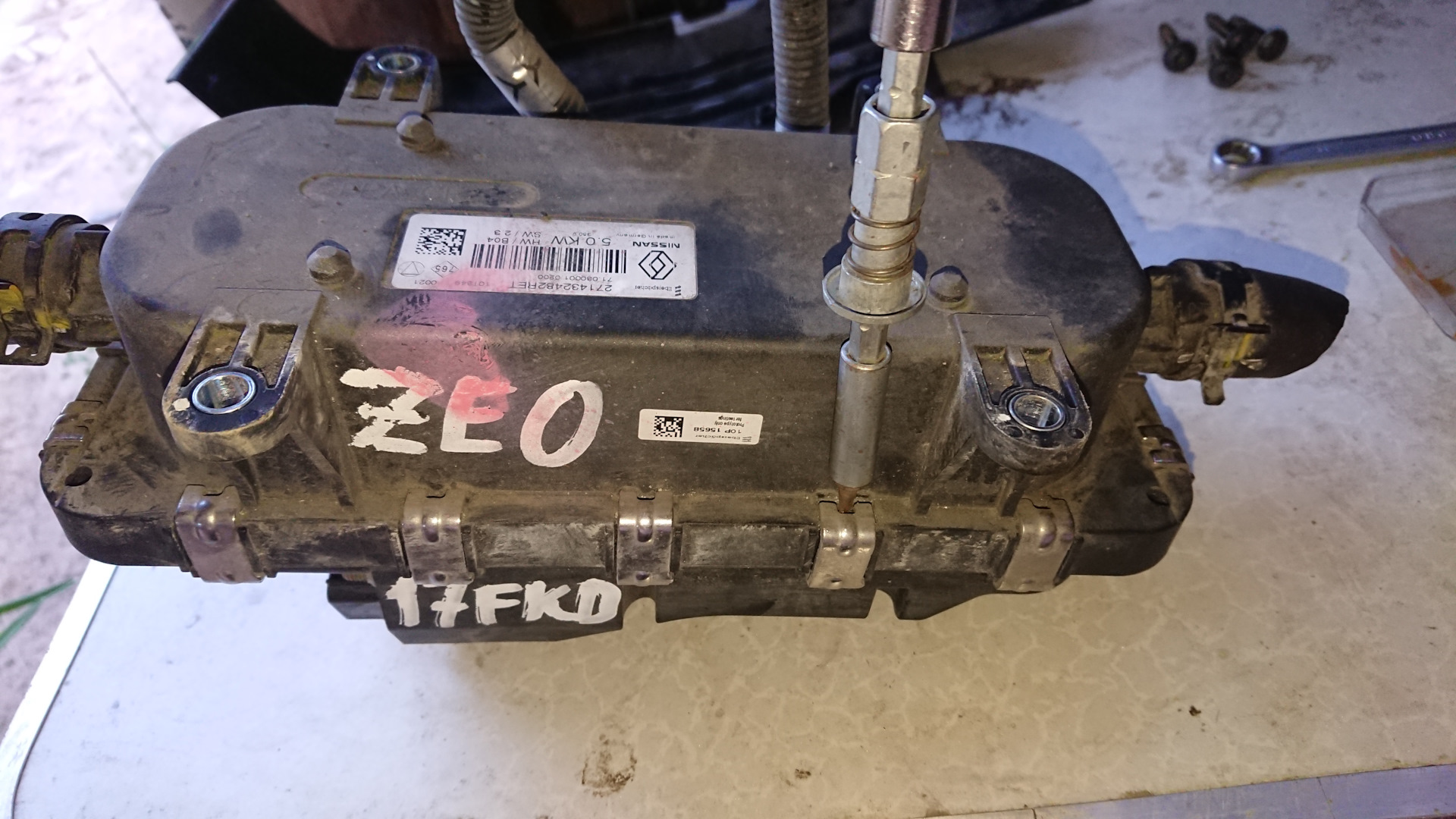

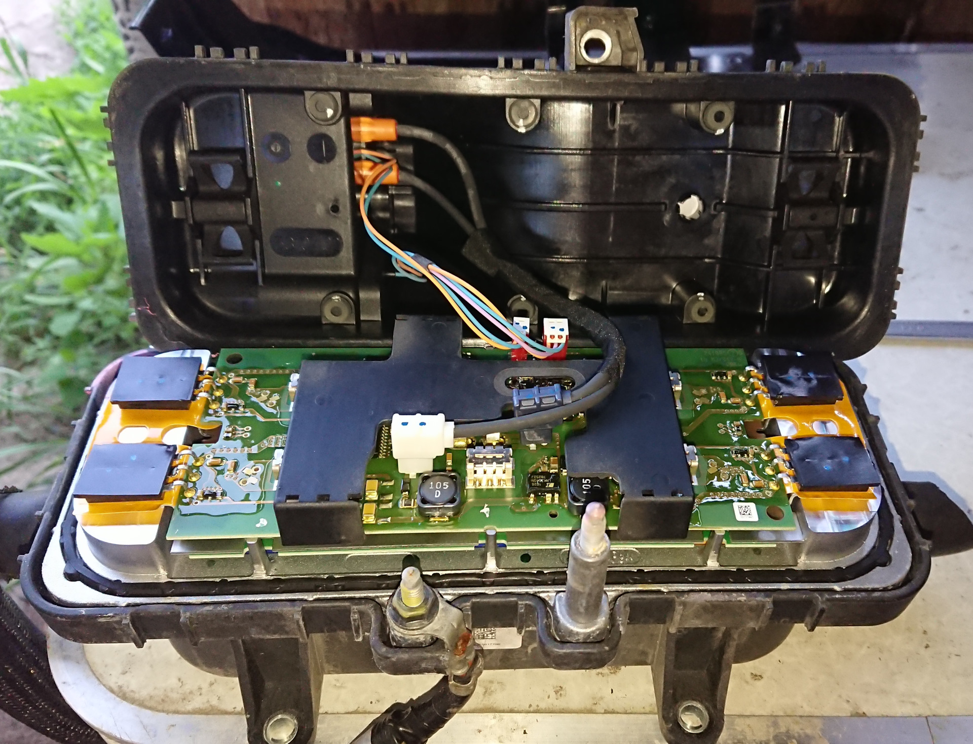

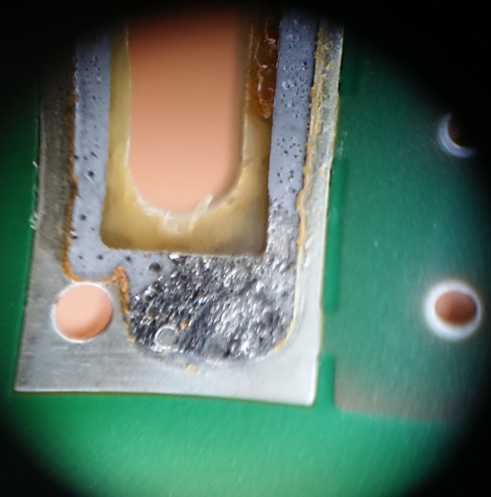

Начитавшись страшилок и историй ремонта, решил посмотреть своими глазами как он устроен внутри и за одним провести профилактику. Подробно проблема описана по линку, если коротко и по-русски, то одна из частых причин выхода котлов из строя — искрение в переходной плате из-за сверх экономной пайки. И, судя по увиденному, проблема была уже очень близко.

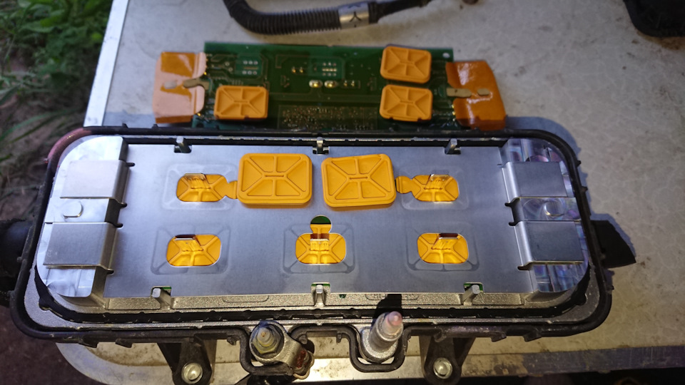

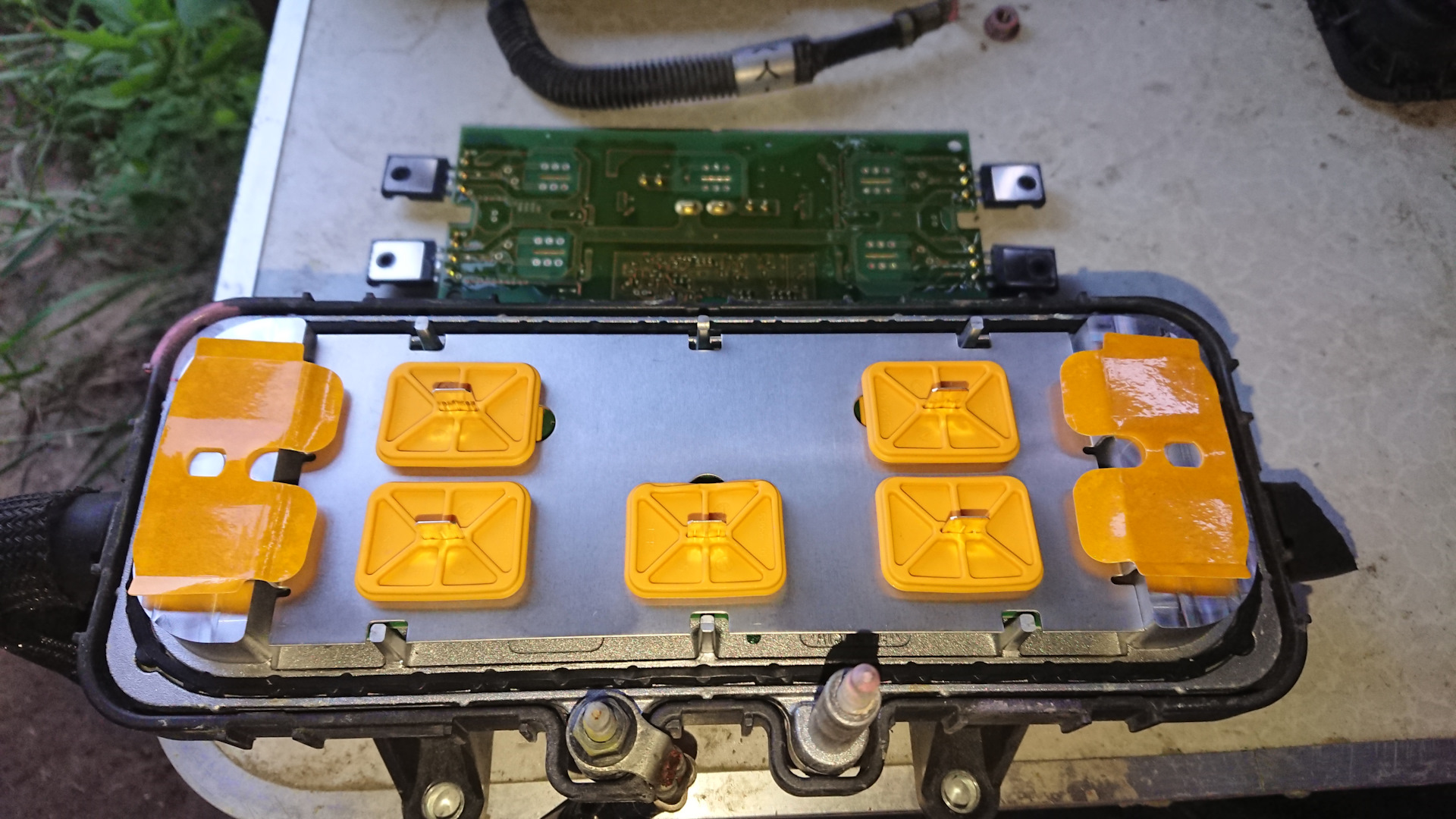

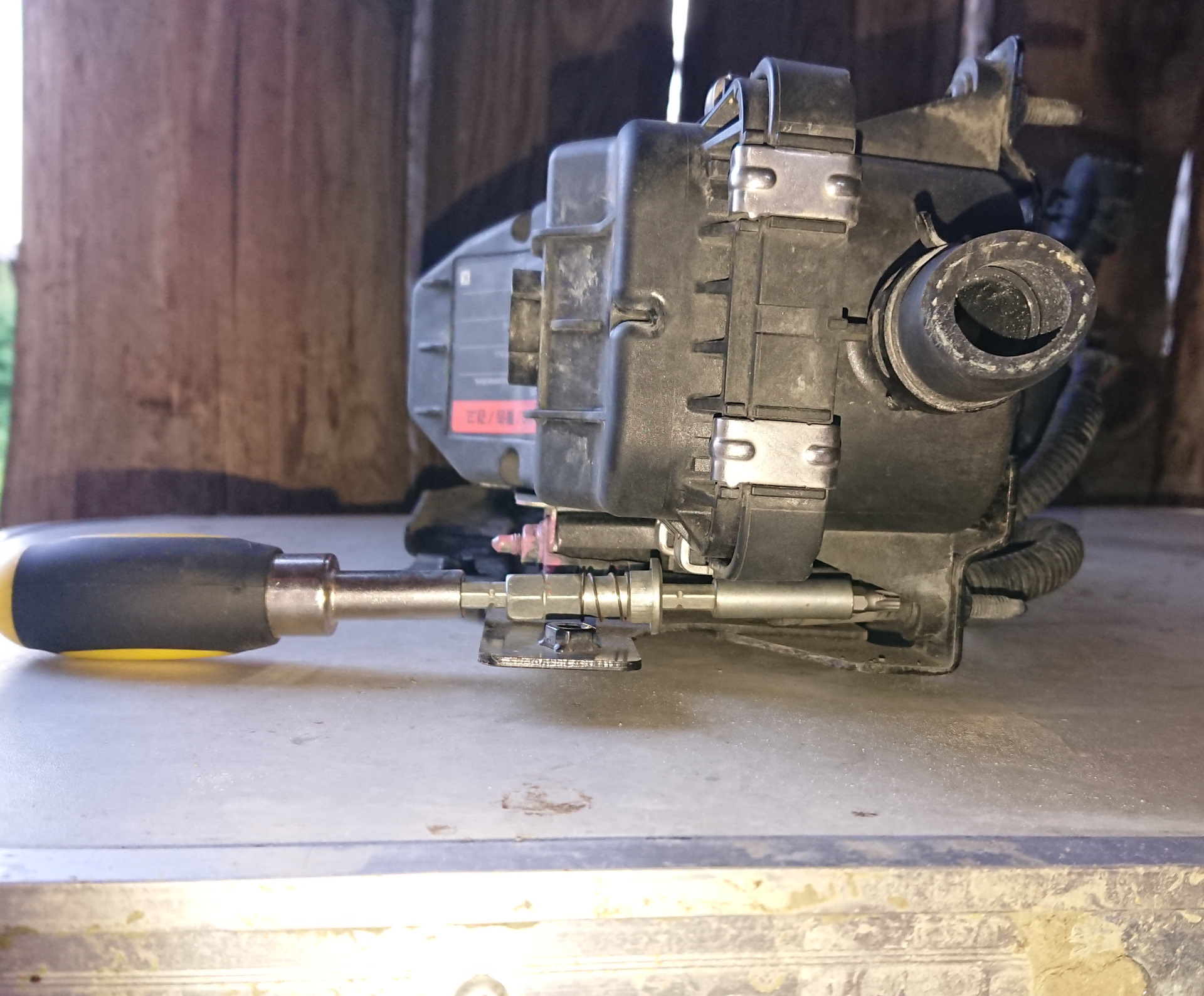

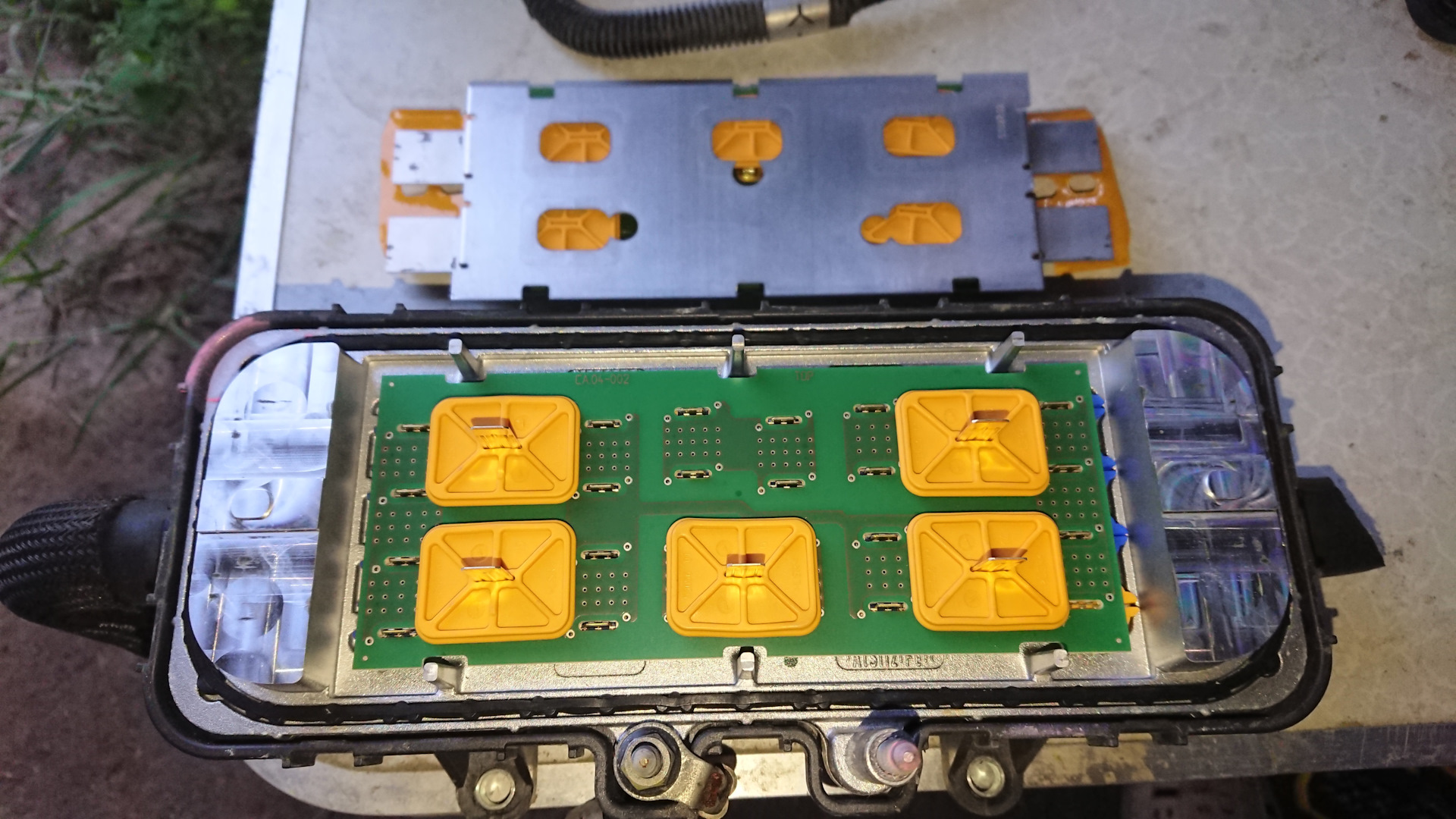

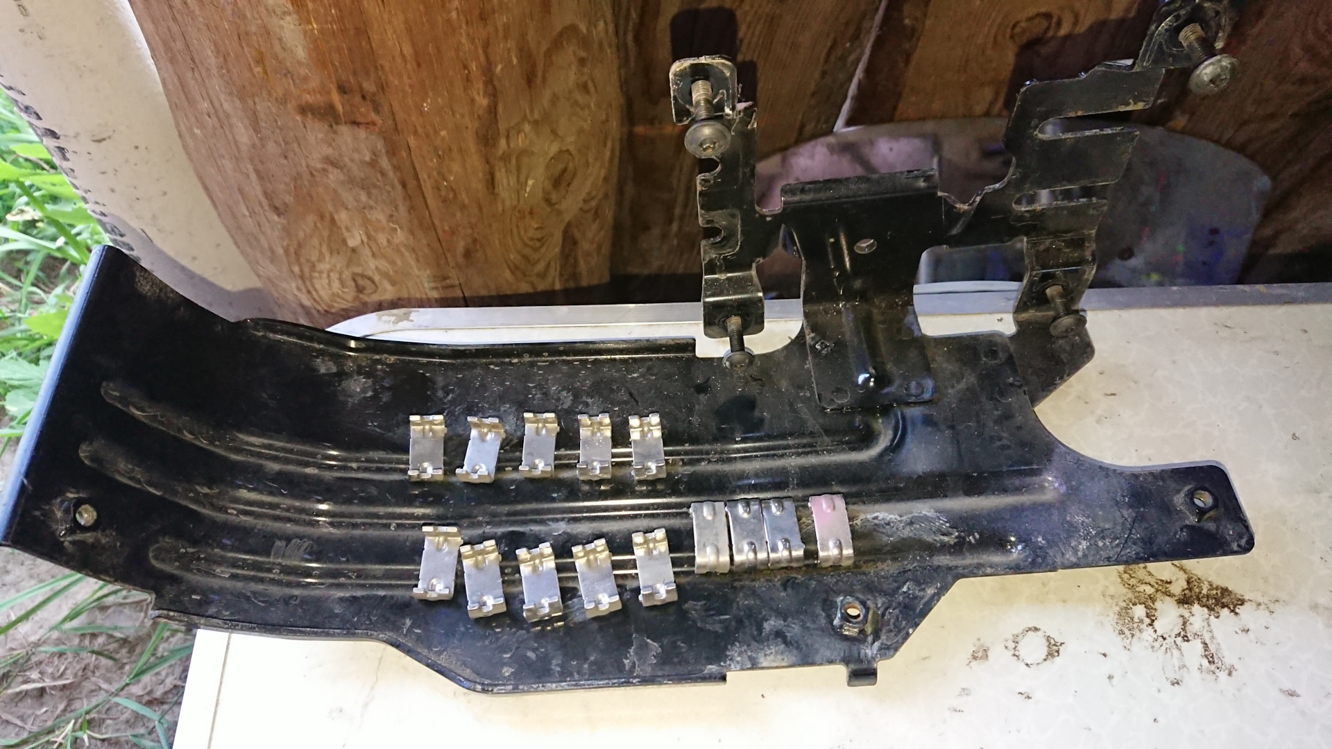

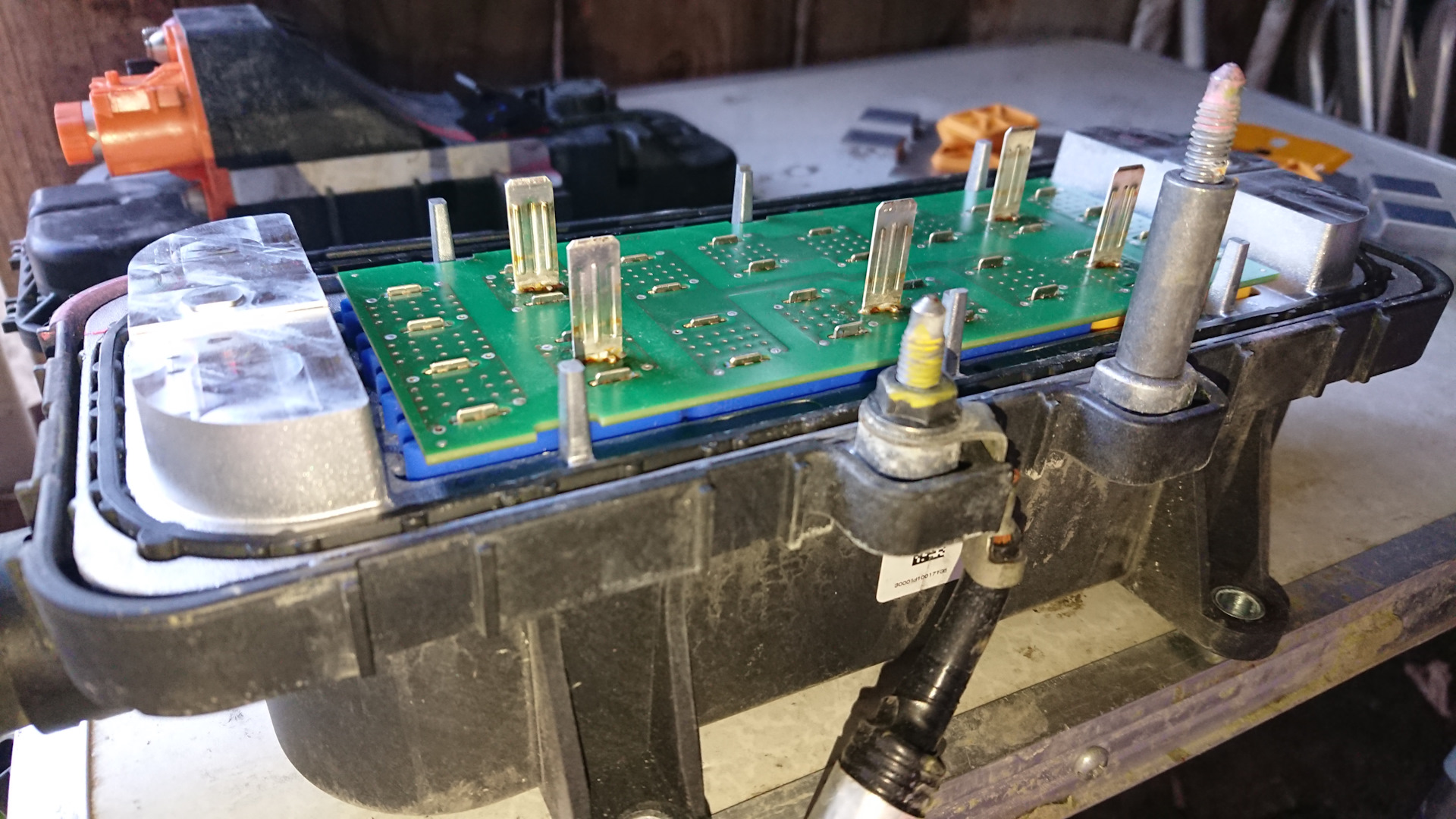

Для разборки из инструмента понадобились длинная звездатая отвертка Т30, плоская отвертка и ключ на 10. Для пропайки понадобился довольно мощный паяльник на 80-100 вт, довольно много припоя и спирт для отмывки флюса.

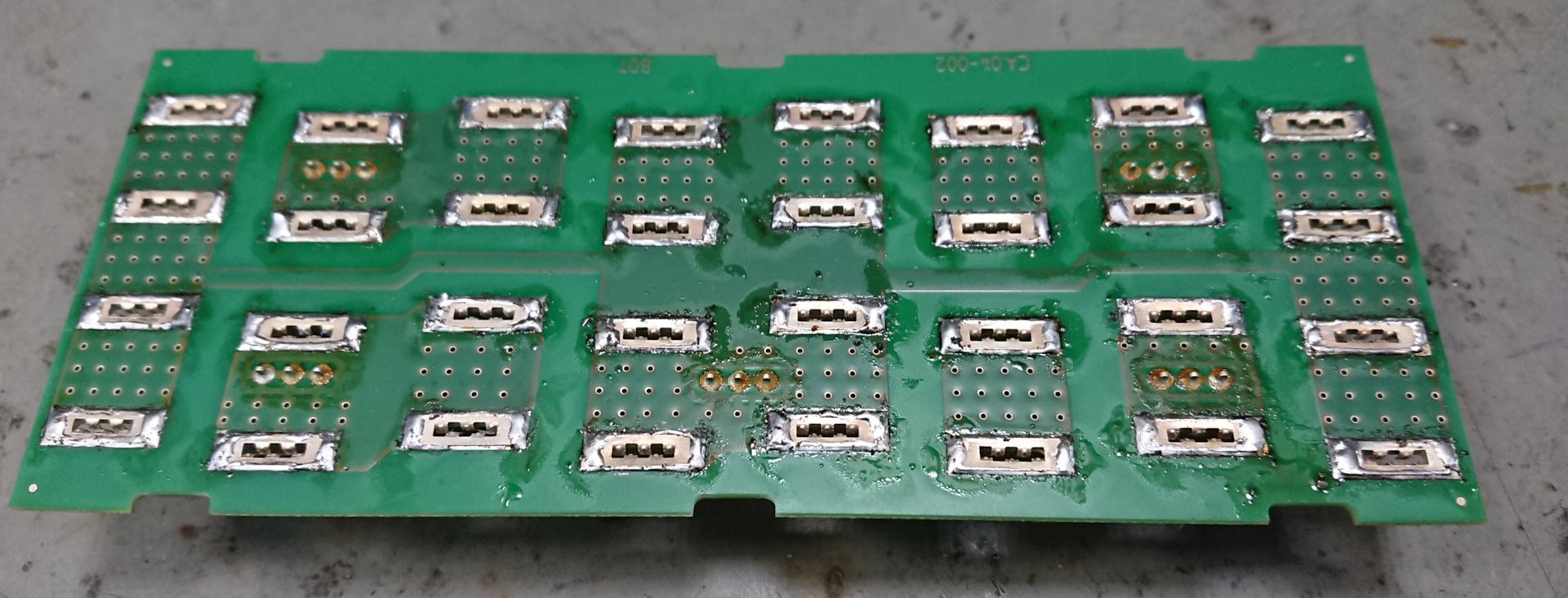

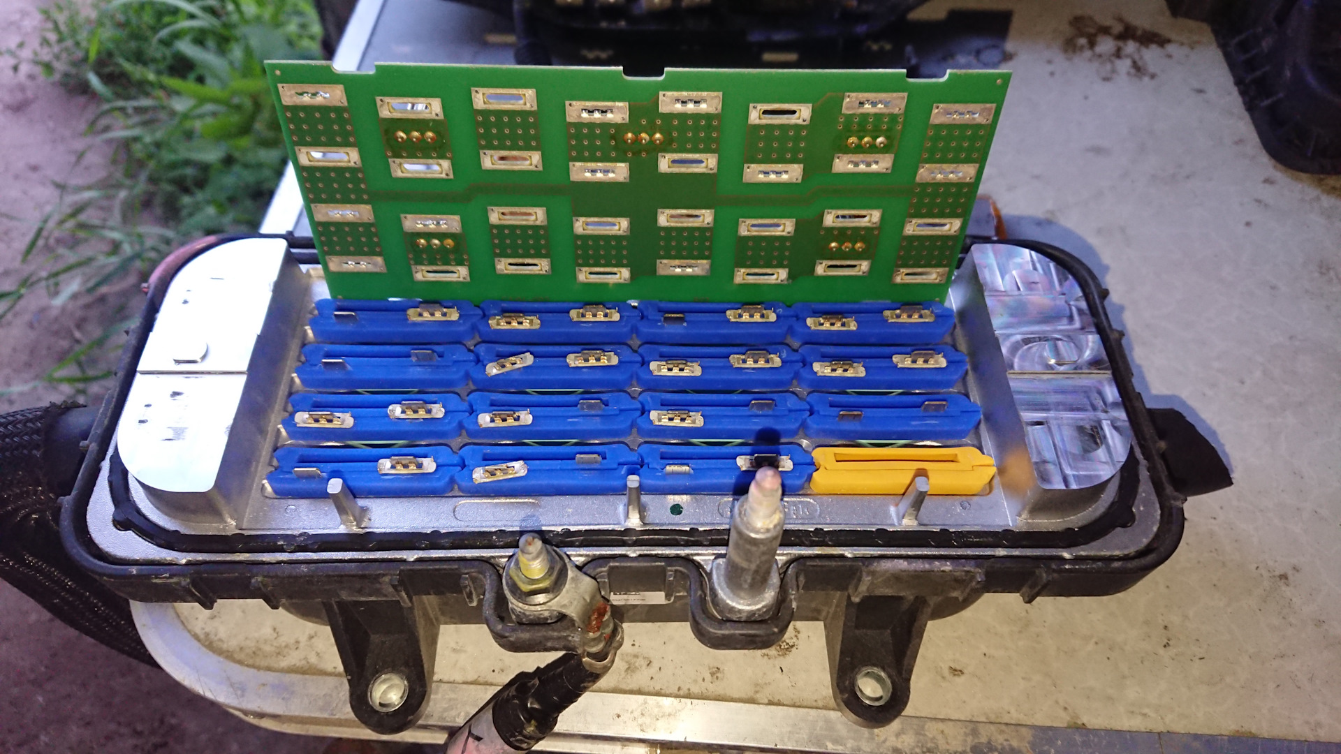

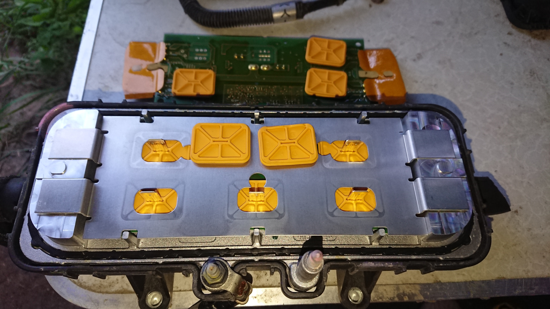

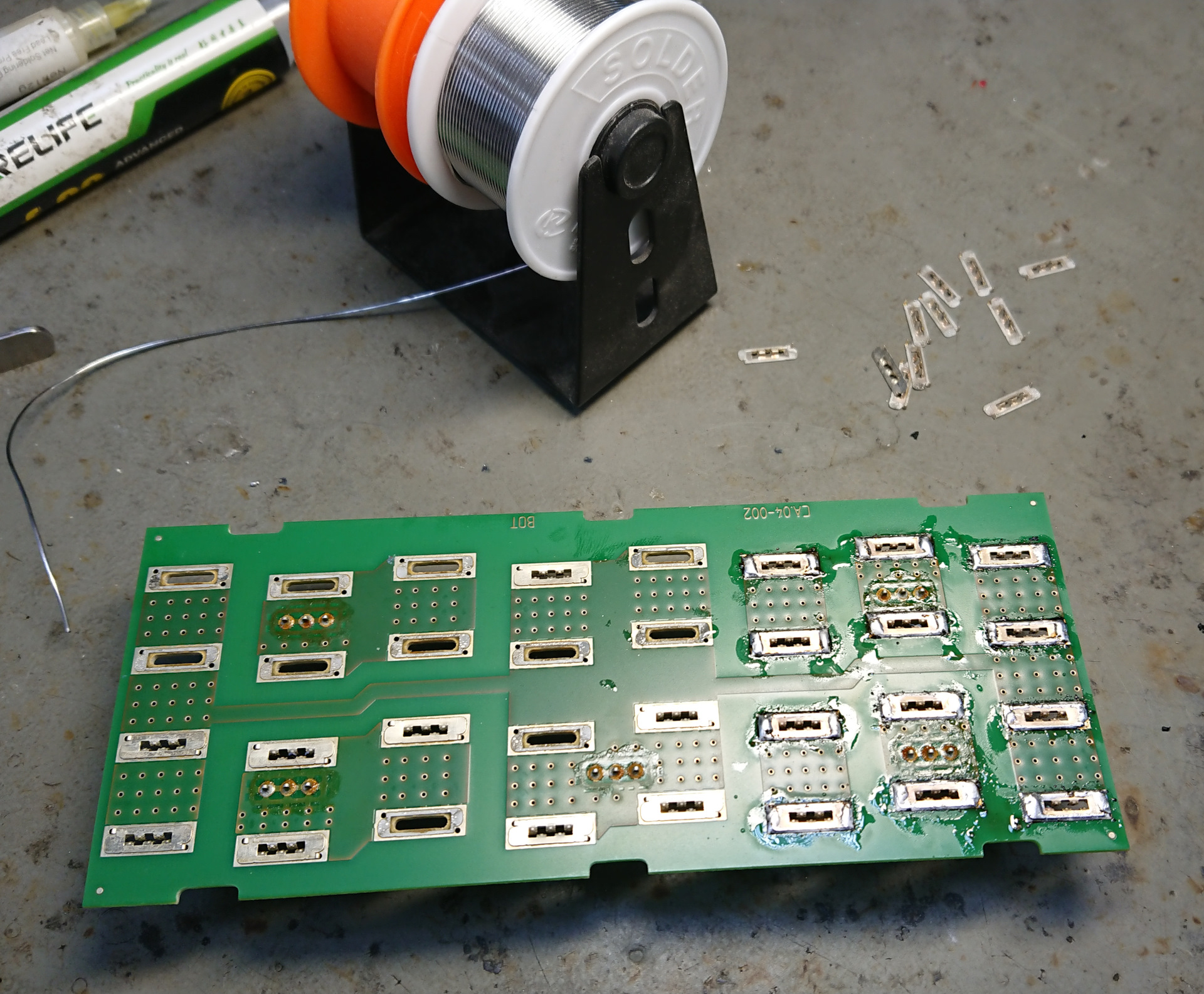

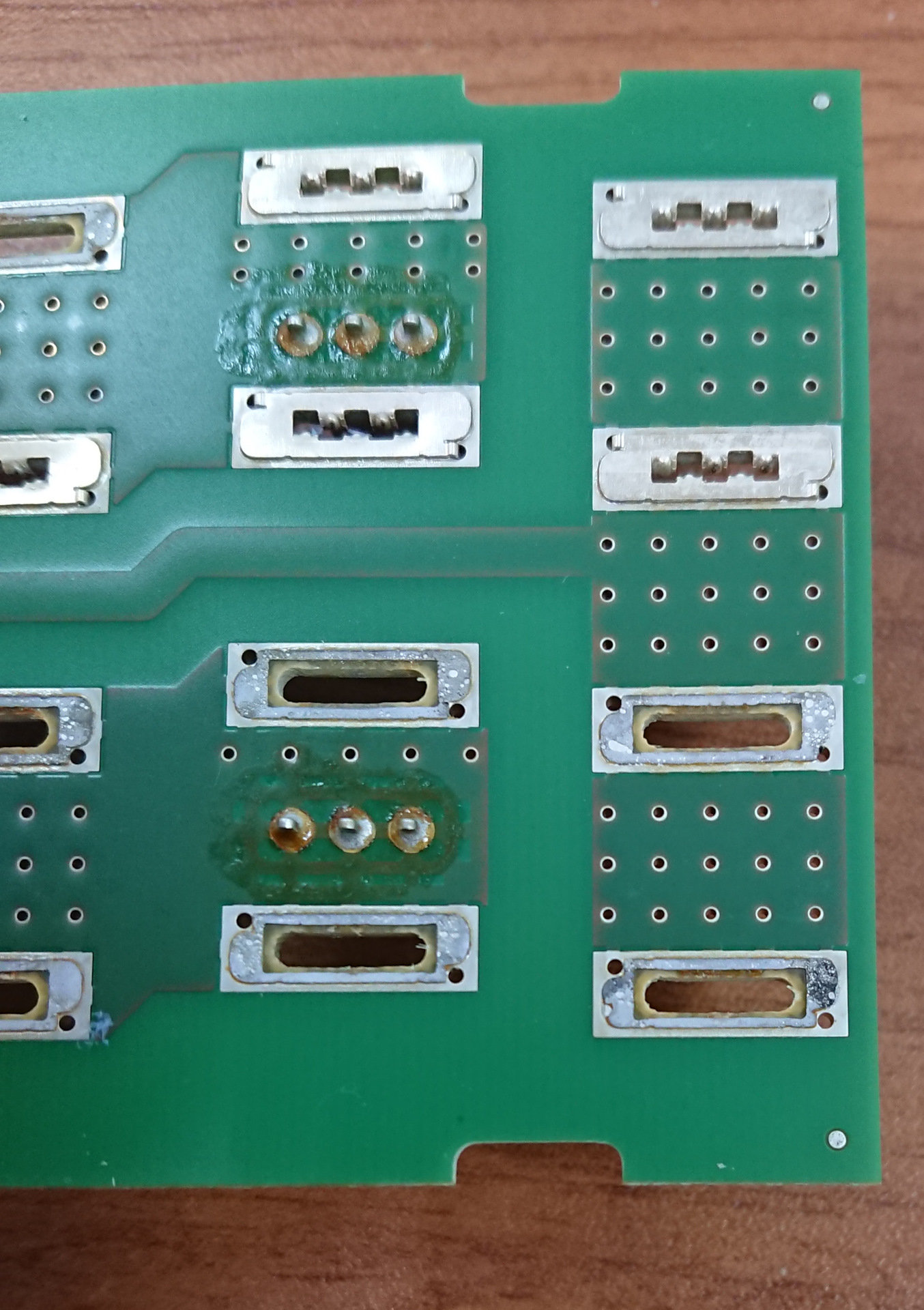

и вот тут начинаются первые проблемы, много пружинных контактов отваливается от платы на данном этапе, а грубо говоря, все эти контакты и есть будущие потенциальные источники неисправности котла.

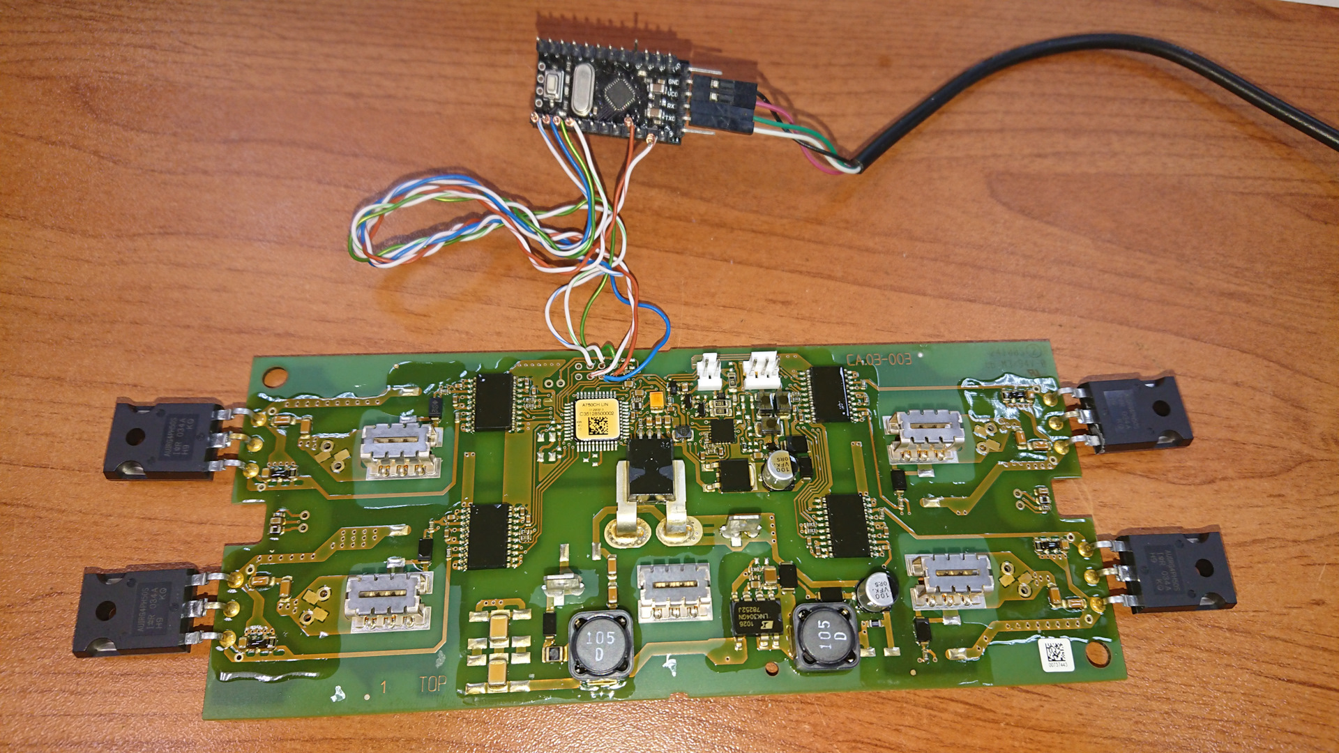

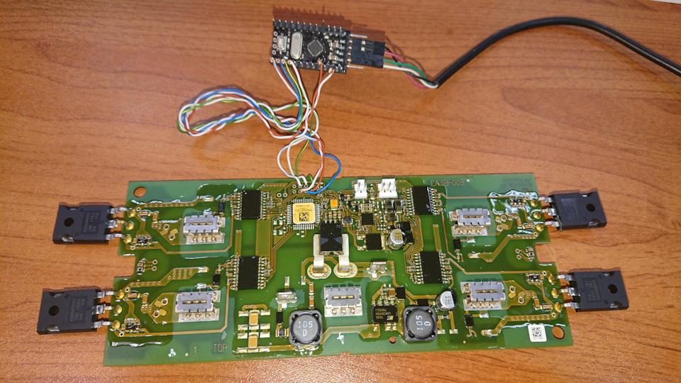

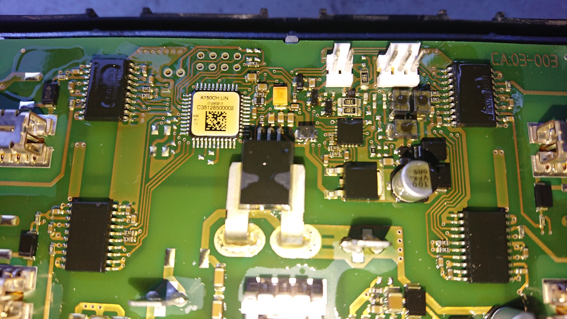

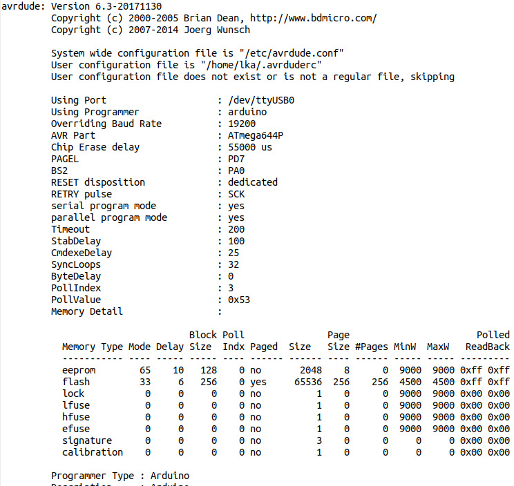

Судя по историям в интернете, фирмварь может понадобиться для последующего ремонта этого и таких же котлов (модель, хардварь, софтварь).
По идее это не сложно, и для этого не нужен дорогой или редкий программатор, подойдет любой ISP. Я использовал первую попавшую под руку ардуину, залив в нее скетч из примеров, которые распространяются вместе с arduino IDE. И свободный компьютерный софт avrdude. Команда чтения не сложная) Что бы считать флеш и еепром и сохранить в формате бин и хекс, а так же локбиты, нужно всего лишь подключить проводки как на фото и набрать командочку:

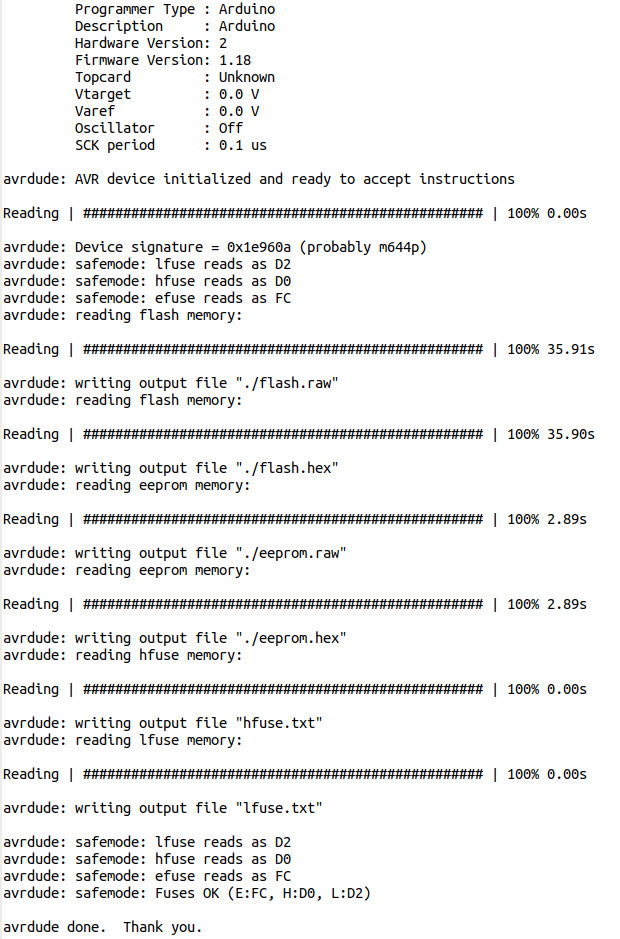

avrdude -v -P /dev/ttyUSB0 -b 19200 -c arduino -p m644p -U flash:r:./flash.raw:r -U flash:r:./flash.hex:i -U eeprom:r:./eeprom.raw:r -U eeprom:r:./eeprom.hex:i -U hfuse:r:hfuse.txt:h -U lfuse:r:lfuse.txt:h -U efuse:r:efuse.txt:h
Но вот незадача: флеш проца несколько раз прочиталась и данные совпали, а вот еепром каждый раз читался разный, и данные частично не совпадали. Такое ощущение, что при подаче питания на проц, он заработал, не увидел периферии, интерлока и высоковольтного питания, и начал "откладывать" ошибки в свой еепром. Соответственно, после каждой следующей попытки чтения ошибок становилось всё больше. Похоже, что читать еепром без полного подключения котла в лучшем случае бесполезно. А в худшем он сейчас запомнил все эти ошибки и после установки не заработает. Но это не точно, для проверки нужно собрать стенд для подключения и проверки котла отдельно от авто. Этим я займусь когда-нибудь потом) А пока собираю всё в обратном порядке. Желающие могут лицезреть добытое здесь.

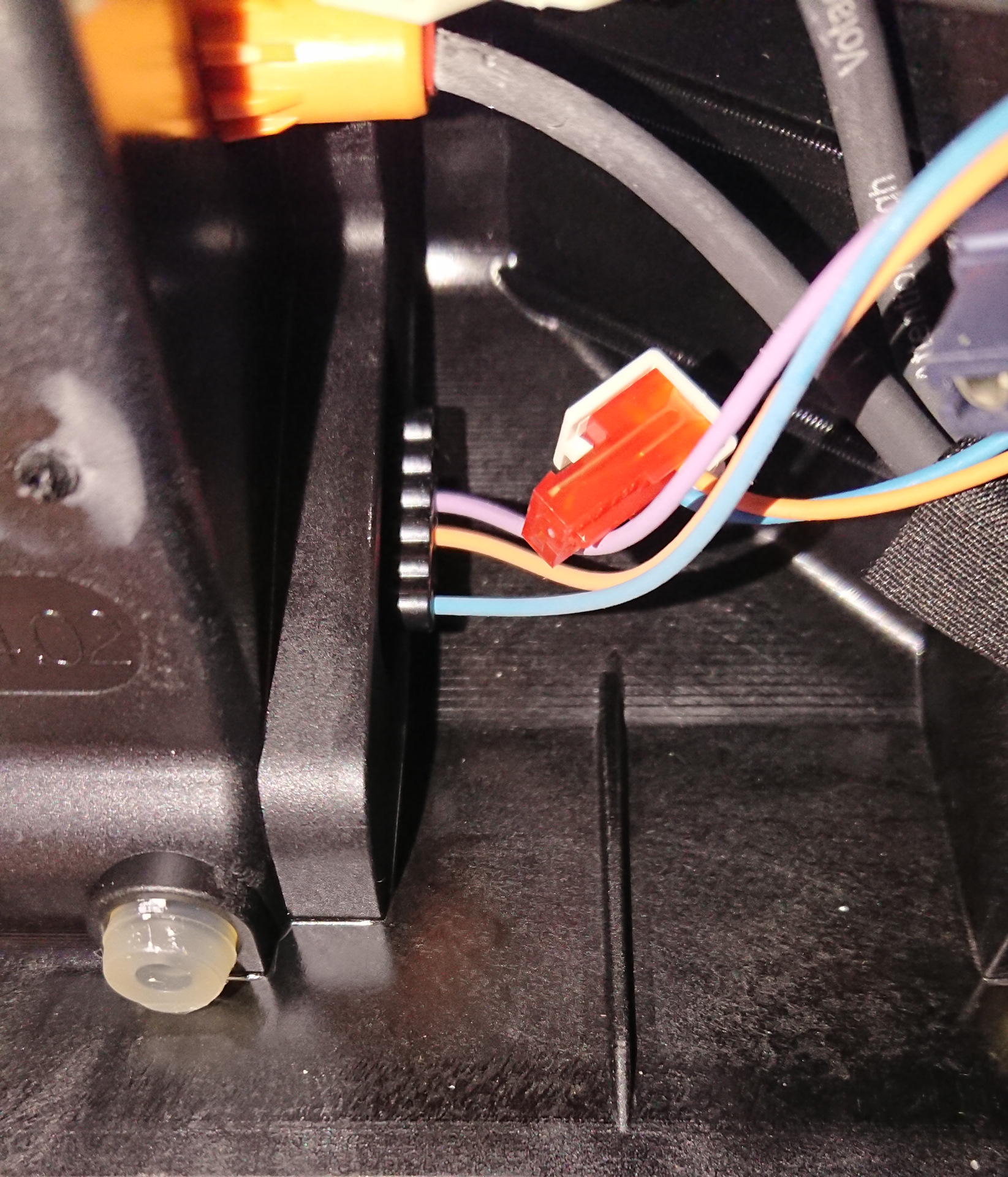

очень похожий котел использован в RAV4EV, обратите внимание на его переходную плату:
и Renault Kangoo ZE:
дополнено 2025-09-14

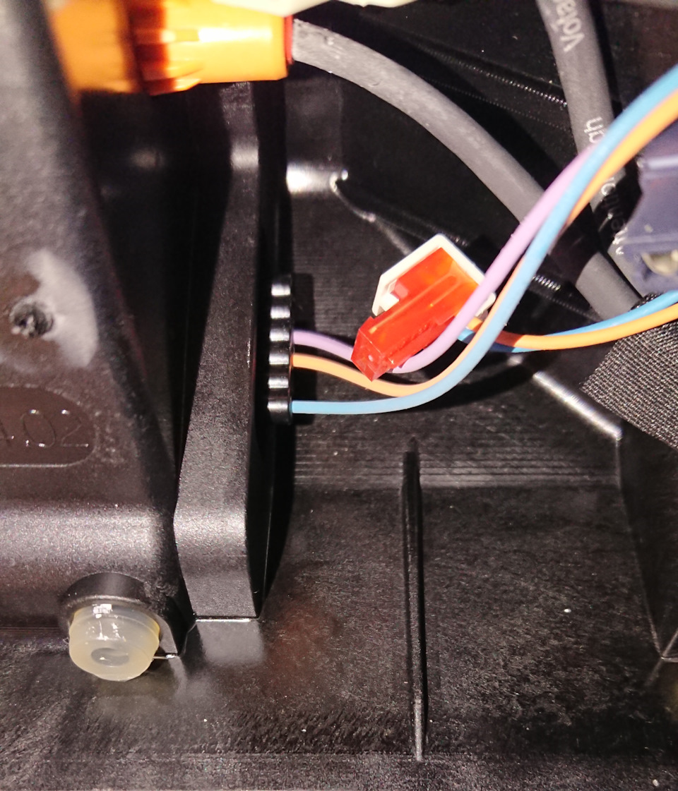

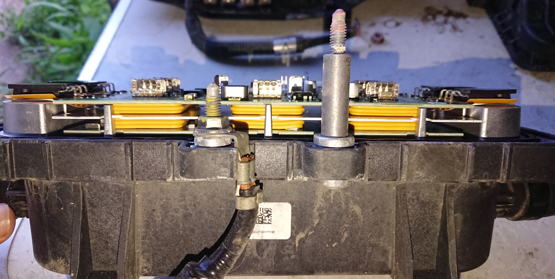

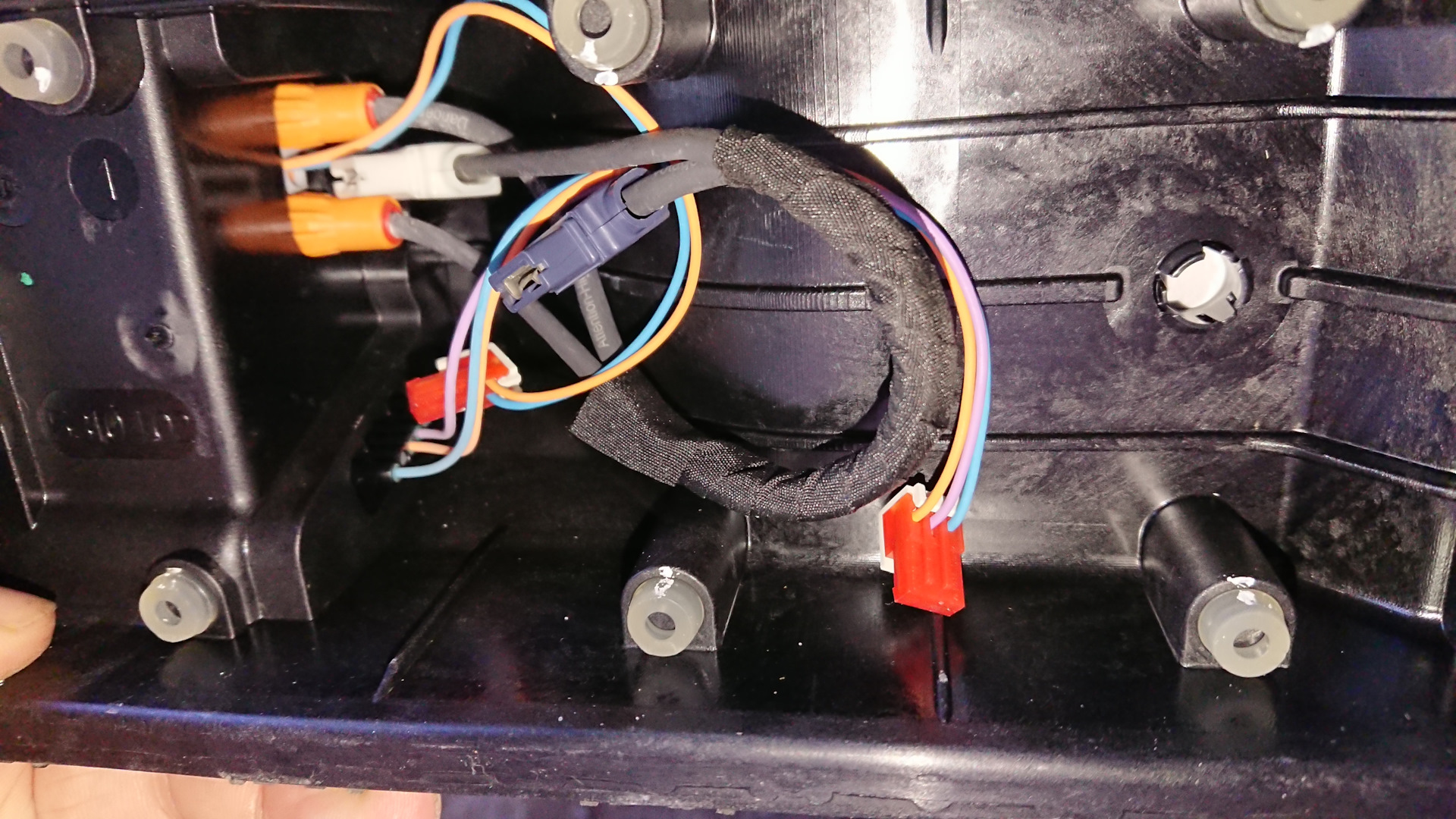

Процесс установки верхней крышки.

Появились дополнительные сведения, полезные для профилактики:
mynissanleaf.ru/viewtopic.php?pid=92394#p92394
Цитата: "Причина выхода из строя — потеря ёмкости и утечка на электролите 100 МКФ, на выходе появляются импульсы превышающие раб напряжение драйвера и пошла цепная реакция".
Так что если вы соберётесь с силами проделать описанную здесь процедуру, то не поленитесь и проверить на исправность конденсатор на выходе LNK, дело не долгое и не сложное…

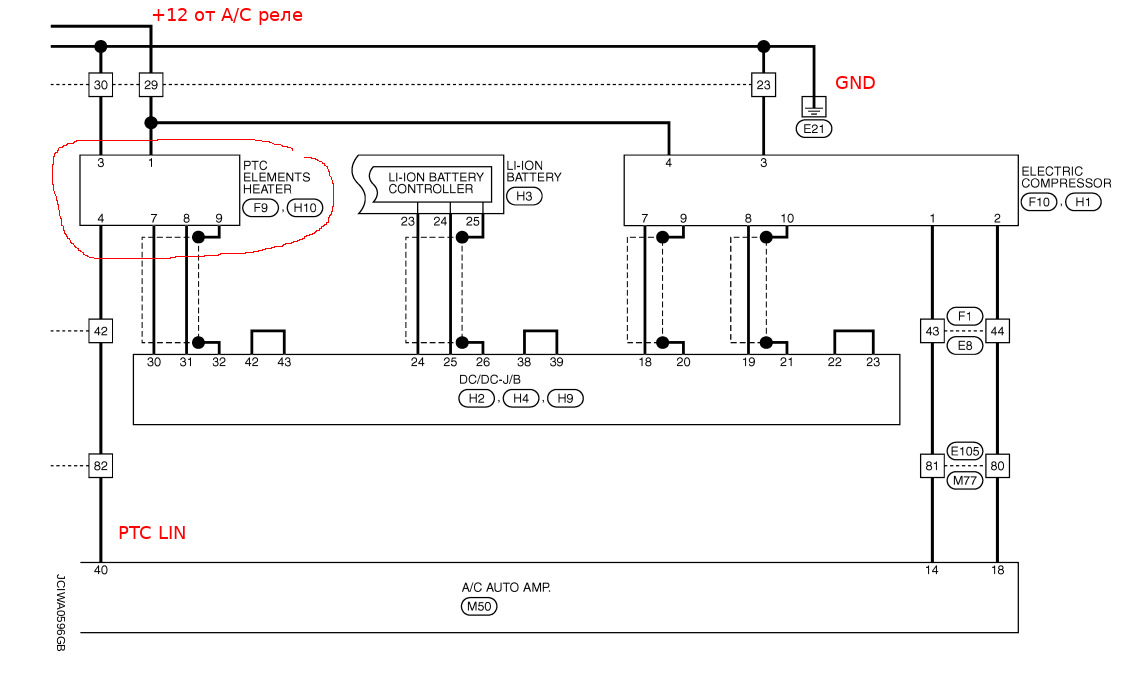

Я недавно совсем владелец Лифа и именно ze0. Купил уже с установленной дизельной жидкостной печкой и начитавшись страшилок про родные хитеры, электрообогрев и не включаю, дизельная печка классная, мощная и запаха от неё практически нет, но не об этом. Я вот, что подумал, — если взять два электрических котла для прогрева ДВС мощностью киловатта по 1,5, соединить их последовательно, чтоб напряжение ВВБ их не убило и засунуть вместо родного хитера. Тема?
Я только не знаю, питание от ВВБ всегда на разъёме хитера присутствует или при определённых условиях только? Я про то, как автоматизировать процесс работы и снизить возможные риски. В целом, мне кажется, что вариант рабочий и недорогой. Даже если сделать ручное включение отдельной кнопкой из салона через высоковольтное реле, катушка которого управляется низковольтной цепью. Все эти электрокотлы обычно имеют защиту от превышения температуры (ну, насколько я знаю), а цена их будет копеечная по сравнению с покупкой/ремонтом родного хитера у специалиста. Единственный момент, что они на 220, а у нас почти 400 вольт, ну вот как раз две штуки последовательно и нет проблем. Так как у нас будет работать родная помпа, то сами котлы можно брать без неё (такие дешевле).

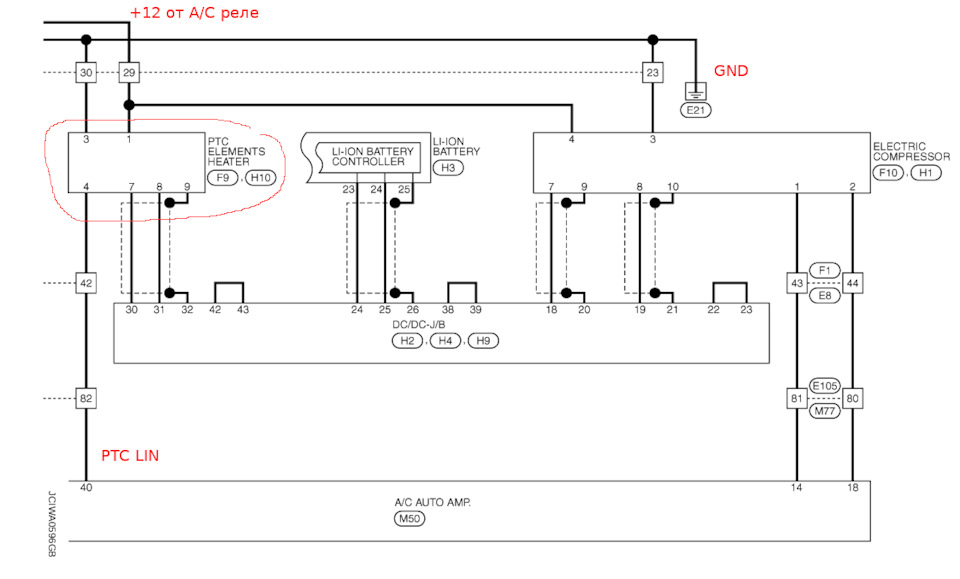

только когда контакторы в батарее включены. а это или при включении с педалью тормоза, или при зарядке, или при удаленном включении климата

я вообще заморочился с ремонтом погоревшего котла, не хотел лазить по 10 раз ставить снимать котел.

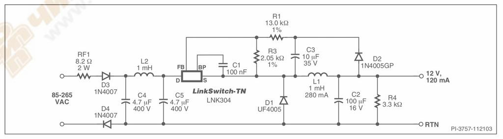

Купил всю высоковольтную рассыпуху — ключи, драйвера и саму ЛНКашку(она же БП для мосфетов). Сел начал изучать все части, особенно прикололи драйвера — они с обратной связью для МК, есть детекция пробоя тэнов, в этом случае пин неисправности притягивается на землю со стороны МК и АВРка с ее прошивкой отмечает неисправность не позворляя запускать тэны вообще.
Далее все спаял, с помощью лабораторника подал 36 вольт на HV сторону — получил заветные 16 вольт для драйверов с мосфетами, впаял мосфеты и драйвер, проверил все напряжения, до перешивки АВР увидел что РСТ пин подтянут на ноль и не даст работать драйверам, после проэкперементировал — залил ЧИСТО епром — все завелось(прошивки на 5квт и 4квт найденные в инете одинаковые, но мой дамп на 4квт отличался — думаю изза разных версий котла).
А проверил на столе я с помощью Ардуины(собрал стенд) с микросхемой трансивера под ЛИН, вместе с дисплеем который отображает состояние котла, и в общем благодаря ЛНКашки этот котел может работать в диапазоне напряжений от 30 вольт вплоть до 700в по даташиту ЛНКашки.

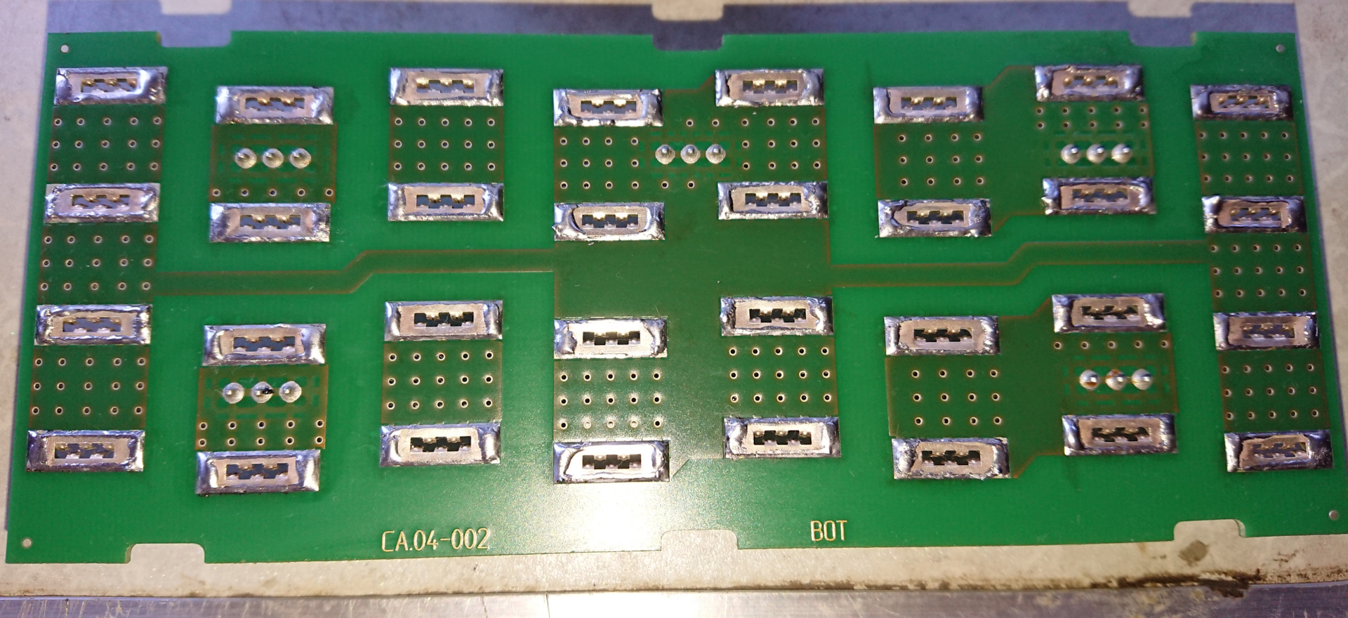

Еще я понял что есть еще недоработка, которая ускоряет смерть котлу его непропаянным контактам — в момент отключения климата помпа печки СРАЗУ гасится, но котел был нагрет(особенно если весь контур уже прогрет и мощность еще высока) и даже с одновременным отключением насоса и котла, последний при остановленной циркуляции еще нагреется немного и прибавит в температуре, тем самым подогреет те самые контакты. странно почему нельзя было сделать отложенное отключение помпы хотя бы на секунд 15-30 — ниссан его знает… соответсвенно нужно сначала выставить темпер низкий и убедится что мощь тэна упала, ждать секунд 15 и тогда можно выключать машину.
И если котел живой — не поленится снять его, сделать пропайку контактов, прозвонить тэны, также прозвонить утечку(наполнить жидкостью и милиомами протестировать корпус и каждый тэн)

Жалко, что ardude без графического интерфейса. С другой стороны, раз в линуксе работаете, значит дело привычное. Где-то я видел, что ошибка хитера в eprom не трется штатными средствами, как и ошибки по стреляным подушками. А если нули или ff в eprom проца загнать, неужели он ее не инициализирует сам при запуске. Что может хитер в eprom хранить: vin — врядли, ошибки только
кому надо, вот гуй для avrdude github.com/AndrejChoo/Cross-platform-avrdude-GUI
для того флеш с еепромом и бакапятся, что бы не искать, где там ошибки хранятся, а просто накатывать чистые после ремонта и вперед.

У меня 5 штук прошло, в 3х только линки пробило и резистор на входе. После замены все заработало. 2 — выгорели и линки и резистор, и диод на входе, бахнул конденсатор на выходе, выгорели все 4 микросхемы драйверов. После замены — на столе пускаются, работают. Намашине пока не пробовали.
Да, во всех пяти — сопротивление тэнов от 1 до 1.45 кОм, и во всех отгоревшие и отвалившиеся площадки .

Спасибо за информацию, мне тоже скорее всего нужно сделать такую операцию, печка зимой перестала работать неожиданно, хотя в -30 градусов все работала исправно, ошибок нет печка не греет.
пожалуйста. но если нет ошибок, то скорее всего котел не виноват. раз нет ошибок, значит контроллер считает, что всё в порядке, контур прогрет и котел включать не нужно. а это значит начинать с проверки термодатчика на контуре и дохождение его сигнала до контроллера АС
Но тогда мне кажется климат бы сразу начинал бы дуть холодным воздухом. А тут он ждет когда нагреется антифриз, после чего начинает потом постепенно включать вентилятор. Если с кнопкой с сопротивлением, то сразу дует холодным воздухом. Вот для меня тоже странность почему ошибок нет, но я всю зиму пользовался дизельной автономкой. Электрическая родная нужна больше для прогрева основной батареи, так как возросшая потребление энергии, преобразует тепловую энергию батареи.
ну тогда еще проверять обманку и точки подключения, я тут видел народ как только не изгаляется, бывает даже монтажную моножильную утипиху паяют в авто…

Если сходите по линкам из записи, то увидите, что при желании всё чинится, и даже есть кое-какая статистика. Часть неисправностей возникает из-за выхода из строя самих нагревательных тэн или пробоя их на корпус, лечится или ампутацией этих тэн, или заменой из донора. Другая часть из-за вышеразобраной проблемы. И третья часть возникает из-за неисправности схемы преобразования высоковольтного питания на микросхеме lnk304
А конструкция то примитивная по контактам и управлению. Понятная даже нынешним продвинутым школьникам. Ато что контактные зажимы от платы отвалились — вот оно и есть — проблема. Все правильно сделал что разобрал но имхо этот вид контактных пар все равно лажа. Я бы намертво припаял проводом контакт к дороге на плате короткой толстой соплей, можно даже засверлиться в плату чтобы провода U образные сделать и это будет все таки понадежнее чем вот это всë.
Запаять насмерть конечно можно, но это очень сильно затруднит последующий ремонт, если вдруг понадобится замена тэны. Учитывая, что устройства уже проработали больше 10 лет, я считаю эту реализацию контактных пар вполне надежной и имеющей право на жизнь. А вот припой могли бы не экономить…
прочиталось и совпало, там не FF случайно? )
Нет, не фф. Я же выложил, все желающие могут своими глазами посмотреть…
я дятел… даже не посмотрел, чей пост ))
