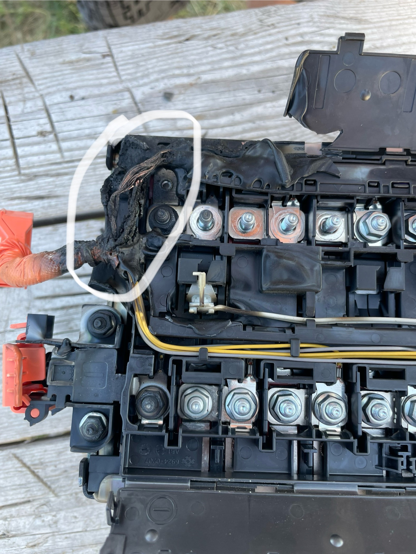

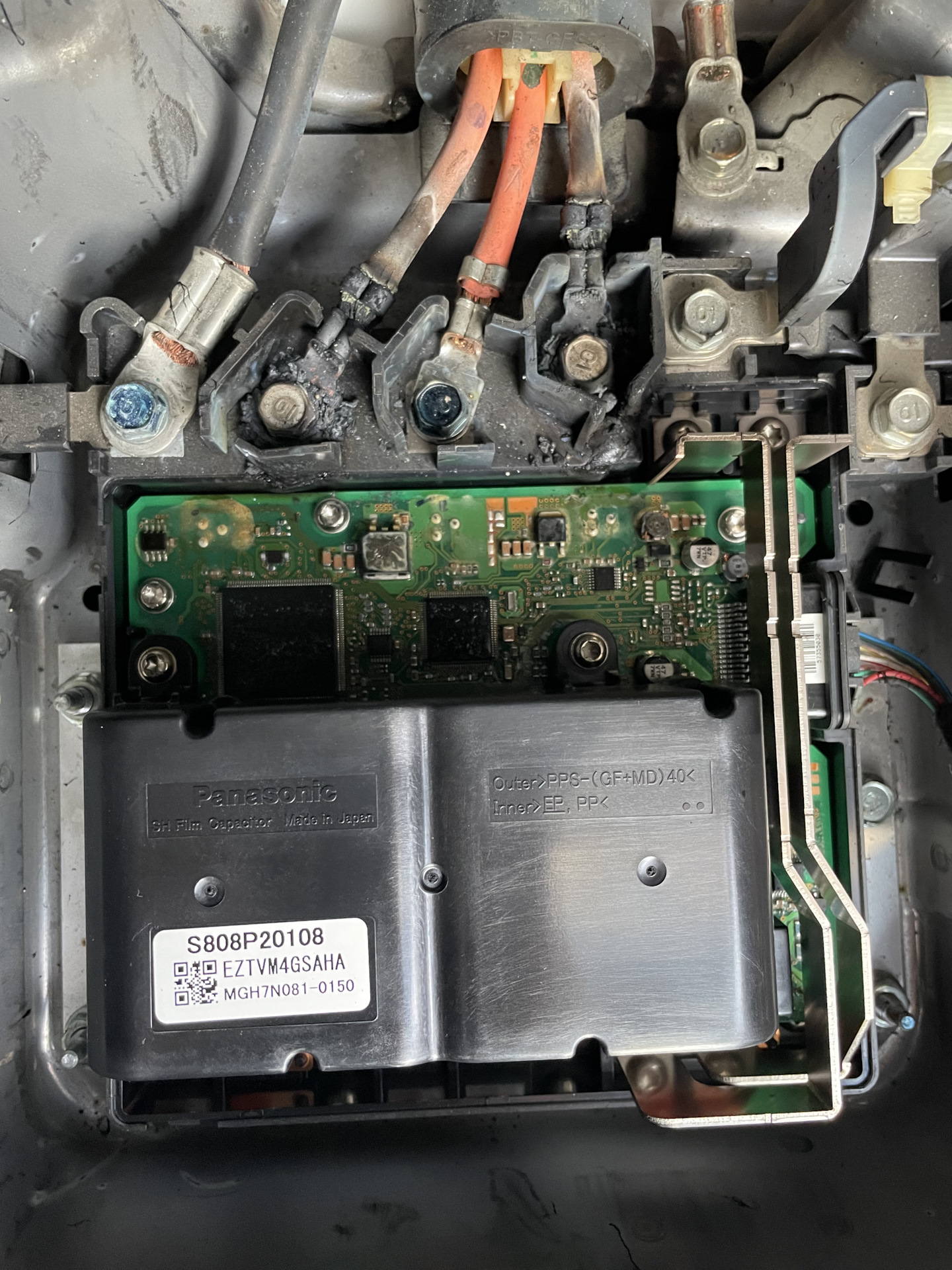

Вчера жена звонит и говорит что появился запах тухлятины, потом вроде прошел и часов через 5 звонит и говорит, что задымился багажник! Чеку выдернула, приехал, вскрыл крынку батареи, а там плавленные контакты и сам инвертор (я так понимаю), дальше вроде не видно очагов, на днях еще углублюсь. Кто что подскажет, что делать? Куда копать дальше? Сервисов по гибридам нет.

Скорее всего при замена блока забыли протянуть контакты
плохой контакт где то на соединениях, возможно из за этого и греется. Нужно все почистить, может так заработает, видно что не сам провод грелся а именно на болтовом соединении, там и нужно искать причину.
Первый раз вижу проблему с батареей на фите…знатно поджарело его конечно.

Блок згорел скорее всего и провода закаратило
Меняй на контракт косу, меняй или проверь блок этот
Массы все проверь и в багажнике и под капотом

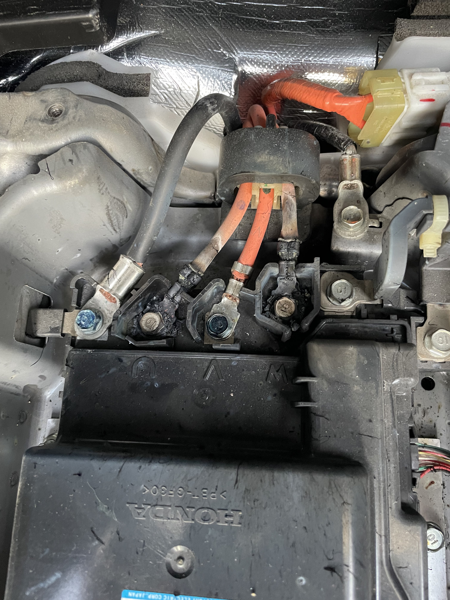

Наконечники фазных проводов с другой стороны можеш сфотать
А где они крепятся ? Завтра полезу разбирать, на работе пока.
Где обгорело там и крепится
Lyaguxa

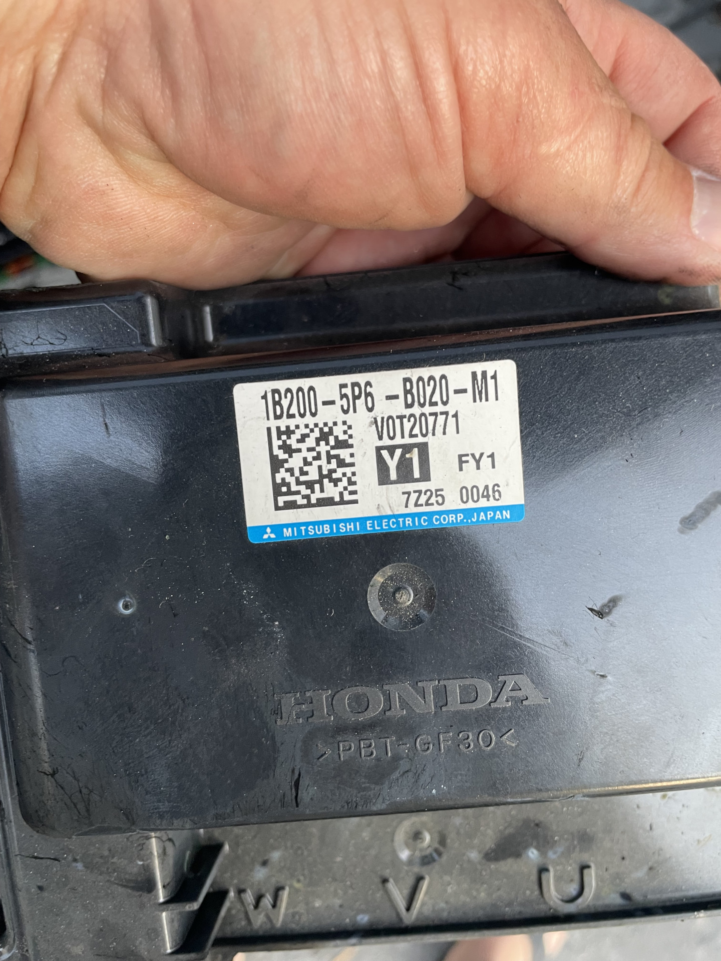

Хотя бы принцип знать что куда, сам инвертор виноват или что то этому поспособствовало, хз.
Еvfrat Avto по интересуйся может кого посоветуют или батарею им отправить .

Проверять электромотор надо на межвитковое замыкание мегаомметром ( и сравнить показания с исправного мотором ). Не понятно почему ошибка не вышла ? разбирайте дальше батарею будет понятней.

На плате следы перегрева (плавления), воды и близко нет.
На воду больше похоже, конденсат может быть.
Вода не пропускает электричество. А соли и некоторые примеси содержащиеся в ней. Поэтому конденсат и дождевая вода безопасна для электрики.

Похоже на плохой контакт.

Прикручено все контакты хорошо были? Нагрев обычно из ща плохого контакта.
Да их не кто не трогал, год как авто во владении.
Возможно вентилятор умер, как итог перегрев.
Он быстрее в аварию уйдет чем сожгет авто
Тем не менее что то сгорело
Потому, что прямое КЗ, а не выход чего то из строя.
