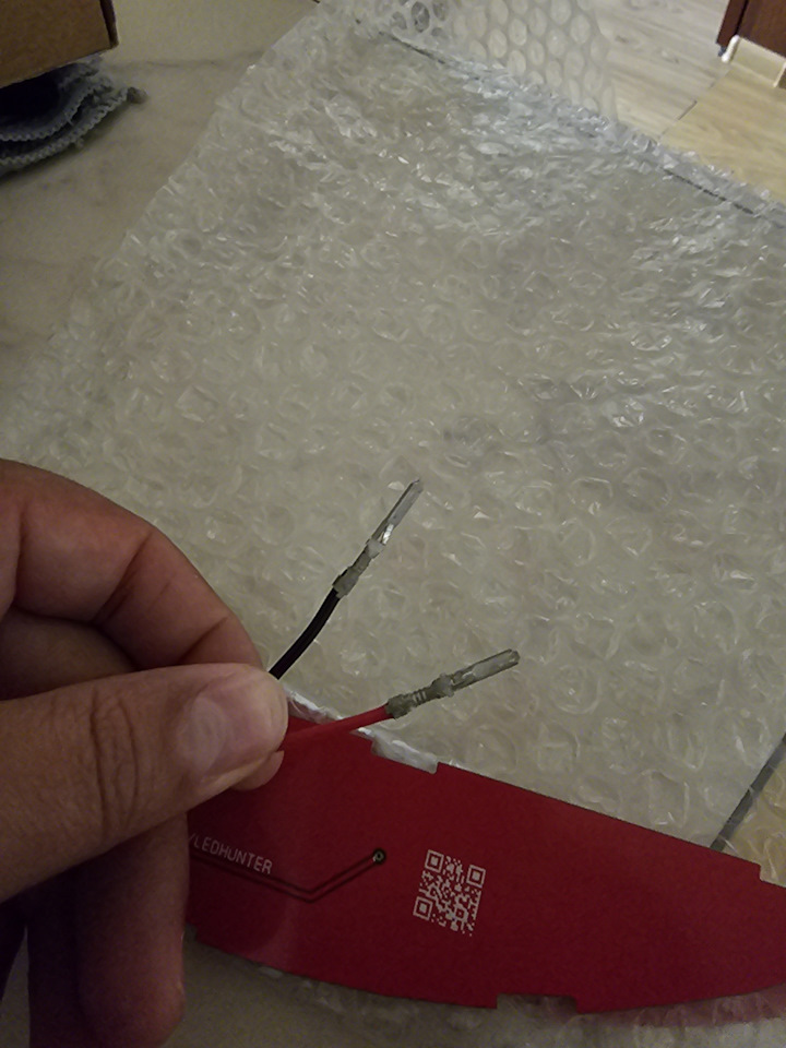

Долго думал куда залезть ещё, пока позволяет погода и решил.
Заказал у Beavizzz27 качество как всегда на высоте, спасибо за оперативность.
Платки для передних карт. А то ощущение что стоят катафоты как на обычном велике, а значит пора это исправить. Да и все же это безопасность в тёмное время суток. А то выходишь если чернота полная.
Купил коннекторы сразу. Пока успел только припаяться к платам, нужно докупить ещё провода и начать дело.
Итог будет немного позже 😉

Круто, но ещё бы рассеиватель как то прикрутить. Вид с диодиками под плафоном прям не айс. Может матовую какую плёнку на катофот изнутри, да места и так маловато, думаю всё равно будет просвечивать точками именно… ждем фото с установленными
Так я уже установил) там особо ничего не сделаешь. Постараюсь очень мало. Изначально там ведь вообще это не предусмотренно. Но этот лучше чем многие лепят просто диодную ленту

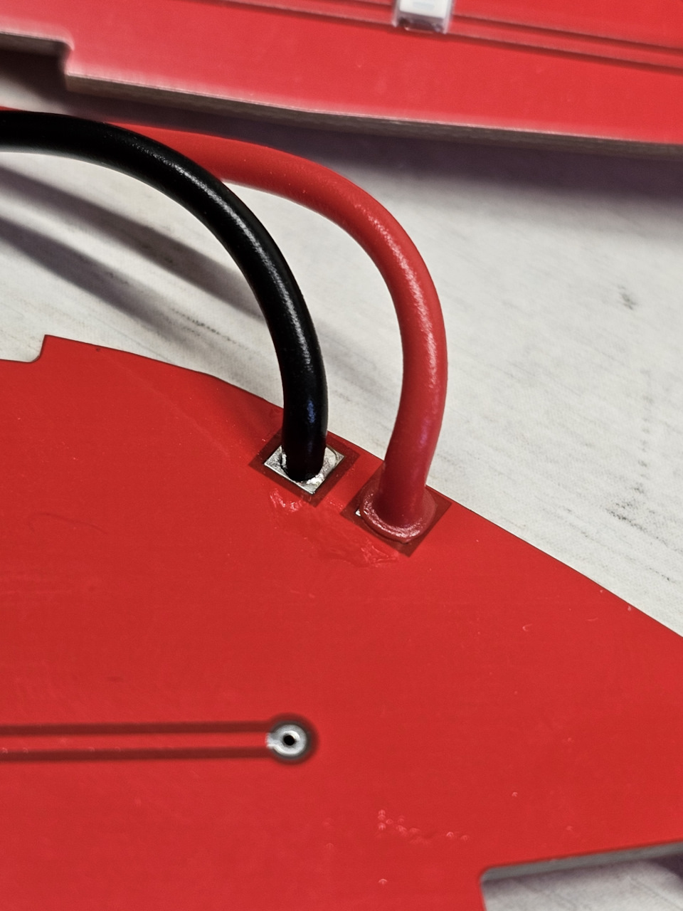

Саша привет. Посмотри у меня в бортовике. Рано припаялся к платам. Нужно сначала отверстия в картах под провода сделать.
Я все продумал заранее 😀😀😀

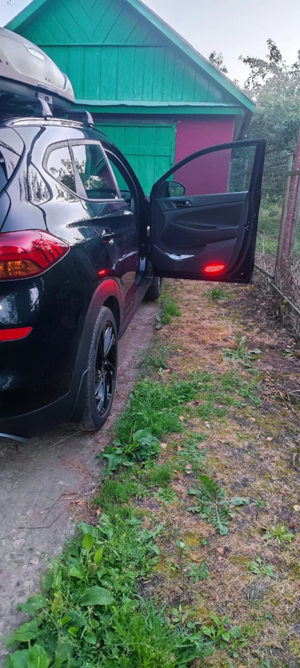

Собирался себе мутить такие же и еще подсветку зоны выхода, очень удобная опция. Но остановила меня повышенная нагрузка на микро-выключатели в замках.
Они крайне маленькие, а их выход из строя — грозит не заходу электрики в режим сна и как следствие, скорый разряд аккума. Так, что имейте это ввиду.
Они горят только при открытии. Так что много нагрузки им не сулит. Плюс это не просто в тупую поставленные диодные ленты на прямую как ставят многие. )

Так подключите через полевой транзистор и ни какой нагрузки на микро выключатель, ну или на крайняк по старинке через реле.
У меня уже стоят! Светят супер
