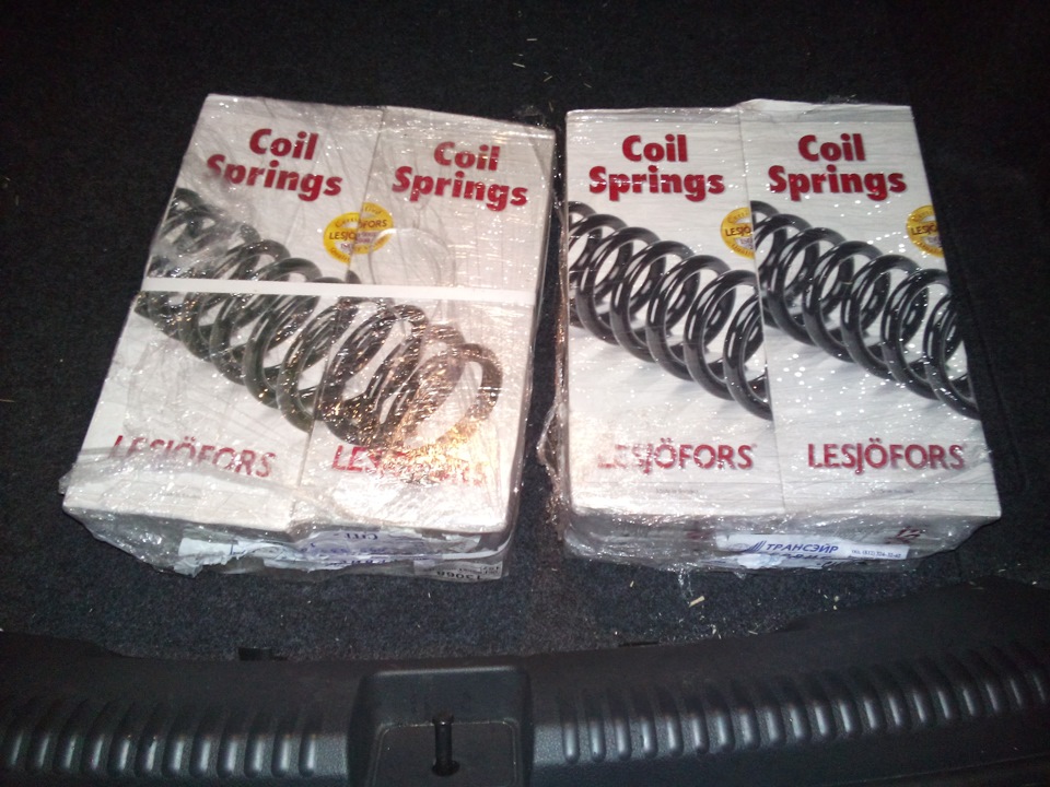

Начитавшись кучу отчетов пришел к выводу, что есть недорогой, но качественный аналог от Lesjofors.
Расписывать принцип подбора пружин не буду, они итак отображен в БЖ некоторых джеттаводов.
Остановился на таких пружинах:
Перед: 1K0 411 105 AP — Lesjofors 40 950 49
Зад: 1K0 511 115 BD — 42 950 46
Сток:
1K0 411 105 CM
1K0 511 115 CL

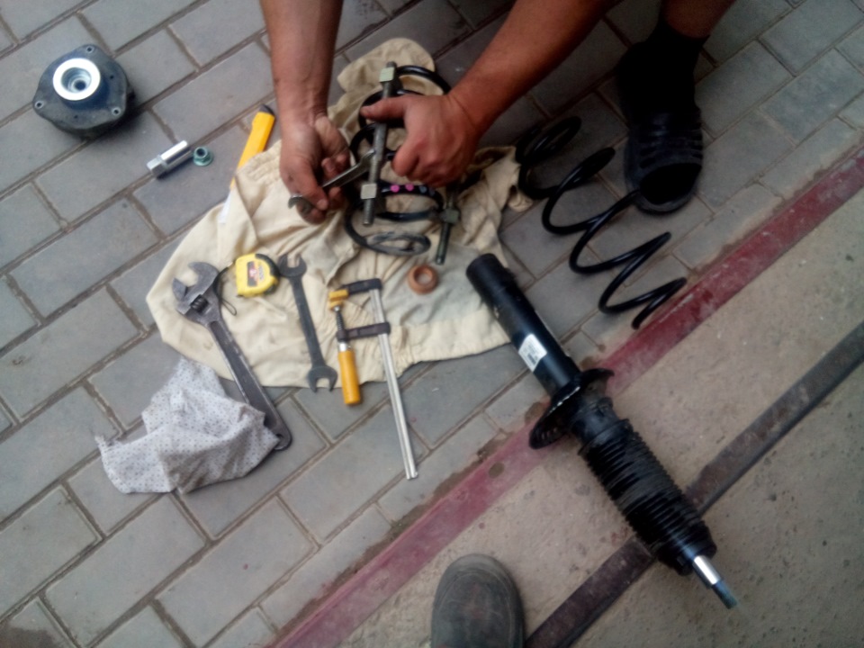

Немного фото инсталла:
Сравнение пружины:

Вся, проблема ППД заключается в том, что пружины длиннее и жестче европейских. В связи с этим, причиной стуков — пробоев по кузову и рулю является неправильная работа аммортизаторов — максимально растянутое положение.
При такой работе отбойники вообще не влияют и не участвуют в процессе аммортизирования авто.
При занижении и смягчении пружин, амморты работают в проектном положении смягчая резкие провалы, а пружины не позволяют аммортам доходить до максимально растянутого положения, что и является причиной возникновения стуков. Ну как-то так :-)
