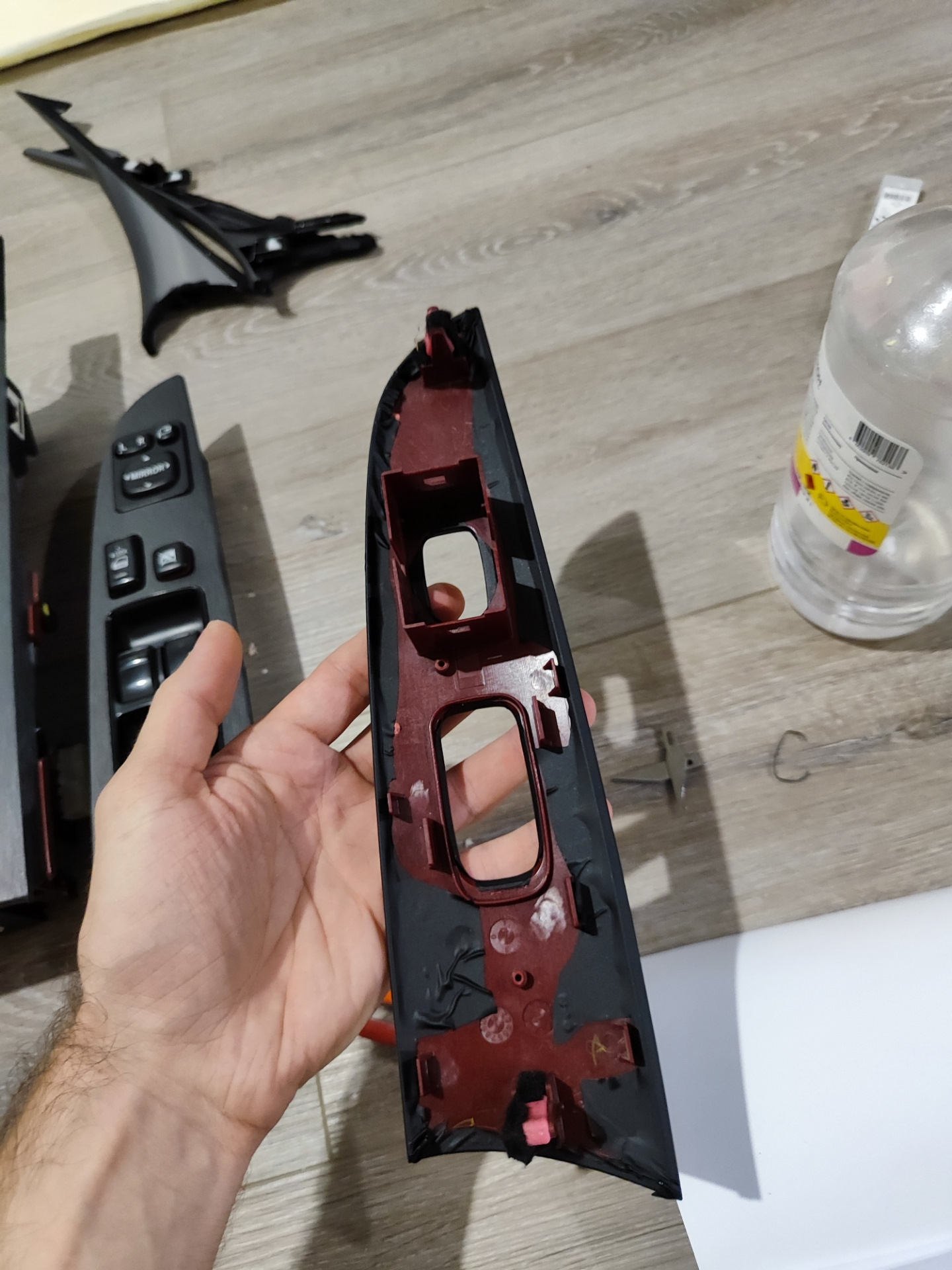

Как то лет 5 назад я перетягивал в пленку панели в салоне, пленка шлифованный алюминий, делал первый раз, получилось вполне неплохо, и за 5 лет нигде ничего не вздулось и не отклеилось. Но время берет свое, пленка местами зацарапалась, да и просто приелась уже.
Взял на озоне пленку черный матт ещё пол года назад и вот только сейчас руки дошли перетянуть))

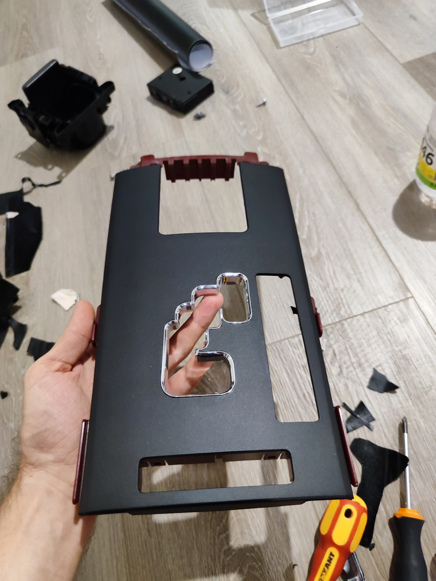

Пленка
С разборкой салона, снятием старой пленки ушло часа 3
Клеил без мыльного раствора, даже ракеля не было под рукой, разглаживал пальцами 😀, в углах внутренних и внешних грел феном, в общем, ничего сложного.
Это пожалуй самое эффектное преображение салона за 500р. )))
На машину ещё не поставил, пост пишу день в день, завтра ставить буду.

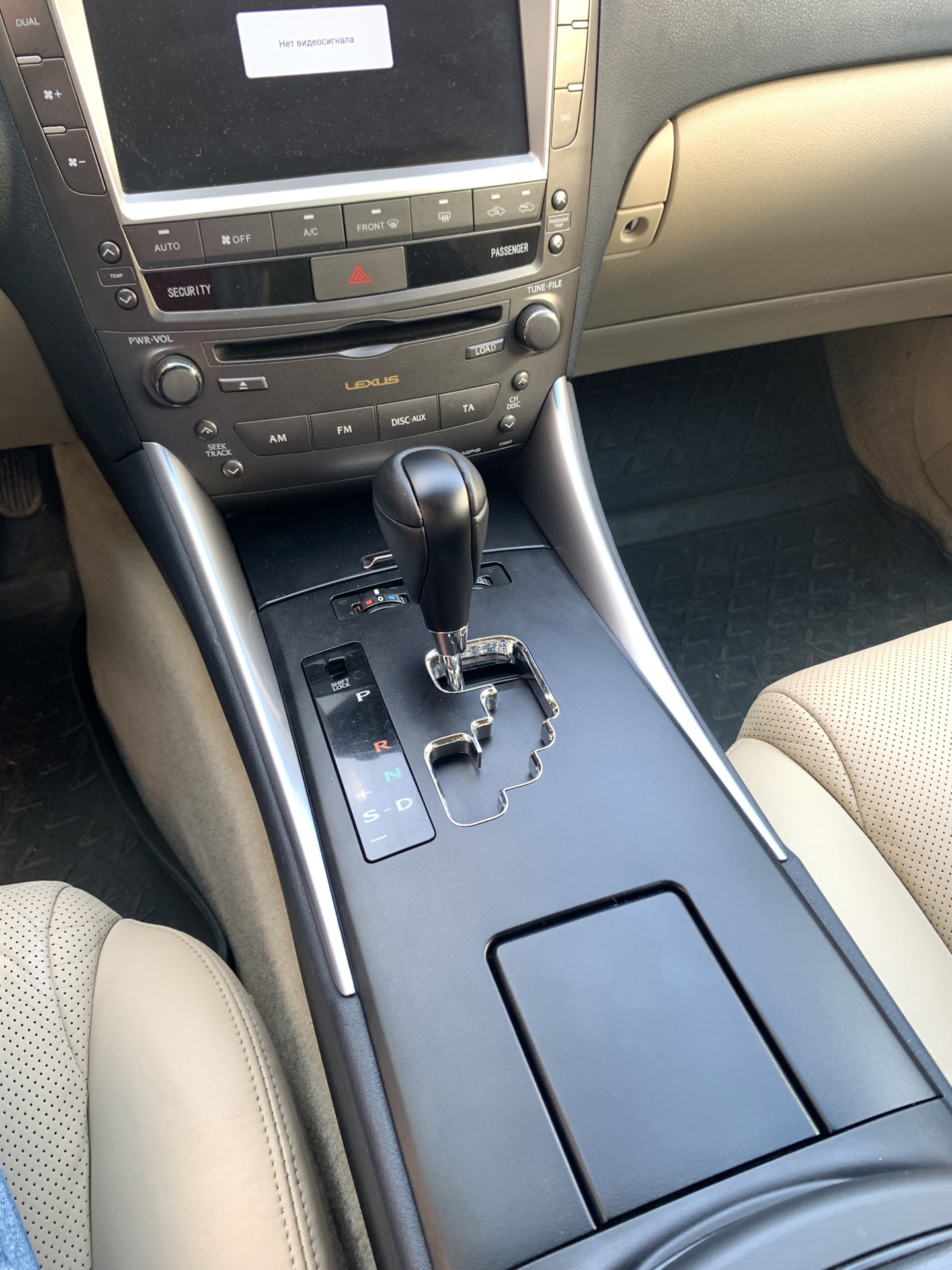

Сложно разбирать салон, нет инструкции ? Тоже хочу всё руки не доходят, но летом на даче выделю день 💪🏻😀
Да там инструкция не нужна, сложного вообще нет ничего, в дверях панели стеклоподъемников вытаскиваются просто вверх без всяких креплений сидят на клипсах, центральная консоль: выкручиваешь ручку АКПП, вытягиваешь боковые треугольные накладки просто на себя за уголок тянешь, после этого поддеваешь саму консоль селектора вверх, она может плотно сидеть главное не поцарапать оббивки когда будешь поддевать чем нибудь а дальше отсоединяешь фишки все. Там на болтах только прикуриватель прикручен, все остальное просто на клипсах
