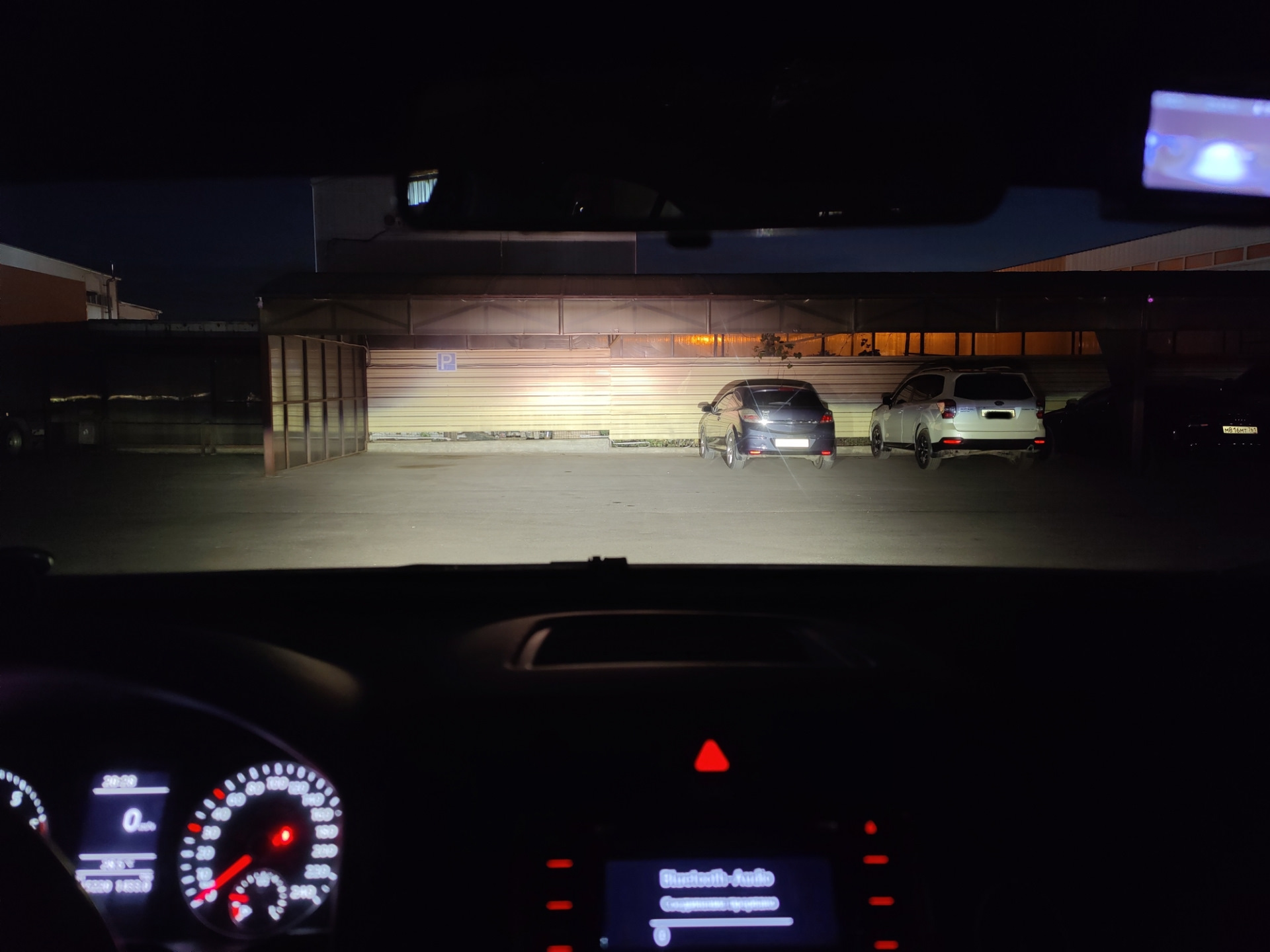

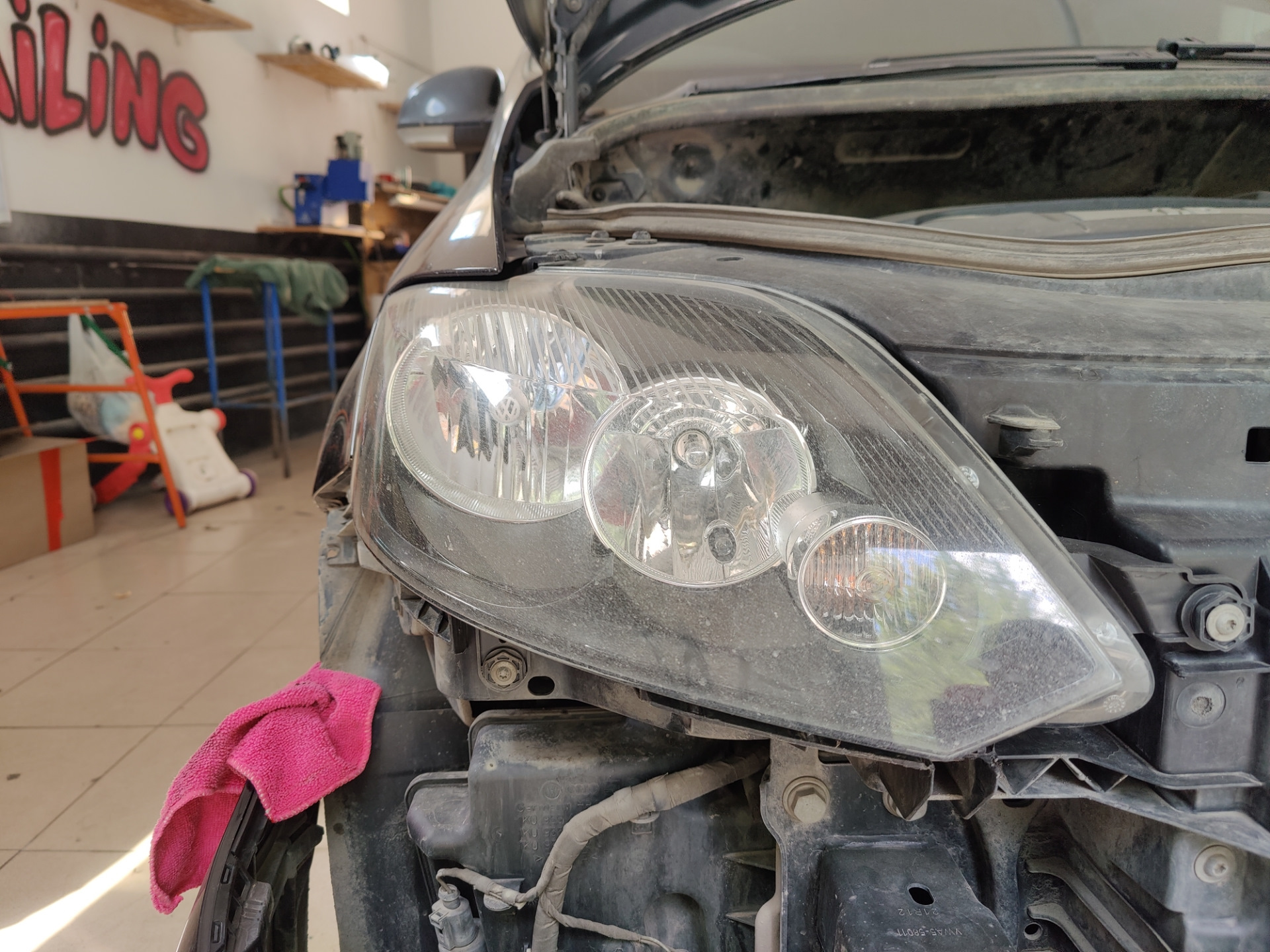

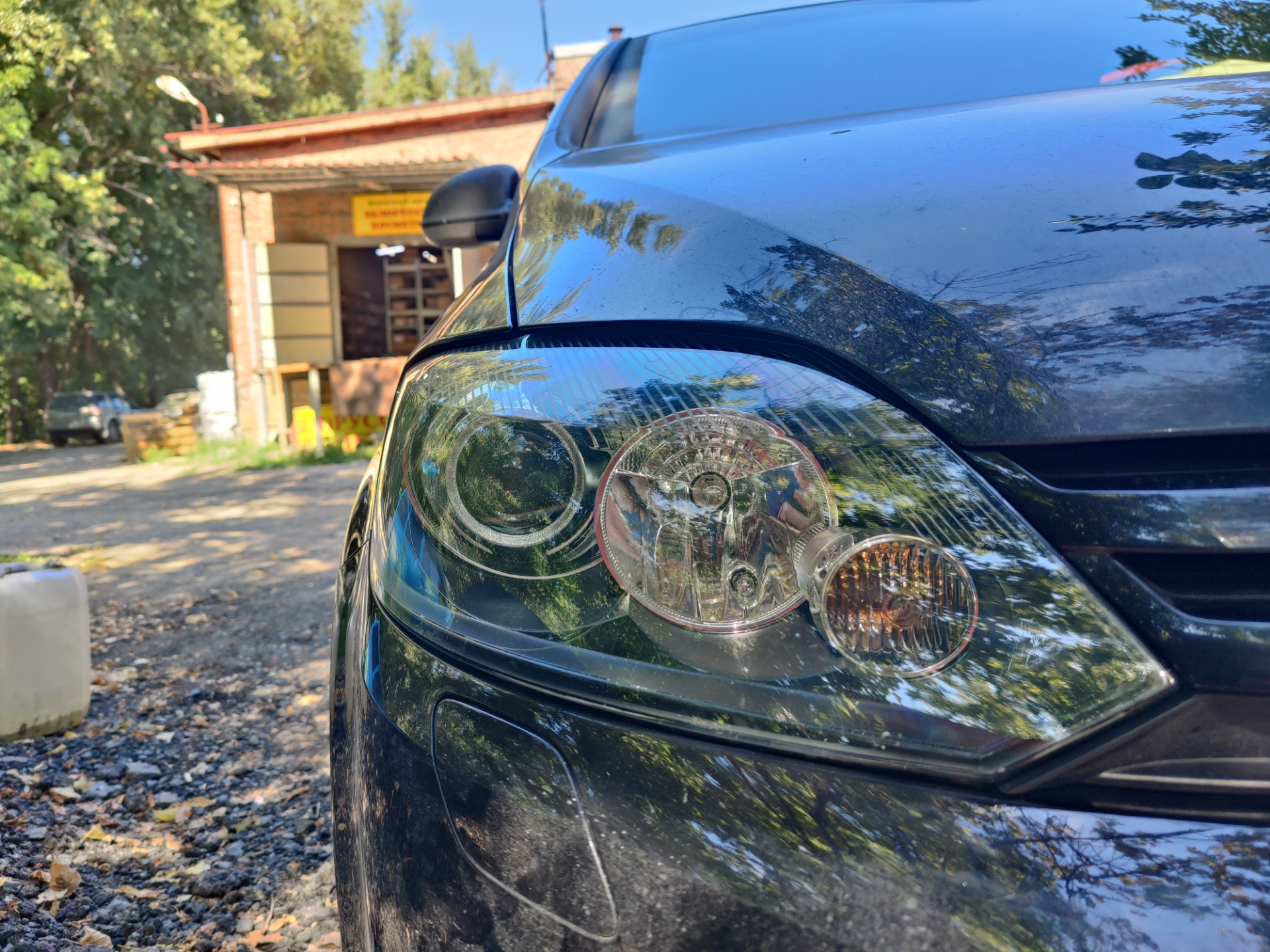

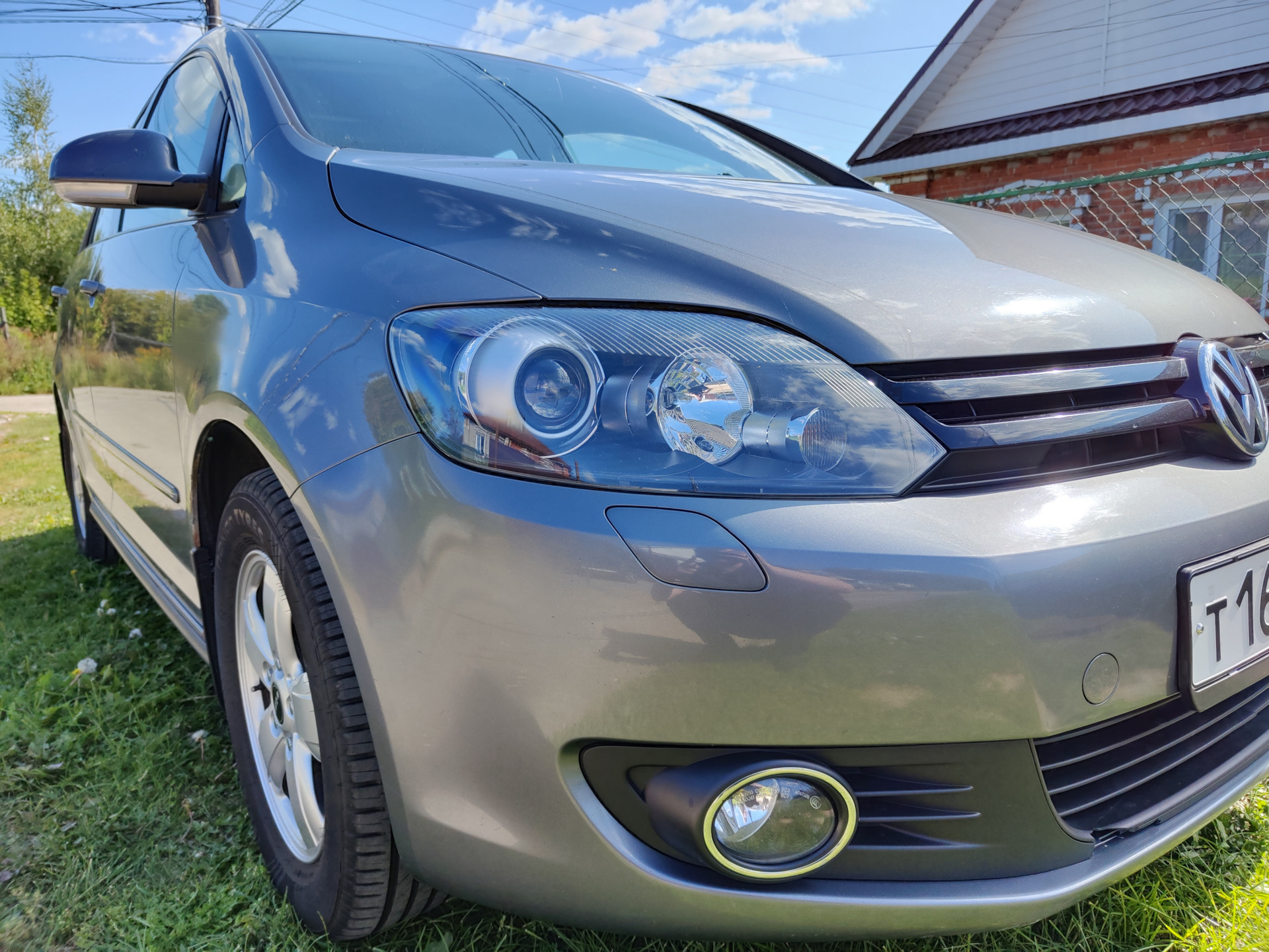

Целый год не давала мне покоя мысль об улучшении света. Галоген, как ни крути и какие лампы не ставь — слабоват.

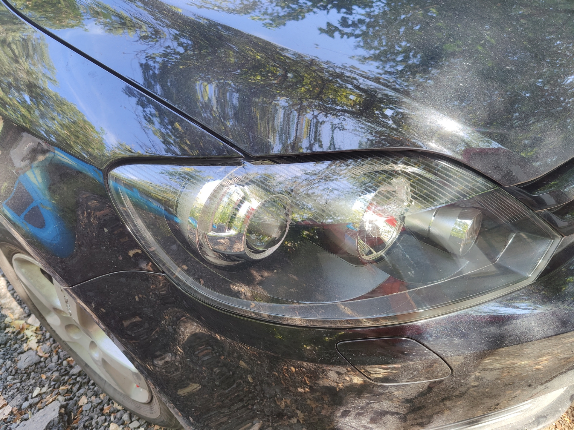

Немного поизучал информацию, насмотрелся обзоров и подобного — и вот вам: одночиповые би-лед линзы с тёплым светом и мелкой шагренью на самой линзе!

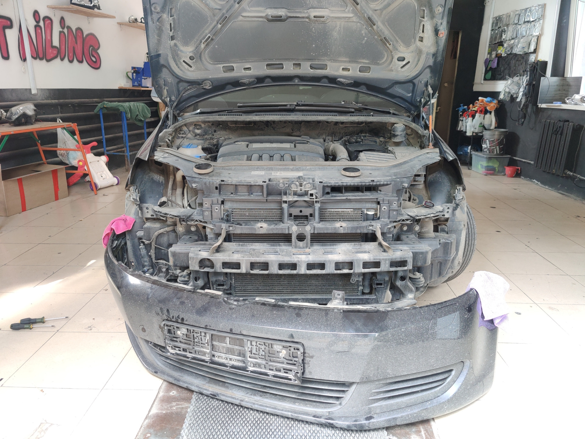

Длинна модулей позволила произвести монтаж "на гайку" через переходник в штатное отверстие. Считаю это плюсом, т.к. когда фару не режут — это хорошо!
Дальних теперь у меня 4! Два штатных и в новых открывается шторка. Хреначит неплохо!
Теперь по порядку:
1) одночиповые потому, что сверх яркость я и не хотел. Корректор фар у меня только механический, колёсиком — а выжигать людям глаза качаясь на неровностях рельефа ой как неохота… Зная те слова, которыми сам таких персонажей называю — в свой адрес подобных не хочу! При том что световое пятно перед автомобилем абсолютно не хуже чем у ксеноновых.
После галогена прям неплохо.
2) тёплое свечение — вкусовщина. Мне нравится, тут всё просто.
Ну и, теоретически, в сырую погоду он выигрышнее.

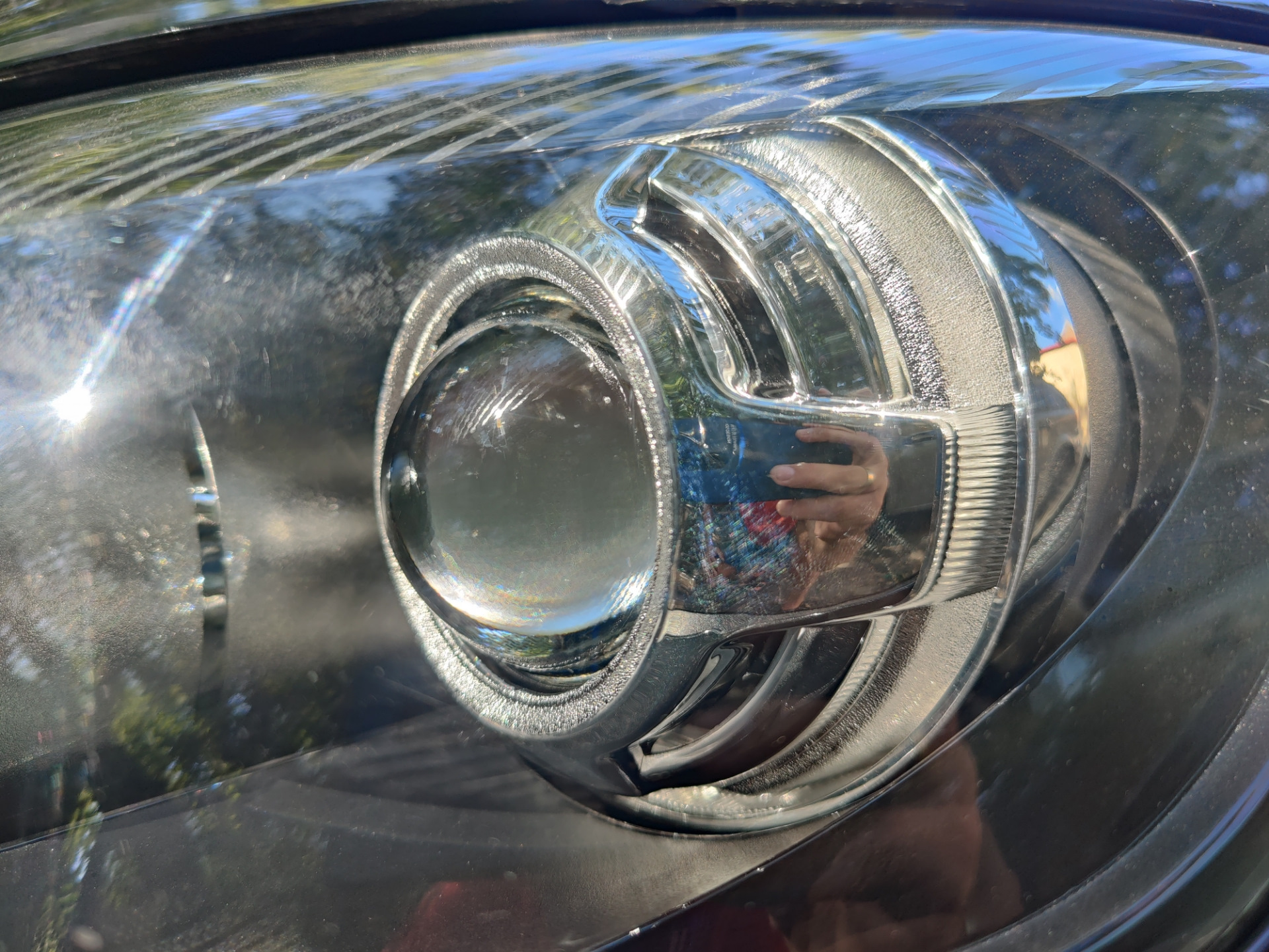

3) линза с шагренью — создаёт лёгкую размытость на границе. На трассе это воспринимается глазом комфортнее. Гораздо.
Опрос ламп был программно отключен Максимом MaoSan. Спасает меня со всем, что касается программных заморочек! Жму руку!

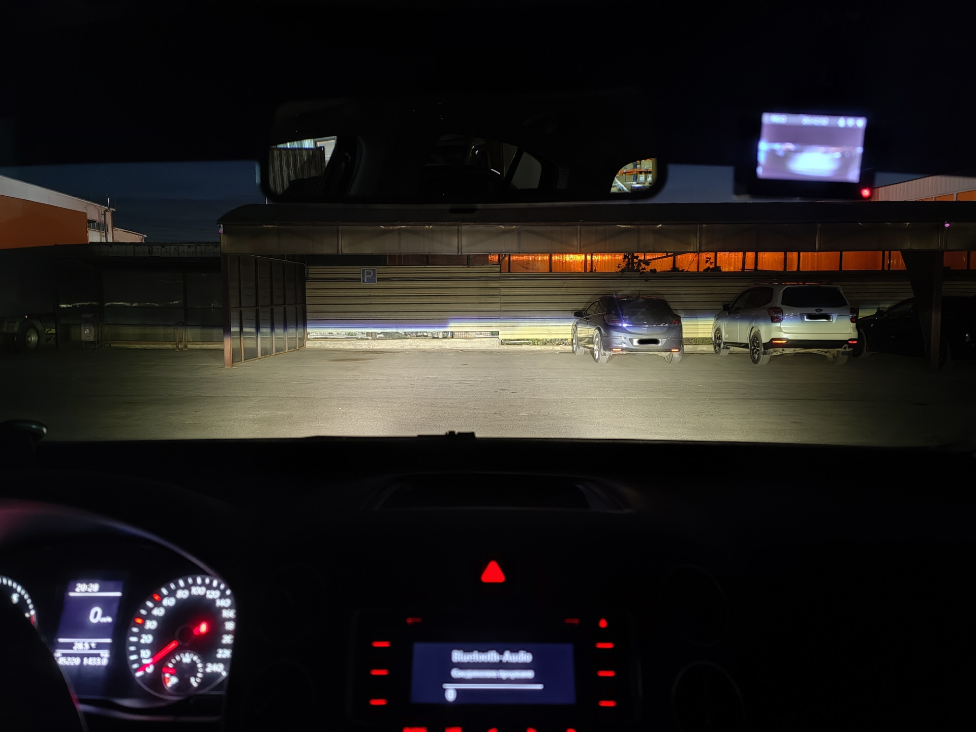

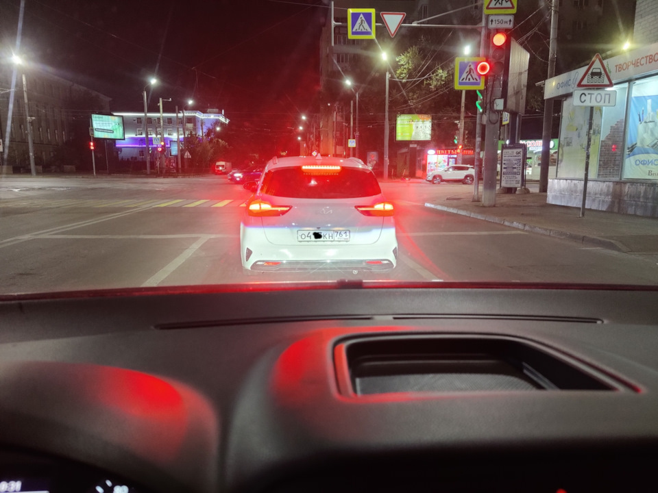

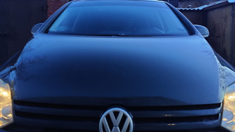

По итогу могу сказать следующее:
после галогена — отлично. После ксенона можно ощутимой разницы и не почувствовать. Там уже двух чиповые нужны — чтобы в световом пятне как днём было)))
p.s. фотоаппарат телефона немного искажает восприятие. Свет шире чем на фото!
Такие вот дела! Вам всем мира, добра и хорошей видимости!
