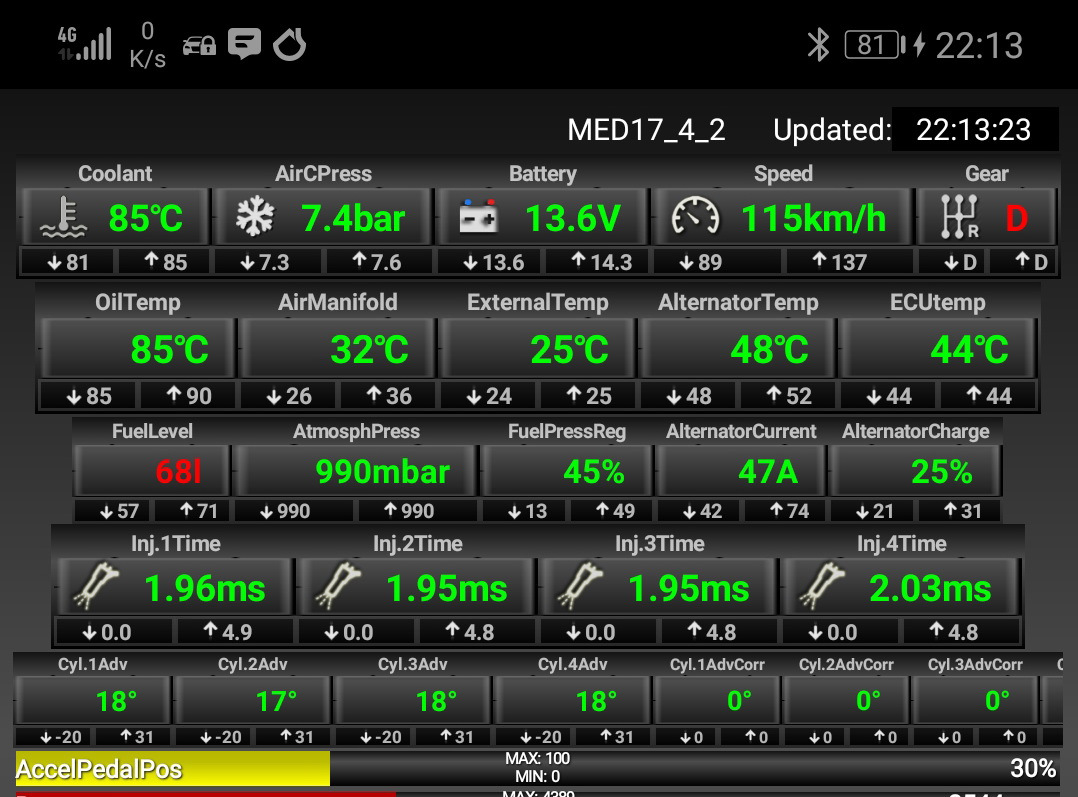

Вот такой вид мы используем для снятия логов.
Разберем основные показатели. Большинство схожи с атмо, по этому быстро пробежимся по ним.

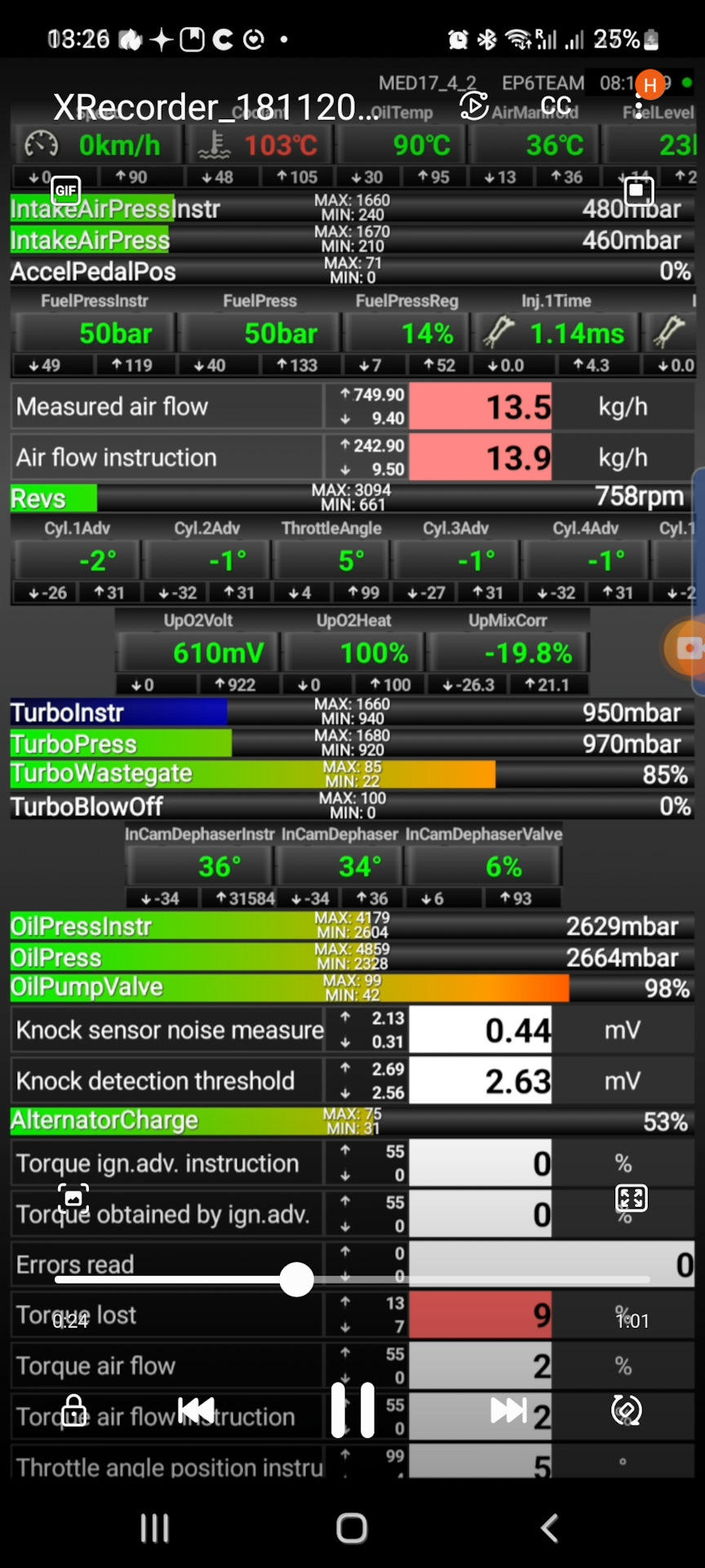

OilPressInstr \ OilPress — заданное\полученное давление масла (+500 к измерению манометром из стакана, это надо учитывать)
OilPumpValve — % перекрывающего клапана
измерения на полностью прогретый мотор без потребителей энергии
идеал: 90-99%
плохо: 70 и менее, возможно где то утекает масло и падает давление из-за этого — шейки р\в самая частая проблема, далее коленвал и прочие места слива масла в картер
0% — клапан отключен, механический аварийный режим
99% — клапан полностью перекрыл свой регулирующий поток масла, достаточного основного сечения насоса.
Если клапан постоянно катается туда-сюда в больших диапазонах, например на хх 60-90 бегает, значит готовьтесь к замене — он заедает, не может нормально регулировать давление, возможно задиры на штоке клапана, аналоги (это все китай клапана с алишки которые вам продали дороже) так и работают всегда, если не сваливаются в аварию сразу.
Knock detection threshold — предел допустимого порога измерения датчика детонации в текущем конкретном моменте, мин\макс смотреть смысла нет
Knock sensor noise measured — измеряемое значение датчика детонации (если коротко, то если видите в данном поле за поезду значение Макс выше 3.9 — меняйте заправку для начала, если видите больше 5 то жопа совсем)

IntakeAirPressInstr \ IntakeAirPress — Заданное и фактическое давление внутри впускного коллектора за дросселем. 0 — абсолютный вакуум. 1000 — атмосферное давление, является опорным напряжением датчика, все что больше 1000 — избыточное давление от турбины под нагрузкой. Можно потенциально понять утечки по воздуху внутри коллектора, не по турбине. Проверяется на полностью прогретом моторе и выключенными нагрузками типа кондиционера, света и тд. Идеальные значения 280-330 в этот момент. Тут можно провести своего рода Leak тест — затыкаем на рабочем моторе патрубок после интеркулера, мотор глохнет от нехватки воздуха и смотрим за скоростью нарастания давления в коллекторе, на герметичном впуске давление растет оооочень медленно, по десятым долям и равномерно мелкими шагами. Если есть подсос воздуха — будет быстро восстанавливаться.
Air flow instruction \ Measured air flow — заданный \ полученный расход воздуха. Данный параметр показывает бьем прокачки воздуха через мотор. Чем больше давление турбины будет — тем больше воздуха сможет прокачать через мотор. В основном для понимания — данные в каждый момент времени должны практически идеально совпадать, большое расхождение — повод для беспокойства за состояние турбины и её окружения. Максимальные значения для стока ~425, предел сток турбины вообще ~580.
TurboInstr \ TurboPress — заданный \ полученный наддув перед дросселем, после турбины и интеркулера. По нему обычно можно судить о недодувах. 1000 это атмосферное давление, является опорным напряжением датчика, все что свыше — избыток давления. То есть 1780 это = 1000 атмосферное давление + 780 избытка наддува, что в свою очередь 0.78 бар избытка, все просто. Сток может надувать до 1800 в идеальных условиях, но обычно это где то 1600-1700, в зависимости от внешних факторов ограничивающих надув. Если фактическое давление меньше запрошенного — начинаются вопросы к состоянию турбины и герметичности всей системы, а так же к системе управления турбиной. Когда говорят что турбина дует 🤟1.5 бара то в данном параметре будет 2500 измеренное давление.
TurboWastegate — % закрытия клапана вестгейт в текущий момент. Если при полной нагрузке видите постоянно 85% то это явно указывает на проблемы с надувом, параметр должен четко, с определенной долей плавного движения, регулировать надув турбины, постепенно закрывая калитку турбины. Если параметр под нагрузкой бегает туда сюда постоянно — считайте это ударными нагрузками на весь мотор, сравнимый с ударами молотком и детоном. На графиках со стенда это может выглядеть как волны на графике момента.

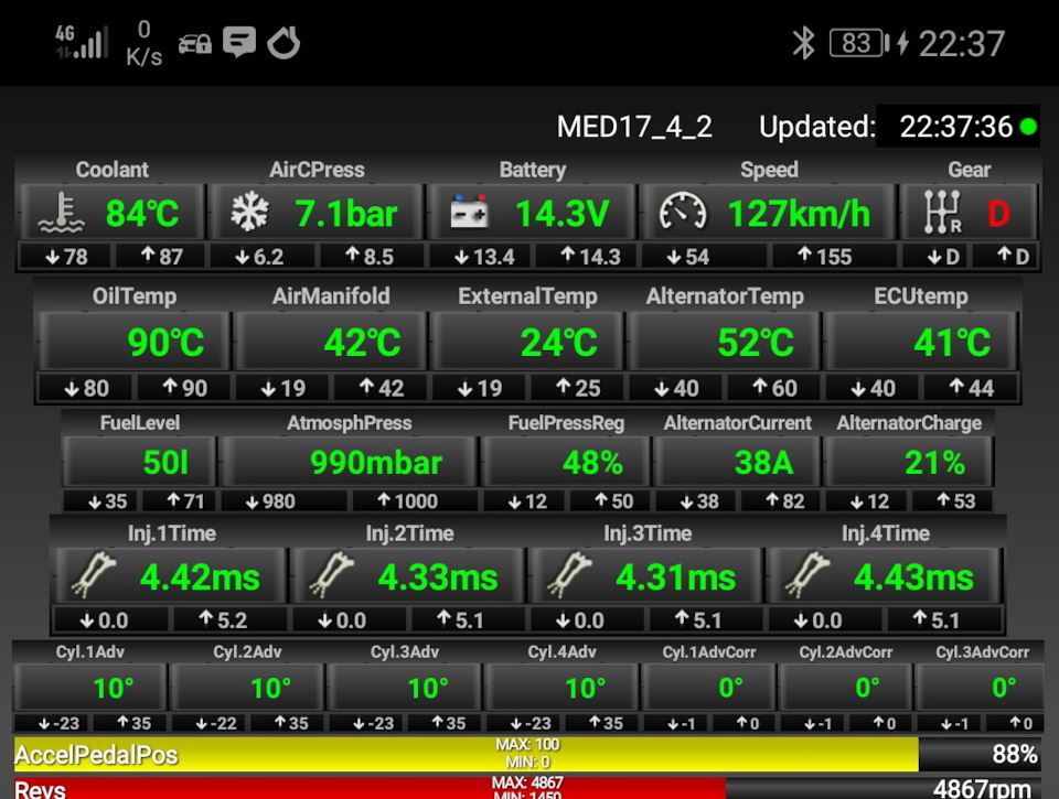

Cyl.1Adv \ Cyl.2Adv \ Cyl.3Adv \ Cyl.4Adv — угол опережения зажигания, иногда очередность перепутана, зависит от версии софта и мозгов, если под нагрузкой видите минусовые углы — повод для беспокойства. Если вас чипировали в подвале — будьте внимательны тут, возможно вы увидите при разгоне например на 3500об при бусте в 1 бар (2000 IntakeAirPress) углы -3 или того ниже постоянно — вы рискуете угробить мотор, смесь горит уже в коллекторе и турбине, вместо цилиндра, отправляя ЕГТ в космос👍 а в ещё более извращенных случаях углы будут бегать от 7 до -10 прямо во время разгона на одной передаче, тогда там совсем бамбалейла, остается только посочувствовать бедолаге. Тоже самое по сути происходит и при откатах угла зажигания в -9 -12.
Cyl.1AdvCorr \ Cyl.2AdvCorr \ Cyl.3AdvCorr \ Cyl.4AdvCorr — откаты зажигания по цилиндрам, иногда очередность перепутана, зависит от версии софта и мозгов
Идеал = 0 в любых режимах, особенно важно при полной нагрузке
Допуск завода -3, не приятно но можно жить, возможно бензин не очень залили
Боль -6, надо исправлять проблемы и не нагружать мотор
Жопа -9, близко к тому чтобы сплавить мотор
Предел -12, звучит как активный детон, тут уже аккорды капиталочки не за горами
Если -15 и более у вас что-то не так работает от слова совсем, ездить на этом нельзя

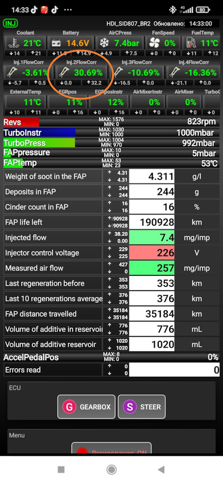

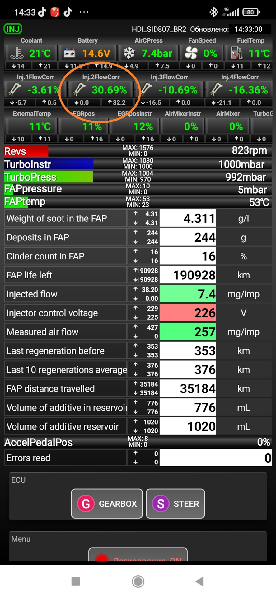

Подскажите:
Мотор DV6C. На холодную на ХХ резко выбивается параметр InjFlowCorr по второму цилиндру. Вот например (температура ОЖ 14-22 градуса):
Первый цилиндр: в диапазоне от -5% до 0%
Второй цилиндр: +24% +32%
Третий цилиндр: -16% -10%
Четверый цилиндр: -13% -21%
Как только подкидываешь оборотов до 1500, все коррекции спадают до 0,01%
Это нормально или признак какой либо неисправности?
Я хоть и не дизелист, но это явно указывает на проблему в конкретном цилиндре
Время впрыска форсунки +30% намекает что дело плохо
интересно, что на горячую становится все нормально: все цилиндры в диапазоне -8% +8%

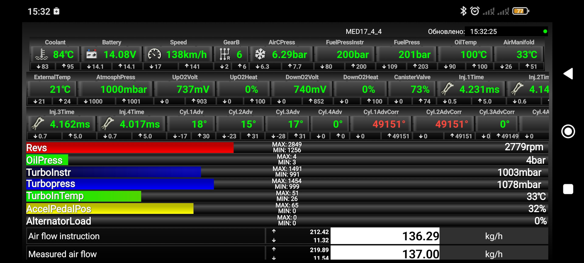

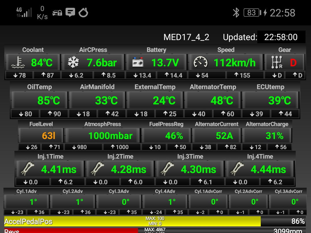

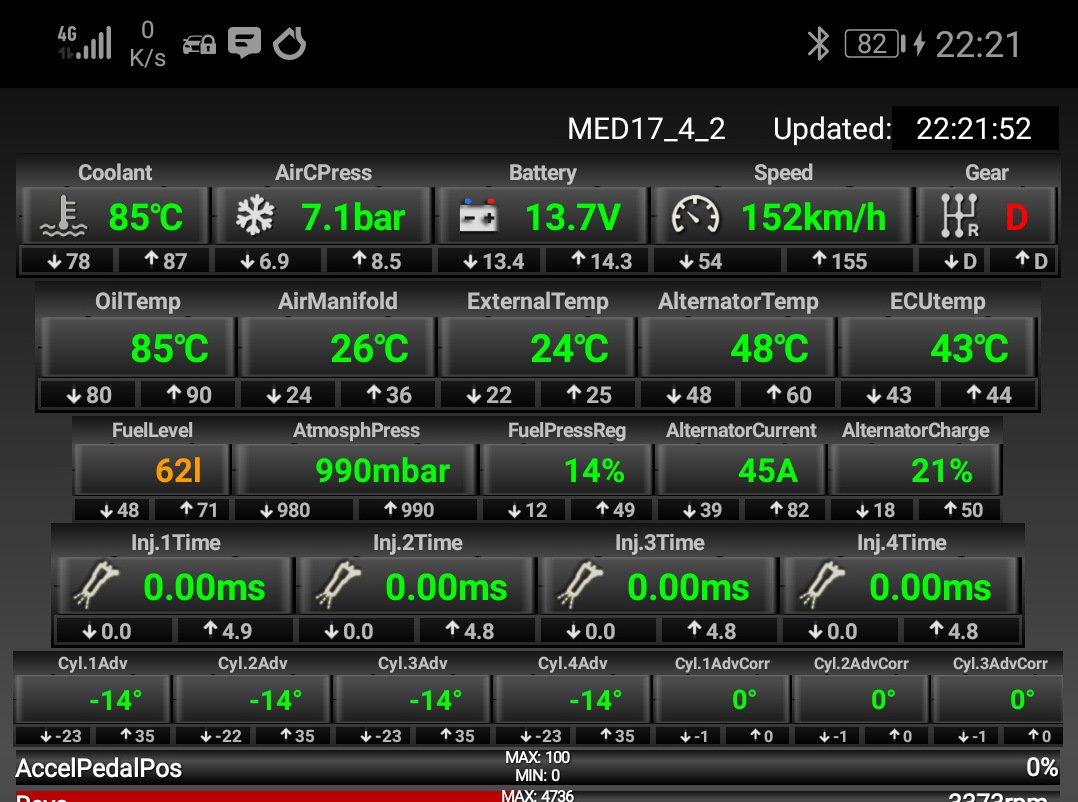

Доброго дня. Мотор DT (1 поколение). Статья применима к моему мотору? Значения по углам опережения и откатам очень странные. Как пример скриншот из фапа
Что странного?
Углы разве не большие? Исходя из статьи тут мотор просто умереть должен…
Читайте внимательно, на скрине ничего не вижу странного

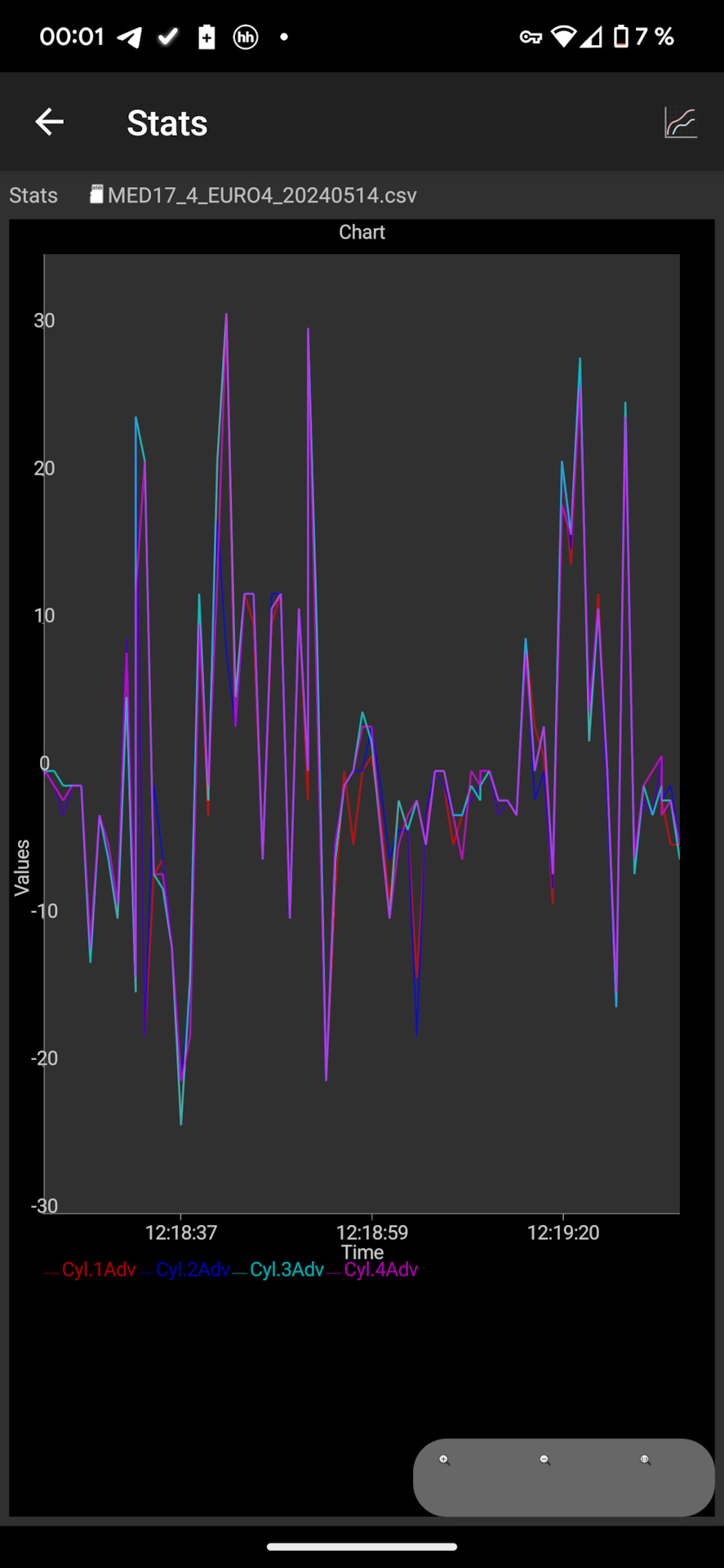

По Cyl.1AdvCorr ещё в записи про атмо было, что большие значения — это труба. Ну как бе не факт, поскольку проводка дерьмо — см. скрин.
У вас фдт, куда вы с ним тут
А что FDT теперь не турбо? Или пиковые показания в 49к по 2-м цилиндрам — это норма для него?
Внимательность решает иногда кучу вопросов
Не, это то я читал изначально, но в чём оксюморон тогда?
Я же сказал — в фдт

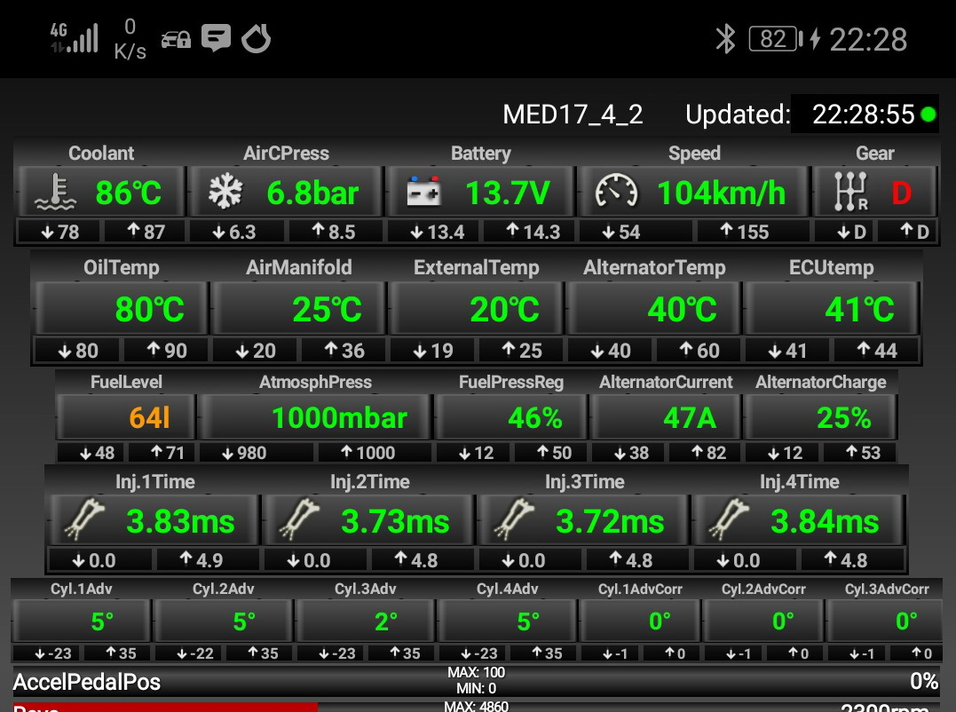

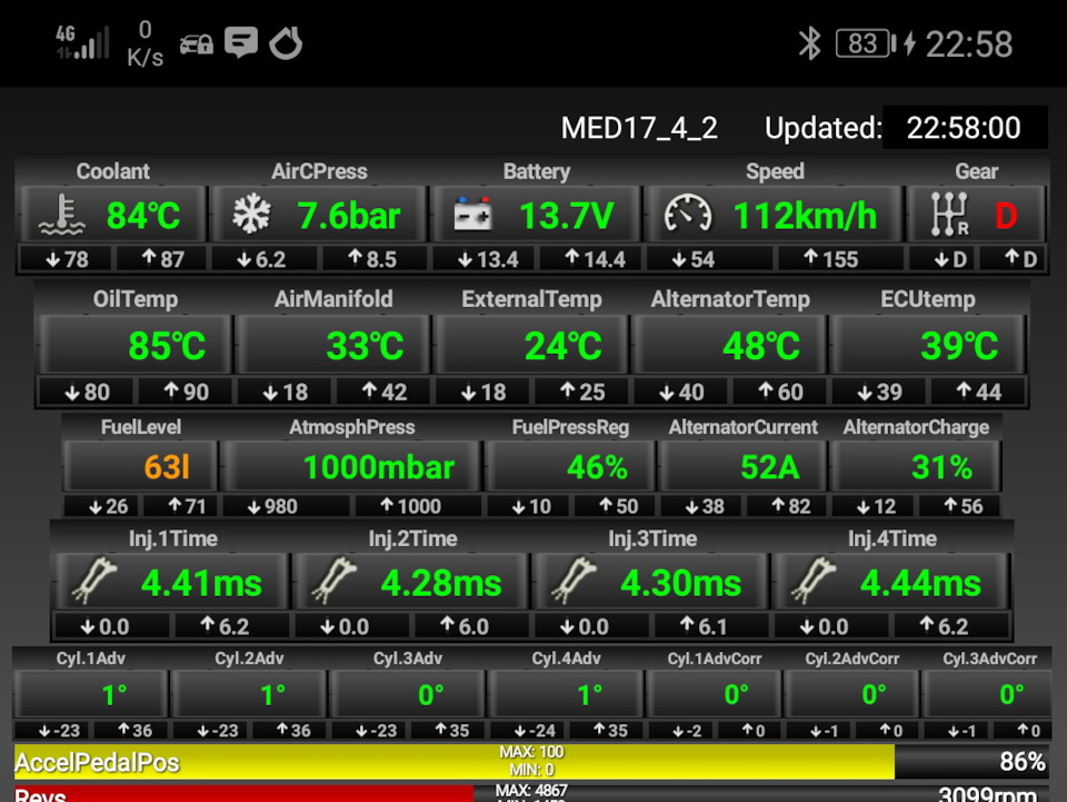

какое масло залито?
0-w30 от Роснефти
чтото сильно греется масло.
У меня? Да не, вроде как должно показания — www.drive2.ru/l/558810842972291547/ ну кроме глючных, конечно
ну относительно ОЖ конечно.
Да ну, масло в картере же не может моментально подостыть, в отличии от охлаждайки в радиаторе.
у меня значит может, а у тебя нет?
а какое точно масло? чтоб характеристики посмотреть
Что значит "может"? Охлаждайка циркулирует через ДВС и радиатор, соответственно вентиль способен охладить её спокойно. А вот пока тепло передастся от масла через горячий корпус ДВС в охлаждайку — это уже не быстрое дело. Там не может меняться моментом, иначе это не ДВС а вечный двигатель какой-то, плюющий на законы термодинамики.
Покажите свои скрины в динамике (3-4 шт.), иначе мы наверное друг друга не поймём.

Что Вас смущает?
Я писал у себя в БЖ, что отвалился гена по LIN, да и Cyl.4Adv у меня не работает.
Аналогичные же показатели в остальном.
таки про температуру масла же пишем. никакие показатели даже не рассматриваем, забыли?
Я и указываю, что кроме 2-х параметров всё схоже. Масло у Вас греется до 90, но охлаждайка 84. Вероятно программно термостат понижен.
Моё масло, как видо пока ещё в зелёной зоне несмотря на 4-ре часа езды по трассе и защиту снизу.
Это не зеленая зона, это просто так )
прошивки нет, все родное у меня.
PTZ-M
У меня так же иногда бывает при сбросе газа после нагрузки. Я так понимаю, это глюк софта.
Посмотрел свой мотор по фапу по этим параметрам. Все в норме. Я доволен. Еп6 живи)))
Алексей, добрый день. Пост очень полезный! Распиши прожалуйста чуть подробнее как распознать что верхняя лямбда имеет долгий отклик. Можно ли это увидеть по графикам логов fap и какие параметры при этом смотреть. Благодарю!
Строишь графики и смотришь, нужен только опыт кучи машин на этом движке чтобы понять повторяемость, рандомно только откровенную жопу думаю можно увидеть
Вы пишете: "UpMixCorr под полной нагрузкой для удк данный параметр должен быть строго = 0, иначе у вас серьезные проблемы вплоть до фатального исхода мотора." — а вот интересно, почему не нулевая коррекция под нагрузкой приведёт к фатальному исходу мотора?
Нет времени объяснять, сложно, просто знайте это
Какие могут быть причины не нулевой коррекции?
К примеру самая банальная — кривая настройка
на 100м бензе откаты -3, на 95-м откаты -6, это тот случай когда нужно на 100м ездить?
Но на 95м -6 только в жару и когда ОЖ 105гр, если трасса то -1 или 0 откаты.
на 100м Knock sensor noise measured максимум до 2, на 95м уже 3.95 есть.
свечи и катушки новые подкинуть бы
свечи новые

Почему скрине OilPumpValve 10%? Масло ручьем мимо или это глюк какой-то?
Тоже скрин вызвал вопросы!
Schmitt406
Если бы все было хорошо с машиной — скринчик бы у меня не сохранился 😏
У меня сейчас также. На прогретую 10% на ХХ и давление 2300 вместо заданного 2600. Ошибок пока нет. Маслонасос просится на небеса?)
Либо сливается где-то с шейки
Надо верить в лучшее
Китайский фильтр смяло:) Поменял на нормальный, теперь всё ок! Спасибо за статью!
