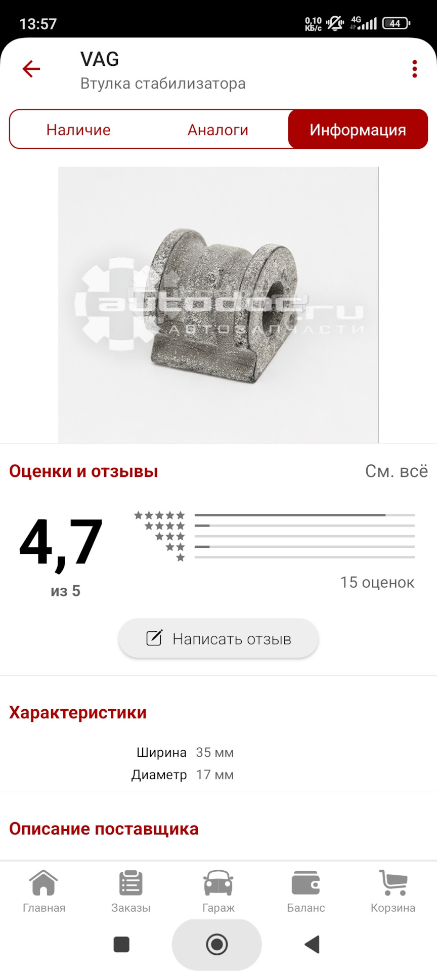

Поставьте втулки стабилизатора 17мм диаметром. 6Q0411314Q
Согласен. Поставил такие в мае 2021г.- пока тишина. Только иногда в жару, на сильных неровностях, поскрипывают бархотки на дверях.
Хорошее рабочее решение, только одеваются они трудно, но это мелочи
ZhEkA453

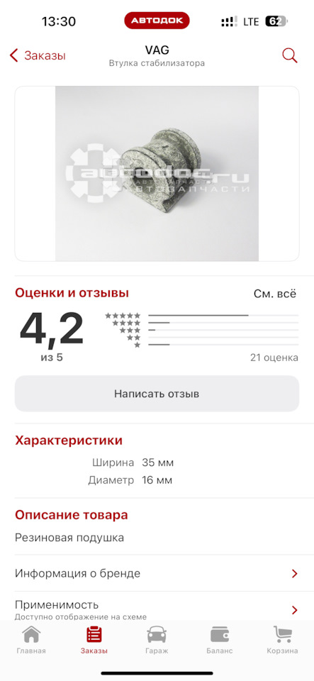

Сейчас стоят 16 мм 6Q0411314, не будет люфта от большего размера?
У нас по заводу идёт втулка 18мм, номер который вы скинули как раз 18мм ведь, не 16 🤔
Автодок говорит что это артикул 16 мм
Мой Автодок говорит другое
Dzhok77
6q0411314r вот эти 16мм
6q0411314 эти 18мм
Заказал на 17, попробую заменить, если придут без обсыпки значит подделка.
Я в этом году заказывал через направление дилера, пришли без обсыпки в запаяном пакетике с логотипами. Поставил, все хорошо
