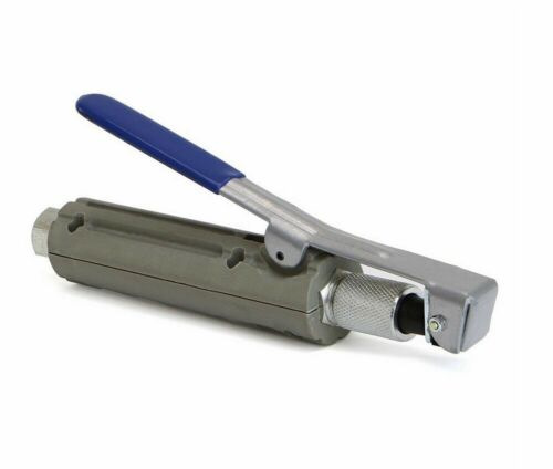

А можете рассказать о пескоструе подробнее)?
А что конкретно интересует?) из газового балона сделан)
Что за компрессор?
Когда прям плотно этим занимался был винтовой на 2 кубических метра, дизельный, сейчас для себя и друзей обычного двухпоршневого хватает-на входе 400л/мин, на выходе где то 340л/мин…сопло поменьше диаметром и в путь, без спешки
А модель самого пистолета?
Моего компрессора, значит, хватит для этих дел
Для калымов всмысле хватит или для себя? Пистолет сейчас стоит из шарового крана, но сам шарик внутри нужно обрезать, иначе сжирает песком кран очень быстро, в него ввернута трубка 3/4(сгон), на другом конце резьбовая заглушка, а внутри сгона сопло из карбида бора … Если вообще по лайту работать или заниматься брошированием дерева, или матованием стекла, очень удобный, как на фото, но керамические сопла из комплекта изнашиваются быстро
Для себя примеряю. Иногда попадаются места, где без песка не зачистить нормально.
У меня 2 компрессора СО-7Б. Хочу их головки вообще запараллелить, чтобы еще производительнее был пескоструй
Тогда вообще огонь, для себя их двух хватит заглаза, есть нюанс по шлангам-от компрессора до аппарата должен быть длиньше примерно в 3 раза, чем от аппарата до пескоструйщика и диаметр не меньше 18-20мм, под производительность со-7б я считал, получалось сопло диаметром около 3мм, но ресивер нужен около 100литров, не считая объёма самого пескоструйного аппарата… Это все для работы-включил и не выключать, если для себя с перекурами, то и ресивера с 50литрами хватит

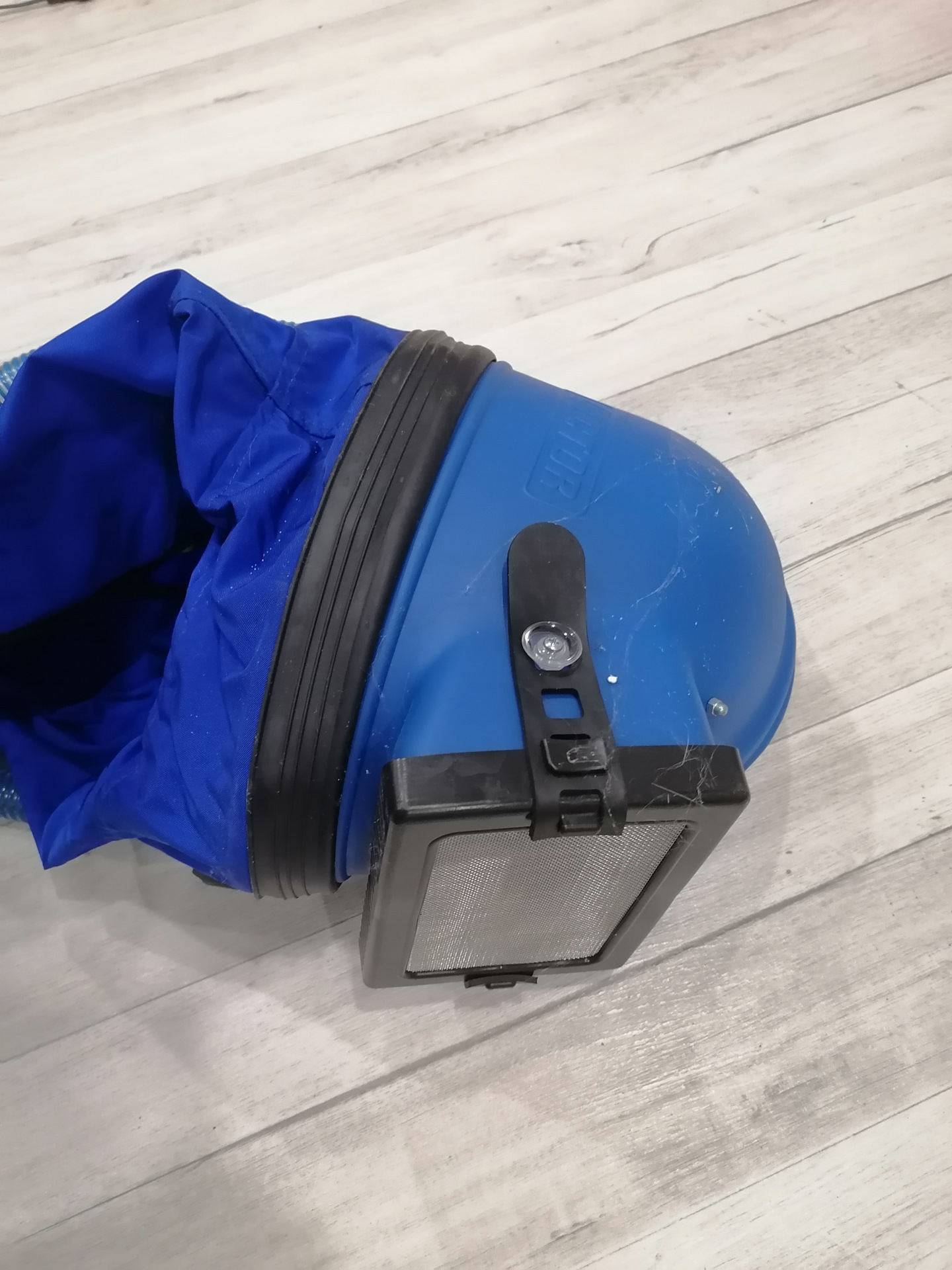

Мой "мегатрон" ждёт пока я вернусь к любимому занятию 😁… Вот над этим рекомендую прям задуматься, иначе силикоз неизбежен, очень неприятная болезнь
Синий миньон))
😁Есть конечно красный от фирмы contracor, но сейчас стоит таких денег, что лучше противогаз 😂шучу конечно, это vector, впринципе неплохой, стекла можно самому нарезать запасных
