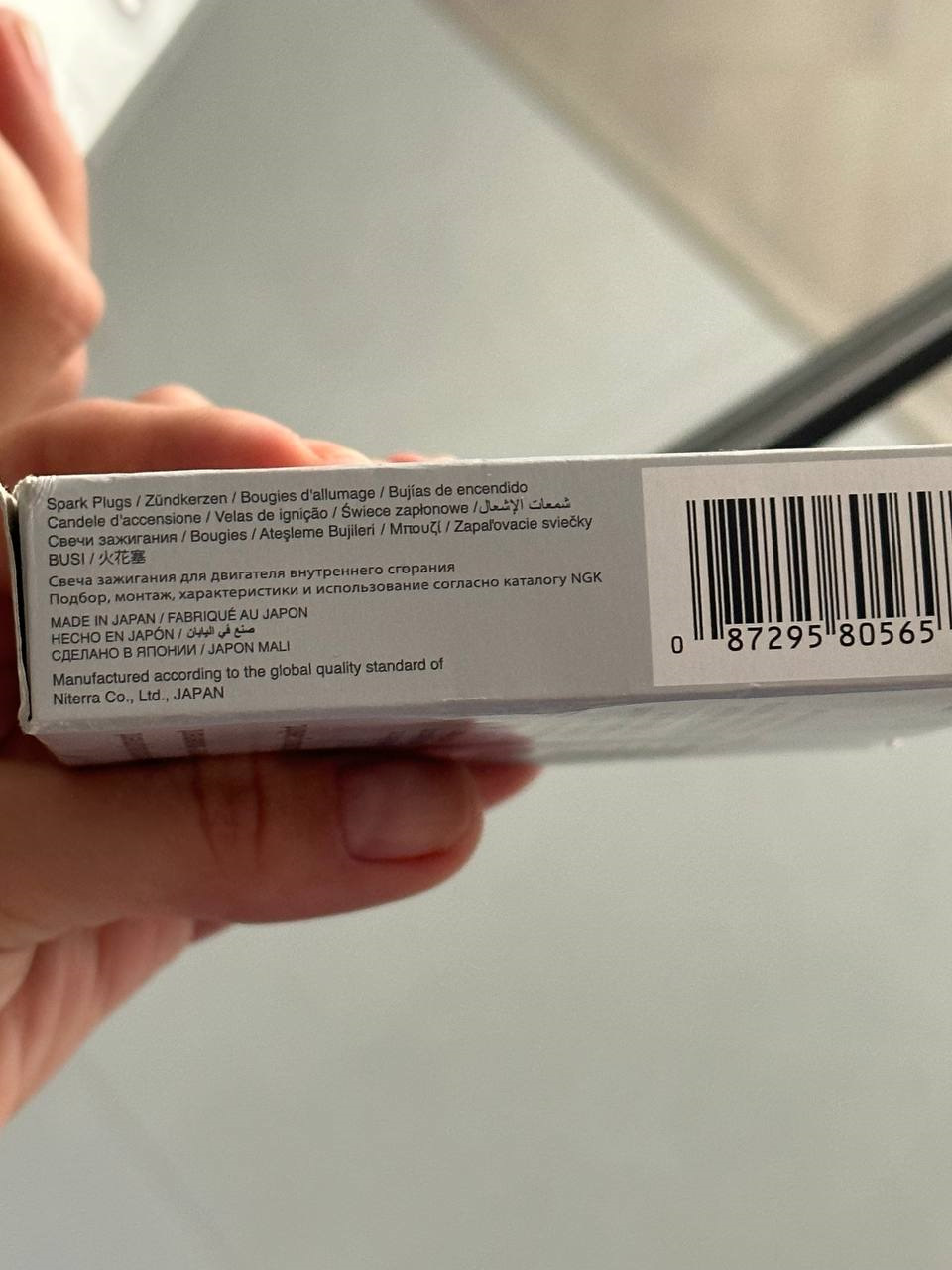

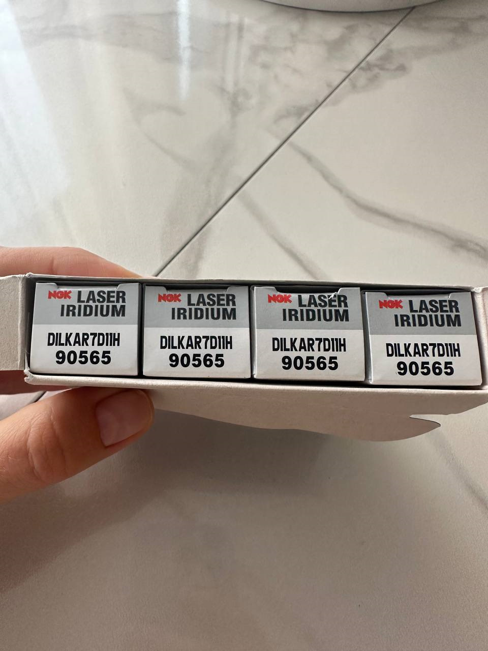

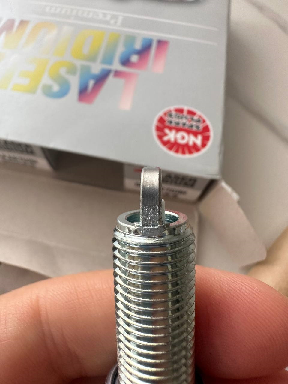

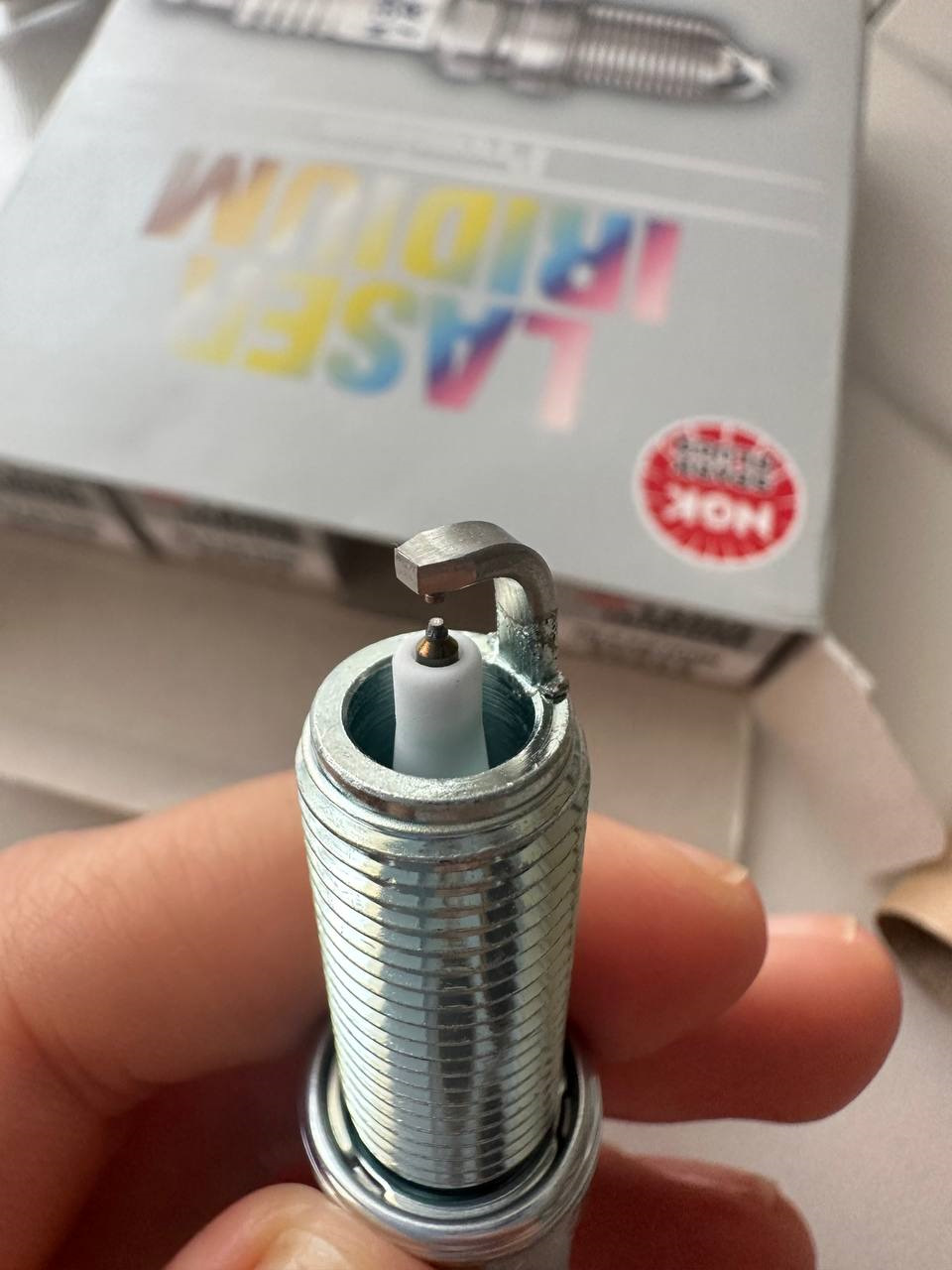

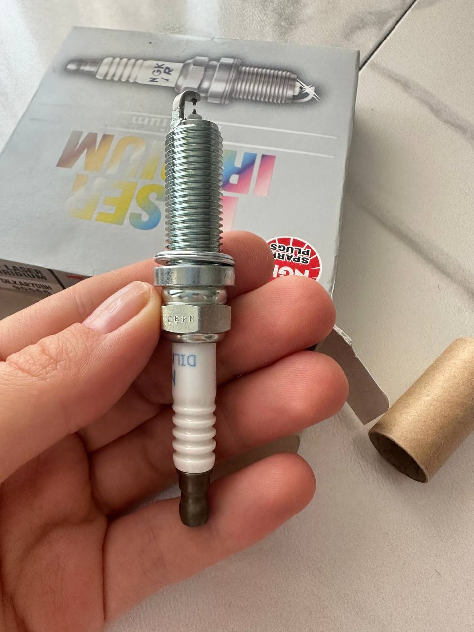

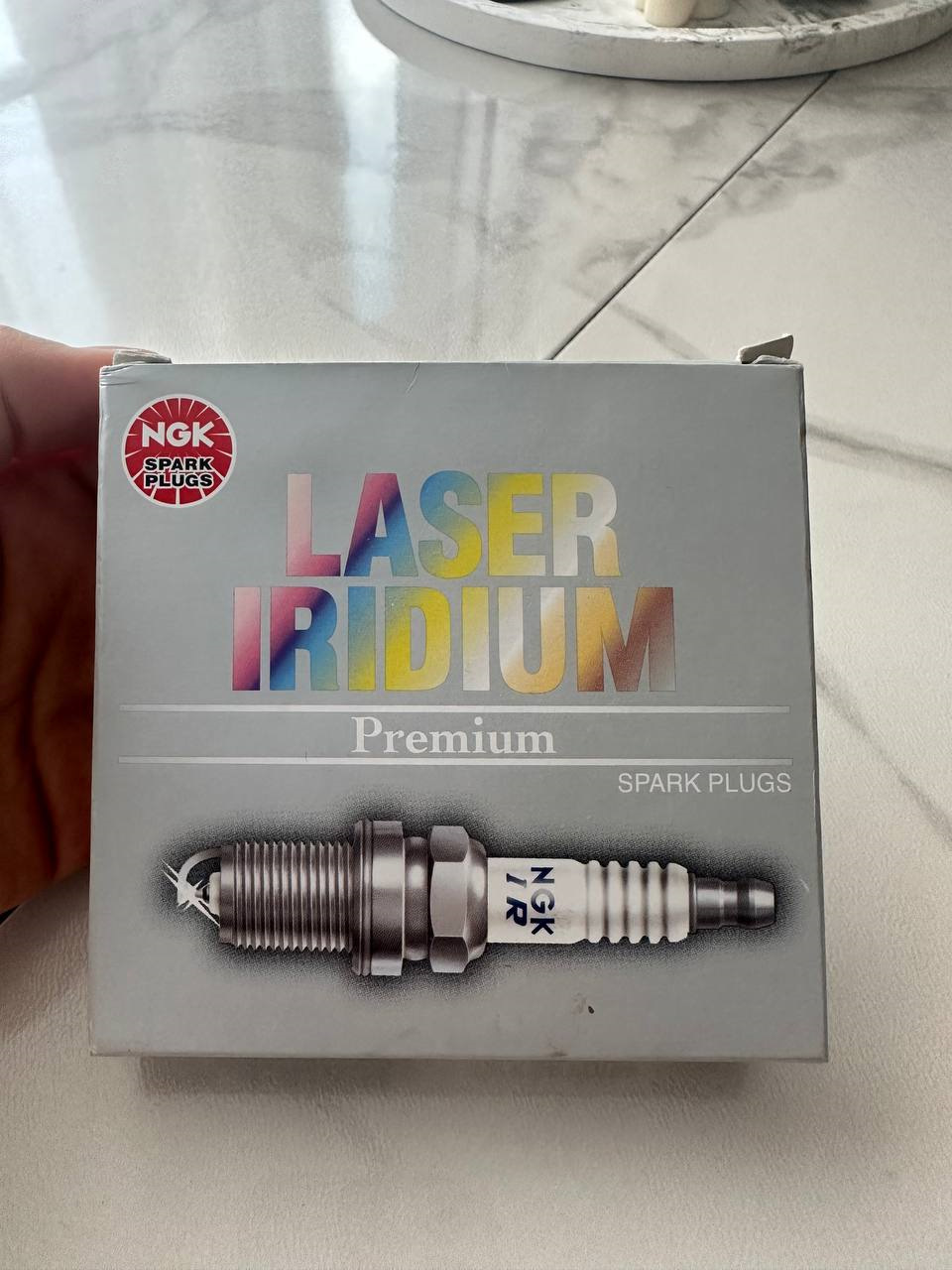

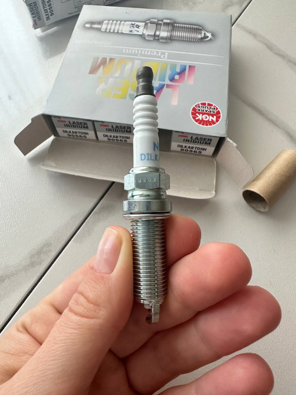

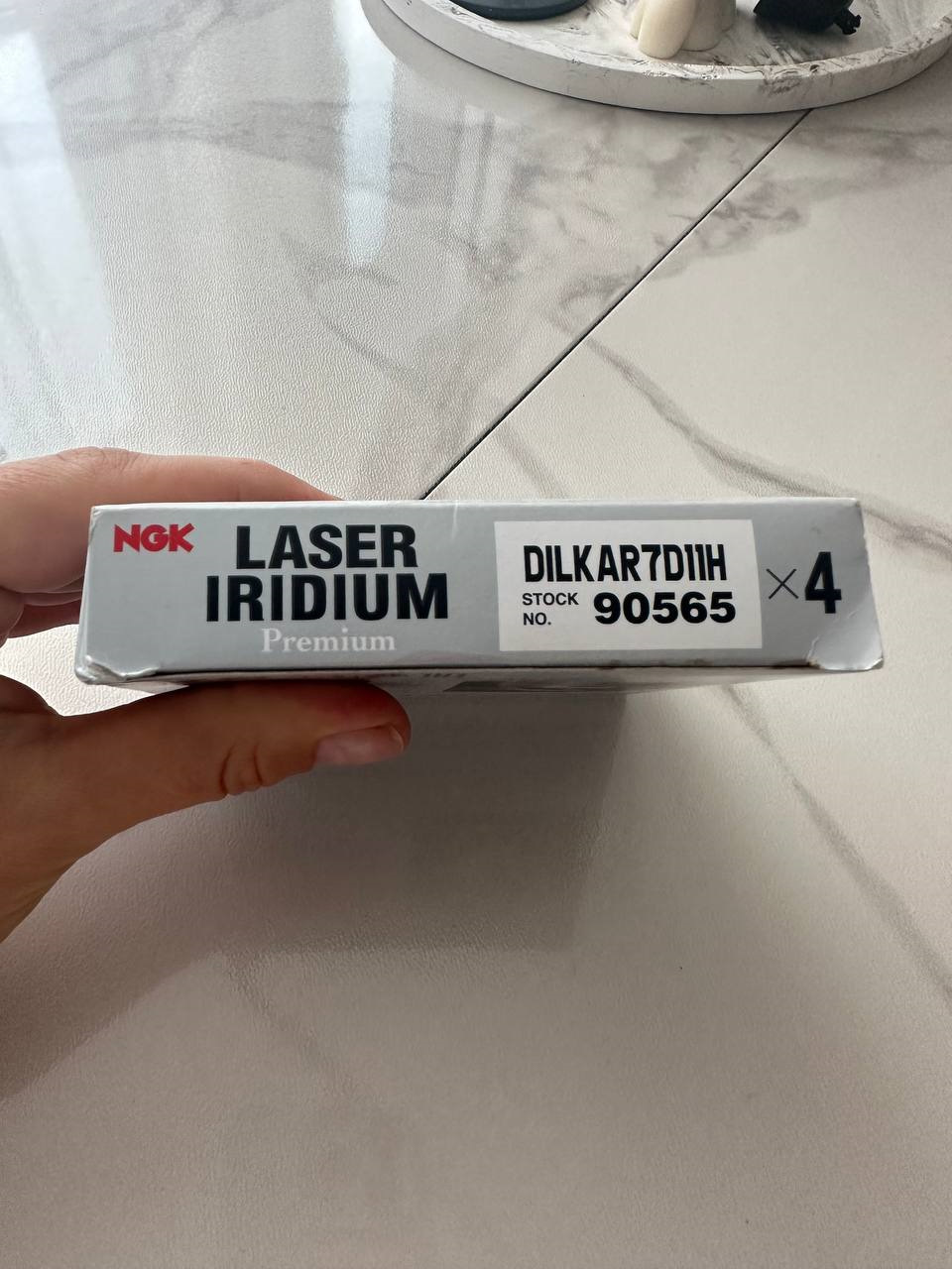

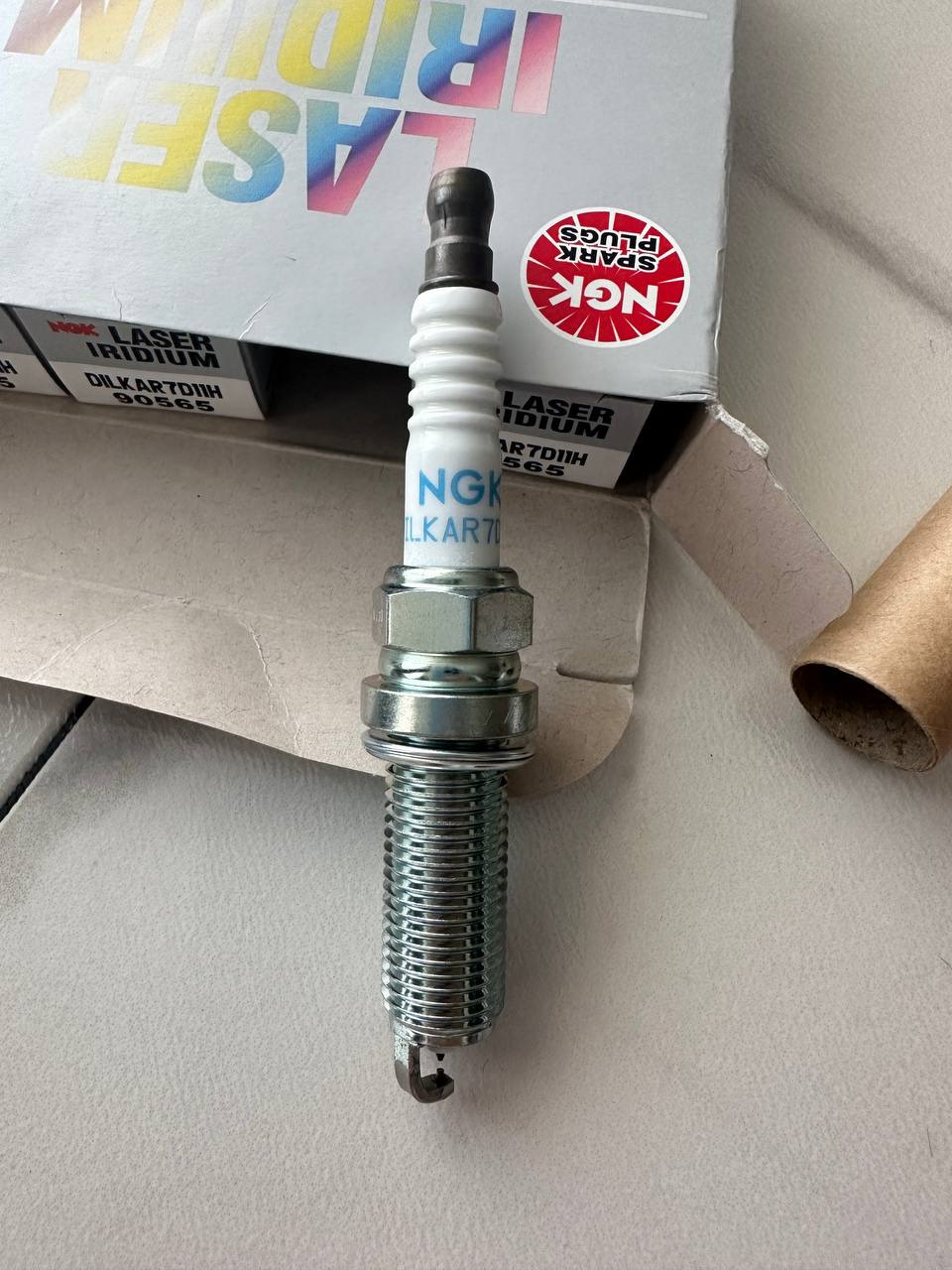

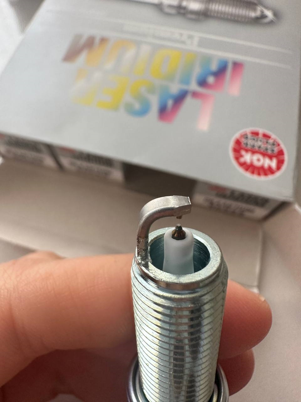

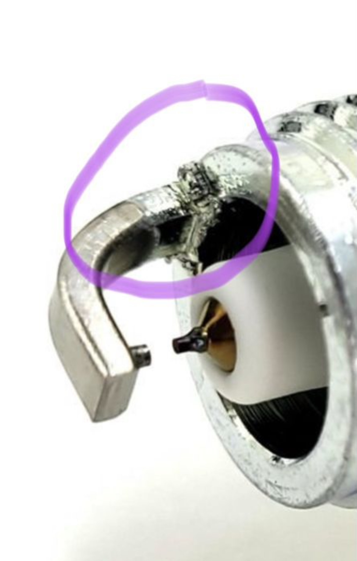

Была возможность привезти из США свечи NGK 90565 Laser Iridium. Выкладываю фото свечей, может, они кому-то помогут отсеять подделки при покупке на маркетплейсах.
Подделка! )))) На втором фото коробки ответный электрод — платиновый, а не иридиевый выступающий! ))) Как так может быть? — картинка товара на упаковке не соответствует товару в упаковке!
Смущает небрежная сварка бокового электрода, и центральный электрод как-то кривоват. Вы уверены, что вам привезли из Америки, а не с филиала Алиэкспресса?
Продаем оригинальные свечи зажигания NGK, Denso, Bosch. Импортируем в Россию сами, поэтому в качестве уверены на 146%
Небрежная сварка бокового электрода — это как раз признак оригинала NGK. На подделках там все красивее, так как приваривают другим способом. Ну и свеча зажигания не ювелирное изделие, его не для красоты производят
Уверен. Разве что китайцы нагло произвели подмену, пока свечи были в багажном отделении)

Подделка! ))))
Вот навар на поддельных свечках
У вас на фото оригинальная свеча

На оригинале по кругу выбито Japan, здесь нет
Нет, это уже не всегда так. Зависит от завода на котором производится свеча
Откуда уверенность, что в других странах нет контрафакта и подделок?
Если почитать американские форумы, то там тоже есть жалобы на подделки на Amazon. Так что подделки есть везде. Покупайте у проверенных продавцов

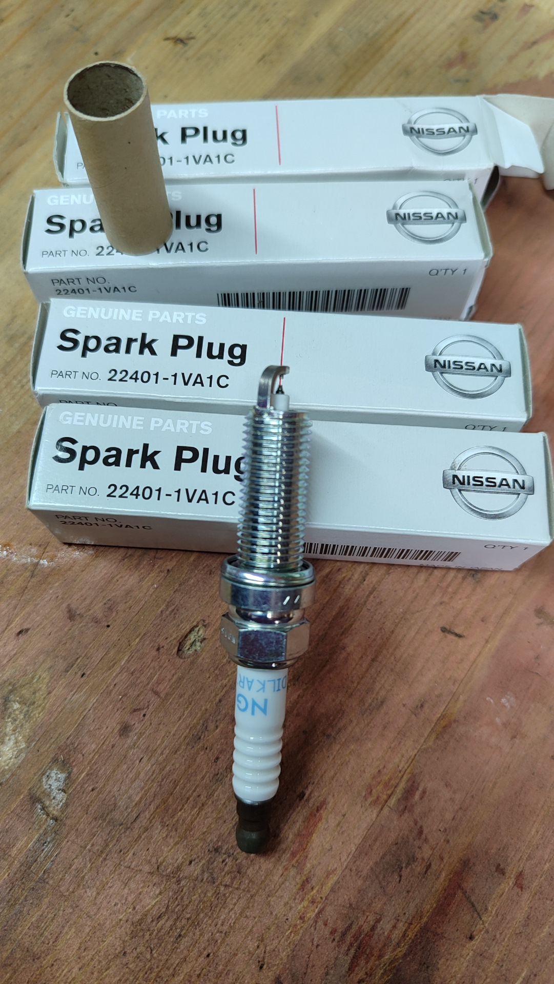

Свечи оригинал.
Не вижу на коробке, где написано made in Japan, Thailand.
ВО, это самое оно. Одобрямс.
