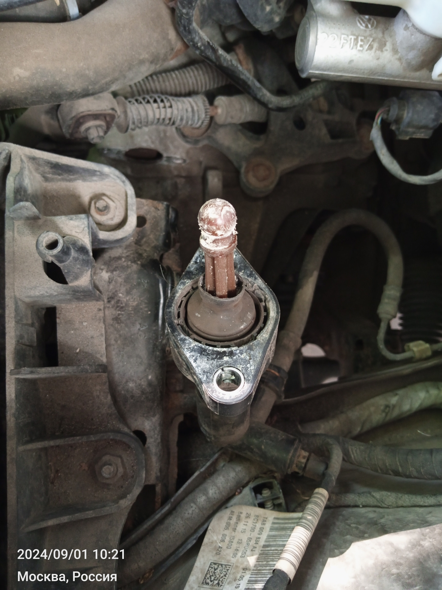

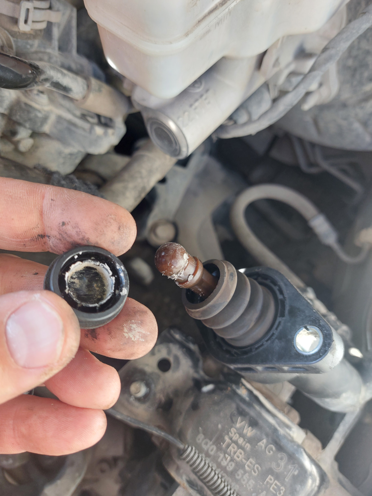

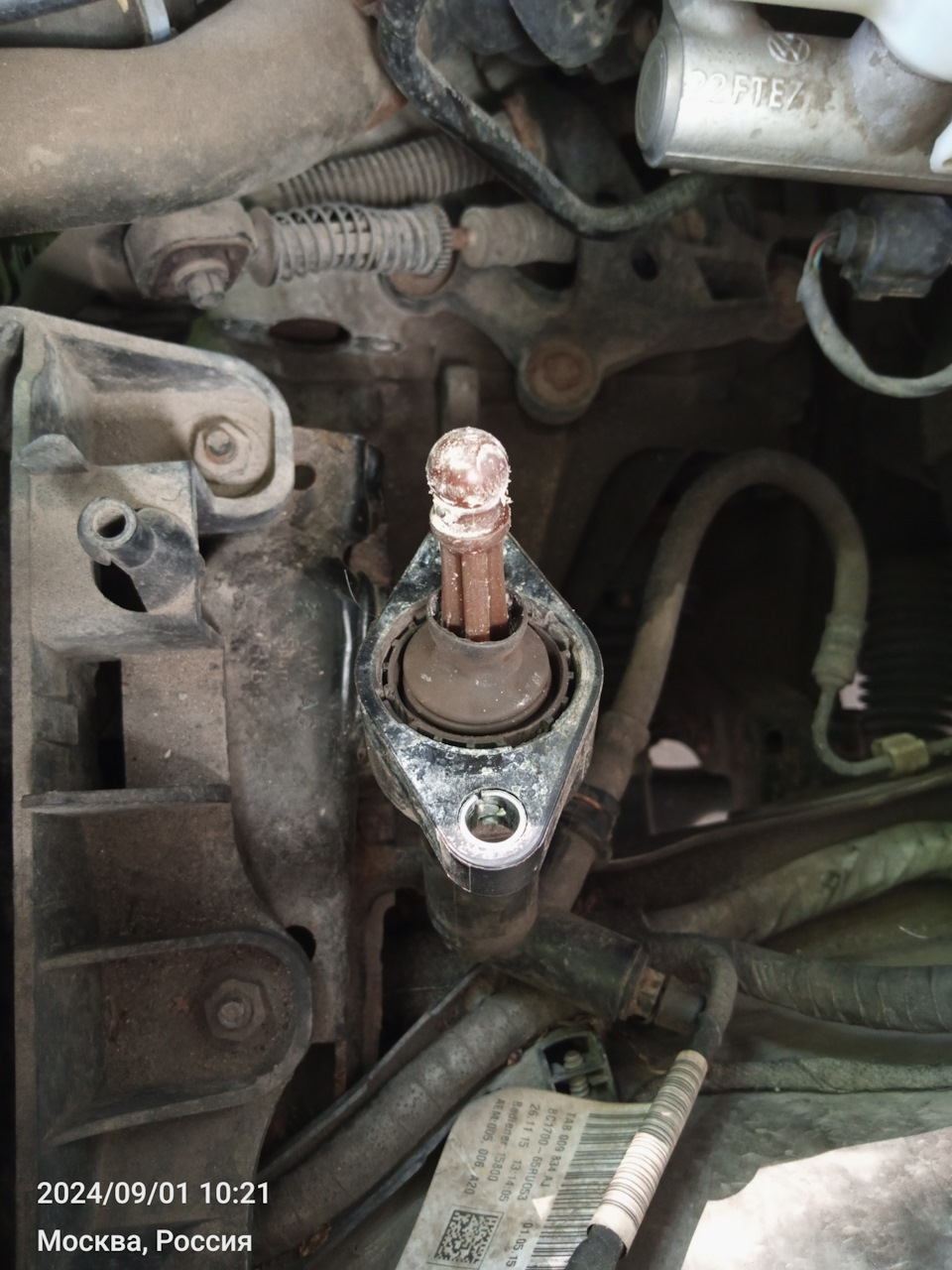

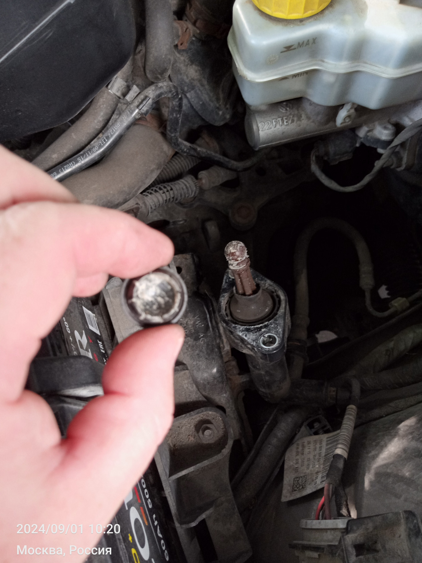

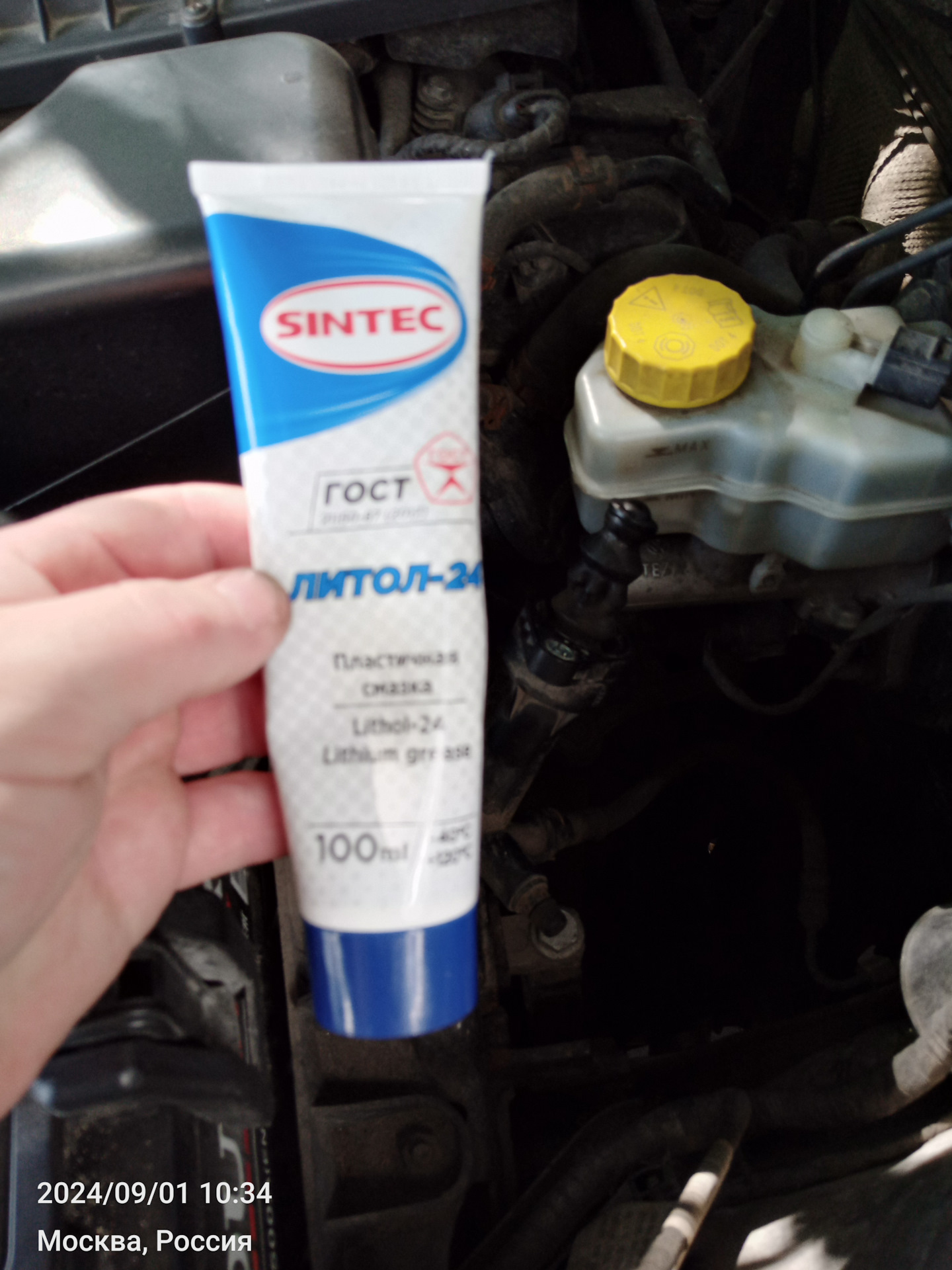

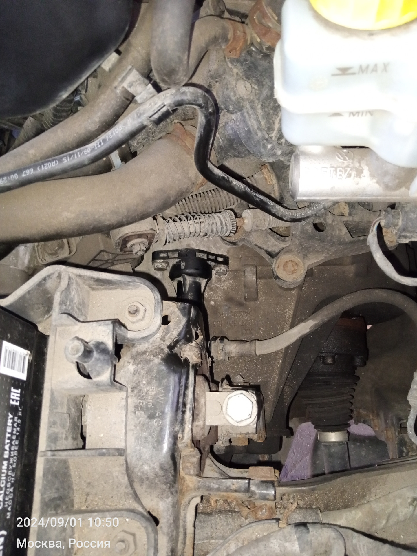

Всем подписчикам привет 👋. Сегодня в выходной солнечный день решил сделать данную процедуру. Никогда туда не лазил. Машина 2016 года. Этим летом иногда в жару был слышан скрип из под капота при нажатии на педаль сцепления. Аккумулятор я не снимал. Все сделал без снятия хоть и не особо удобно было. Особенно закручивать обратно цилиндр сцепления. Потребовалось 30 минут времени, головка на "13" с трещëткой и умелые руки) Все конечно из пластика поэтому откручивать и закручивать нужно параллельно два болта чтобы ничего не перекосилось и не сломалось. Залез конечно не зря- старая смазка вся высохла. Стянул резиновый пыльник и смазал шток цилиндра. Собрал все в обратной последовательности. Всем ровных дорог 🙂

Вот не хочу брехать но… Но, у меня единственный раз был скрип на сцеплении — скрипела пластмассовая втулка педали. Вынимал, мазал пластичной смазкой "Texaco" — интересная штука. Аэрозольный баллон, пока смазка в баллоне, она жидкая, как только попадает на смазываемую деталь становится как вазелин.
Но, вот шток рабочего цилиндра никогда не слышал, чтобы скрипел.
В этом году буду менять комплект сцепления (брать буду LUK), тогда и поглядим как себя чувствует шток.
Тоже бы надо смазать, какие трудности присутствуют в данном деле? Читал как то что аккуратно там надо мол сломать можно что то там
Сложного ничего. Просто аккуратно и не торопиться. Снять АКБ, площадку, равномерно выкручивать крепёжные болты, аккуратно снять, смазать, собрать обратно.
Лето, жара и болезни одни и те же))
Сегодня утром менял фильтр на холодном впуске, заодно площадку под акб снимал, а там и до штока не далеко было. Так-же снял, почистил, смазал. Фото- удивительно похожи)))
Площадку аккума снять минута делов. Я и со снятой то не почувствовал удобства
Да, там руки нужны хирурга и ключ рожковый или накидной сточенный или головка тонкая. Я 2 раза делал. Впервый помазал типо литол, солидол. Для подшипников короч. Помогло на год. Сейчас для тормозов слипкот помазал и года 3 тишина
Снимаешь площадку аккумулятора, и доступ становится гораздо проще
