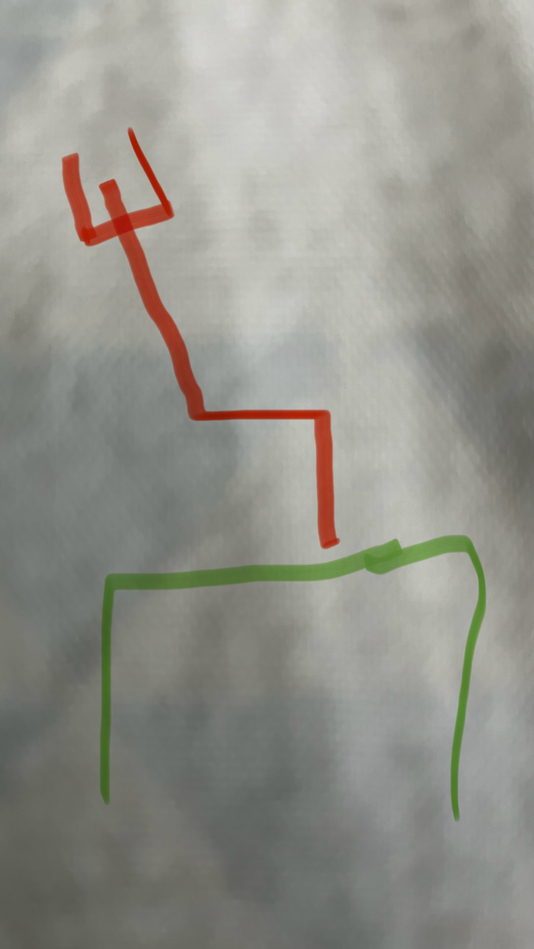

А как ты собрался через форкамеры попасть в цилиндры
Там не залезть даже через форсунки
О как! Печально! Думал что можно посмотреть☹️
Я самой тонкой камерой не залез 😂😂Там углы большие и камеру не повернуть никак
i0zhek
Зеленый это цилиндр а красный это примерный путь камеры
