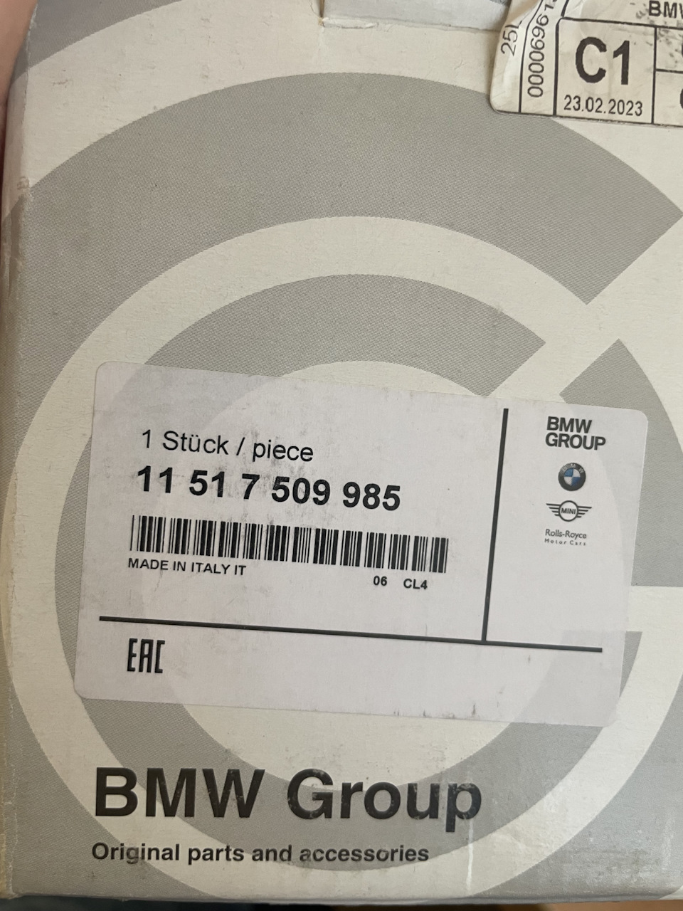

ставить рискованно, а PA659S в наличии уже не найти, решил не ломать мозг и купить оригинальную помпу 11517509985.
В наличии их тоже осталось мало. Не у всех дилеров они есть. Нашел одну в СПб, как оказалось, в упаковке лежала итальянская помпа Saleri SIL, судя по маркировкам,
выпущенная в 2022 году. Посмотрев на разброс пробегов натяжителей, роликов, шкивов, ремней, решил подойти комплексно и поменял все махом. Как показывает практика, ролики INA выхаживают у меня стабильно 80 тыс км и меняются на аналогичные. Ремни CONTITECH немецкого производства также выхаживают 80 тыс км. В итоге, установил:
