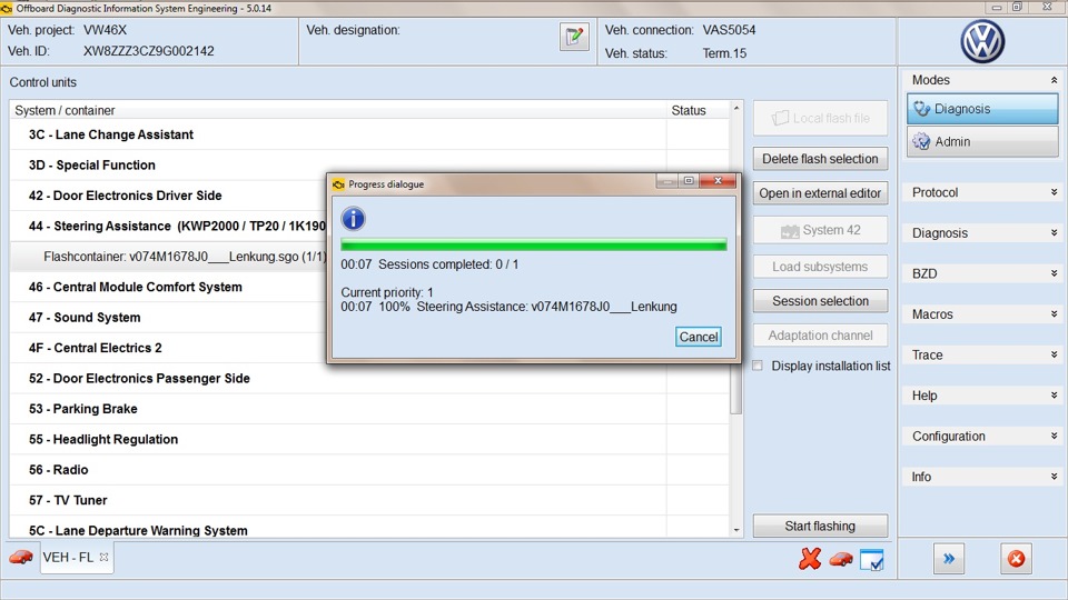

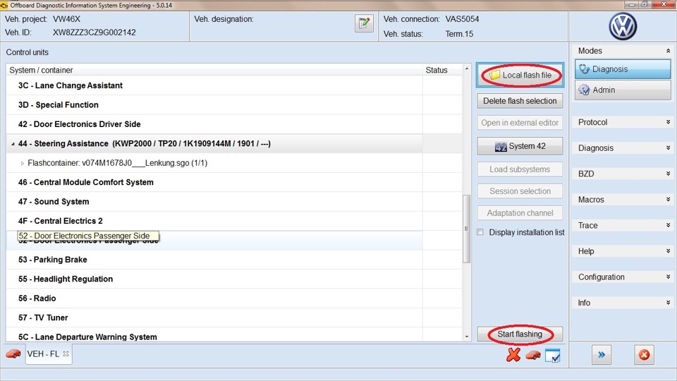

Потребовался VAS и прошивки от Auti TTS и Skoda II RS
Так как на ноуте не оказалось прошивки от Audi TTS (осталась на компе), то скачал её у NightRider77
В процессе всего был маленький ньюанс, но он был решён с подсказки Shlerik.Спасибо Стас
Потом начались тесты прошивок на разных скоростях.Скажу по честному (как ощутил всё это я):
От Audi TTS — на малых скоростях и повороте руля на месте особо сильных изменений от штатной параметрии не заметил, может чуть стал легче.На скоростях от 100 руля стал более уверенный в поворотох
От Skoda II RS — на малых скоростях и повороте руля на месте изменения есть и заметные.Руль стал более тугой и для меня очень нетривычный.На скоростях от 100 сравню руль с параметрией от Audi
У всех вкусы разные некоторым понравится от Skoda, но я поставил от Audi

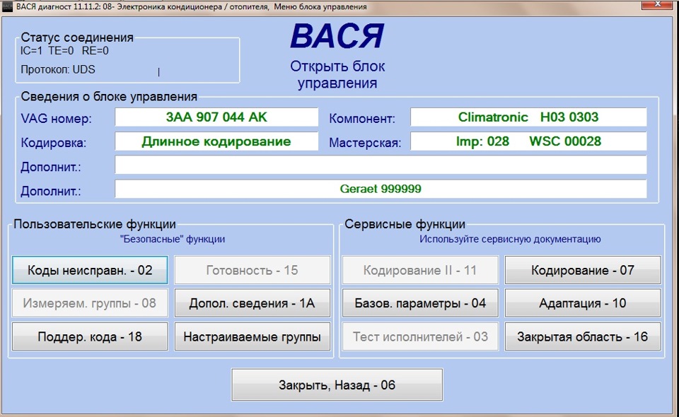

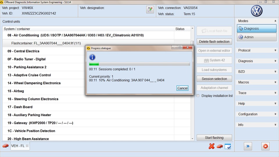

В процессе всех этих дел решил обновить софт климата
От нового софта сразу бросилось в глаза, то что при включении габаритов/ближний свет индикация включения (жёлтого цвета) какой-либо функции на климате стала притухать, раньше такого не было

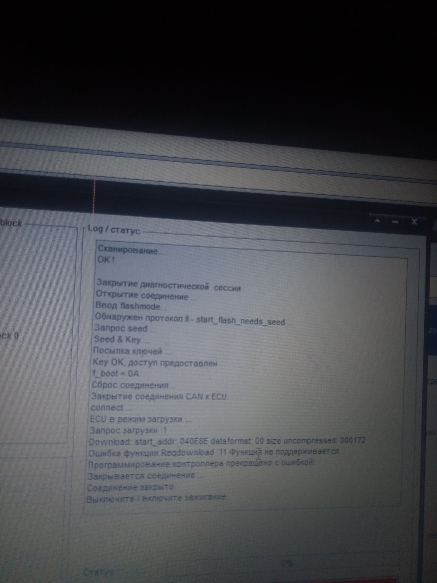

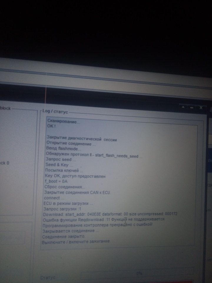

а ты незнаешь кто знает как прошивать через vcp? Я пробывал и у меня вот такая ошибка
В этом не подскажу
