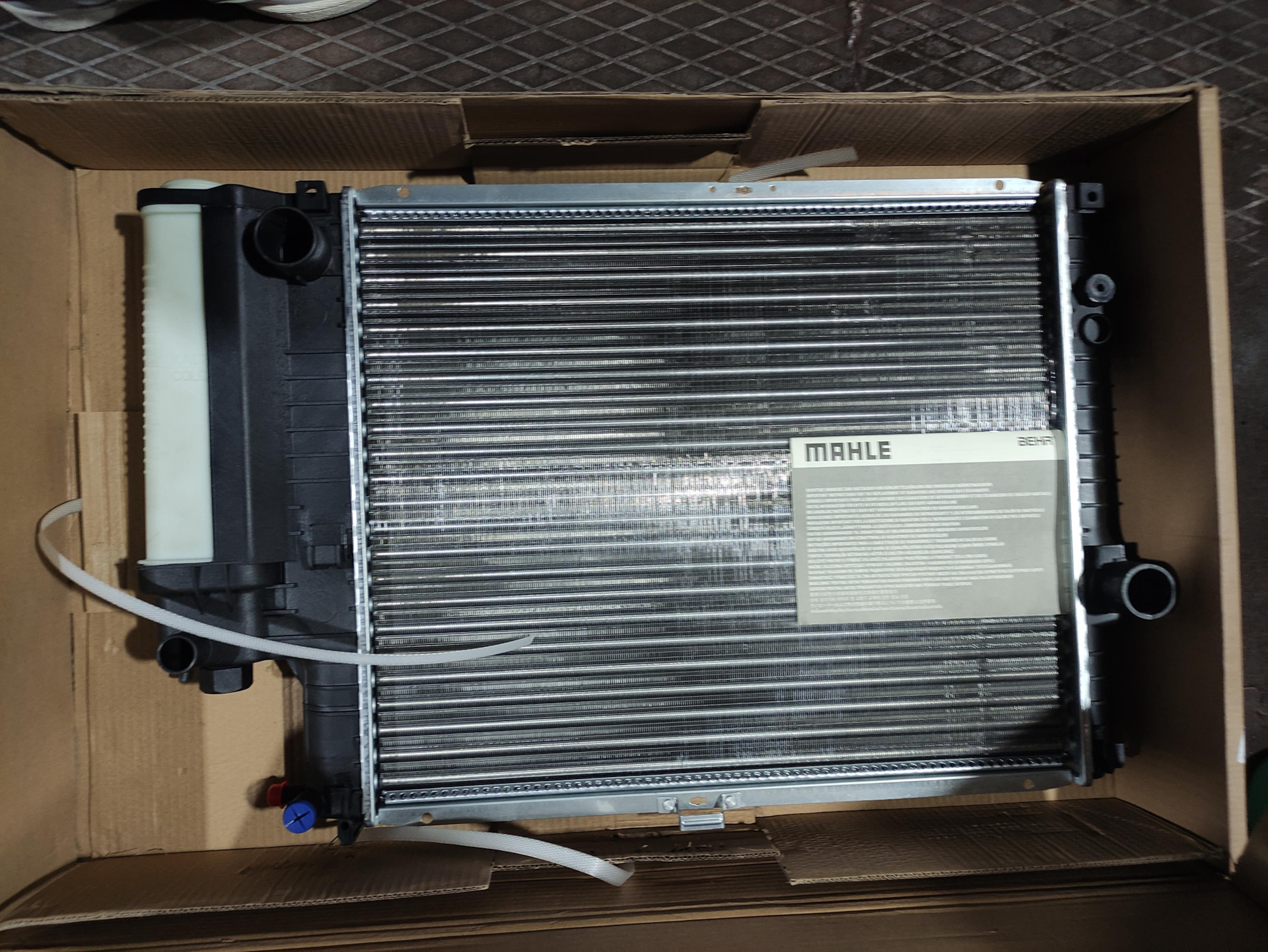

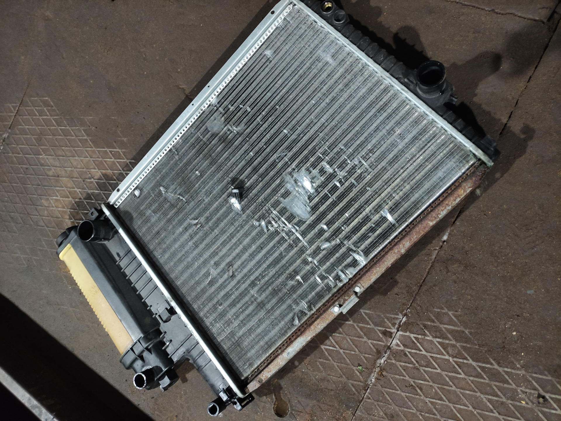

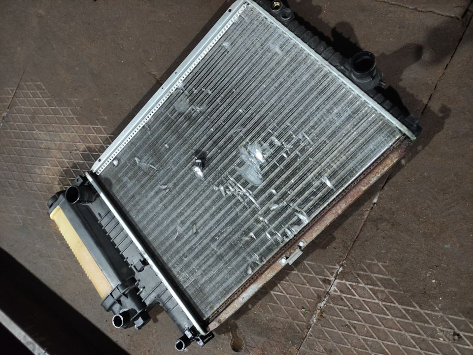

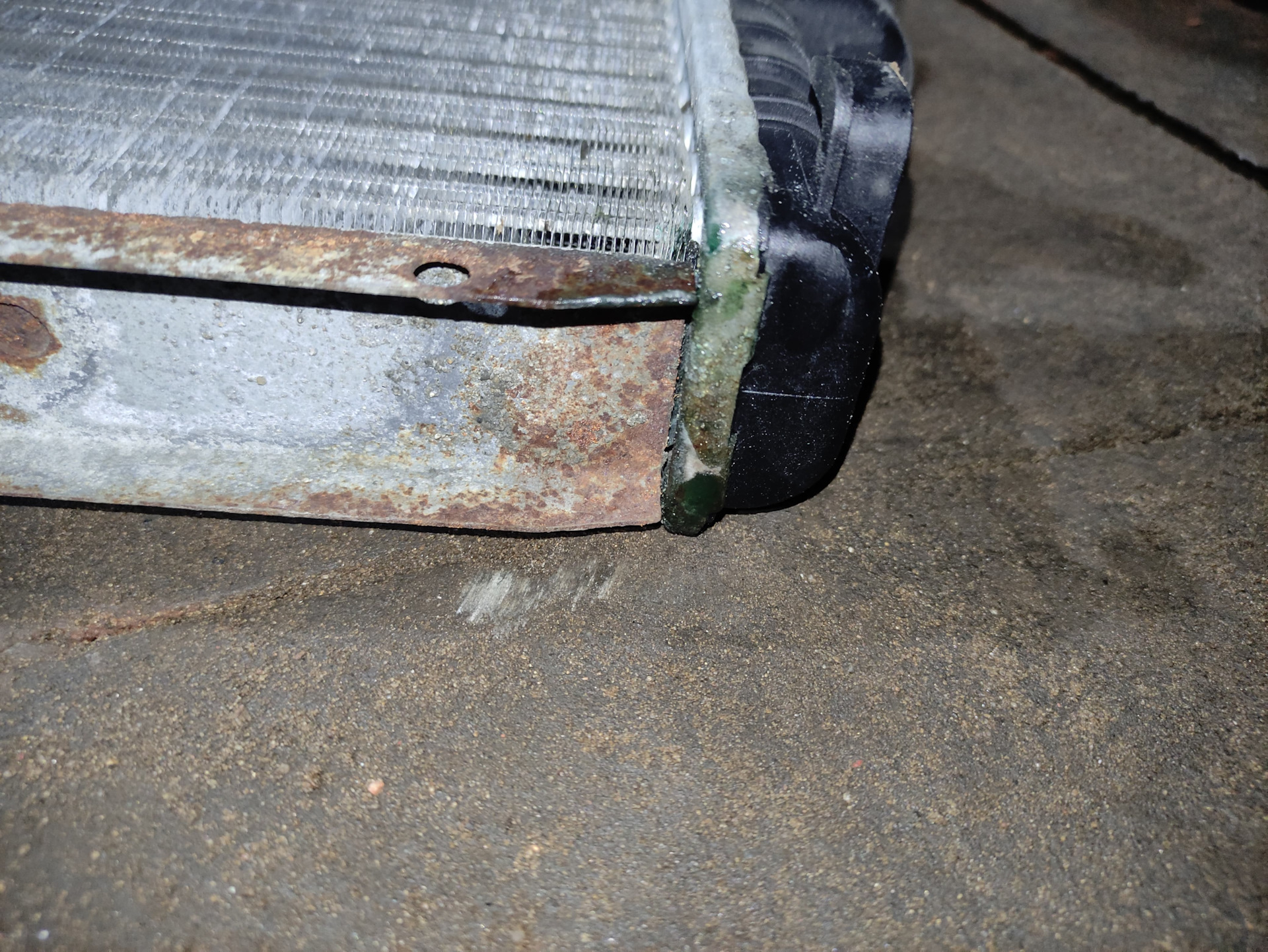

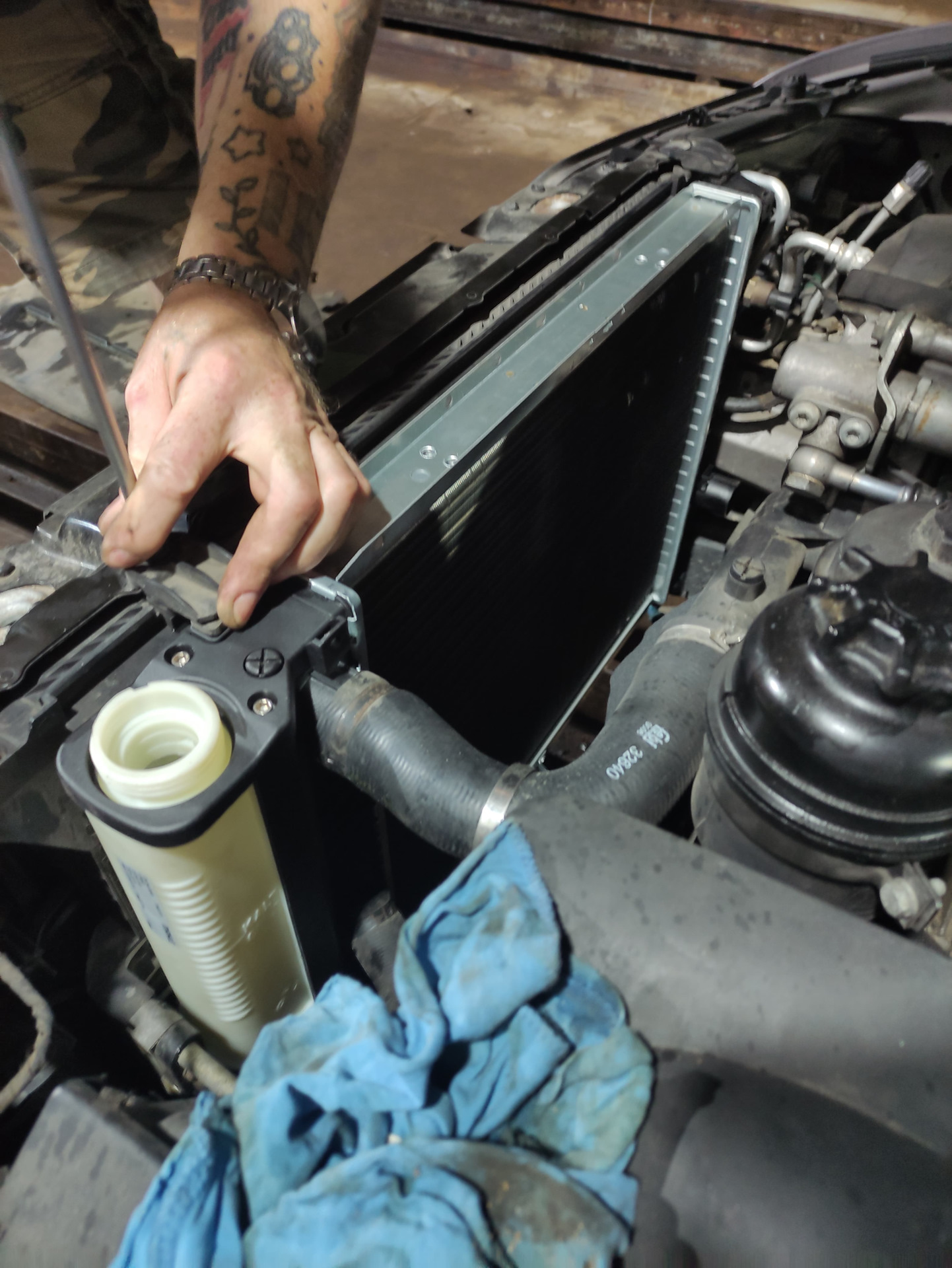

9. И наконец, последняя инвестиция — новый основной радиатор, который начал последние полгода течь с нижнего левого края, после 6 летней течи стыка бачка и корпуса, с которой я научился ездить, подливать по литру-полтора антифриза в год и не париться. Тем более, что основная течь проявлялась в холодную погоду, а зимой я не ездил, так в жару вообще бывали абсолютно сухие дни. Как будто реально он по настроению протекал)

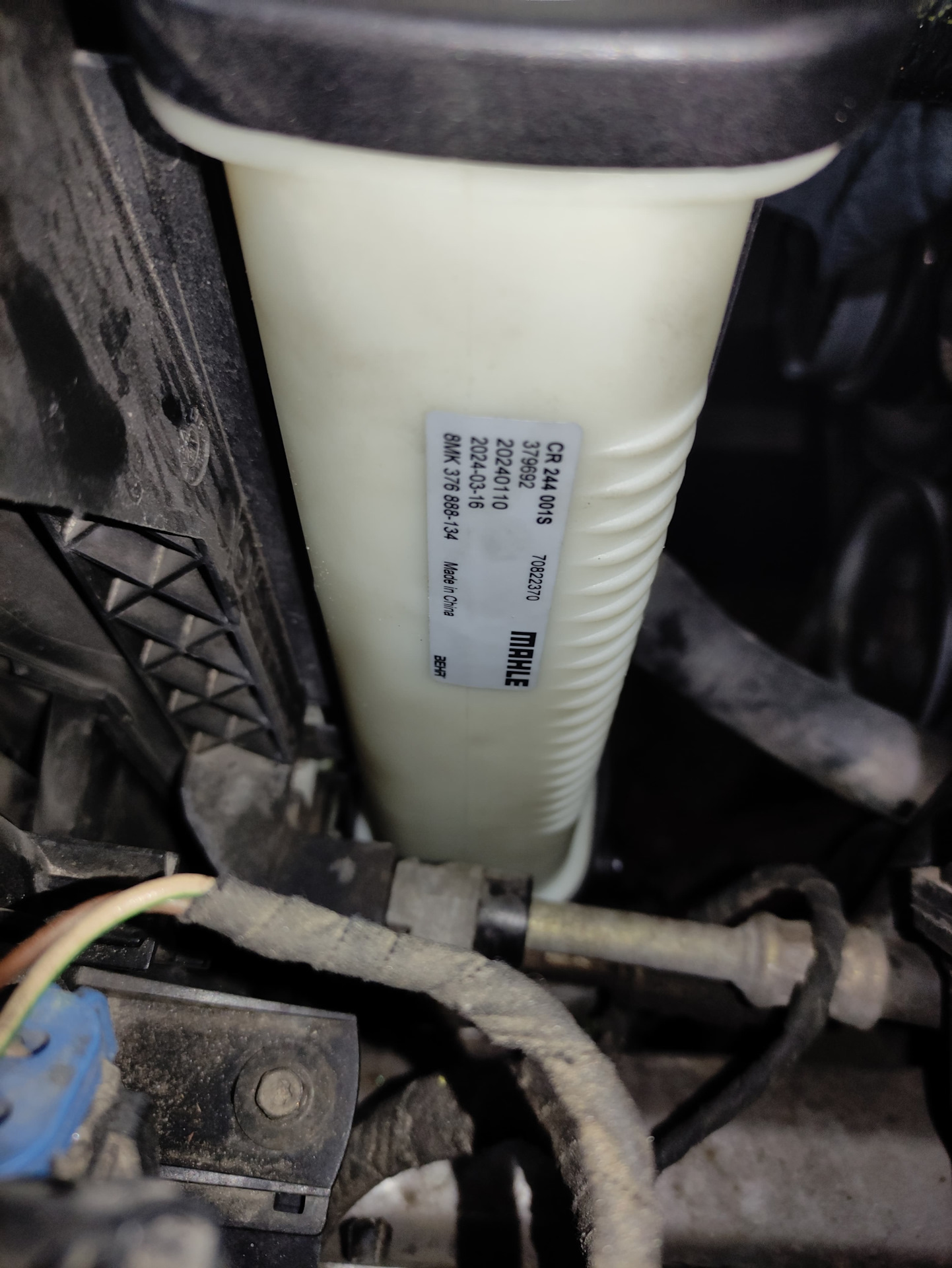

В ходе поисков радиатора я выбирал из Nissens, Behr, Mahle Knecht в бюджете около 10 тысяч. Конечно, советовали и SAT, что люди годами ездят и все отлично, как расходник за 5 тысяч и поменять не жалко, если что. Но были и отзывы, что сразу начинает течь. Поэтому отмел этот вариант и морально хотелось что-то более звучное, а-ля немецкое).
Behr оригинальный, еще старого производства, был найден за 12 тысяч в одном из магазинов, но, как сказал продавец, поставка к ним была в 2010 году, а производство еще раньше, значит он лежал на складах и перевозился туда сюда более 14 лет, что не могло хорошо сказаться на его возможных деформациях и состоянии уплотнителей бачка и корпуса. А мне крайне не хотелось снова поставить радиатор и увидеть антифриз снаружи системы, а не внутри)

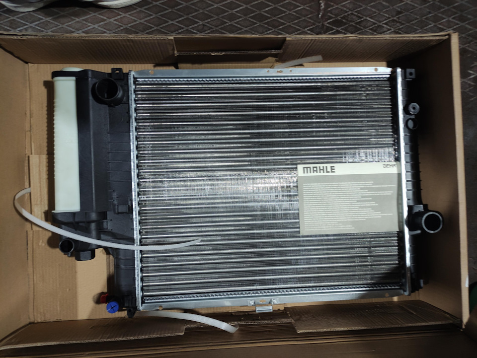

И вот, прикинув все за и против, заказываю Behr Mahle CR244001S, увидев в одном из постов, наклейка на нем гласит заветные MADE IN GERMANY. До последнего конечно опасался, что придет Китай, но так и произошло. Достали из коробки — MADE IN CHINA. Все свое производство Mahle перенесли в Китай. Ну ничего, все же так фанатеют от китайского автопрома, ведь они "уделали всех" за последние полтора года своими новинками.

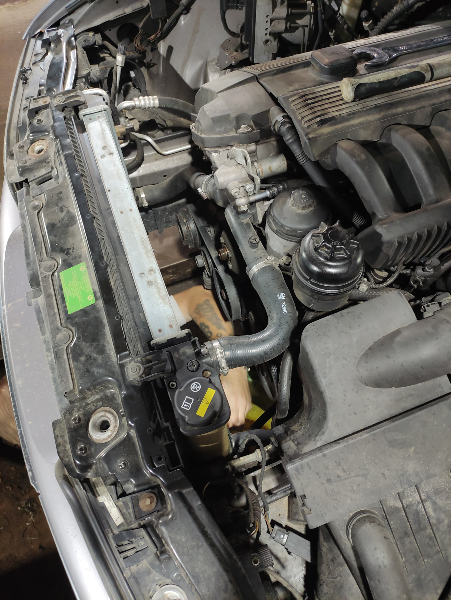

В итоге установил, спасибо Kopeyckin за установку и наконец-то правильную и самую легкую и быструю прокачку системы по TIS:
1. Заливка жидкости
2. Удаление воздуха
После заливки нового антифриза, оказалось, что в системе не хватало около 2,5 литров, вот столько насосало воздуха через все щели в радиаторе. Единственный нюанс конструкции данного радиатора — несовпадение размеров в части крепления диффузора, что на предыдущем Behr, что на новом Mahle. Старый пистон не подошел, нужен более длинный, временно закрепили на стяжку.
Покатался неделю в в разных режимах, с кондеем, без него, пробки, трасса, прохлада, жара, полет отличный.

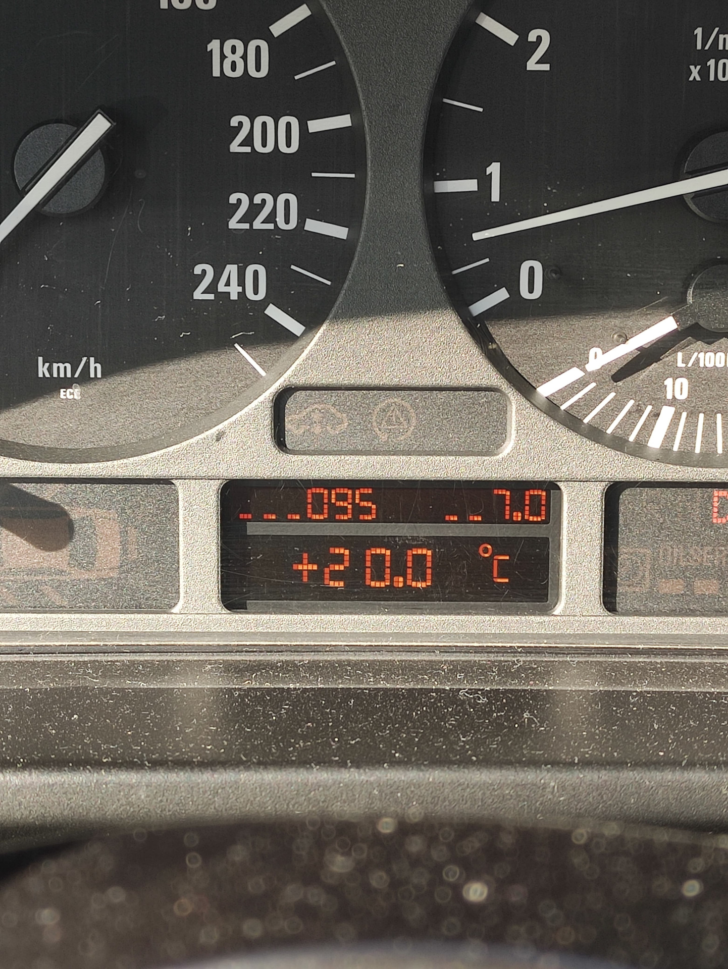

Температурный отчет при 100% исправной и герметичной системе:
(напомню, м52b25, АКПП, термостат 92 градуса, электровент рабочий, помпа рабочая)
— Трасса, стабильная езда — 95 градусов, с кондеем и без, одинаково, от внешней температуры не зависит;
— Город, пробки, без кондея — 95-100 градусов
— Чисто пробки с кондеем, стояние на месте на палящем солнце — 98-104 градуса, внешняя температура около 30 градусов и выше.

Привет, как показал себя радиатор mahle?
Привет, до сих пор стоит, все отлично, температура по 7 тесту 95-99, в самую жару с кондеем до 102 максимум

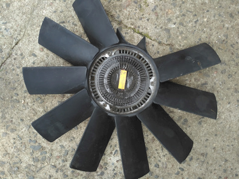

Нет, как раз-таки греться до этих 100 двигатель уже не будет! Если же это произойдет, претензии к вискомуфте и радиатору. Более низкая температура открытия термостата всегда влечёт за собой общее понижение температуры ДВС.
Так рано или поздно весь объём ож прогреется. Ну сам логически подумай. Термос просто открывается раньше и всё
Тогда по вашей логике он и дальше должен греться, а не останавливаться на ±100. Но почему-то не греется, что-то не даёт) А не даёт связка термостат-радиатор-вентилятор, и когда вы поставите термостат на 88гр вместо 92, при исправной системе охлаждения, ДВС не будет греться до прежней температуры.

Nissens по качеству давно уже Behr, Mahle уделал, эксплуатация в жарком и зимой холодном климате положительные впечатления оставляет. в планах перейти на радик с выносным бачком все уже куплено зимой, пока руки не доходят.
S в конце номера behr — Китай, p--германия и прочие приличные стнаеы
Вероятно, уже с буквой P не найти, по крайней мере ни гугл ни zzap, такого номера не знает.
Ориентировался на эту запись www.drive2.ru/l/669067395104530731/
Человек писал, что "Написано Германия", а там уже неизвестно)
