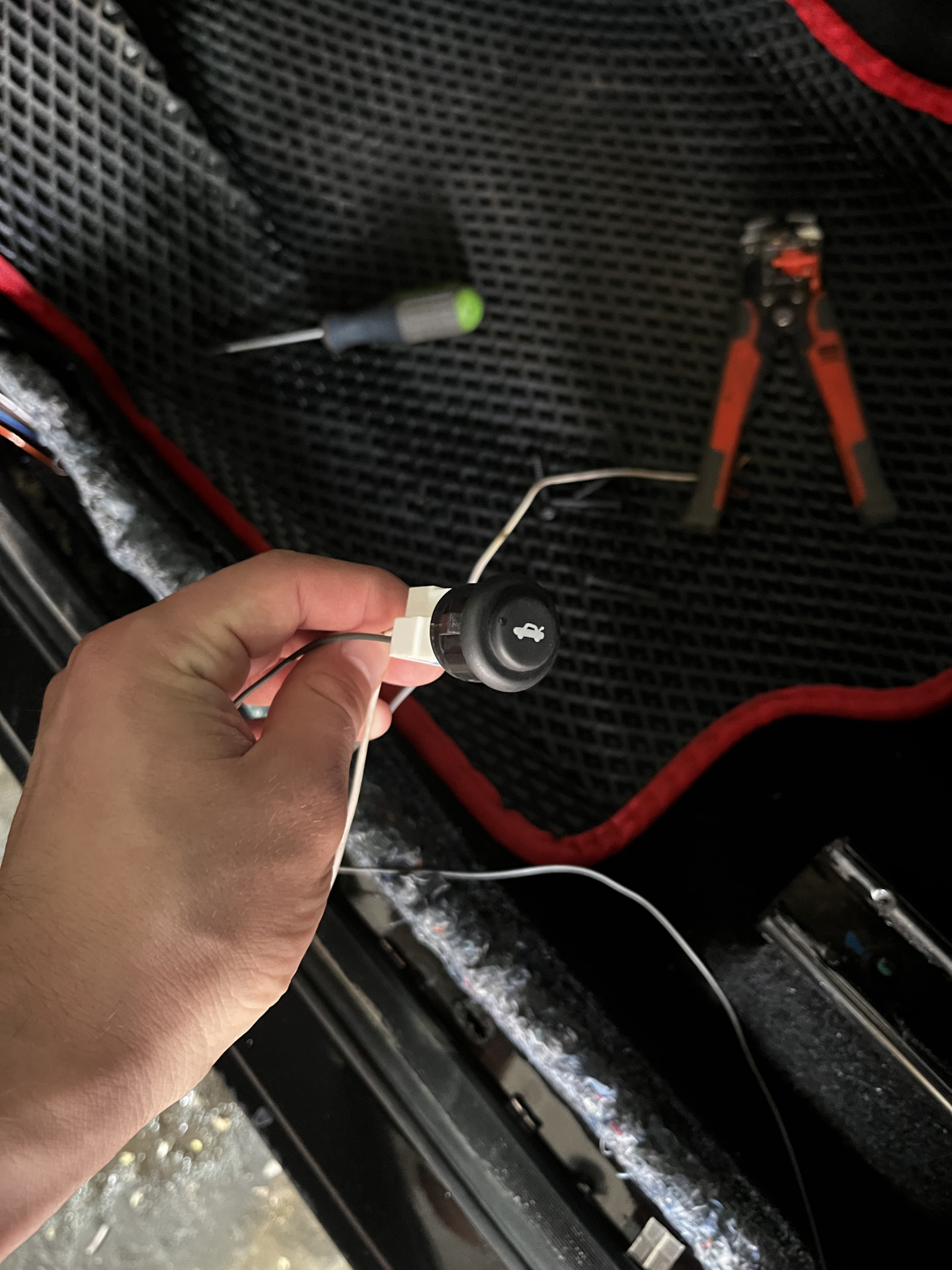

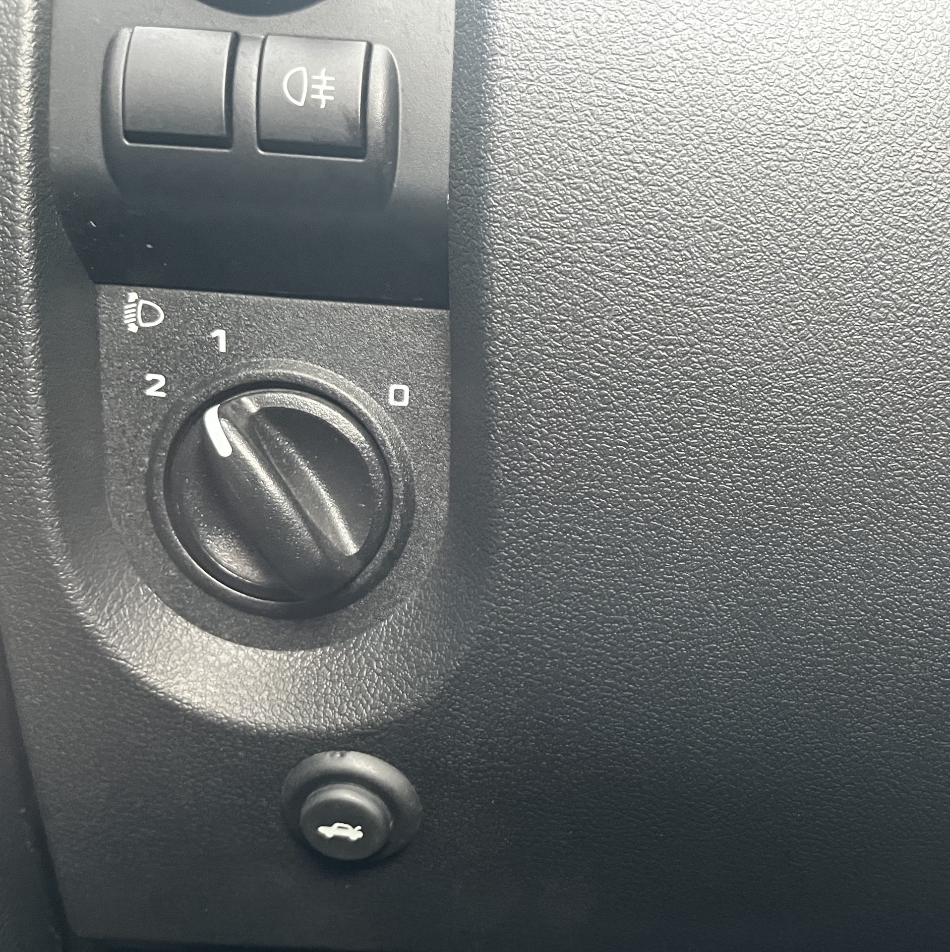

Загорелся идеей добавить функцию открытия багажника с салона.
Сразу напишу у меня сигнализация стоит StarLine A93, все работает отлично!
Ничего сложного нет.
— Купил кнопку открытия багажника;
— Ищем оранжевый тонкий (там если не ошибаюсь два оранжевых, один толстый, разница между ними есть)провод врезаемся в него.
-Минус был взят с самореза, который рядом (слева от блока предохранителей)Установка простая.
В итоге кнопка работает, багажник открывается. Но не откидывается.

А есть первоисточник откуда взята инфа про эту кнопку? просто непонятно куда к каким контактам кнопки что подсоединять.
Первоисточника нет.
Методом тыка!)
А подсветка в этой кнопке есть?
Нет

Аналогично сделал, частенько пользуюсь, удобно 👍
Только я делал через реле и врезался в другой провод.
С оранжевым проводом вроде не работает на заведенной машине и "засыпает" со временем, у меня работает всегда.
Надо проверить
Snork27
Проверил, все и работает и на рабочей машине и после выключения тоже работает 💪🏼
Ну тогда супер 👍
Владею "грантой лифтбек " чуть больше 5 лет, пробег на сегодня 200000. толку от такой доработки НЕТ! Вот если сделать открытие багажника, толк был бы!
Попробуй снизу машины ногой провести проверь откроется😁
7Rishat7
MAX-VELL
на лифтах толк есть, часто наружная кнопка подводит, дубляж кнопки просто, на случай, когда подведет кнопка багажника.
