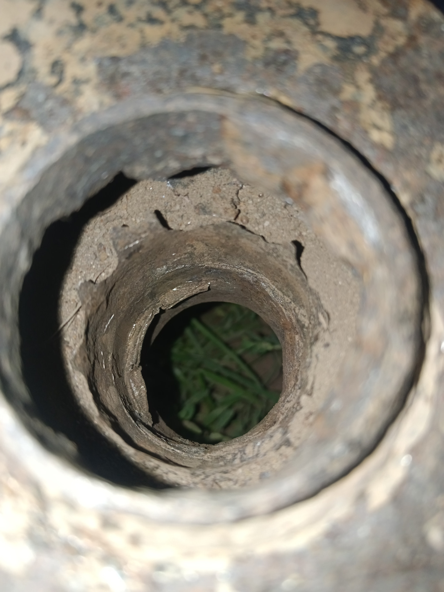

С огромным трудом, Выбив один сайлентблок без его наружной обоймы, которая намертво приржавела к посадочному месту, которое напрочь сгнило. Мы поняли что с этим подрамником ниче не получится и я еще влипаю на 20-25 тысяч на "новый" подрамник (новый оригинал 69 тысяч, Китай от 22 тысяч, контрактные оригиналы в хорошем состоянии 20-30 тыс.) такой подставы я вообще не ожидал, так как снаружи мой подрамник выглядел вполне еще крепким.

Я тоже думал только сайлентблоки поменяю и все, а там чтобы поменять даже старые обоймы хрен отковыряешь от него, все как на сварке, на фото видно мы зацепились за обойму а с другой стороны у нее не за что цепляться она прикисла и сгнила, насчет того что можно было бы найти способ ее отделить, может и можно, но это тоже не просто и не факт что все получится во всех Четырех посадочных, может три очистишь а четвертое придется. Восстанавливать вваривать новую трубу и тд. Мне проще было потратится на более живой подрамник, ведь если подошва от обуви отваливается мы же. Не ищем тысячу способов как ее приклеить или пришить, а покупаем новую.
