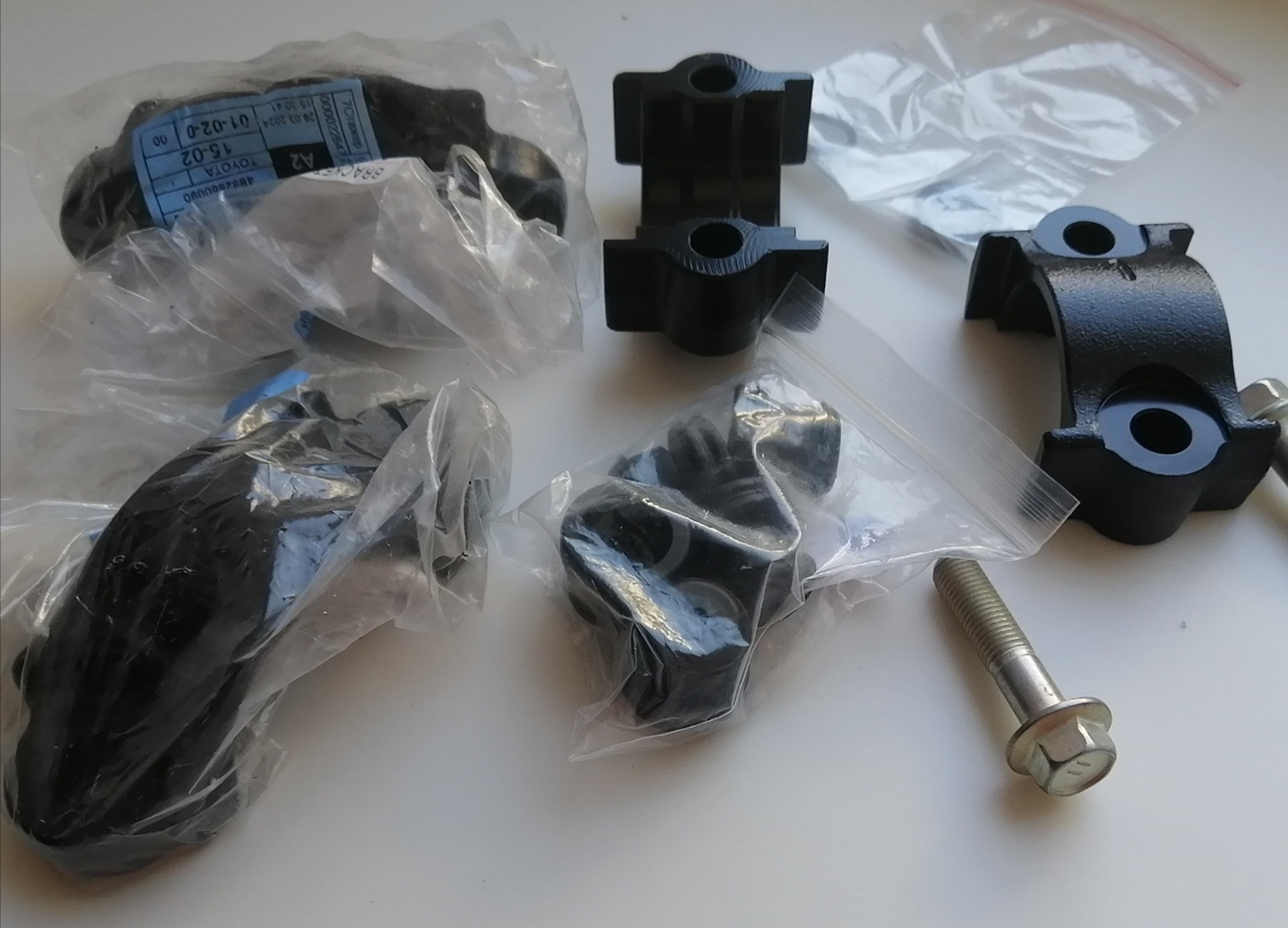

48815-60360 — Втулка стержня переднего стабилизатора, левая — 1 шт (Япония)
48815-60360 — Втулка стержня переднего стабилизатора, правая — 1 шт (Япония)
90119-12386 — болты крепления скобы стаба к шаровой — 4 шт (Япония)
48837-60080 — Левый кронштейн переднего стабилизатора — 1 шт (Япония)
48836-60130 — Правый кронштейн переднего стабилизатора — 1 шт (Япония)
48849-60041 — Втулка стойки переднего стабилизатора, левая и правая — 2 шт (Япония)

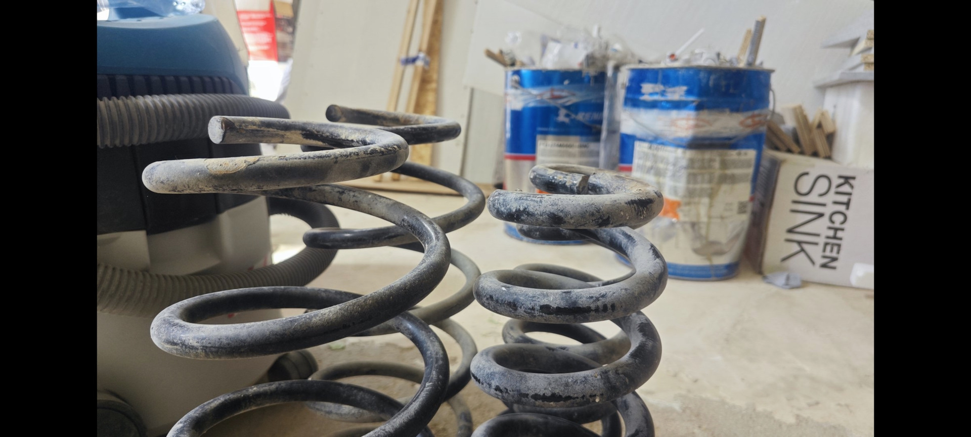

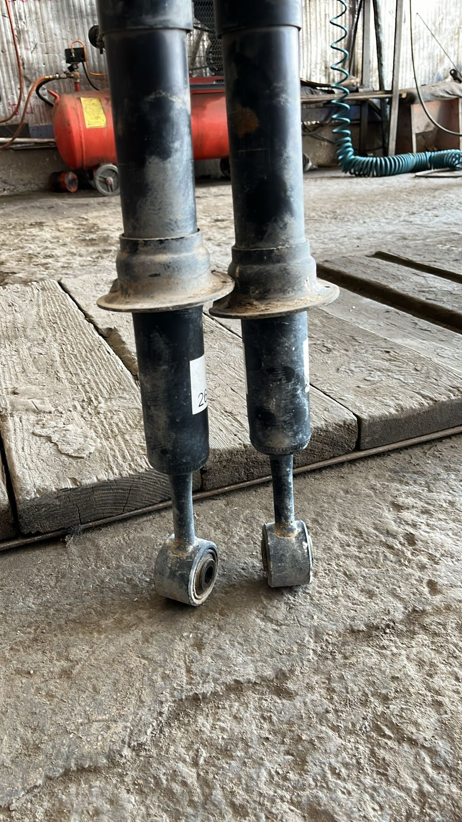

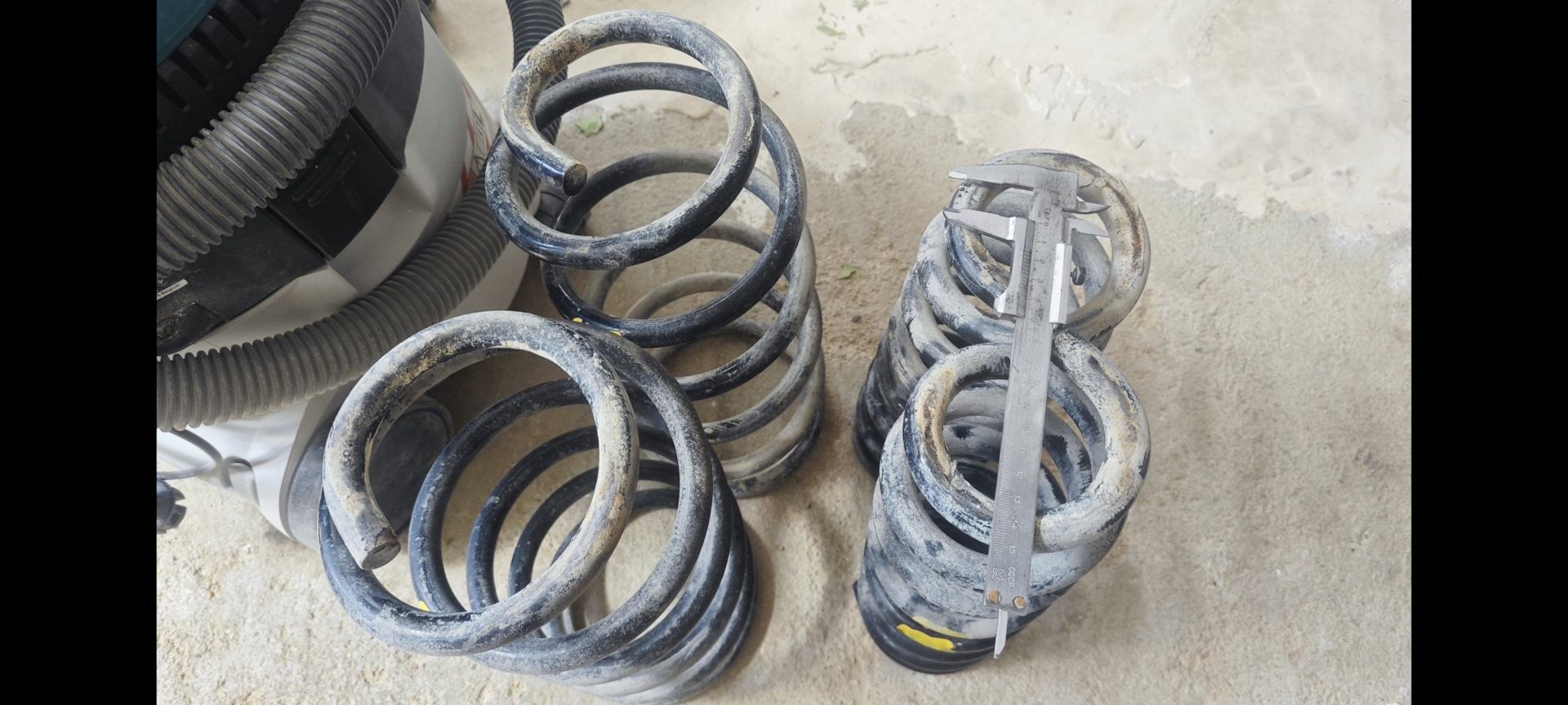

Вопрос есть и кстати на практику и опыт !
1. в курсе ли вы откуда перепад по высоте (от земли до арки крыла) со временнем возникает на Прадо ( всех с 90го кузова) без КДСС и какой перекос на вашем авто ?
2. В курсе ли, что штатные передние пружины имеют разную жёсткость и длину ( полвитка) и почему?
3. Почему при смене на аналоги и альтернативы подвески — перекос проявляеться всё равно, вопрос времени
и как с ним борються те кто об этом знает-понимает?!

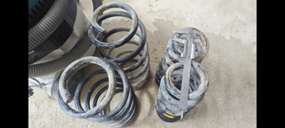

Лично у меня прадо с (кдсс был)Аморты стоковые были такие. Ставили проставку с зади. На новой подвеске проставка так и стоит с зади. Машина ровная.
На 120ом после замены подвески сразу ровно встало.
В том и суть, что сзади пружины мало нагружены, а спереди под весом ДВС нагружены всегда!
Т.к японцы проектируют авто " для себя"с правым расположением руля, бак 87л находиться слева таким образом обеспечивая баланс масс Но для левого руля, менять расположение никто не будет…
Японцы как уважающий себя инженеры (признано!) выдали " заплатку" этого бага — увеличили жёсткость и длину левой передней стойки ( пружины).
Все остальные аналоги, тюнинг производители и кастом мастерские — тупо не париться и делают одинаковые пружины и стойки, какой бы конструкции и жёсткости они не были!
Таким образом получаем эффект перекоса на левый борт на 100% Прадо 90-150, Фораннеров и пр. соплатформинников с подвеской без КДСС.
Грамотные спецы и юзеры авто, ставят приставку под левую переднюю стойку 10-15мм при смене подвески.
Поэтому это теория только в обывательских кругах общения…
А в практике опытных — это давно данность.
Вопрос информированности!
Ставили под перед проставку ничего не дало. Именно задняя выровнила машину полностью. Это мой случай.
Кучу машин переделали и везде по разному. На 120ом после замены подвески сразу ровно встало. На других 70ых и 120ых тоже ровно после замены подвески.
Ну так чтоб не только болтовня была. Замерил родные пружины, по высоте одинаковые и их диаметр тоже.
Не планировал кого то переубеждать в том чего он не знает .
П.С. кстати так ответа про более жёсткие пружины для лифта, тоже не было…
П.С. насчёт толщины и длины пружин …
Есть ещё маркировка пружин по степени жёсткости, разно цветные маркеры краской нанесены.
П.Ф. то что на вашей машине не так или вы, ваши знакомые, не знали об этих нюансах, не отменяет эту реальность.
