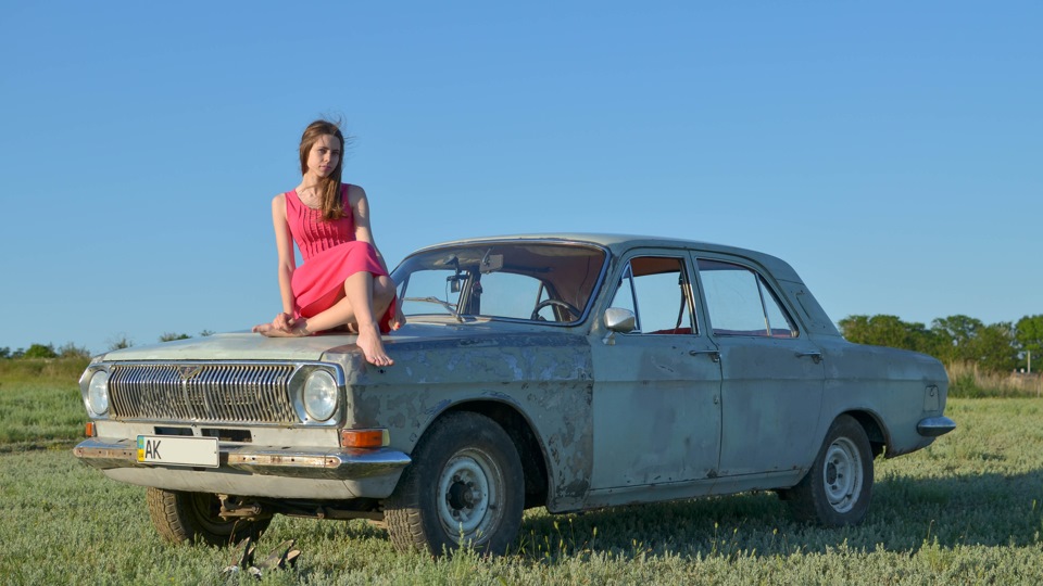

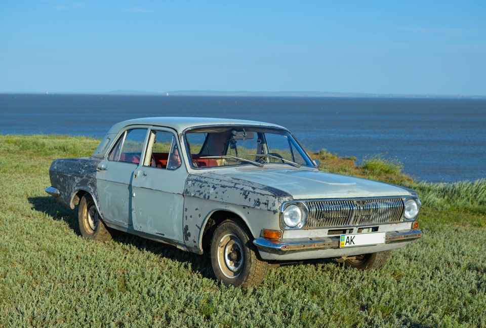

Устранив неисправности 06.06.15 я осуществил задуманное) Ласточка успешно пробежала через весь в город) Но она у меня капризная, ну не может не повыпендриваться))) Перед поездкой вылетел 3й тепловой предохранитель и потух видеорегистратор. Я запитал его от магнитофона. Всё проверил, работает. Ну и ладно. Позже я узнал что кроме прикуривателя не работает сигнал и электровентилятор охлаждения радиатора(

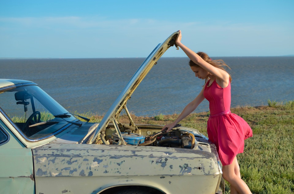

Доехал хорошо, правда немного не привычно после маленькой. Позвонил Девушке, она вышла и мы поехали купать) Перед поворотом дал по тормозам, а педаль бах и упала О_о Не успев понять что случилось повторный кочек и машина нормально остановилась. Тормоза есть, но загорелся индикатор неисправности контуров. Раньше у меня основное усилие было на задний мост, а в ходе испытаний оказалось что теперь передок интенсивнее тормозит чем зад. Потеков тормозухи нигде нет, что это было до сих пор не знаю. Ну поехали мы дальше, путь близкий, но на малой скорости. Приехал, слышу буль-буль-буль. Закипел(( Перемыкаю температурный датчик, карлсон молчит( Вот теперь я и понял что вылетело с тем предохранителем… Подаю питание напрямую, тоже молчит. Пошевелил фишку и заработало. Обдул двигатель и начал устранять неполадку. Облазил всю подкапотку, нет провода на массе. а коротыш хороший. Начал рукой шарить под приборкой, не уходит… Некоторое время занимался камасутрой с волжаной, а Любимая ревновала, но смотрела с пониманием) Закончилось всё тем что я снял приборку и нашел этот гадостный провод, "+" который идет на часы. Всё заработало.

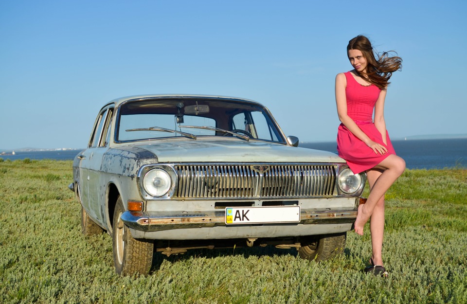

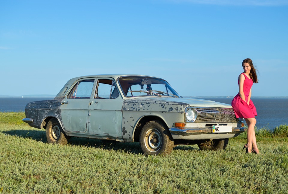

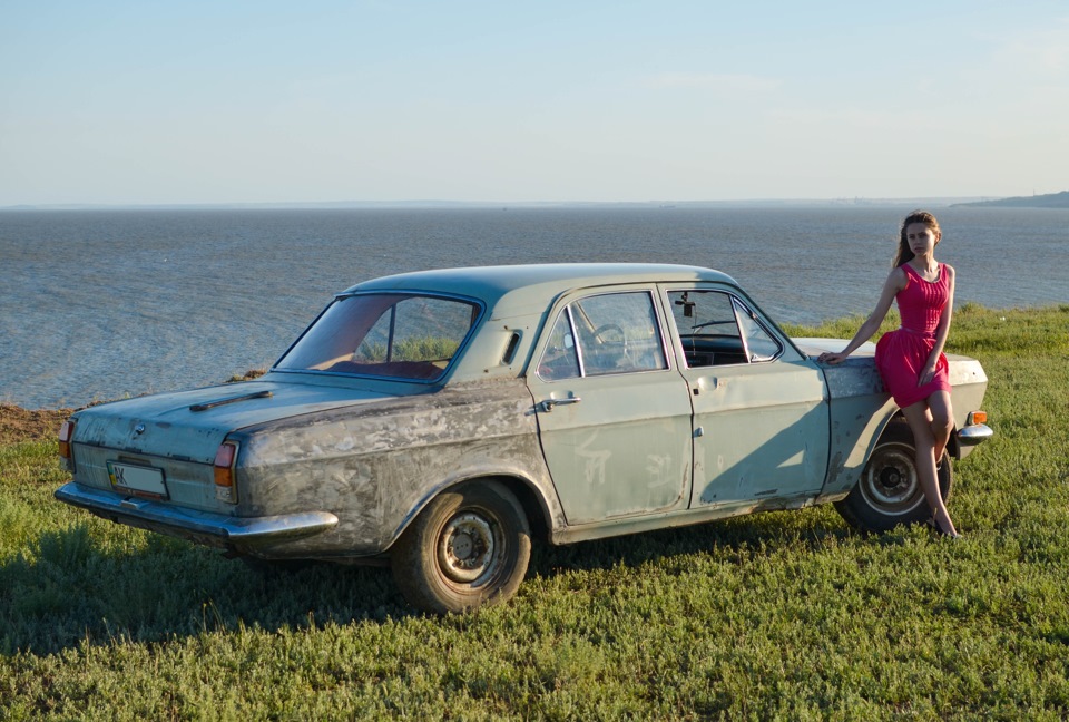

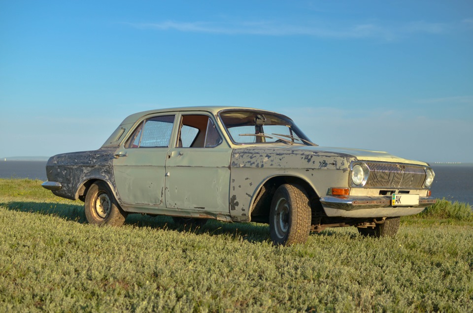

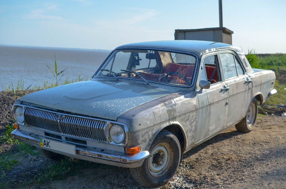

Дальше постирушки машины) Смыл многолетний слой пыли)) Лакокрасочное в ужасном состоянии, но будет исправляться) так что не сильно пугайтесь)))
Отмытыми поехали фоткаться)
Правда нам пришли мешать)) Два зеваки
Зеваки ушли, и тут еще одному созданию стало интересно чем мы тут занимаемся
Потом нам мешали яркое солнце и сильный ветер, так что фотки пробные)

левый борт почти нормальный. правый борт: что с задней дверью не знаю, передней я ворота гаража рихтовал)) заезжал без крыльев, а к габаритам не привык. ну так чучуть беда)
заднее правое крыло новое, приварили и загрунтовали. а оказывается грунт впитывает влагу. пошла ржавчина. передние крылья тоже новые, они живые, но краска не гладкая, не знаю чем красили. вот всё и зачистил) потом прошелся преобразователем ржавчины, поэтому уже несколько месяцев металл блестит)
