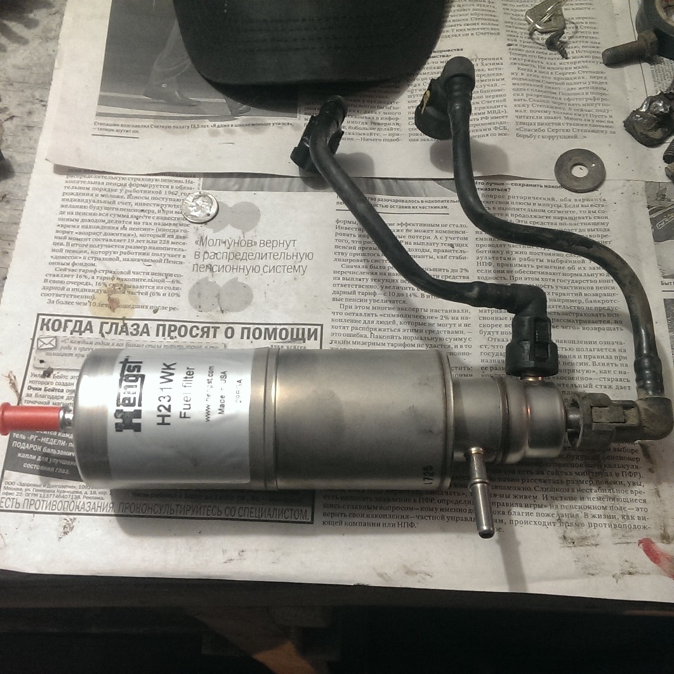

Сложность по его замене в том, что очень мало места для его снятия/установки, а именно трудно отсоединить от него топливные трубки. Понадобится пустая бутылка, для сливания остатков бензина из фильтра

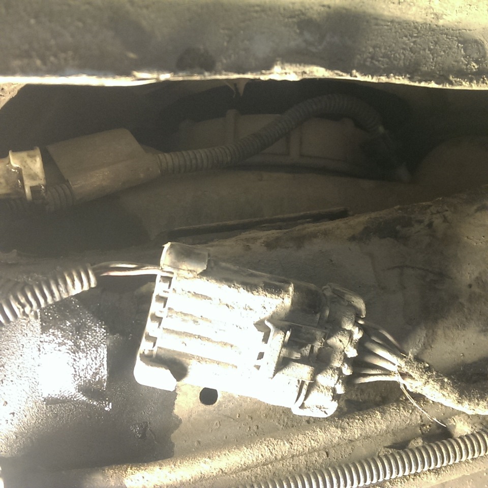

Итак: откручиваем левое заднее колесо и убираем его в сторону.
Отсоединяем топливные трубки от насоса

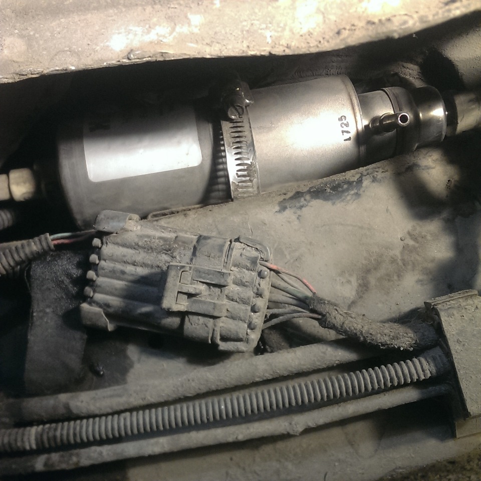

снимаем хомут крепления фильтра( на фото уже новый фильтр),

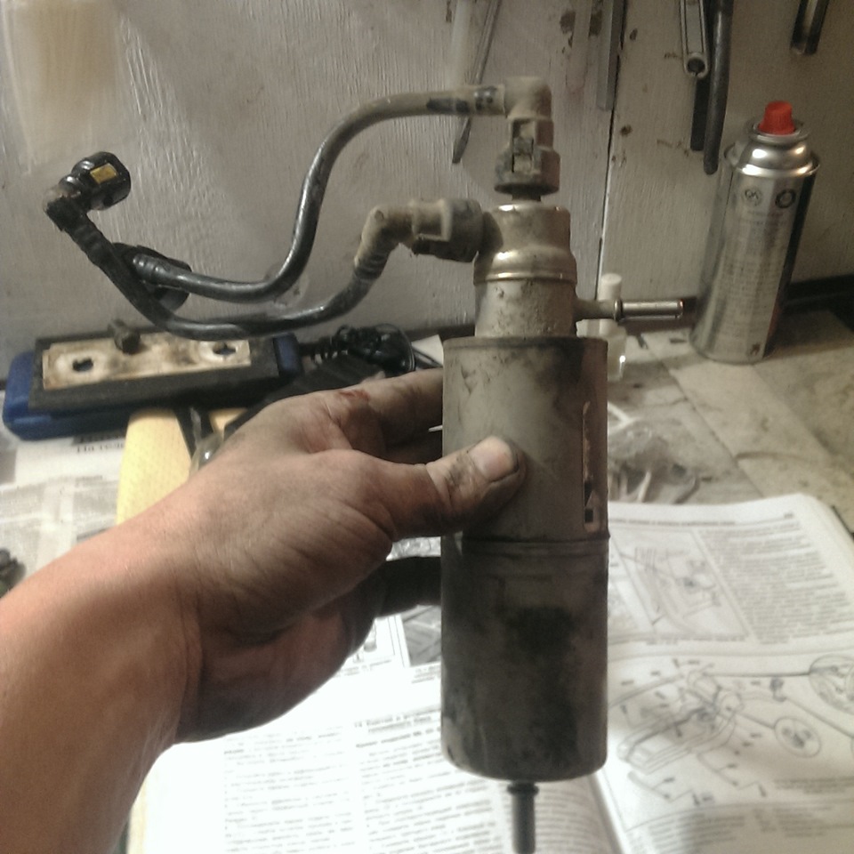

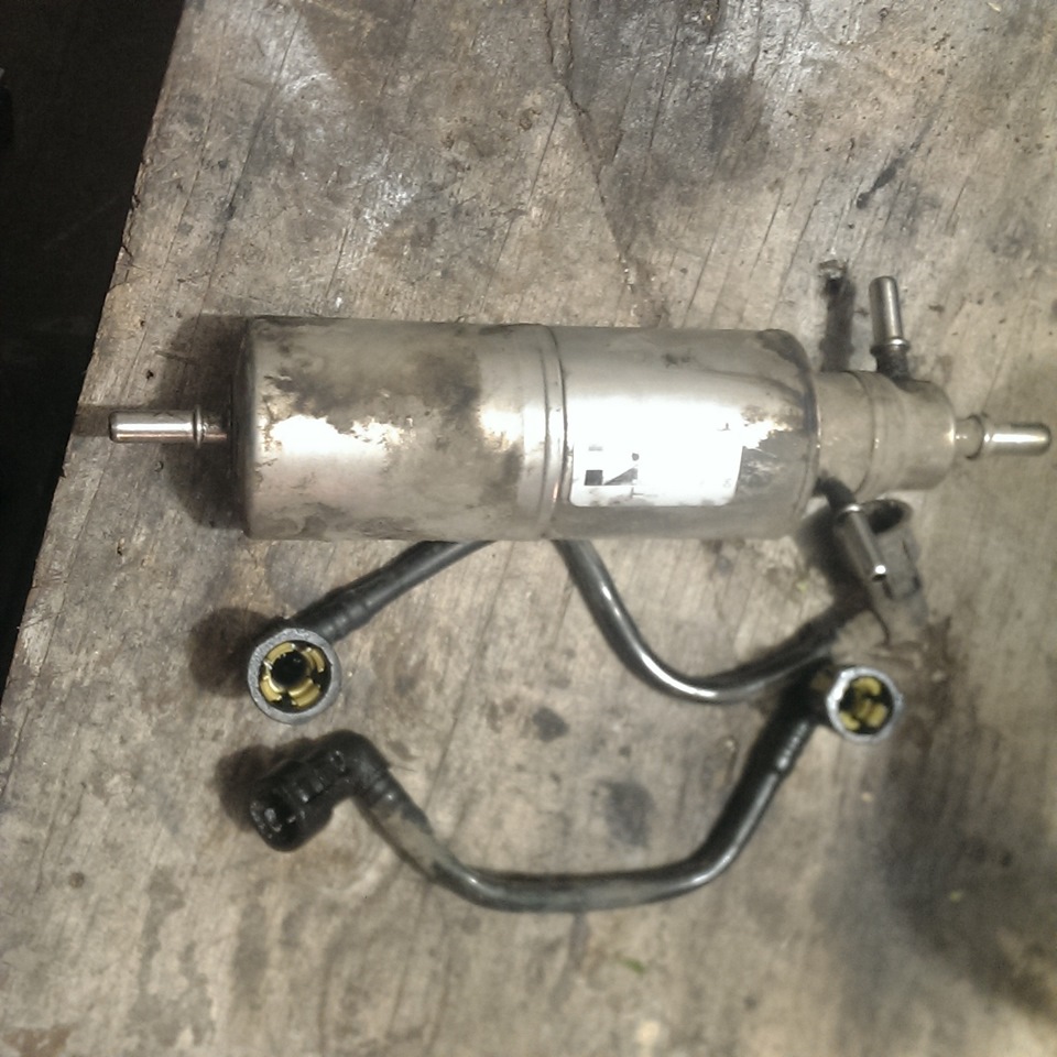

и фильтр вместе с трубками у нас в руках
Теперь отцепляем трубки от самого фильтра. Сразу же оцениваем их состояние и если есть заломы заказываем новые и меняем их тоже.

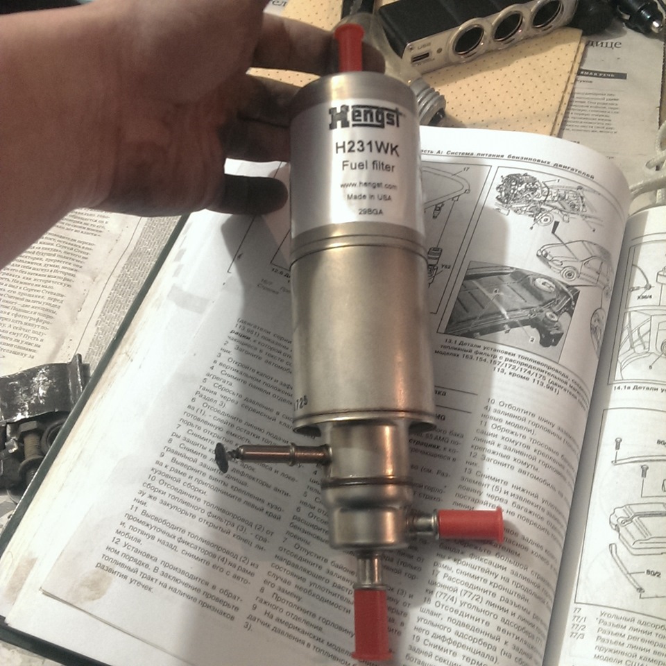

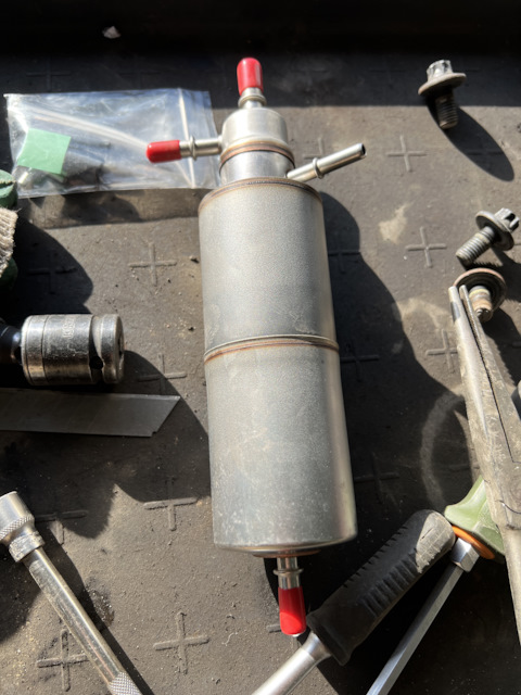

Далее берем новый фильтр
Запчасти на фото: H231WK
прицепляем к нему трубки
и аккуратно заводим фильтр на свое место, топливные трубки цепляем на свои места к насосу (не перепутать местами!)
На этом все.

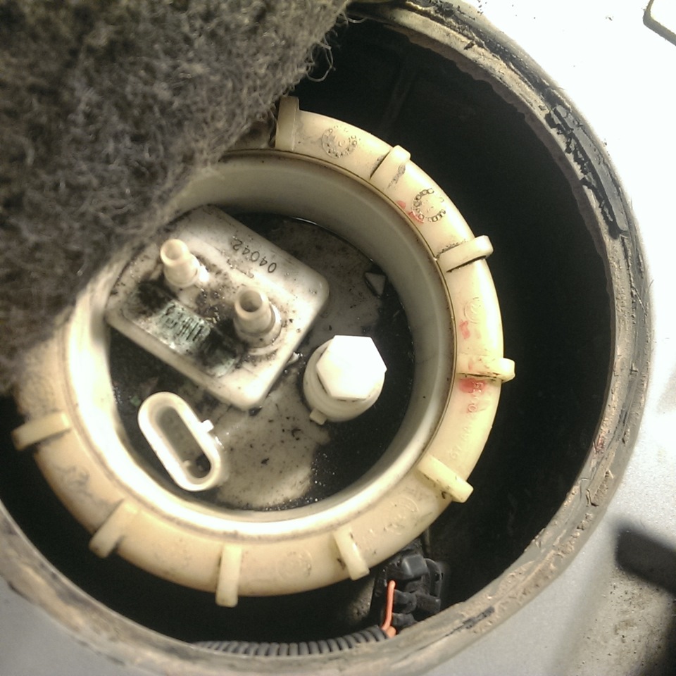

Обрати внимание ! на первом фото, контакт на насосе подгоревший, болезнь МЛок… он мне много крови попил.
Спасибо))) Я уже поменял корпус насоса, просто фотки другой не было
я в итоге тоже всё новое поставил :))
Вспоминаю про "выпитую" кровушку :D, у меня тоже проблема с контактом была на ML230 w163.

На самом насосе перегорел контакт, еще у них косичка перетерается на выходе из кузова … в общем с электрикой одни проблеммы … я её давно уж продал. Не заводится … смотрите датчик коленвала! В остальных случаях ( если насос качает) должна заводиться.
