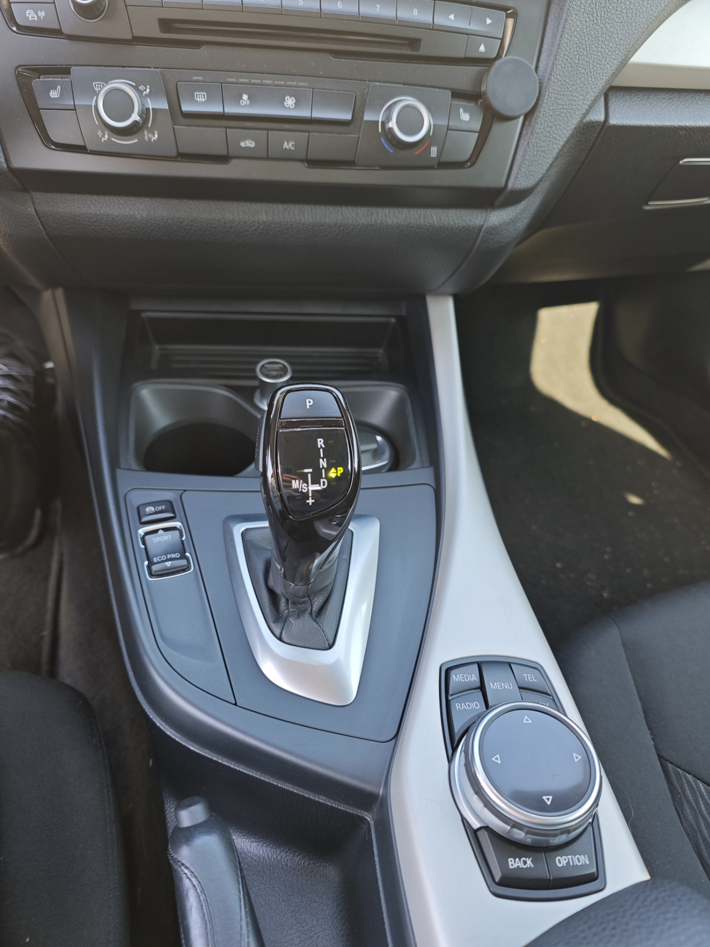

На тройке стоит спорт селектор и я уже привык просто к нему, поэтому решил так же поставить.
До кучи заменил маленькую шайбу на большую НБТешную. Теперь по порядку.
Было вот так
И честно говоря такой вид мне не очень нравился, поэтому берем и меняем.
Для замены нужно снять накладку с джойстиком idive, начинаем со стороны подлокотника, поддеваем пластиковым съёмником и тянем вверх, держится на клипсах, сломать практически не возможно.
Отключаем разъем, смотрим на провода, если нет зеленого и оранжевого можем смело ставить джойстик, если зеленый и оранжевый есть в косе, нужно тянуть проводку can 2. По другому не заработает. Откручиваем три самореза торексом Т20, меняем джойстики и прикручиваем обратно.
Дальше снимаем накладку селектора, так же пластиковой лопаткой подцепили и вверх тянем
Потом снимаем планку управления режимами езды
Отключаем и снимаем накладку консоли, так же тянем вверх и она снимается
Откручиваем селектор, отстёгиваем разъем с проводкой
Получаем вот такой шикарный вид
Прикручиваем новый спорт селектор с черной глянцевой накладкой под гальванику
Собираем все обратно, ставим накладку консоли, не забываем про разъем для блочка переключения режимов, подключаем и его, на джойстик устанавливаем накладку.
В конце устанавливаем обратно серебристую накладку с джойстиком, не забываем подключить разъем, наслаждаемся новым видом.
В целом все получилось знакомо и удобно, теперь нет странных ощущений, когда пересаживаешься с одной машины на другую.
