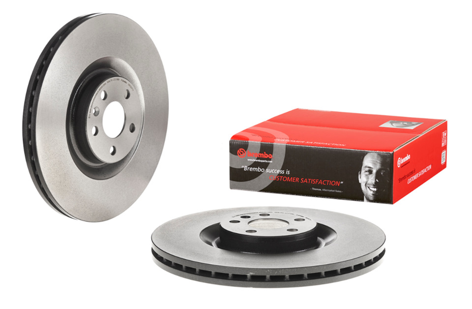

Размеры дисков / колодок на VOLVO SPA платформа КРОСС НОМЕРА
ПЕРЕДНИЙ ТОРМОЗ:
Диск передний 17" — 322 мм (VOLVO 31423724 = 31471413 = 31665446 = 32217561 = 32233185 = 32254356 = 32300122, BREMBO 09.D251.11. ATE 24.0128-0313.1)

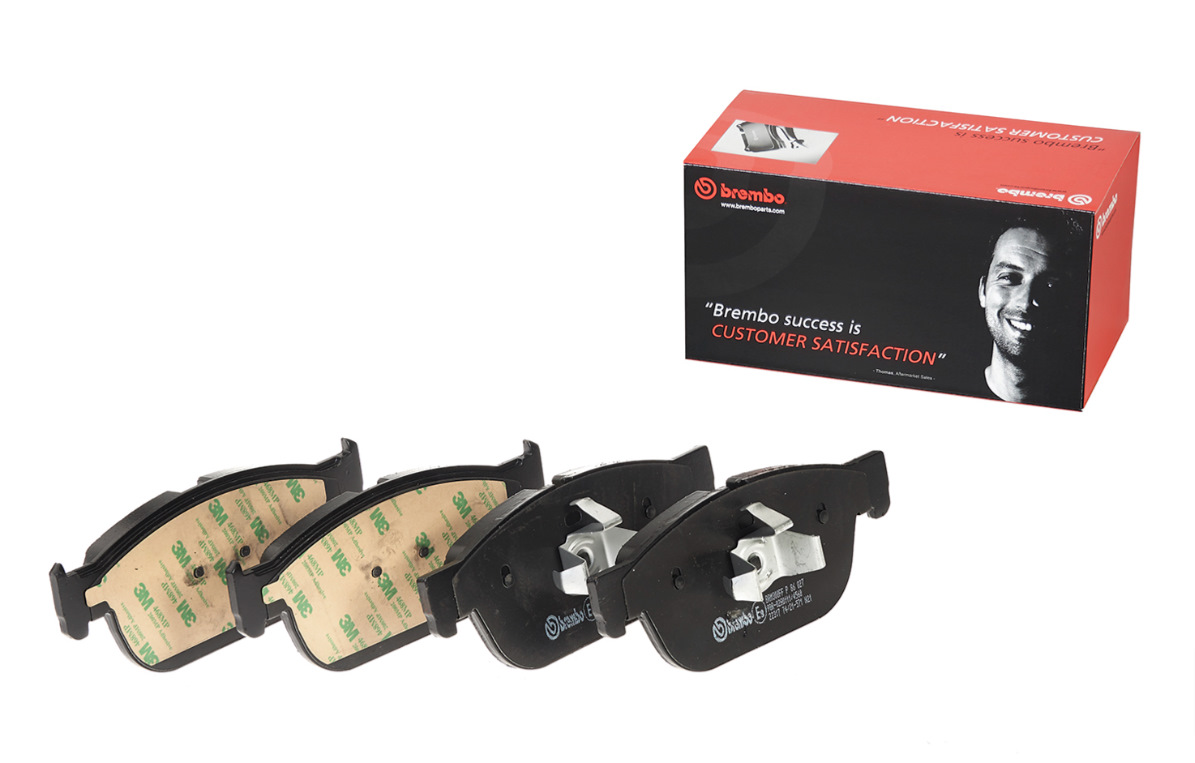

Колодки передние под диски 17" 31423651 = 31423652 = 31658359 = 32276321 VOLVO, (P 86 028, BREMBO. 13.0460-7338.2 ATE)

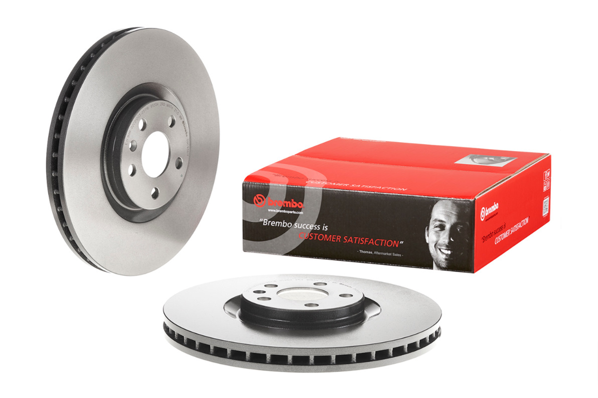

Диск передний 18" — 345 мм (VOLVO 31471752 = 31400568, 09.C936.11 BREMBO / 24.0130-0243.1 ATE)
Диск передний 19" — 366 мм (VOLVO 31400569, 09C93711 / 09.C937.11 BREMBO / 24.0130-0242.1 ATE, 31400569 VOLVO, VO31400569 GParts)
Колодки передние под диски 18" и 19" (31445975 = 31445976 = 31476722 = 31476723 = 31499905 = 31499906 = 31665288 VOLVO. 13.0460-7328.2 / 13046073282 ATE. JQ101457 KAMOKA Польша, P 86 027 BREMBO)

Как раз актуально. А правильно ли я понимаю, что на размер дисков 19+ все запчасти брать на под 19 размер?
Колёсных или тормозных? Если тормозных, то спереди стоит 19 дюймов тормозной, сзади — 18 дюймов тормозной диск. Если колёсных, то переформулируйте ваш вопрос
arozd93
Классный пост!
НЕТ речь о размере ТОРМОЗНОГО ДИСКА (а не радиус КОЛЕС)… Какой тип тормоза надо смотреть по VIN коду… В расшифровке вина пишется какие тормоза спереди, какие сзади… Спереди как правило 17"-18", 19" — как правило на заряженных типа Т6-Т8 моторах, задние как правило 17"-16" (XC90-XC60-V90-S90) и так же 18" как правило Т6-Т8 моторы… На слабых комплектациях как правило тормоза чуть меньше чем на более полных
у меня перед 18" Т5 MY2021 31471752

Но колодки передние под диски 18" и 19" не бьются по заменам на 77volvo (хотя бьются по каталогам брембо)
31445975 = 31476722 = 31499905 = 31665288 = 32373124 (текущая актуальная замена)
31445976 = 31476723 = 31499906 = 32373125 (актуальная замена)
