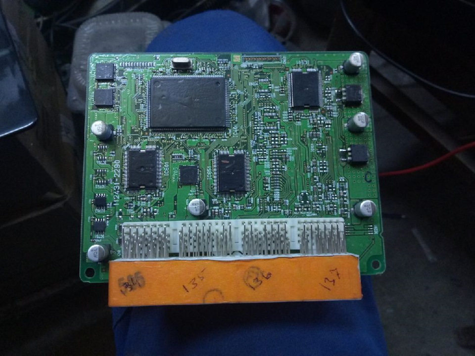

Добрый день! Я извиняюсь, объясните пожалуйста, говорят мой ПК не прошивается, но как-то же его прошили с sg Форестер а на мою bg 95 года. Под 208 мотор. Номер компа ai8-000 dqi. Если кто знает, или если автор знает, подскажите пожалуйста. И распиновка я тоже был бы рад. Хочется obd2 подключить если имеется такое у моего ЭБУ. Плиииз🤝

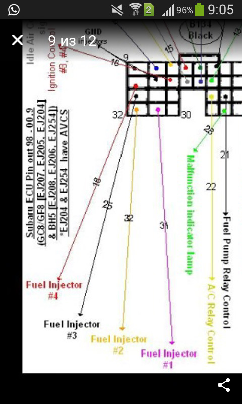

Бро спасибо выручил! А то где то замкнут провод форсунки на массу и при включении зажигания ссыт с.ка в цилиндр! Самый дальний цилиндр от водителя! Кстати если подскажешь какой управляющий провод в пинах, буду очень благодарен!
Привет отлично. Управляющие пины на самой левой фишки мозга B134, 1й инжектор вторая нижний пин слева, 2й инжектор самый левый пин угловой, 3й левый второй снизу, 4й левый 3й снизу.

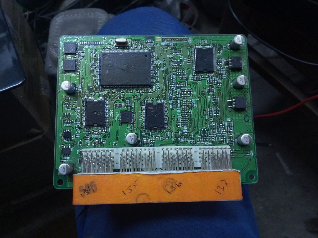

Всем добра.
Кто в теме, подскажите, незнайке:
SUBARU LEGACY (В10) TOURING WAGON 4WD двигатель EJ20 2000 турбо
Самодиагностика на машине выдаёт код 21 ( датчик температуры ОЖ) как не критичный — в памяти есть, но лампа CHEC ENGINE гасла после заводки двигателя, когда он заводился пару раз, после того как в одно "прекрасное" утро не захотела заводится совсем.
Диагностический прибор DELPHI DS150 показывает ошибки 100 и 18 которые не стираются никак по машине с 1998 года. Более ранних моделей в программе нет
Блок держит рабочим параметром температуру охлаждающей жидкости -40°С даже с отключеным датчиком. При отключеном датчике температуры в аварийном режиме включается вентилятор радиатора.
Наличие импульсов на форсунка и катушках зажигания проверены и имеются. Установка ремня ГРМ проверена.
При попытках завести двигатель проявляются слабые попытки воспламенения.
После пары — тройки неудачных попыток присутствует запах бензина, свечи мокрые.
На 7 и 21 ноге разъёма В126 ( датчик температуры) 3,5 кОм температура градусов 10 в боксе
Я так подозреваю что-то с ЭБУ не так
ЭБУ с каким номером вместо этого можно подключить?

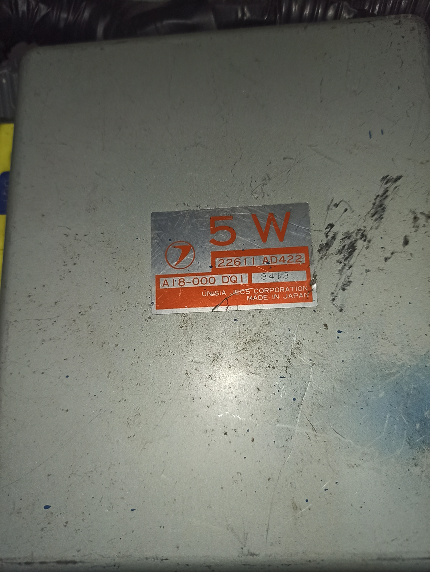

5W у нас не получилось прошить
Очень жаль, меня этот вопрос мучает уже год, как же его прошили всё-таки. Спасибо)).
Комп такой у меня.
это мозги с форестера SF, то есть поколения вашей легаси, с мотором 20г, они не шьются. У вас точно 2 турбины, или уже переделана под моно?
Переделана на моно vf38, на моторе 208 ej. С Форестер sg.
Уверяю))) Мозги форестера в кузове SG не смогут управлять двигателем и понимать сенсоры которые на 208 моторе. А вот от SF прекрасно справятся с этой задачей, без какой либо прошивки, и будут отлично работать с одной турбиной

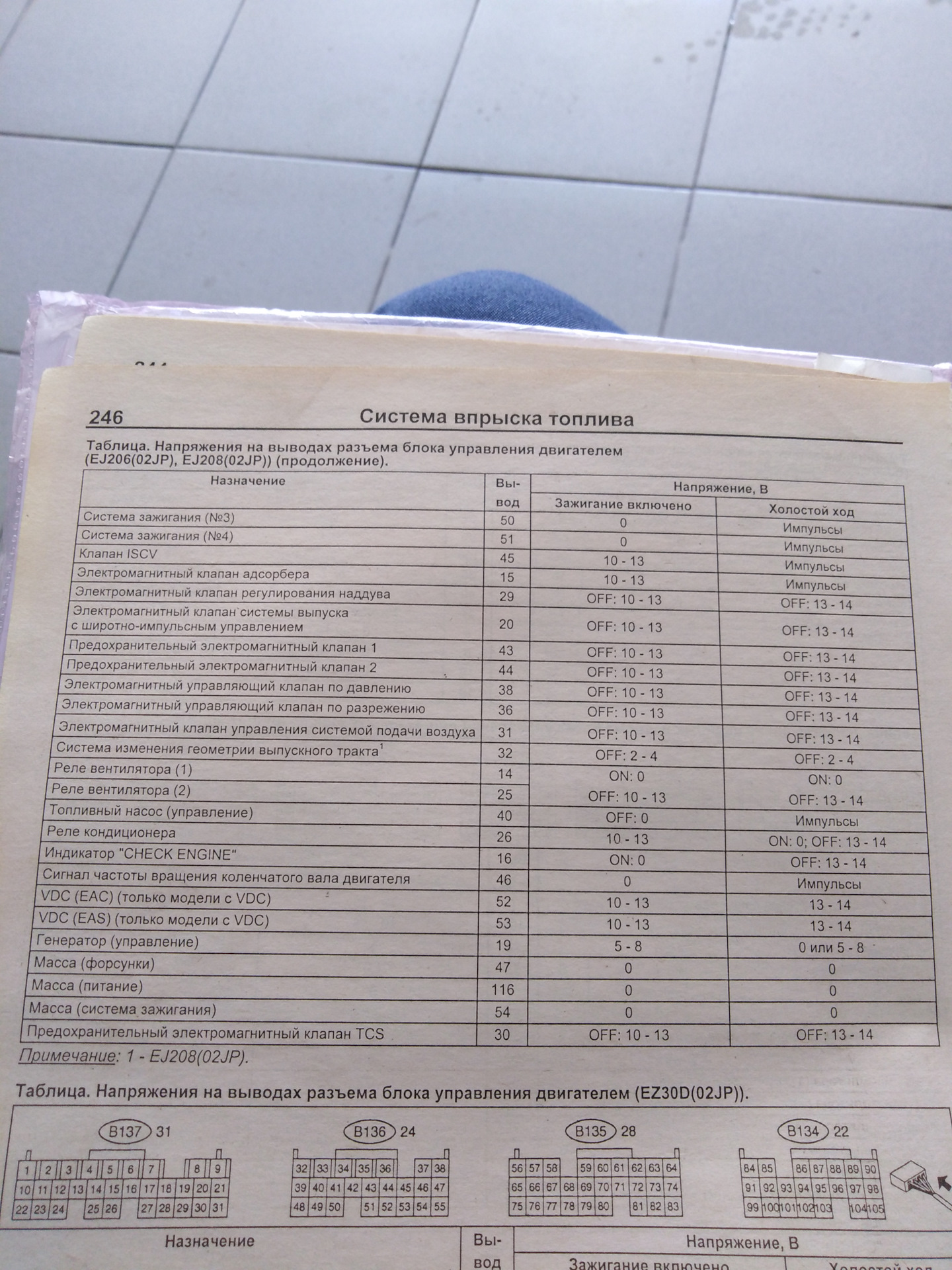

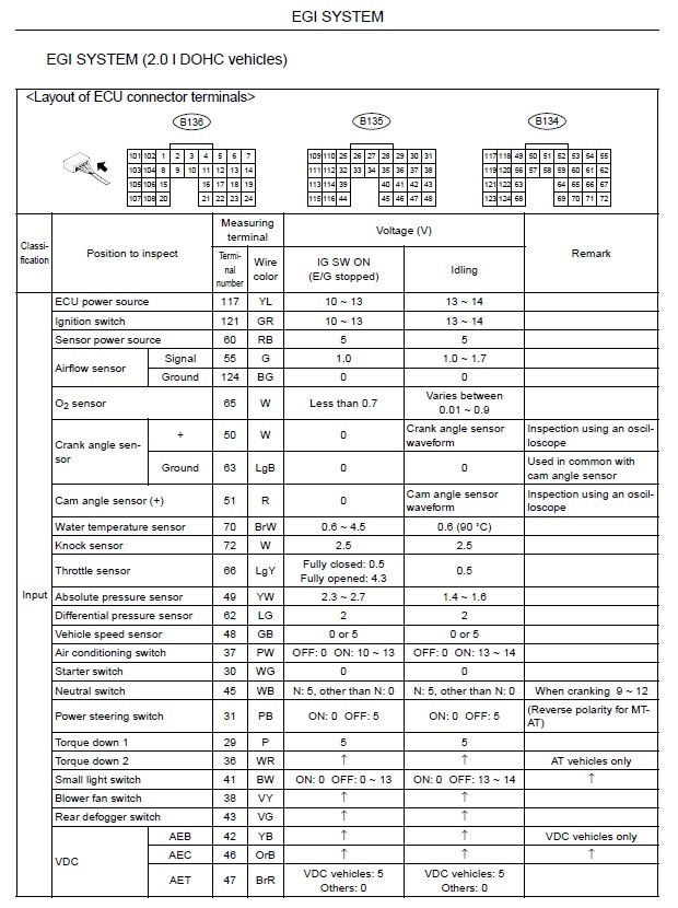

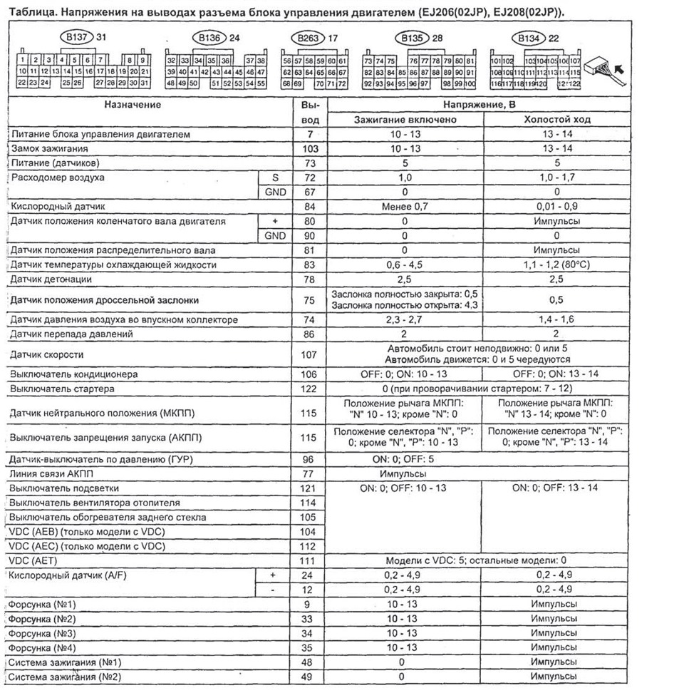

Пины 12 и 24 +/- на фишке В137 это кислородник A/F

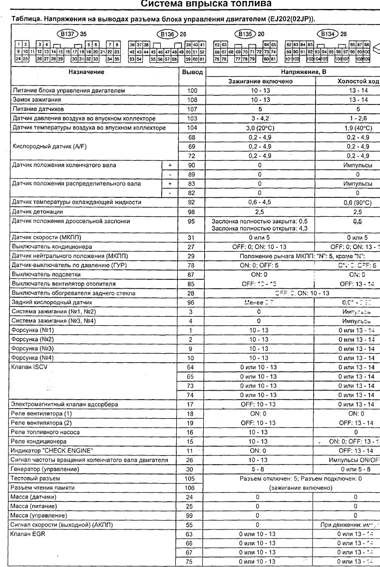

Добрый день. Подскажите, есть ли в данной схеме, пин который отвечает за датчик разницы давлении P1199 машина BE5 рестайл акпп? Горит и не удается потушить. Заранее спасибо!
Добрый день, это что за мотор

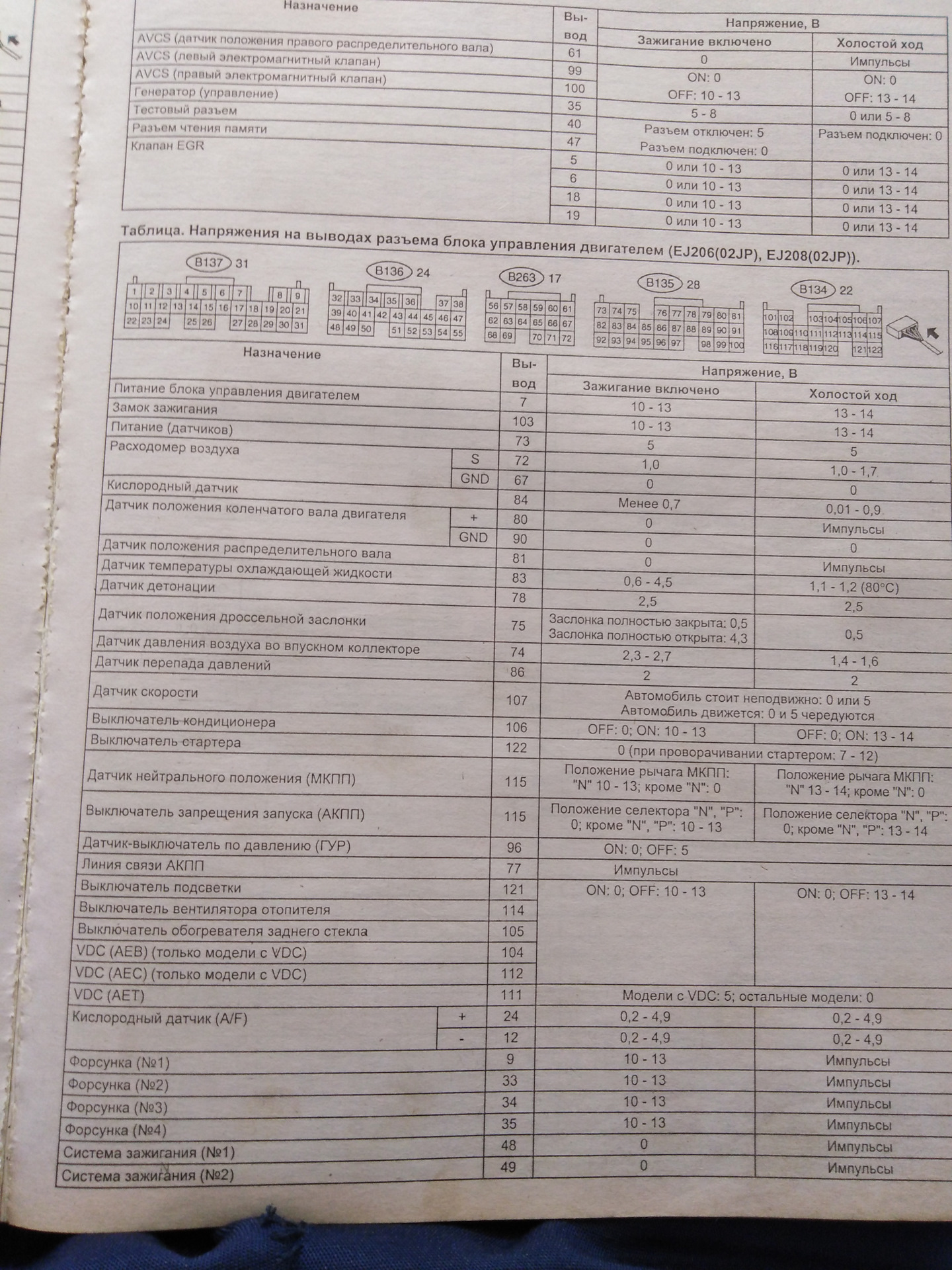

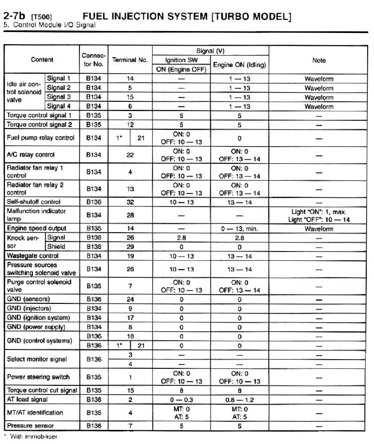

Здравствуйте, вижу распиновку EJ254, но в ней не вижу пины на управление соленоидами AVCS, ткните носом
Фишка В135 пины 12 и 4 как я понимаю

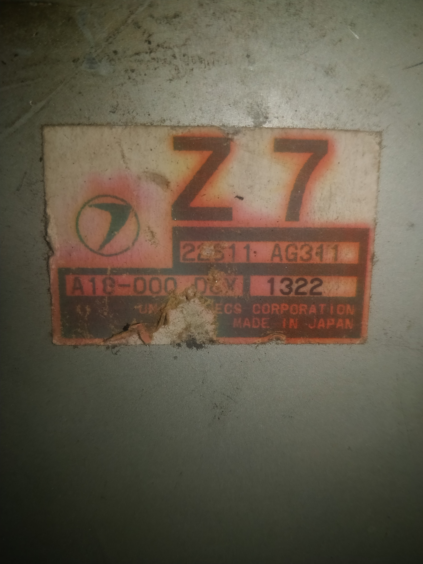

Здравствуйте субабратья. Есть у кого нибудь распиновка схема ecu 22611ag311+ ej204 jdm avcs + изменение длины впуска? После свапа с ДК 1 хрень какая то, надо перепроверить
Нее такой нет

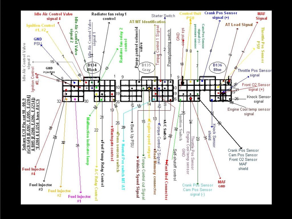

всем привет. есть распиновка блока эбу 22611 AA350 ? И подскажи пожалуйста…сгорел мозг с маркировкой 22611 аа350 (а11-000 r77) я поставил мозг 22611 aa350 (a11-000 rbo) и у меня панель приборов стеклоподъемники не работают а также кондер и печка. Это может быть из за того что блок другой ?

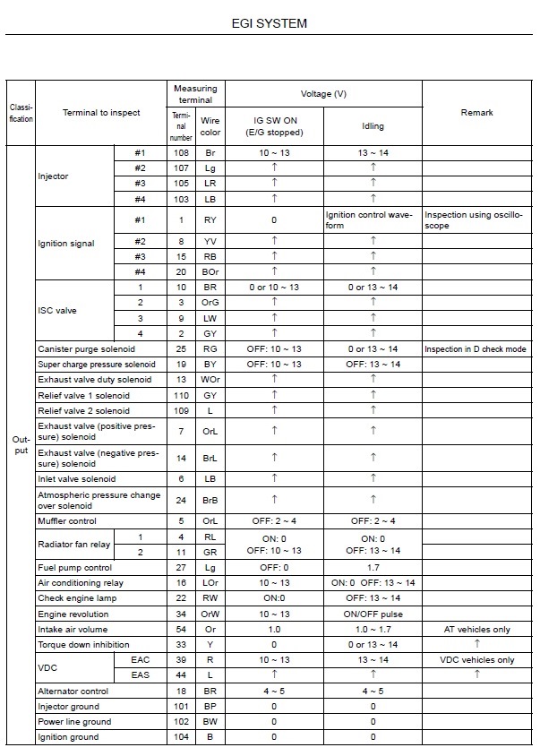

new-sky
Вот фото
Спасибо!

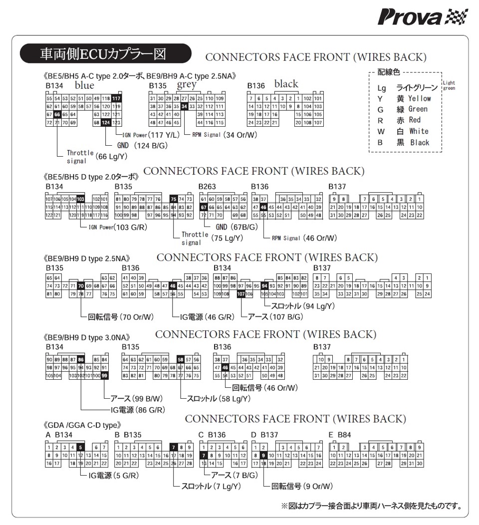

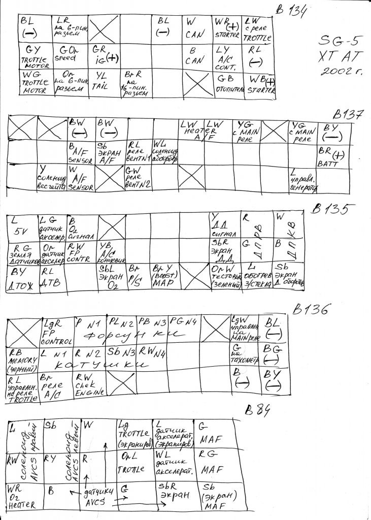

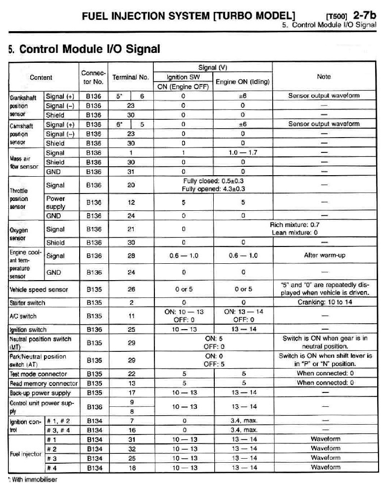

Верхний рисунок в вашем блоге колодка В135 пины (5 и 6) — (датчик распредвала и датчик коленвала) Менялись евро мозги на ждм на сф5
Ну если чек не выскочил, значит сигналы одинаковые, можно ездить
ок
У меня стоит 205 jdm мозги сам менял.
Но помойму не поменял местами 5 и 6 пинг.
Чем это черевато?
Надо посмотреть распинову, куда идут 5й и 6й провод

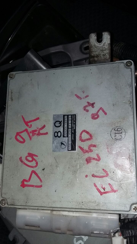

Д.В. случаем нет распиновки на BG5 твинтурбо AT мозг 4 фишки
Добрый, нет к сожалению, книжка на bh be. Попробуй загуглить, машина распространенная
На такой мозг есть распиновка
Нет к сожалению, это bg9, редкий старый кузов
