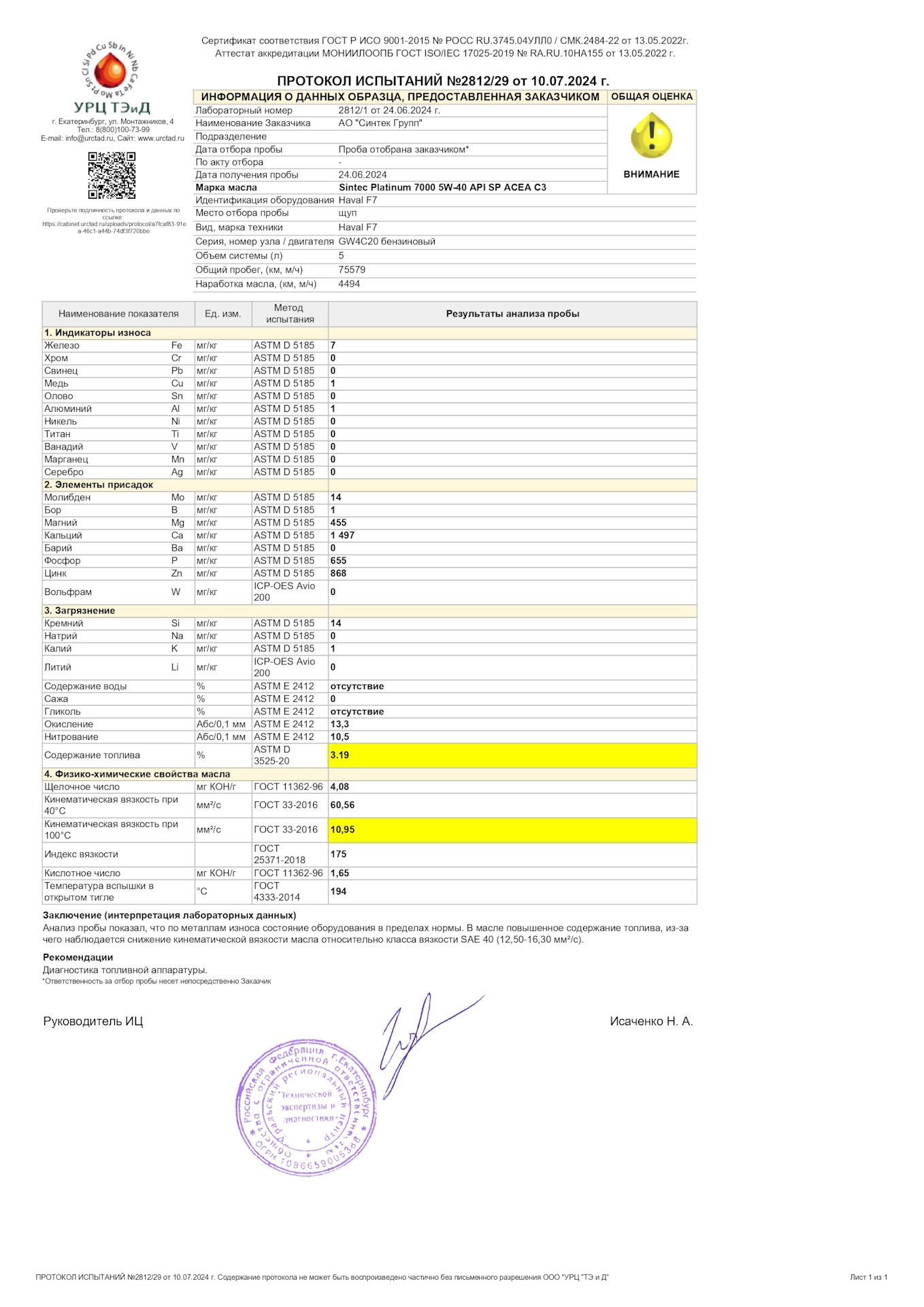

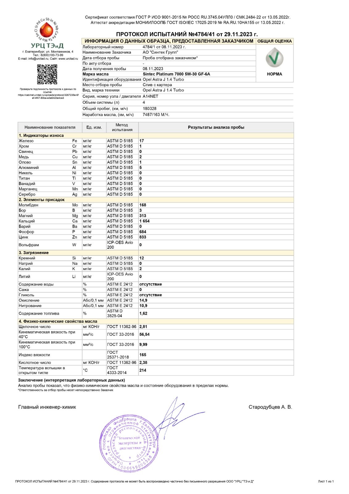

Сделал второй анализ отработки масла Sintec Platinum 7000 5W-40 API SP ACEA C3
Данные для отработки:
Автомобиль: Haval F7 2020г робот
Двигатель: 2.0 GDIT (GW4C20), 190 л.с.
Наличие чип-тюнинга: да на пробеге 63 780 км
Общий пробег на одометре на момент слива масла: 75 579 км
Пробег на масле: 4 494 км
Моточасы: 122 часа +-
Израсходованное топливо: нет инф.
Объем заливаемого масла: 5 л
Доливки масла: нет
Срок эксплуатации: 2 месяца
Период эксплуатации: 10.04.2024 — 09.06.2024
Регион эксплуатации: Ярославль
Автозапуск: да
Предпусковые подогревы: нет
Топливо: Роснефть 95 плюс
Режимы: уже не помню, на судя по всему трассы больше =)
Фильтр масляный: MAHLE OC456
Фильтр воздушный: Nordfil AN1238

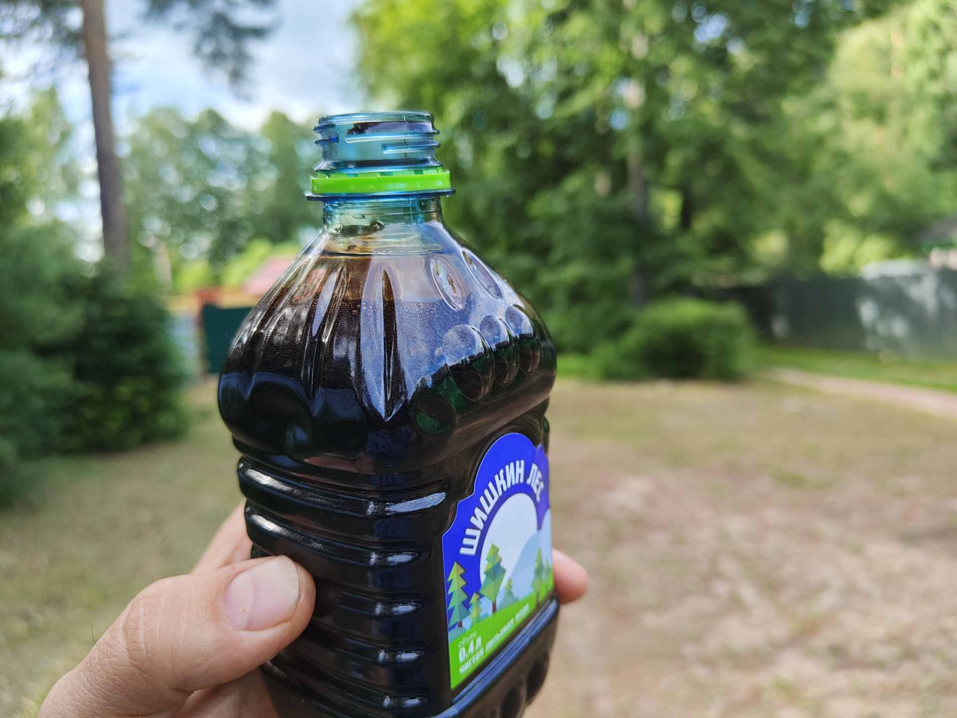

Отбор масла: при откачке через щуп
Промывка промывочным маслом: не делаю — в картере остался несливаемый остаток старого масла
Топливные присадки: нет
Вот такой масло анализировали:
Сам не разбираюсь в анализе отработки, так что можете накидывать в панамку.

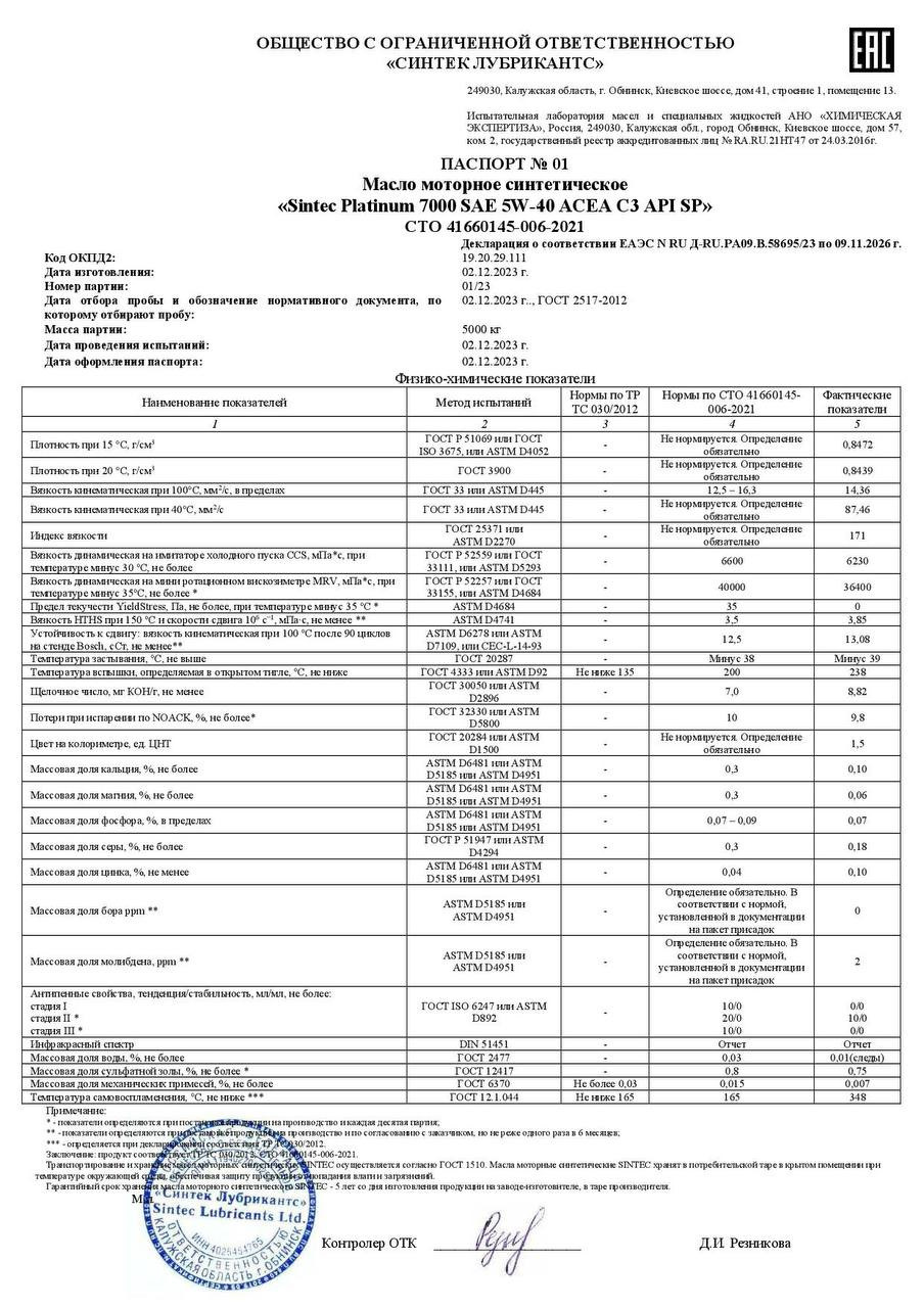

Данные на партию масла вот этакие
В итоге анализ вышел вот такой:
Снова присутствует топливо в масле, надо заехать на чистку форсунок, на всякий случай.
Заливаю теперь улучшенный бензин, в основном была заправка на Роснефти 95 Plus, сейчас перешел на Газпромнефть G95. Может от этого будет какой плюс, но это не точно.
Появился комментарий по этому всему =)
по износу вообще норм все
пакет кальце-магниевый SP, не обманули )
топлива налило как это обычно и бывает у 2.0 GW4C20
по щелочному запас еще большой, катать и катать… если б не разжижиение топливом
10,95 сСт КВ100, а лимит 12,5-16,3 — предел вязкости для САЕ 40 по SAE J300, масло вывалилось в 30-ку )

Масло уже на пределе…

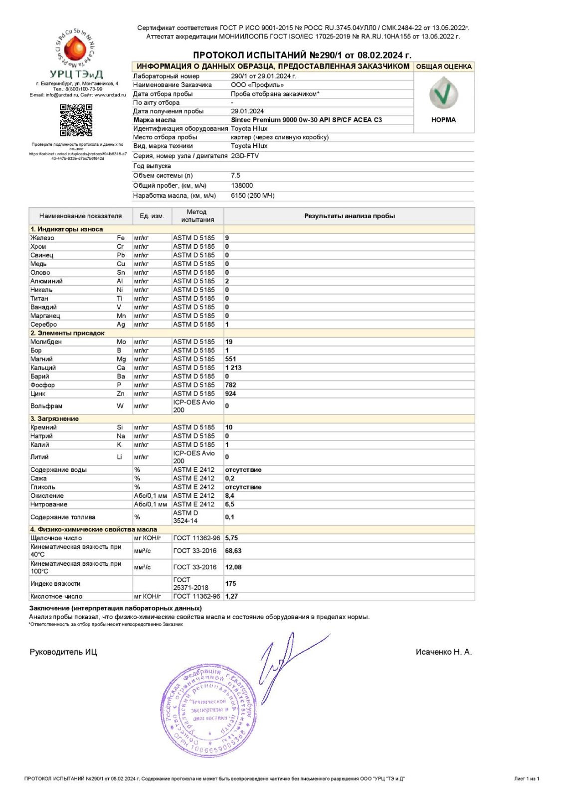

На вязкость посмотрите, это уже 30 как максимум, щелочное упало очень сильно(всего за 5 тыс км или меньше), есть риск того, что масло быстро перейдет в 20ку или еще ниже с таким темпом, тут на мой взгляд надо менять и не затягивать.
У автора или большие городские пробеги с уже большими моточасами, либо масло очень быстро сдувается, либо мотор льет очень сильно.
Но в любом случае именно на этом моторе больше 5 тыс км я бы не рисковал катать любое масло, особенно зтмой
Я на 5-30 езжу проблем не вижу. поэтому вязкость в моем видении пока терпимая в анализах. Мерить ресурс масла в километрах в корне неверно, поэтому я и указал в моторчасах. Лично я стараюсь менять до 180мч средне/мало-зольники ибо пробег комбинированный. Про зиму согласен, с учётом прогревов и холодных запусков, когда льет как не в себя это особенно актуально.
З.Ы. проблема больше не в низком щелочном, проблема будет когда кислотное ещё вырастет.
Я не очень согласен с тем, что надо смотреть больше на кислотность, если вязкость проседает сильно это первый звоночек, так как далее масло может и не сопротивляться и лавинообразно просядет, что было на некоторых маслах по опыту.
понятно что есть прямая зависимость и что щелочное важно, но критически показателем является отношение кислотного к щелочному. Если щелочное будет 7, а кислотное 6, то это намного хуже, чем когда щелочное 4, а кислотное 1. Условно говоря конечно)
Я чуть знаком с этими моментами, у меня был случай когда клиент попал на огромную сумму из-за падения вязкости(спецтехника)
Почему для меня важный показатель вязкость — если масло сильно теряет вязкость, то щелочное число тоже может обрушиться очень быстро, и это уже можно поймать только постоянным мониторингом, но этими вещами никто не занимается в системе.
Последний пример для размышления: 2 масла моторных, 4 единицы одинаковой спецтехники примерно наработка одинакова, условия тоже, 1 масло в 2 единицы залито и второе масло в оставшееся 2.
1 масло высокое щелочное(под 12) на 600 мч и железа более 25-30 ппм
2 масло щелочное около 10-11 примерно 550 мч и железа не более 9 при.
Зы я прекрасно отдаю себе отчёт, что маслофильтр(одинаковые и куплены у нас) задерживает в себе железо, но разница есть и причем существенная, а щелочное высокое, спецтехника дизельная.
Нюансов очень много с аналитикой по маслам, есть своя лаборатория на работе, поэтому очень много насмотрелся и испытался, надо смотреть в комплексе, соотношение щелочное/кислотное это один из многих показателей, но не самый важный и точно не единственный.
так я и не отрицаю того что вы пишите, но и масла с настолько разным щелочным не могут быть одинаковыми по составу. возможно что другие факторы повлияли.
И все таки коммерческая техника вряд ли была с прямым впрыском и турбо на 2л. Тут и допуски по температурным зазорам разные и требования к hths и пакету присадок по той же золе и т.д
Я для себя четко увидел момент, что если масло проседает по вязкости сильно за небольшой промежуток, то есть риск, что дальше оно может очень сильно "поплыть"
ну кинематическая вязкость при 100*С упала до уровня 5w-30 в анализе. Допуск 30ки до 9,8 если память не изменяет. Так что масло уже не 40ка, но жить можно, повторюсь.
Всего за 122 мч это серьезное для меня падение, если бы это было бы на 200 мч вопросов бы мало у меня не вызывало. Через 50 мч может стать 5-20, а далее ещё хуже…
справедливое замечание. но опять же, что требовать от малозольника — оно срабатывается довольно быстро. Это не А5/В5, которое 250 проходит.
Это масло сработалось очень быстро, есть варианты поинтереснее, но надо смотреть в каждом случае индивидуально, а это время и деньги, и не каждый будет заморачиваться этим…
тут как раз случай когда либо лить "щадящее масло" и менять почаще, либо лить полнозольник на 10к/230мч, но потом чистка клапанов на 40ккм. И главное, как всегда говорил и говорю — лить качественное масло, а то покупают подделки под именитый бренд, а потом мотору хуже, чем после переката на малозольнике. Особенно актуально зимой и в больших городах.

AlexanderSw
По вязкости масло умерло, стало как жидкое 5w-30 ilsac, есть ещё 5w-30 acea a3 — они 12+сСт
Топливо и вязкость скорее миф, тк масло горячее и топливо будет переходить в газообразное состояние и с картерными газами уходить в инжектор на втягивание воздуха и на дожиг.
Загуститель умер и как результат kv100 упало с 14+, до 10,95 сСт . Обычная беда любых 5w-40… Рецептуры 5w-40 не для лета.
Если нужен мало-… среднезольник я бы взял zic x7 10w-40 acea C3, вот тут у него нормальный результат www.oil-club.ru/forum/top…lada-vesta-posle-9000-km/

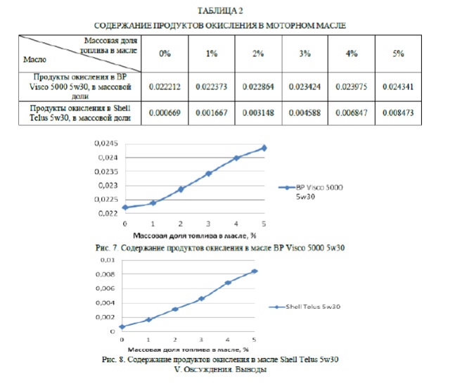

cyberleninka.ru/article/n…-popadanii-topliva/viewer
Отлично! спасибо за ссылку!
При содержании в масле 3% топлива доля продуктов окисления увеличивается с 0,022212 до 0,023424.
Что конечно же фатально рушит щелочное.
Так же по вашей ссылке цитирую:
Содержание 5% топлива уменьшает вязкость на 11,5%
А у автора 3% топлива уменьшило вязкость на 22,9%.

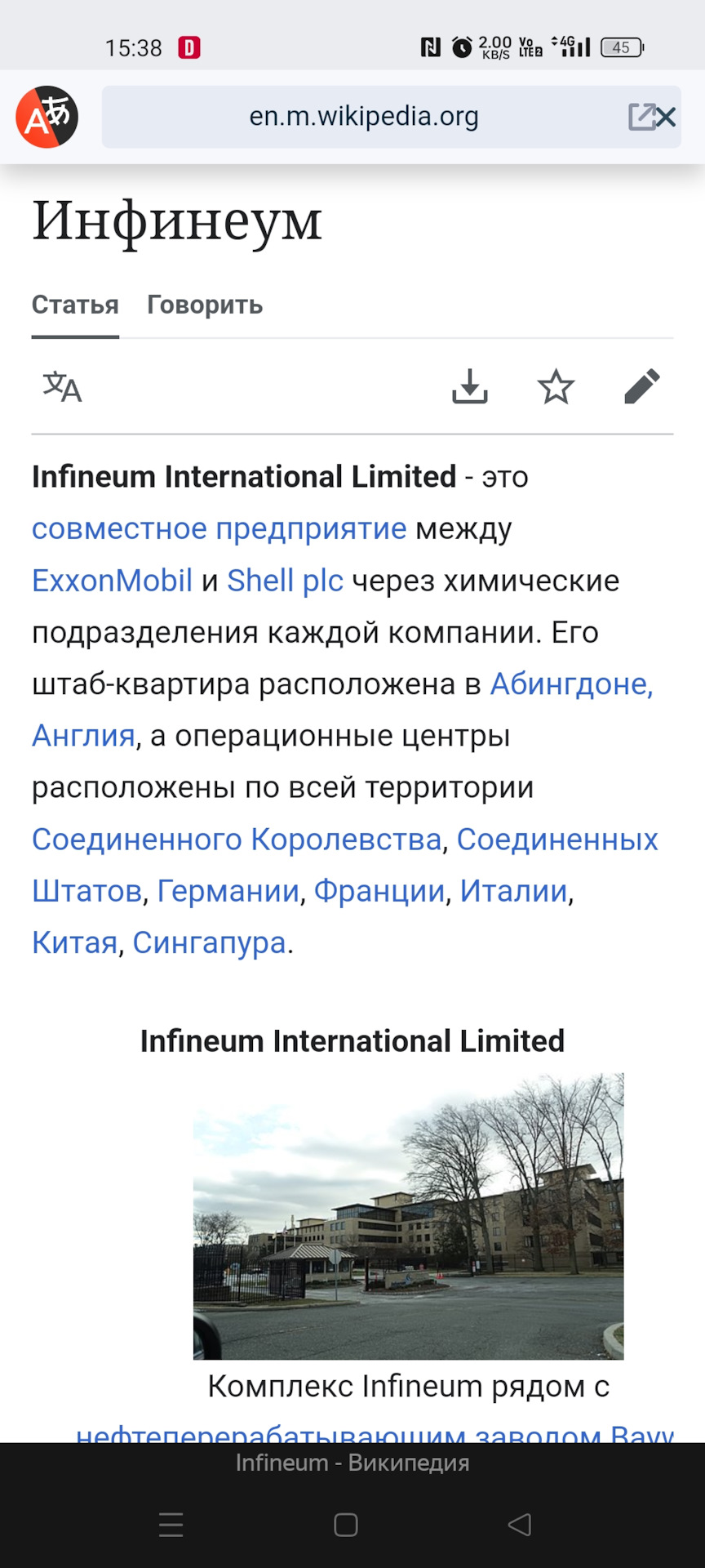

Антифризы Синтек делает отличные, думаю и масло по факту же Лукойл Джинезис залит.
Нет, Платинум 7000 на китайском пакете.
А Гинезис на каком? На американском? 😁
Там странная ситуация. Вроде бы на контрабандном Инфиниуме. Тест на стойкость полимерного загустителя проходил как надо.
Lolliking
А Лукойл на каком пакете?
WayDownWeGo
На инфиниуме, по крайней мере до санкций было. Хотя я один фиг больше 5000км не катаю на Джинезисе… Тупо чернеет.

Вы реально не видеть что двиг льет топливо в масло? Вы вообще анализ смотрели?
щелочное сдулось в два раза тоже из-за топлива?
Именно из за него и сдулось…

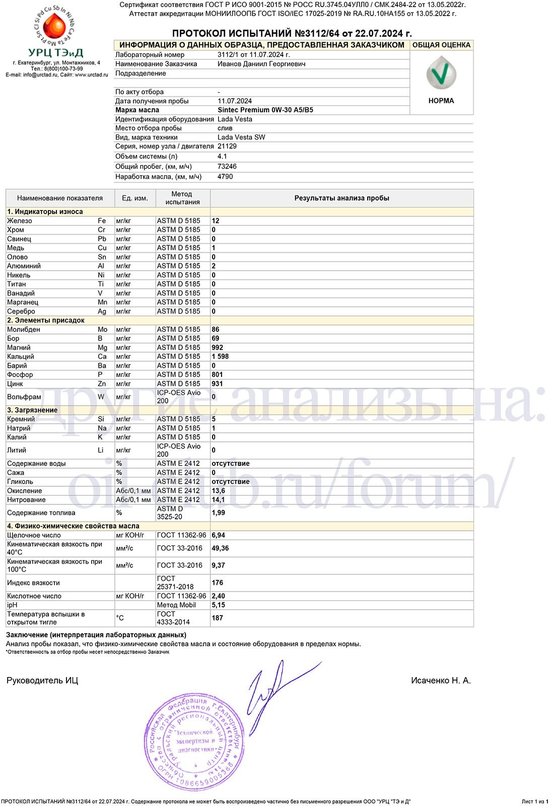

Люди на эту темы даже работы пишут, почитайте хоть, прежде чем как попугай одно и тоже пож каждым комментом писать
тут топлива 1,62%
А тут ZERO
Ещё вопросы есть?
Вы серьёзно? Вы взяли довоенный анализ.
Серьезно, а ещё ниже 3 анализа 24 года… Ещё вопросы есть?

тут топлива 1,62%
А тут 2%

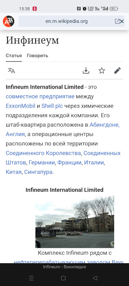

Это Премиум, в нем Инфиниум, у автора Платинум 7000 на Ричфуле. Похоже, что вы не в теме.
Да ну? Откуда инфениум в 24 году? Санкции же…)
Вон и платинум есть 9000 ниже
Да, похоже вы не в теме. У автора платинум 7000.
"Откуда инфениум в 24 году? Санкции же…)"
Вот это и пугает. Сегодня Инфиниум (Как у их суббренда Миракс МХ9), а завтра уже китай.
Это вы не в теме. Топлива в анализе тьма, а вы как попугай про щелочное.
Читайте умных людей и глупых вопросов не будет
Ещё раз скину ссылку, в надежде что вы хотя бы откроете эту работу
И почитайте что делает топливо с маслом

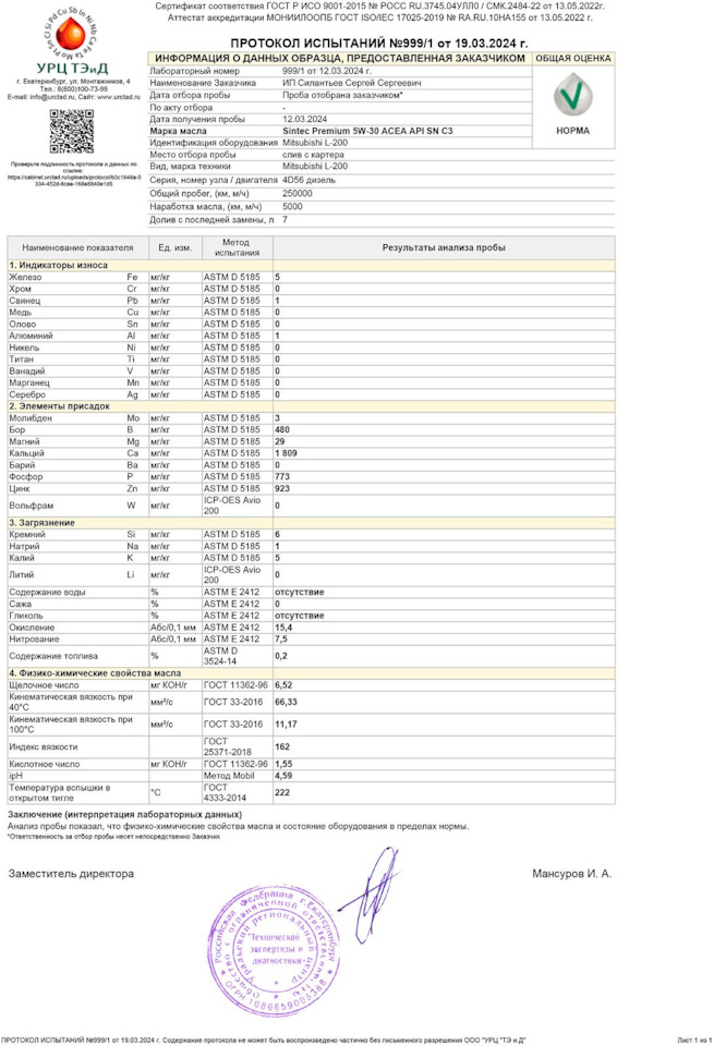

тут топлива 1,62%
А тут 0
Ещё продолжать?
Lolliking
тут топлива 1,62%
И тут 0 и это С3 и 250м/с
И таких ещё гора на ойл клабе
