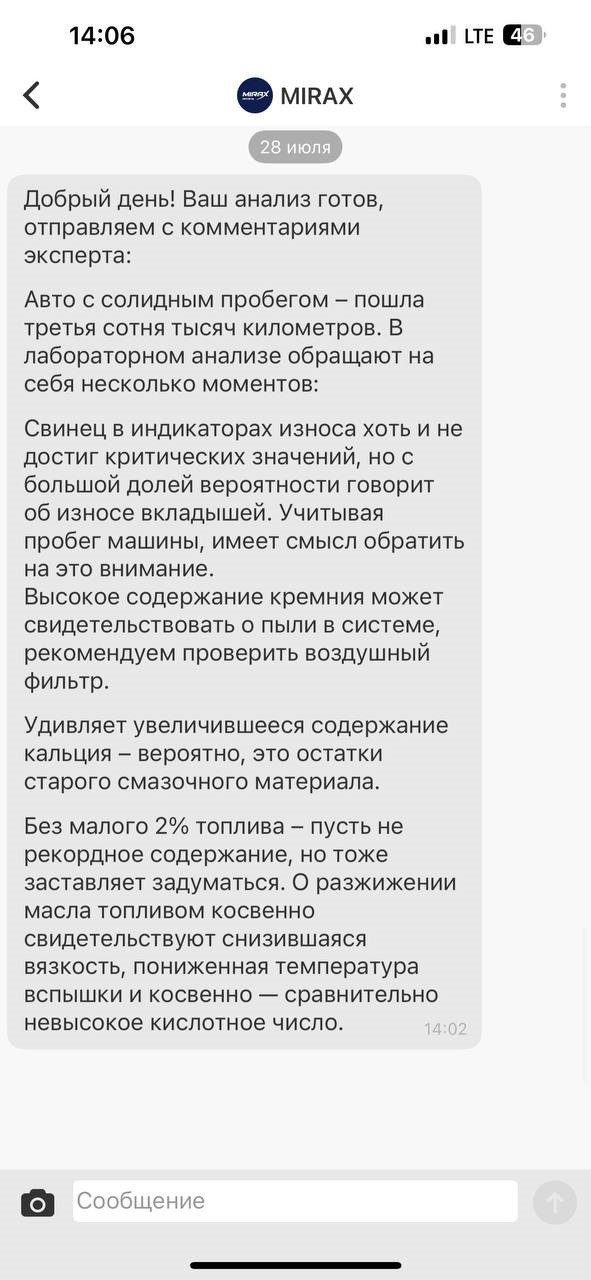

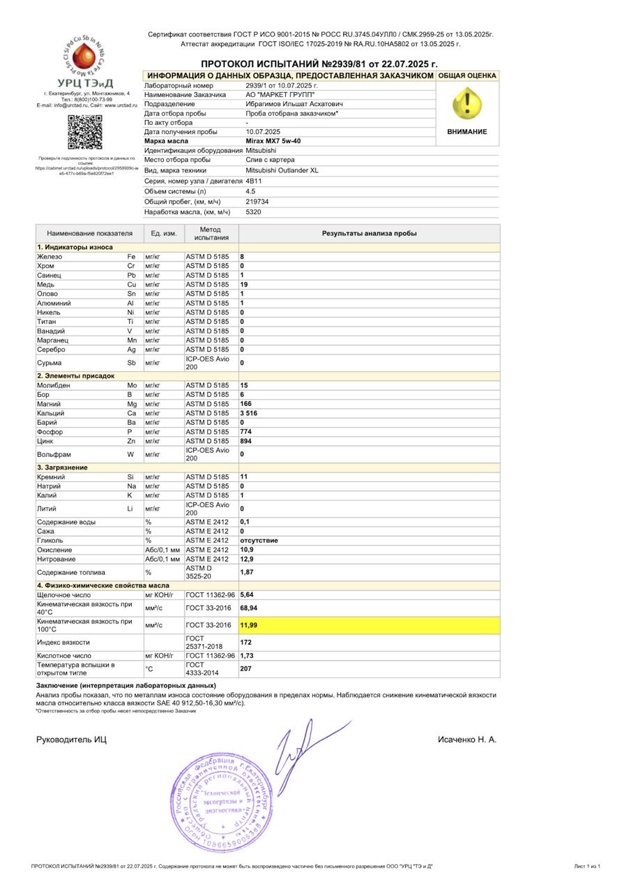

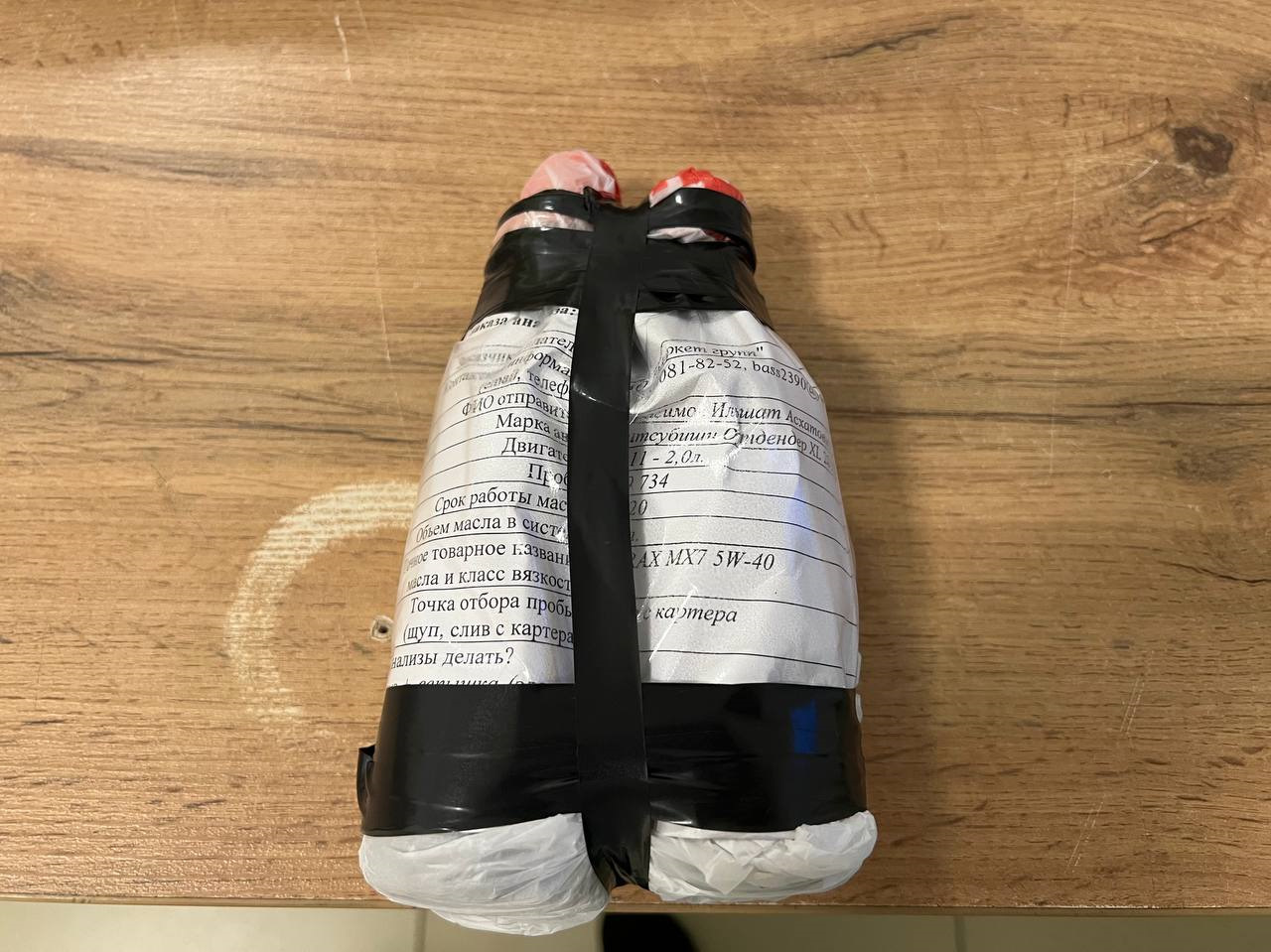

После предыдущего ТО www.drive2.ru/l/707669873966202009/ отправил образец отработки в лабораторию.
Пришли результаты и, скажем так, не утешительные комментарии эксперта:
"Авто с солидным пробегом – пошла третья сотня тысяч километров. В лабораторном анализе обращают на себя несколько моментов:
— Свинец в индикаторах износа хоть и не достиг критических значений, но с большой долей вероятности говорит об износе вкладышей. Учитывая пробег машины, имеет смысл обратить на это внимание.
— Высокое содержание кремния может свидетельствовать о пыли в системе, рекомендуем проверить воздушный фильтр.
— Удивляет увеличившееся содержание кальция – вероятно, это остатки старого смазочного материала.
— Без малого 2% топлива – пусть не рекордное содержание, но тоже заставляет задуматься. О разжижении масла топливом косвенно свидетельствуют снизившаяся вязкость, пониженная температура вспышки и косвенно — сравнительно невысокое кислотное число."
Коллеги, кто шарит за показатели, прошу разъяснить и подсказать, "как жить дальше")(
P.S.: масла, фильтра при каждом ТО разные, раньше лил Идемитсу, Лукойл и всякое такое, последняя замена на Mirax…

А что касается топлива в масле, то тут всё просто смотрите топливную систему. Систему продувка картера. Егр.
Лет 5 в 3.0 лил лучок A5/B5, после ребрендинга Jp лил, менял раз в 5-6 тысяч, подъедал от замены до замены где-то грамм 600-700, но я и притопить любил на нём.
у лучка NOAK 12.это нормально 600-700 подлить, главное не забывать это делать, я когда по М4 уячу 160 тоже равенольчика подливать приходиться грамм 200
Не знаю про ноак, просто менял и лил то, что порекомендовал знающий человек)
для гидрокрекинга норм 200 моточасов, если хочется запаса, а так максимум 250 и то это вилы. Делай выводы 🤝

За 5 тыщ пробега масло умерло.
Вот вывод от GPT:
1. Замена масла. Поскольку вязкость уже опустилась ниже нормы, а ТBN и признаки окисления/нитрации растут, лучше не затягивать с заменой.
2. Проверка режима работы. Если двигатель часто работает в тяжёлых условиях (город, буксировка, агрессивный стиль), можно подумать о более частой замене или масле с повышенной термической стабильностью.
3. Контроль уровня топлива и воды. Пока всё в порядке, но при большем разбавлении топливом (>2 %) и накоплении воды/гликоля — стоит обратить внимание на систему питания и герметичность ОЖ.
В целом состояние двигателя и масла удовлетворительное, но ресурс образца близок к окончанию, и масло уже утратило часть ключевых свойств.
ну ё-маё… 21 век))) да, я тоже так понял что ближе к 5000 менять нужно. вот щас на том же масле уже 3000. скоро буду сливать)

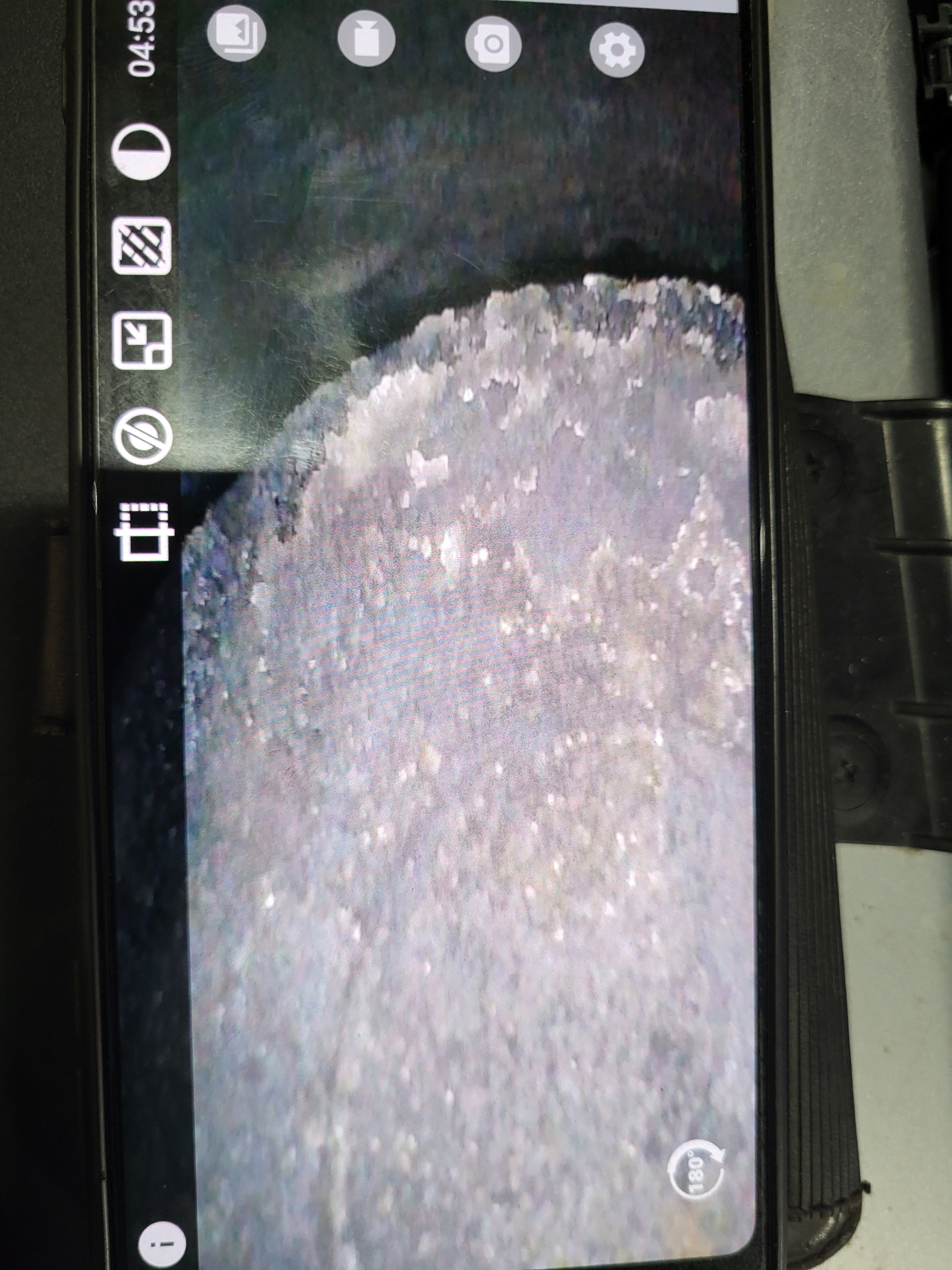

Делал эндоскоп, думал уже капиталить, двс менять, шума раскокс лежит давно — пока руки не дошли, заливал Лавр на 200км, а теперь может просто мск поменяю разом с цепью, всё под контролем — машина в любящих руках!

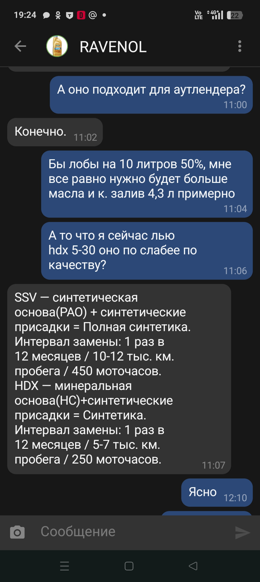

это не наше масло это масло для солярисов- оно не плохое но не наше, наше А5, В5 и щелочь не меньше 12 нужно, FDS оно посильнее будет этого HDX и DXG в том числе, у масла с допуском API SP априори не может быть щелочное выше 8, и оно является малозольным

Я лил HDX 5-30, но перешёл на ssv 0-30, по причине что к 5000км уровень на мимум уходил, ну на ssv тоже уходит, но не так быстро, вот скрин переписки с равенолом тут, после неё перешёл на ssv

Всё нормально у тебя с анализам
Да вот щас тоже с ребятами на работе сидим обсуждаем, пыль могла попасть и при сливании масла, переливании в тару, остатки старого масла в системе тоже имеют место быть, катализатор я вот только удалил (т.е. то масло было еще с катализатором)
Да нет, разжижение масла со временем это нормально… Срабатывается полимер. Ничего в этом критичного и криминального нет
